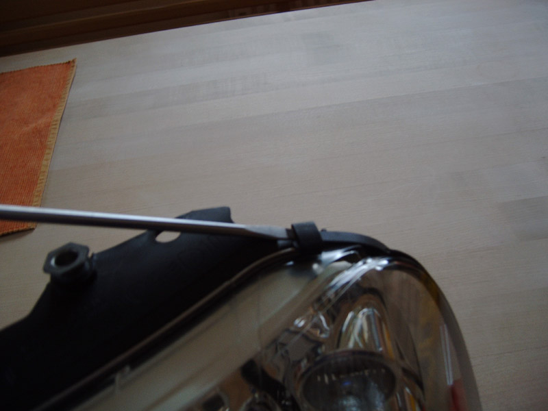

**Ich selber habe den jeweiligen Scheinwerfer rund 10 Minuten bei ca. 70° C im Backofen gelassen um die Dichtmasse, die die Scheibe hält weich zu machen. Mit etwas Mühe und einem tatkräftigen Helfer ging das Abziehen dann auch ohne Schraubenzieher und ohne die damit verbundenen Quetschspuren im Kunststoff. Besonderes Augenmerk ist auf die Nase unter der ersten Klammer zu legen. Hier sollte man die Klammer von hinten nach vorne aushebeln um zu verhindern, dass die Nase bricht (ist mir beim ersten Scheinwerfer so passiert). Diese Nase bzw. Halteklammer kann man auf dem ersten Bild von lauleon erkennen:
Hat man die Scheibe nun entfernt, kann man das Zerlegen des Scheinwerfers beginnen.

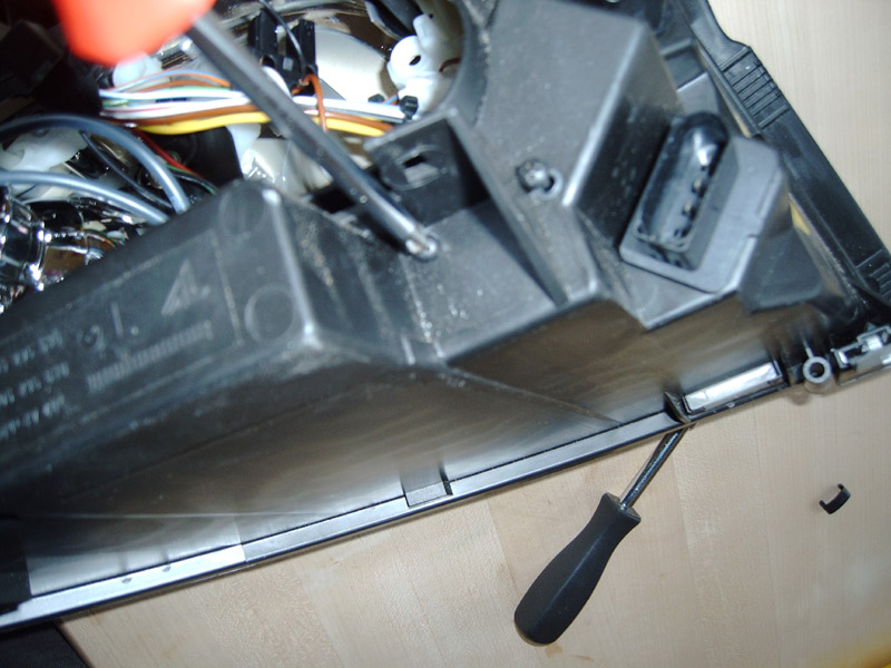

Dieser ist an drei Punkten befestigt. Die Halterung beim Hauptscheinwerferreflektor wird der Einfachheit halber einfach abgeschraubt. ( Torx 20 )

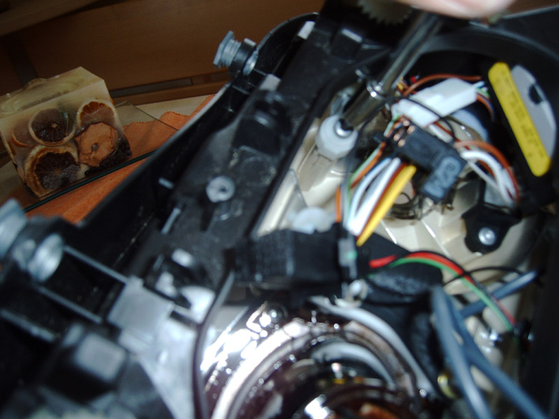

Zweckmäßigerweise baut man das Steuergerät auf der Rückseite ebenfalls ab (3 Torx-Schrauben, T-20) und löst anschließend den Stecker vom Deckel, so dass beides aus dem Weg ist. So hat man freien Zugang in das Innere des Scheinwerfers. Danach werden die beiden Schrauben des Verstellmotors (Bild von lauleon) herausgeschraubt:

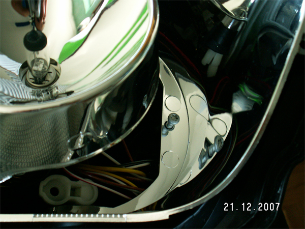

Bei mir waren es keine Kreuzschlitz, sondern ebenfalls T-20 Torx-Schrauben. Nicht verunsichern lassen, die Gegengewinde der Schrauben befinden sich in einer Art Ring, der dann lose zwischen Motor und Reflektor baumelt. Den Ring kann man in dem Beitrag von Ypse ganz gut erkennen. Anschließend klemmt man noch das Fernlicht ab und löst, wie durch lauleon beschrieben, die eine Torx-Schraube (ebenfalls T-20) von der Verstellung des Fernlichts. Die Schraube vom Abblendlicht kann drin bleiben, hier wird lediglich mit einem kleinen Schraubenzieher die Nase vom Kugelkopf gelöst und die gesamte Einheit zur Seite geschoben, man kommt auch nicht so ohne weiteres an die Schraube ran. Nun kann man die Lichteinheit bewegen und etwas zur Seite drücken.
Hier hinter dem Fernlichtreflektor kommt dann noch eine Schraube zum Vorschein, welche die zur lackierende Blende am Gehäuse festhält:

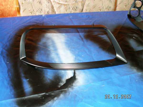

Anschließend muss der Sharan-Besitzer noch die zweite zu lackierende Blende von der Streuscheibe abbauen. Hier haben es die Alhambra-Fahrer etwas besser, beim Ali ist diese Blende bereits schwarz.
Da ich nachgekaufte Xenons aus einem 2005er Sharan lackiert habe, musste ich diese Blende ebenfalls ausbauen. Sie ist lediglich unten mit zwei kleinen Schrauben befestigt und oben in zwei Nuten eingehangen. Da ich so einen kleinen Torx-Schraubendreher nicht hatte, musste ich mir anderweitig helfen. Ich habe kurzer Hand mit einem kleinen Dremel einen Schlitz in jede Schraube geschliffen, so dass ich die Schrauben mit einem ganz normalen Schlitz-Schraubendreher raus bekommen habe.

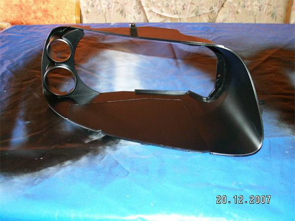

**Lackieren:
**So, das wäre geschafft. Die zwei zu lackierenden Blenden sind raus, nun kann es mit dem Lackieren losgehen.

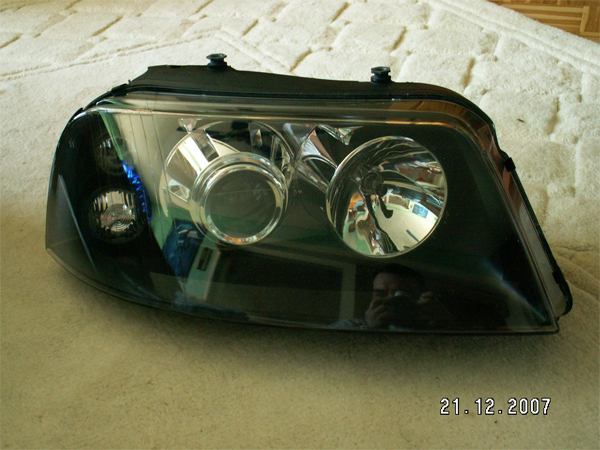

Zunächst sollte man, wie es bereits Fab beschrieben hat, den Chrom mittels eines Backofenreinigers runter machen. Bei mir hat es mehrere Anläufe gebraucht, bis der ganze Chrom etwa zu 98 % unten war. Anschließend gründlich entfetten (ich habe dazu technischen Alkohol verwendet). Ich persönlich habe dann zunächst einen Kunststoffprimer aufgebracht. Das ist ein Haftvermittler zwischen dem Kunststoff und der eigentlichen Grundierung bzw. dem Lack. Nach dem Austrocknen habe ich mehrere dünne Schichten der Haftgrundierung und danach mehrere dünne Schichten von dem mattschwarzen Lack aufgebracht. Zwischen jedem Durchgang sollte man wirklich so geduldig sein und warten bis die jeweilige Schicht durchgetrocknet ist.
Nach dem Lackieren sehen die Teile in etwa so aus:
Hinweis: Wer den Umbau dazu nutzen und die Scheibe auch von innen reinigen will sollte sorgfältig darauf achten, dass die Innenseite der Scheibe im Vergleich zu der Außenseite keinen Kratzschutz besitzt!! Also, ganz vorsichtig mit einem ganz weichen Lappen putzen. Ich selbst habe mir die Scheibe vom ersten Scheinwerfer so von innen leicht zerkratzt.

Ergebnis:
Das Ergebnis sieht dann so aus:
Bitte nicht von dem blauen Schimmer links täuschen lassen. Ich habe KEINE blauen LED´s eingebaut. Es ist vielmehr die Spiegelung einer blauen Glasschale.
PS: Die Datumsangaben auf den Bildern sind falsch. Ich habe erstens vergessen das richtige Datum einzustellen und zweitens die Datums-Funktion überhaupt auszuschalten.

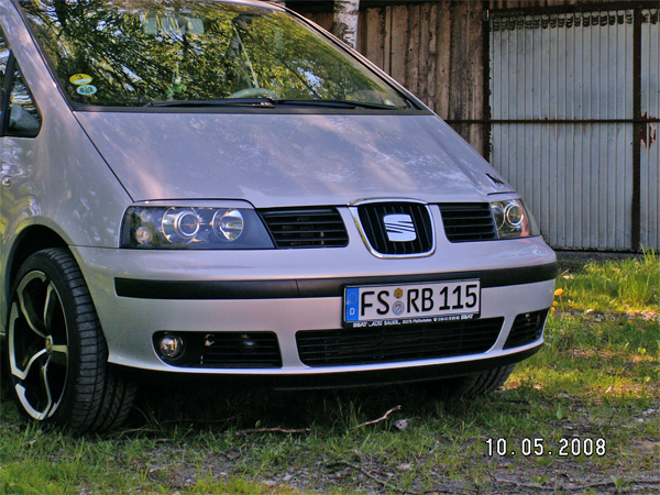

Letztlich nun ein Foto von der Front mit den eingebauten Scheinwerfern:
