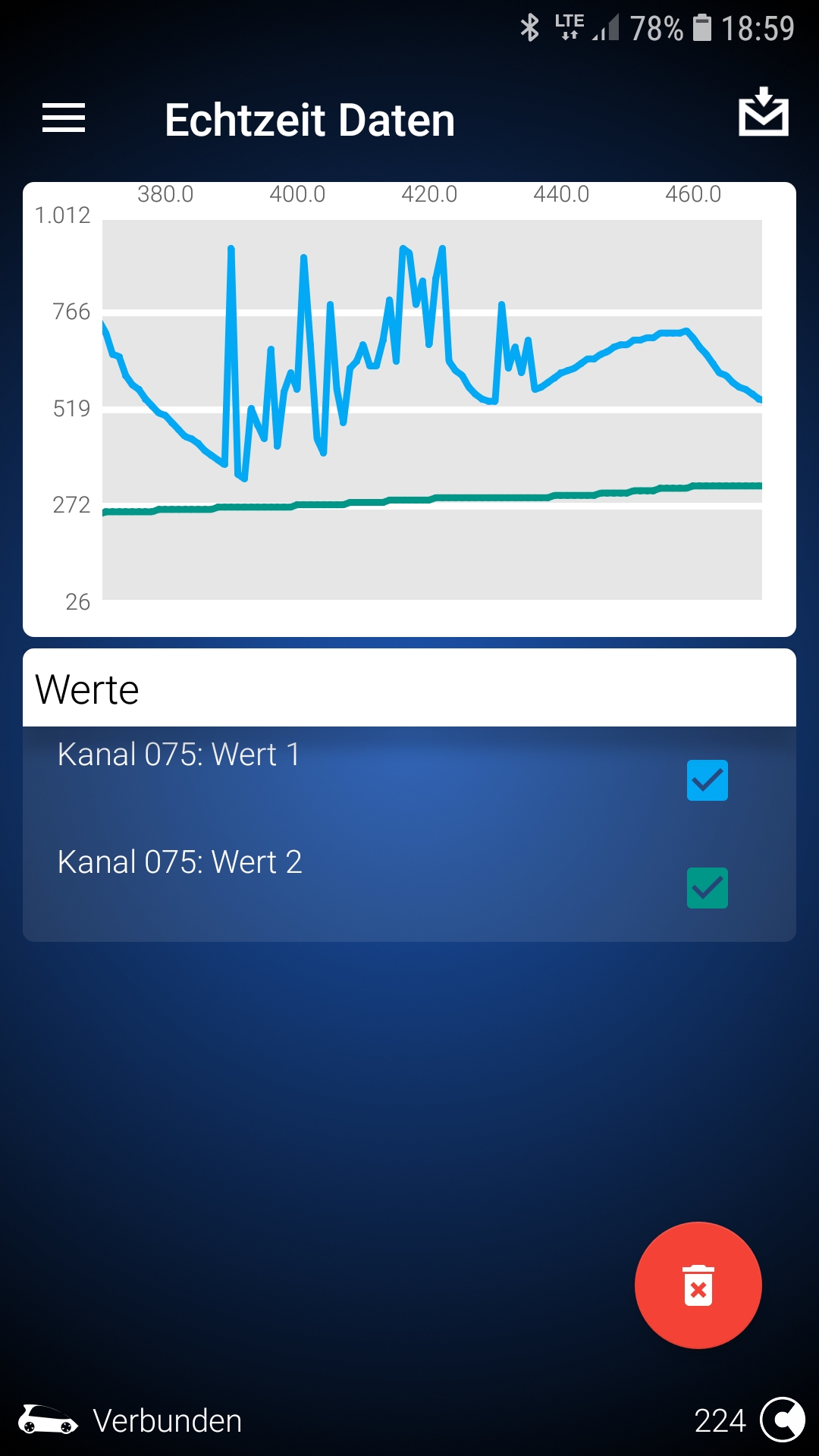

Nachdem ich jetzt bei einer Testfahrt die Temperatur-Werte vom Turbo mit geloggt habe ist mir aufgefallen, dass diese „springen“
Immer bei diesen Temperatursprünge ruckelt dann der Wagen bei der Beschleunigung. Laufen die Sensorwerte „flüssig“ läuft auch der Wagen flüssig.

Bei der Messwertaufzeichnung macht der Sensor am DPF alles wie er soll. Nur der am Turbo macht komische Sprünge.
Ich versuche mal das Bild von der Aufzeichnung anzuhängen.

Bilder zu den Messwertdaten folgen… (hoffentlich)
Drehzahlbereich würde ich ab 2000 U/min sagen. Das ruckeln ist nicht immer da. Wenn ich die Messwerte mit logge sehe ich jedoch genau sobald der Sensor „Mist“ liefert, ruckelt der Wagen…
#6 Unter der Annahme, dass dieser Temperatursensor den Turbo vor Übertemperatur schützen soll, müsste das Ruckeln (durch angenommene Momenten- oder Leistungsbegrenzung) immer dann auftreten, wenn die Termperaturkurve einen Ausschlag nach oben macht.
Passt das zur Beobachtung?
in #6 hat das Fahrzeug zwischen 390 und 430 geruckelt. Sobald die Kurve monoton ist, läuft auch der Wagen rund.
