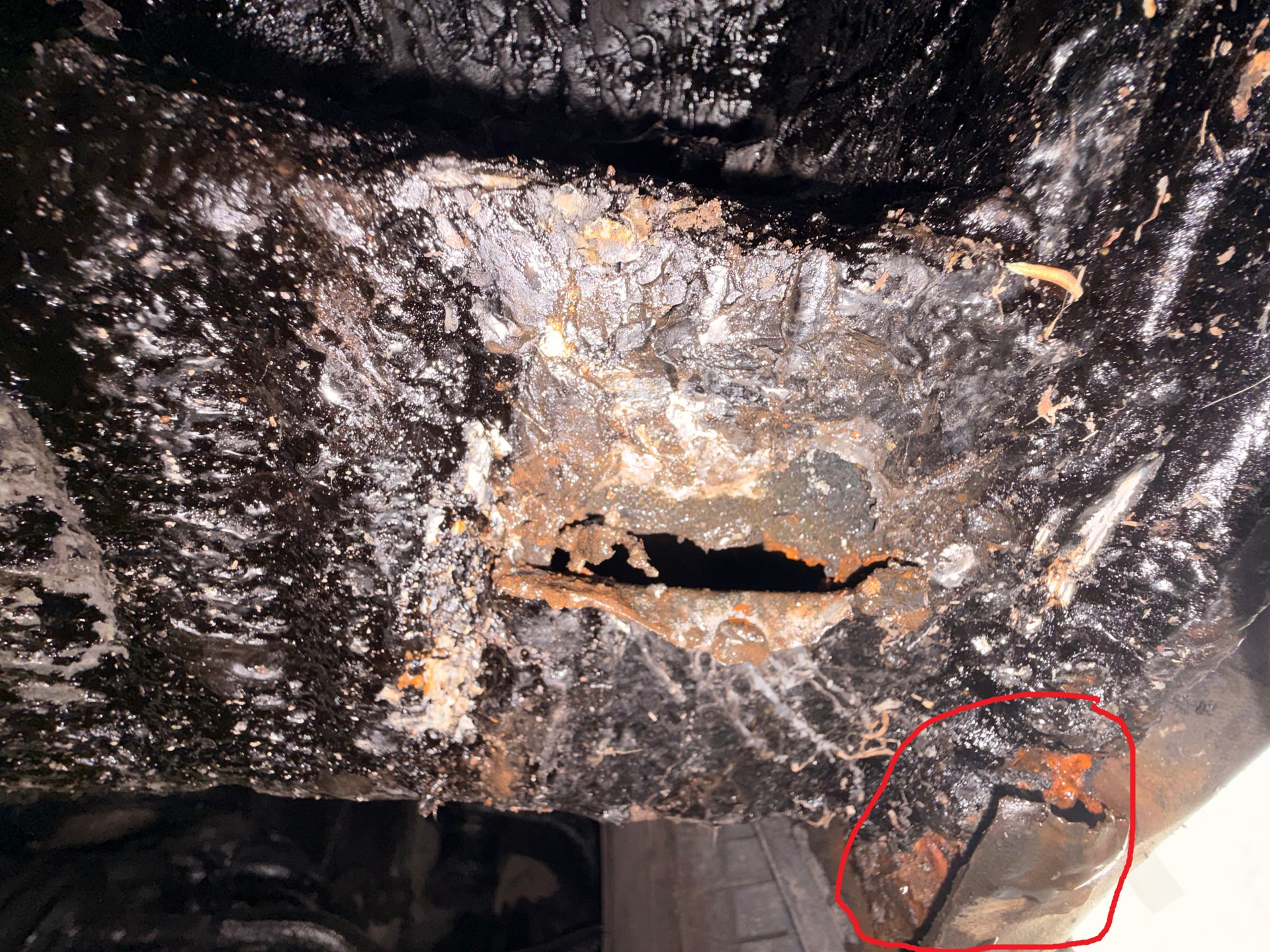

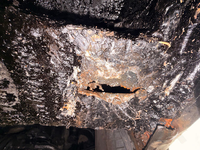

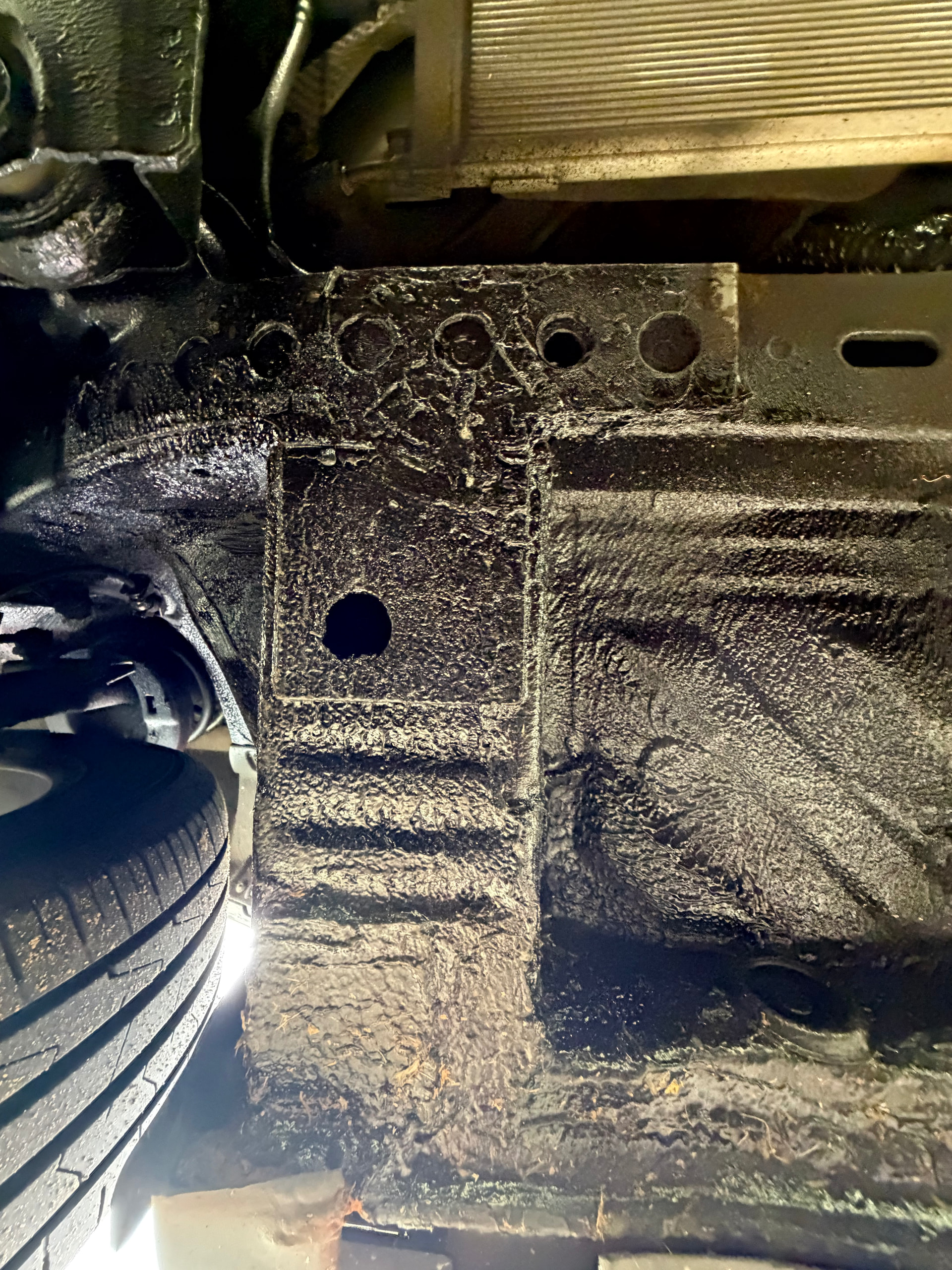

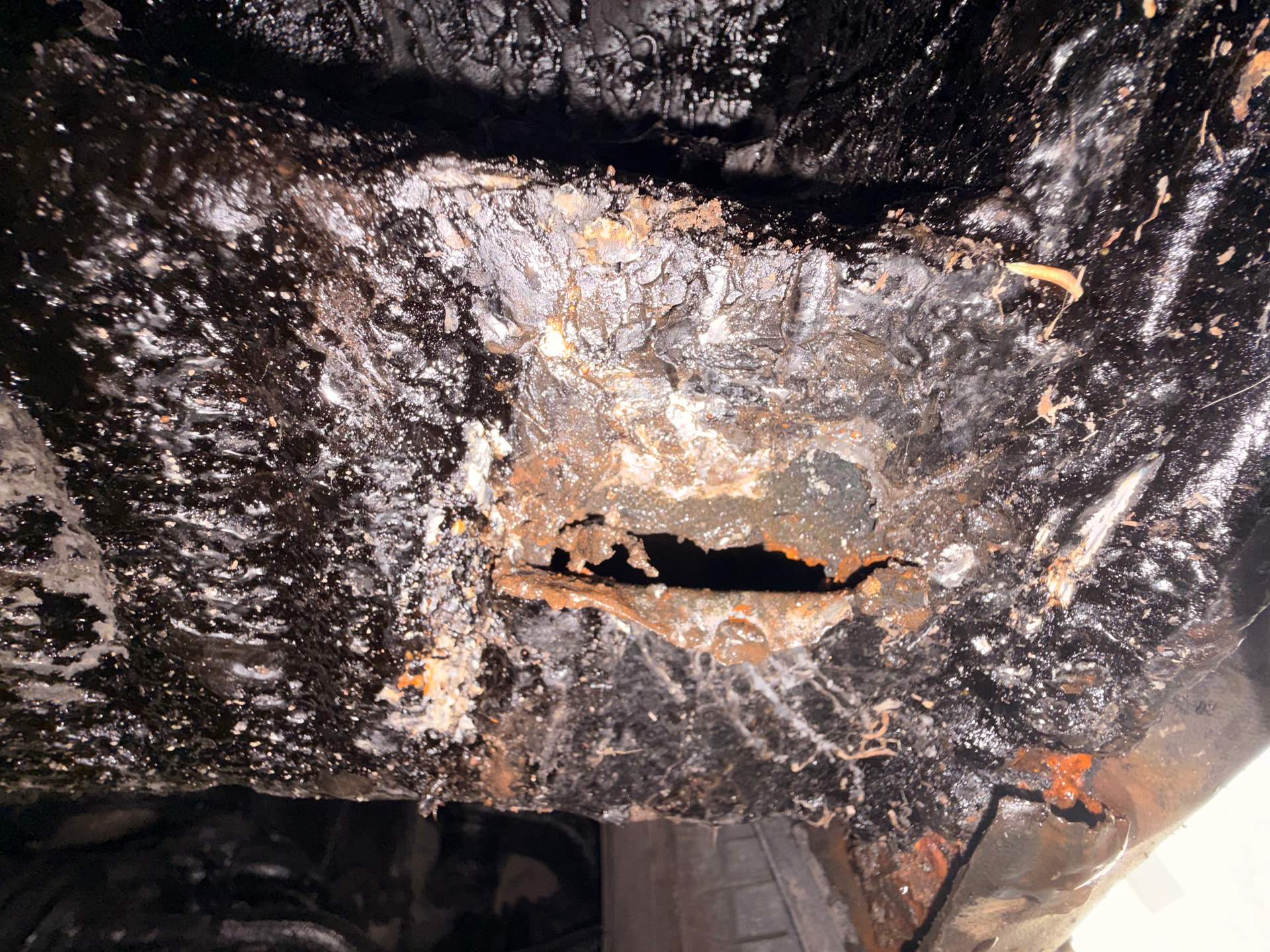

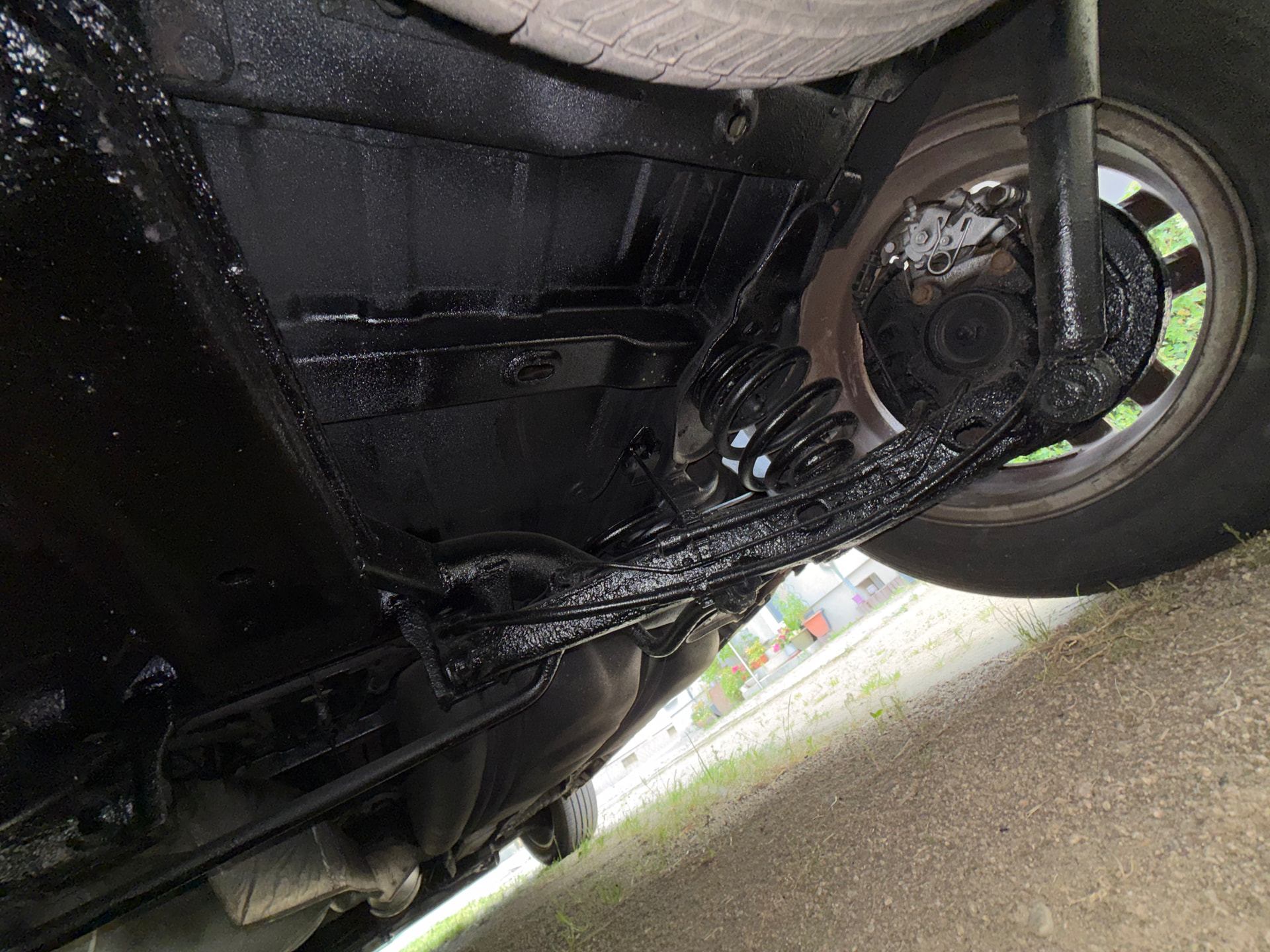

Beim genauen Betrachten ist mir jedoch jetzt aufgefallen dass der Unterboden an vielen Stellen sehr stark schwarz glänzt und höchstwahrscheinlich etwas kaschiert wurde.

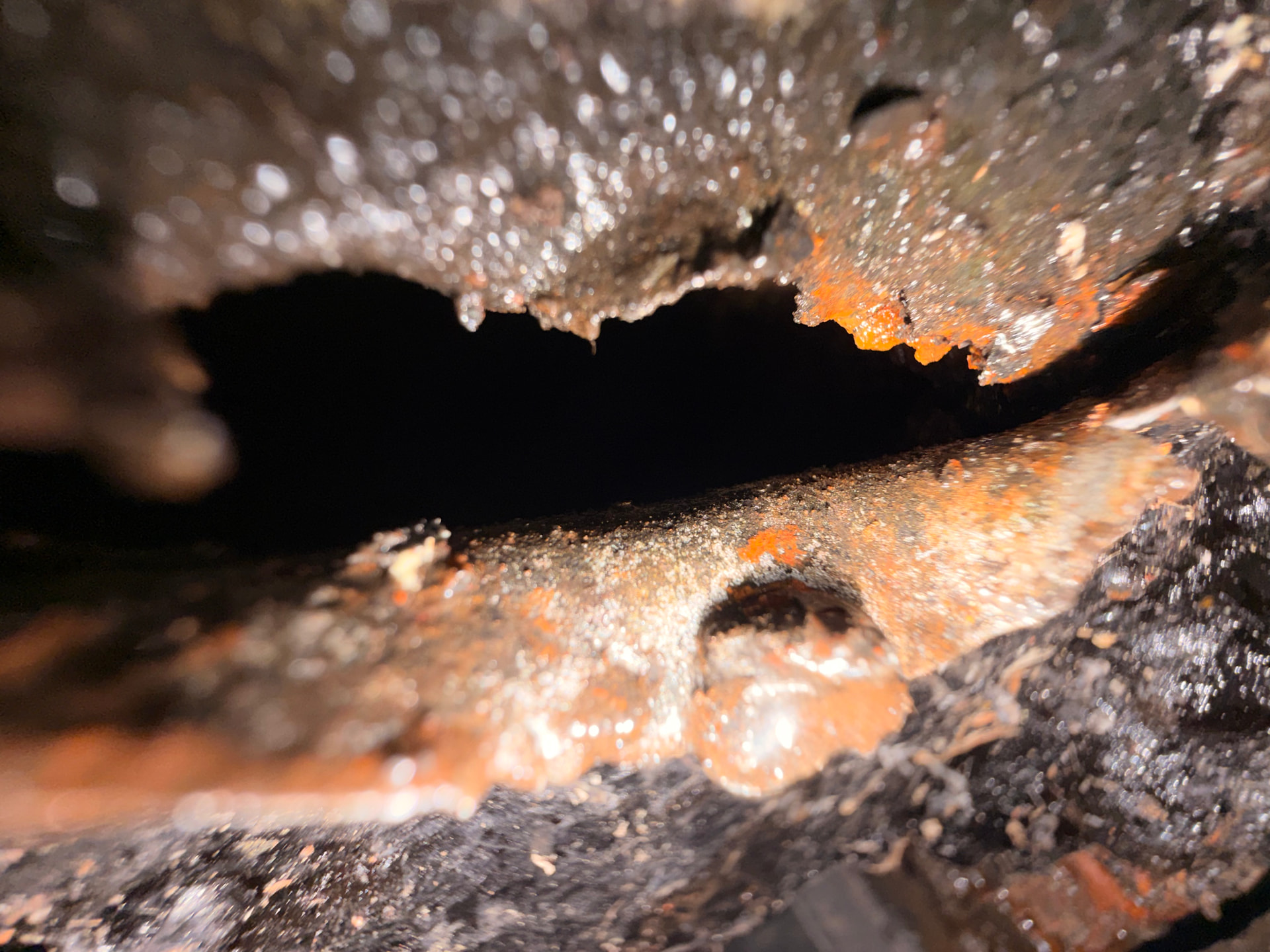

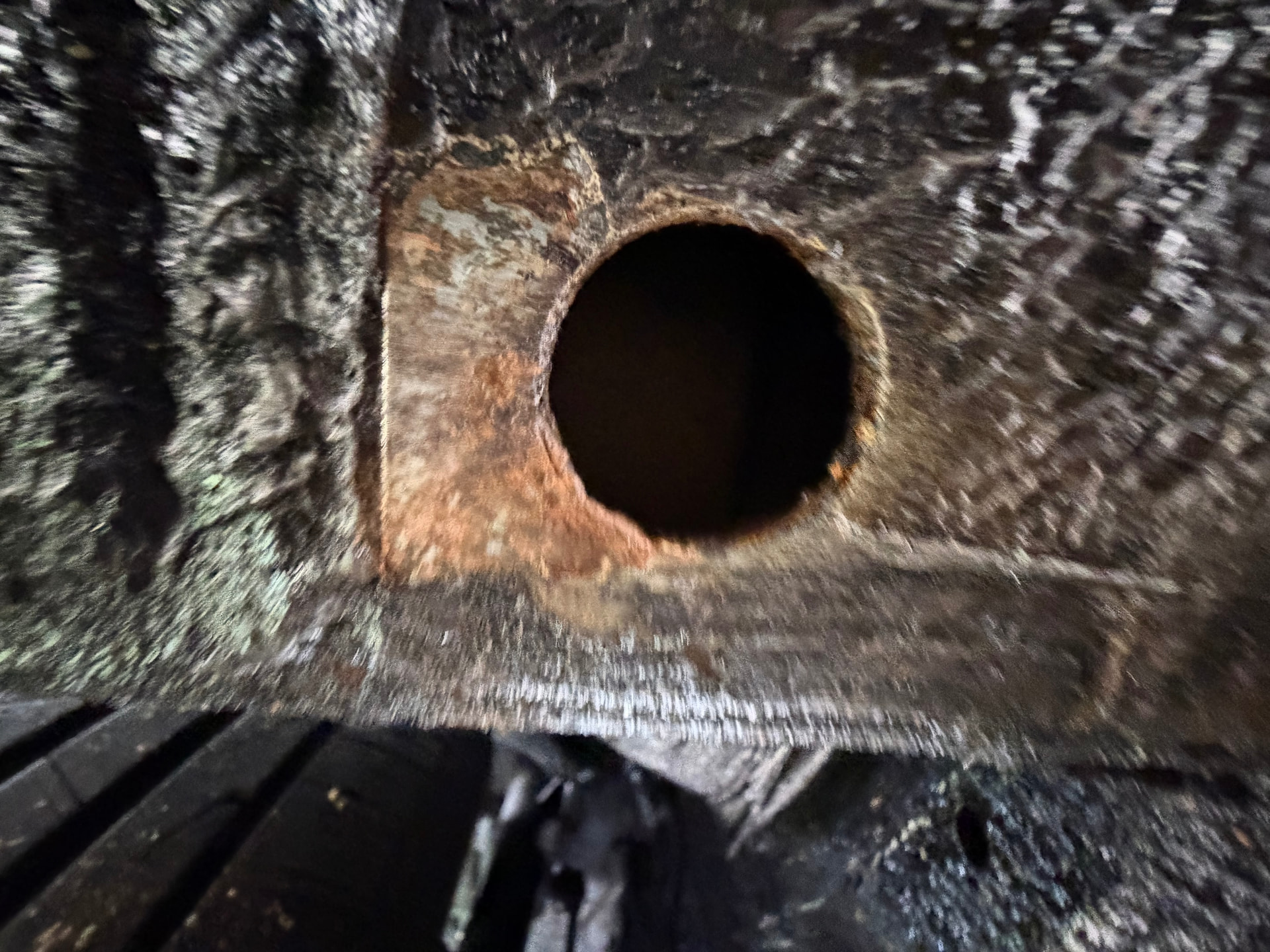

Kratzt man diese schwarze klebrige Masse weg ist darunter eine weiß/gelbe Kaugummiartige Masse und dann das Metall bzw. leider der Rost. Die Ausleger / Querträger sind leider betroffen:
Das Problem ist, dass man wegen dieser blöden Masse überhaupt nicht sehen kann, wo der Rost überall steckt. Er hat zwar jetzt noch bis 2028 Tüv, aber Sicherheit geht natürlich vor. Die Bremsen waren leider auch nicht mehr so gut. Mein Plan ist es, die Bremsen inkl Bremssattel selber zu wechseln, und anschließend die Bremsleitungen in einer Werkstatt neu machen zu lassen, da die auch übersprüht wurden und ich dem nicht traue. Außerdem ist so auch das Bremssystem sauber entlüftet.
Jetzt frage ich mich nur, wie ich mit dem leidigen Rostthema umgehe. Am liebsten würde ich den Sharan noch sehr lange fahren, da er Alltagsauto und Camper in einem ist. Sollte ich dafür sofort das Rostthema angehen oder erst vor dem Winter 2027 und bis dahin noch konservieren mit Hohlraumversiegelung. Oder ist es dafür eh zu spät und der Zustand kann so nicht eingefroren werden? Ist er so überhaupt noch zu fahren oder ist das fahrlässig?

Eh du da weiter Geld und Arbeit rein steckst, würde ich mir erst einmal einen Überblick über den Rost schaffen. Auf jeden Fall hat der Verkäufer gut kaschiert. Mit der Klebemasse ist natürlich Mist, aber mit einem spitzen Schraubenzieher kann man man durch die Masse stechen und schauen, ob man irgendwo mit etwas Druck durchsticht.
Ich habe mal eingekreist bei dem Bild - ich glaube deine Schweller sind auch durch - würde mich auch bei 2004 nicht wundern. Mal von außen vom vorderen Kotflügel die Schraube wegschrauben und dann dahinter schauen.
Könnte dann so aussehen, wie es bei mir ausgesehen hat - siehe hier (4.Bild):
Schweller hinten auch kontrollieren - dabei Radhausverkleidung mal etwas abschrauben.
Solche Reparaturen sind eben aufwändig und zeitintensiv. Lässt man das in der Werkstatt machen, kann das sehr teuer werden. Also wie gesagt, erst einmal einen Überblick verschaffen und dann die Kosten abschätzen - keine Ahnung, ob du eine Werkstatt an der Hand hast, die solche Arbeiten günstig ausführt.
Kann die gleich noch eine andere Stelle nennen, wo es wahrscheinlich auch katastrophal aussehen wird - siehe hier
Ist aber nicht TÜV relevant

@toum-toum Erstmal herzlichen Dank für die ausführliche Hilfe. An sich ist das Auto fertig aufgerüstet, das heißt einzig die Bremsen (mache ich selber, daher auch kostentechnisch im Rahmen) und eben die Bremsleitungen würden noch als Kosten/Zeit dazu kommen. Da er aber eben noch bis Mai 28 Tüv hat, frage ich mich ob ich ihn bis dahin einfach fahren sollte und es dann eben rechtzeitig vor dem nächsten Tüv angehen sollte. Wer weiss vielleicht stellen sich noch weitere Problemstellen raus oder er hat nen Unfall oder oder oder und ich habe mich dann völlig umsonst frühzeitig um den Rost gekümmert.
Oder ob ich es definitiv jetzt machen muss um ihn überhaupt noch retten zu können und es dann vielleicht nächstes Jahr zu spät wäre.
Eine ehrliche günstige Werkstatt/Karosseriebauer habe ich in der Ecke um Darmstadt noch nicht gefunden, werde mich aber mal auf die Suche begeben…
Ich kann auch überhaupt nicht die Kosten oder die Zeit einschätzen, die anfällt, wenn beide Schweller und beide Querträger neu gemacht werden müssten (wovon ich dann leider ausgehen muss). Ich hätte mir dann vorgestellt, die beiden original Ausleger sowie dir schweller als fertige schweißbleche zu besorgen und eben damit zur Werkstatt zu fahren. Das ganze klebrige Zeug mit einen Schraubenzieher selber abzumachen würde mich mit Sicherheit eine Woche kosten… :frowning:
Welche SGA anfälligen Bauteile sind denn noch rosttechnisch zu überprüfen abgesehen vom Schweller und den Auslegern?
Vielleicht sollte ich ihn eben gedanklich schon in 2 Jahren abschreiben und die Zeit bis dahin noch geniessen, vorausgesetzt er macht sonst keine Probleme…

Ganz einfach Durchrostung bzw. sehr dicker Rost muss IMMER bis zum intakten Blech komplett raus getrennt und neues Blech muss rein.
Wem das zu teuer ist ( eine Karrosseriebauwerkstatt bzw. Lackierer rufen bis zu 240 €/ Std. auf :ohnmacht: ) muss zumindest dem vorhandenen Rost sofort Einhalt gebieten !
Das geht imho NUR mit Fluid Film Produkten, diese müssen ÜBERALL direkt auf den Rost aufgebracht werden, auch überall in die Hohlräumen/ innen in die Schweller und innen in die Achskörper etc. z.B. mit einer Druckbecherpistole mit Schlauch und (Haken-) Düse kann man das alles selber machen. ( Druckbecherpistole kostet um die 50 € und Fluid Film gibts den Liter ab 19,99 € ).
Da Fluid Film über die Jahre nach der Erstbehandlung immer weiter kriecht (kriecht sogar entgegen der Erdanziehung nach oben :prima:), werden auch Stellen vorm weiter rosten über Jahre aktiv weiter versiegelt, die man nicht direkt angesprüht hat.
Der einzige Nachteil kommt dann aber in Deinem Fall zum TÜV 2028 wenn doch einiges geschweißt werden muss, da Fluid Film ( Schafswollfettbasis ) bei jeglichem Schweißen sehr leicht die Kiste brennen lässt muss dieses dann dort erst wieder vorher um die Schweißstelle entfernt/ abgereinigt werden.
(Profis fluten z.B. auch in dem Fall dann vor/ bei dem Schweißen die Hohlräume um die Schweißstelle mit einem nicht entflammbaren Gas z.B. CO2)

Also entweder für > 5000 € alles die Werkstatt schweißen und lackieren lassen
oder den KOMPLETTEN Rost ÜBERALL am Blech erst mal nur mind. 2 Jahre mit Fluid Film im DIY für um die 100 € stoppen und dann erst entscheiden.
