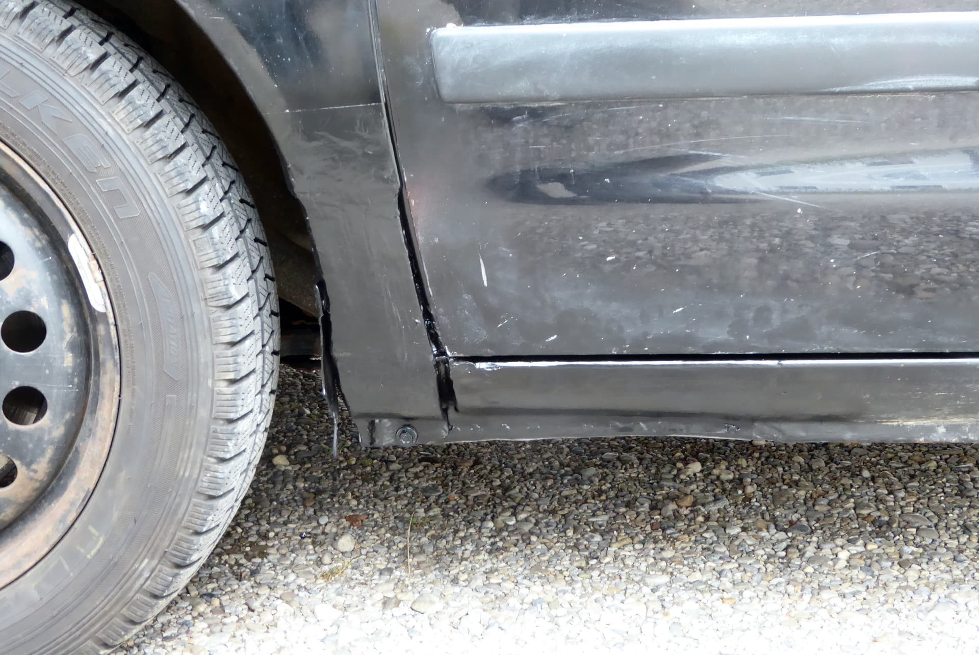

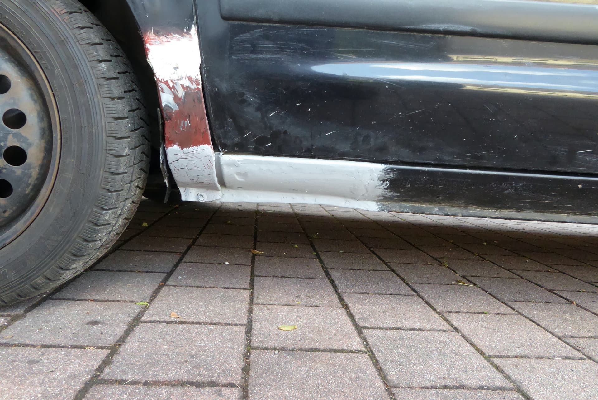

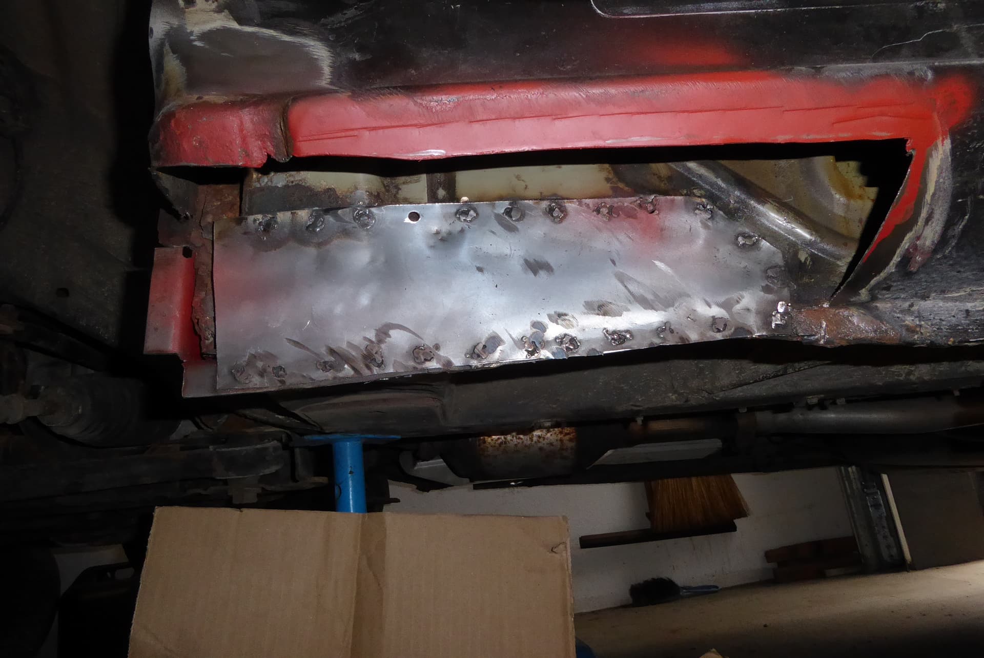

Meine Schweller zeigten schon seit einiger Zeit Rost - etwas mehr als Rost. da die neuen Autos allen Schnickschnack haben, aber nicht das geniale variable Raumangebot von dem alten SGAF jetzt doch dne Entschluss getroffen, es selber zu reparieren. Da Werkstatt wohl Unsummen verlangt hätte, doch mit dem Gedanken angefreundet, das Schweißen sich selber bei zu bringen.

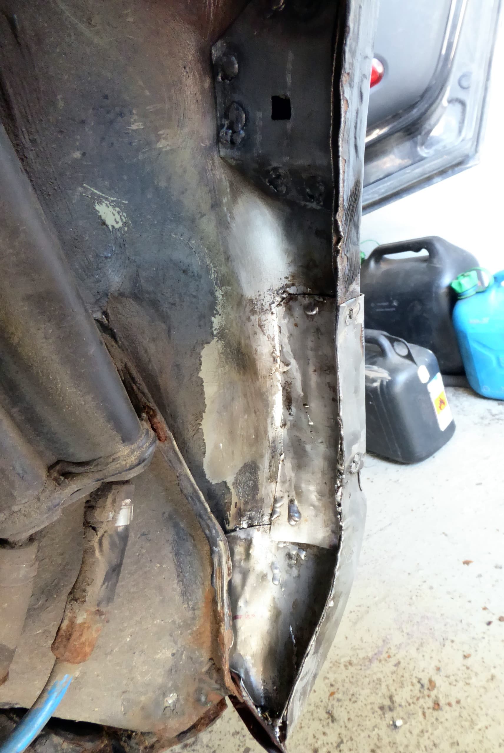

Also Schweißgerät besorgt - Weldinger 180 Mini syn und Schweißversuche gestartet. Danach Ersatzschweller geordert. Zuerst hinten rechts den Schweller ausgebessert. Naja, die Georderten Teile müssen schon gut angepasst werden. Egal. Schwieriger waren die Bleche im unteren Innenradkasten. Die Wölbung hinzubekommen nicht ganz einfach. Lösung - Blech einlöten (ja einlöten - muß eh nicht viel halten) und dann mit Holz und Hammer im Radkasten in Form bringen.

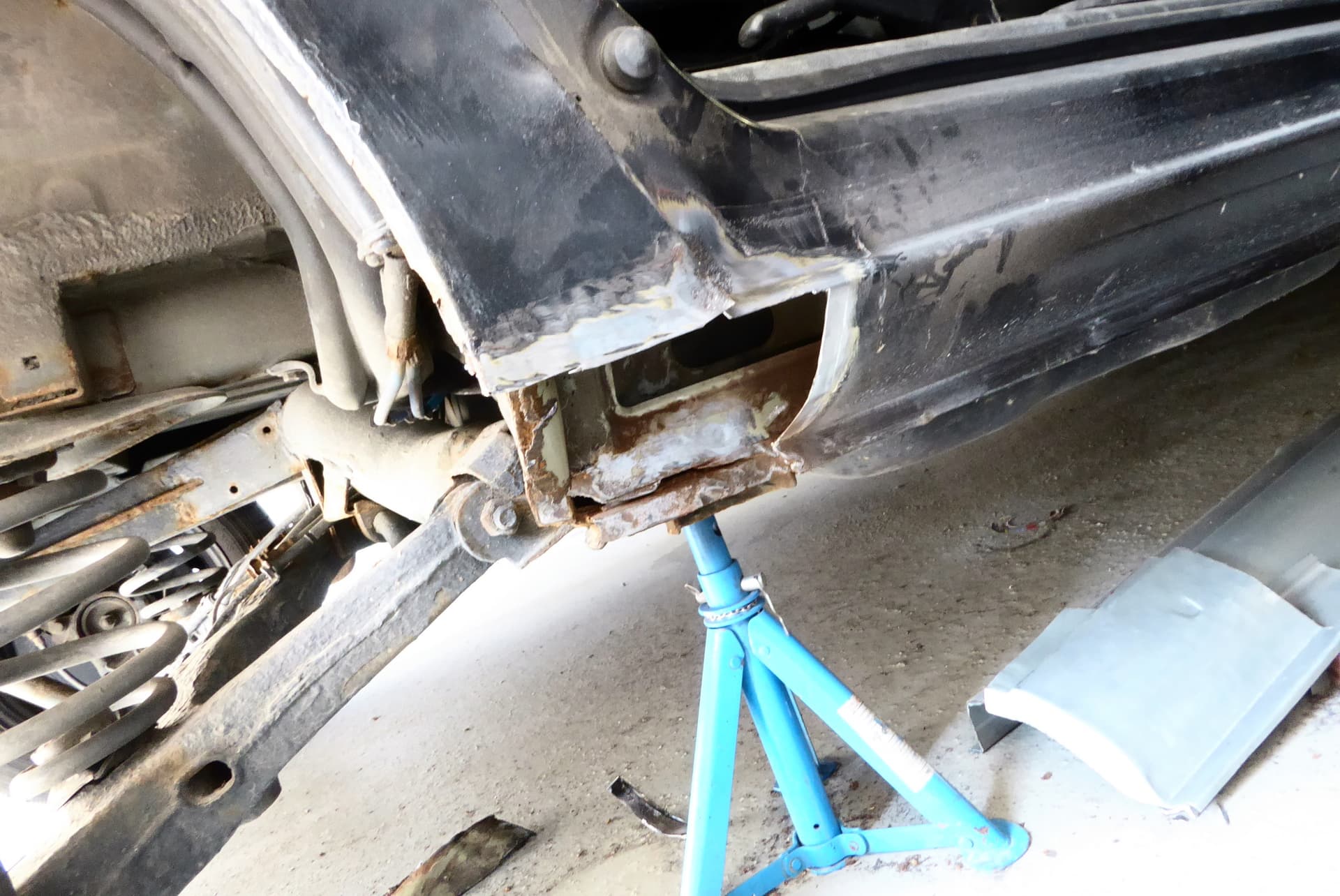

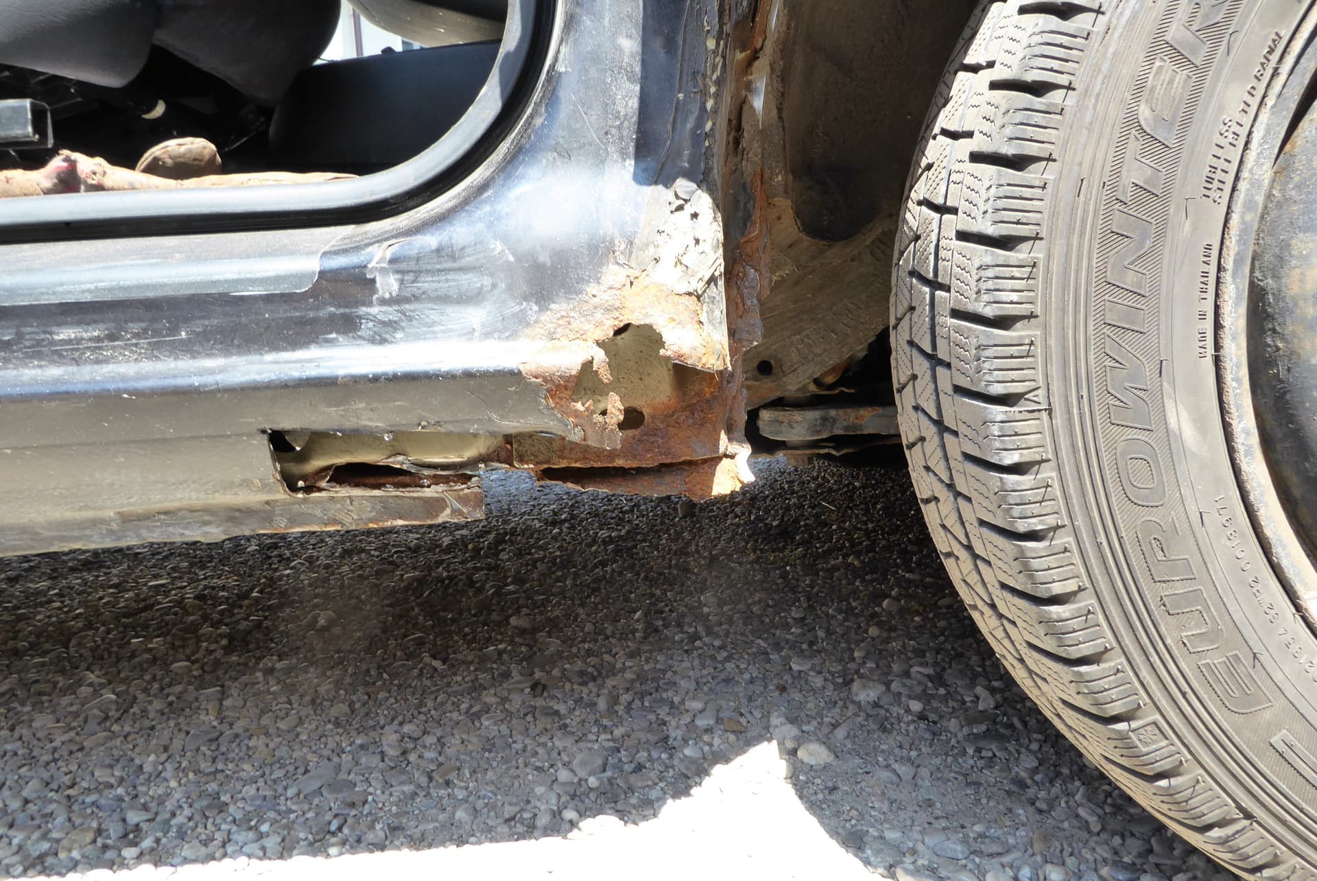

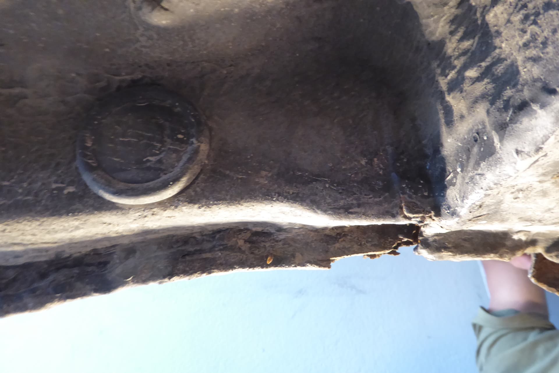

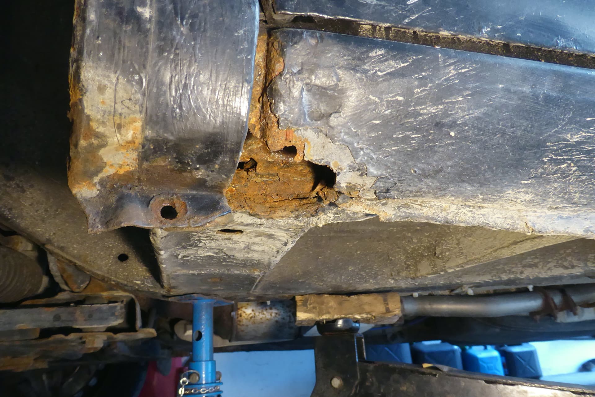

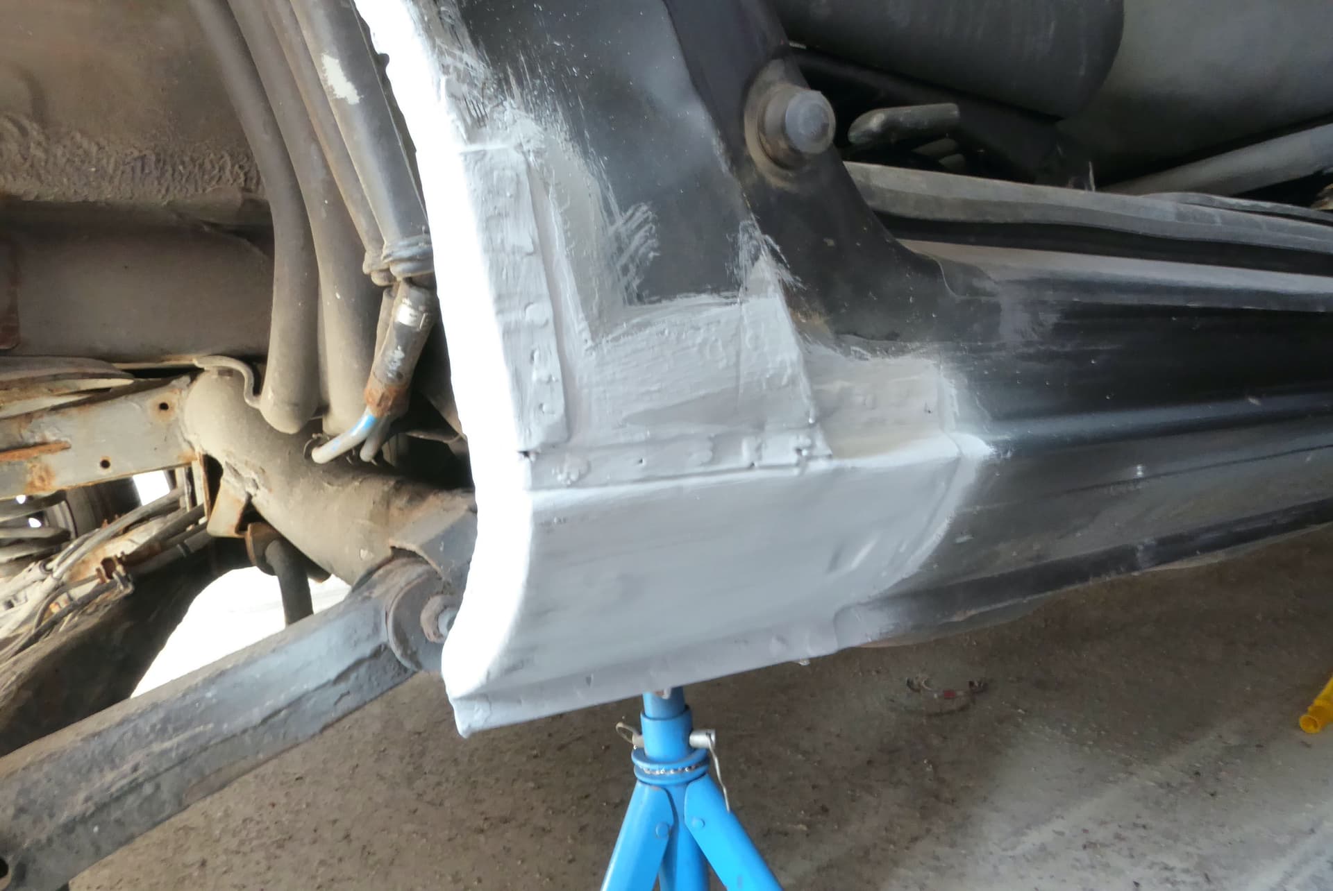

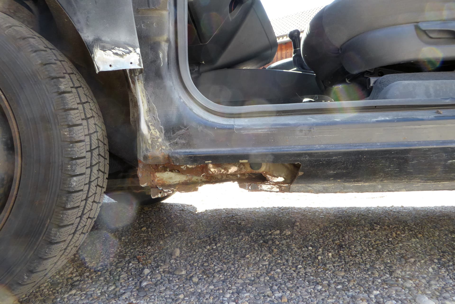

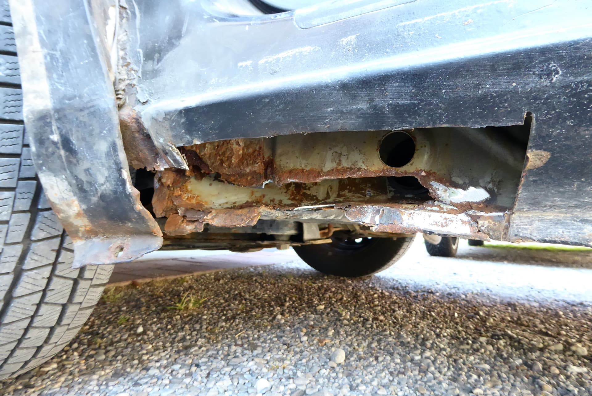

Danach ging es nach vorne. Sah auf beiden Seiten nicht so toll aus. Mit dem Schwellerblech, welches ich geordert hatte war es nicht getan. War noch mehr zu richten. Übrigens beim letzen TÜV hatten sie den Wagenheber kurz hinter dem Querträger angesetzt. Hat nicht ganz gehalten und die Rostschwäche kam zum Vorschein. Prüfer hat es nicht gemerkt - soll ich jetzt ein Fass aufmachen und keine TÜV erhalten oder nicht, waren damals meine Gedanken. Also sein gelassen.
Am Querträger und Innen war auch Einiges zu richten. Wurde doch ein langes Wochenende - ohne Hebebühne so beengt schweißen - auch kein Spaß. Jetzt ist es fast fertig. Spachtelmasse noch schleifen und lackieren. Wenigstens ganz passabel Schweißen gelernt.
Kosten sind für Schweißgerät, Helm und Ersatzteile - also ok.
Hier mal die Bilder:
Schweller hinten rechts
Schweller hinten rechts fertig
Bleche im Radhaus, da war alles weg
Schweller vorne links
Da hatte der TÜV die Hebebühne angesetzt - andere Seite noch weiter hinten und schlimmer
linke Seite etwas freigelegt
links voll freigelegt
rechte Seite
linke Seite innen
links fast fertig
rechts fast fertig

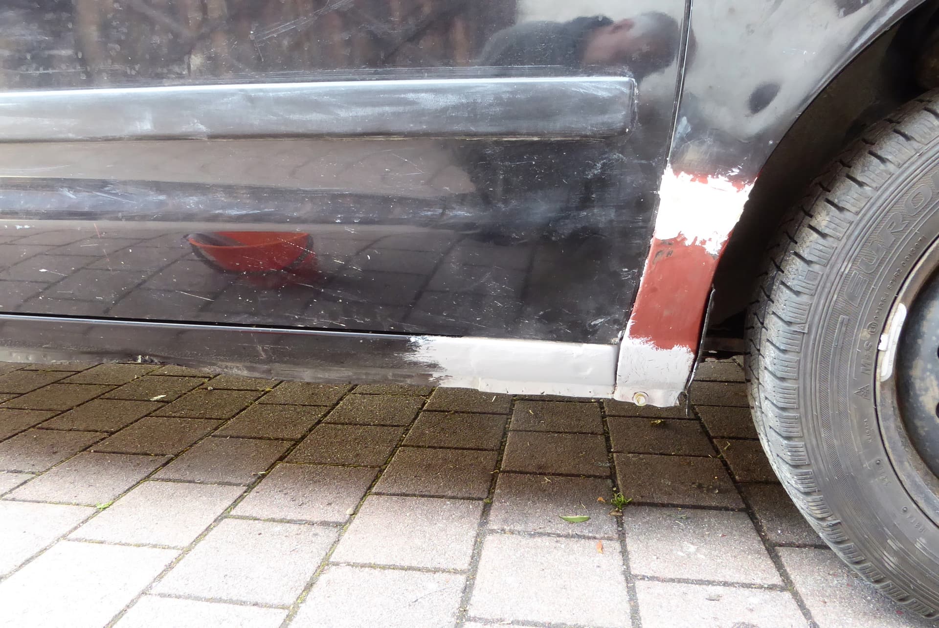

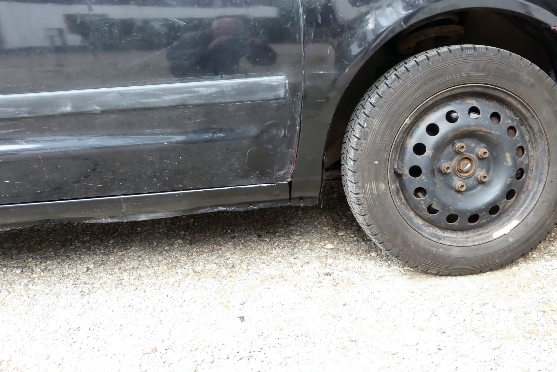

So fertig - lackiertechnisch könnte man es schöner hinbekommen. Für mich zählt die Funktionalität und Haltbarkeit
Andere Seite - ja Spaltmaß könnte besser sein.

Bravo! Habe schon 3 Sharan/Galaxy genauso geschweißt. Immer das Gleiche: die Innenkotflügel sind voll mit Dreck und Sand. Dann gehts los. Deswegen wird bei unseren Sharan/Galaxies jedes Jahr beim Umstecken von Winter auf Sommerreifen der Plastikinnenkotflügel kurz abgeschraubt und das Salz und der Dreck rausgewaschen. Zusätzlich die Gummistöpsel auf der Innenseite der Schweller raus und mit dem Gartenschlauch auch ausgewaschen. Seit dem keine Probleme mehr.
Und nicht vergessen auch die beiden Holme von vorne bis hinten auszuwaschen inklusive den Verbindungsstücken zwischen Holm und Einstiegschweller auf unter dem vorderen Fussraum.
Letzlich noch die Rahmen der Vorderachse auswaschen. Dort hatte ich auch schon fast einen Eimer mit Dreck rausgewaschen.
