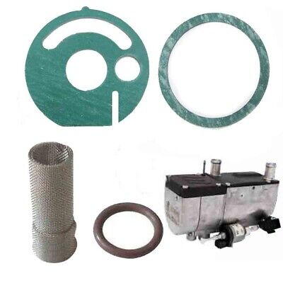

Hallo allen.
Ich habe gesucht. Aber ich konnte es nicht finden.
Gibt es irgendwo ein gutes komplettes Reparaturset für den Zuheizer, das jeder empfehlen kann?
Und mit keramik kerz? Oder nicht noetig?

Ein Reparatursatz is mir nicht bekannt, wird wohl alles einzeln bestellt werden müssen.
Wum da bin ich
Nein gibt es leider nicht .
Einzig es gibt den Dichtsatz
Den Kerzen dichtsatz
Und Kerze.
Aber was genau defekt ist würde helfen

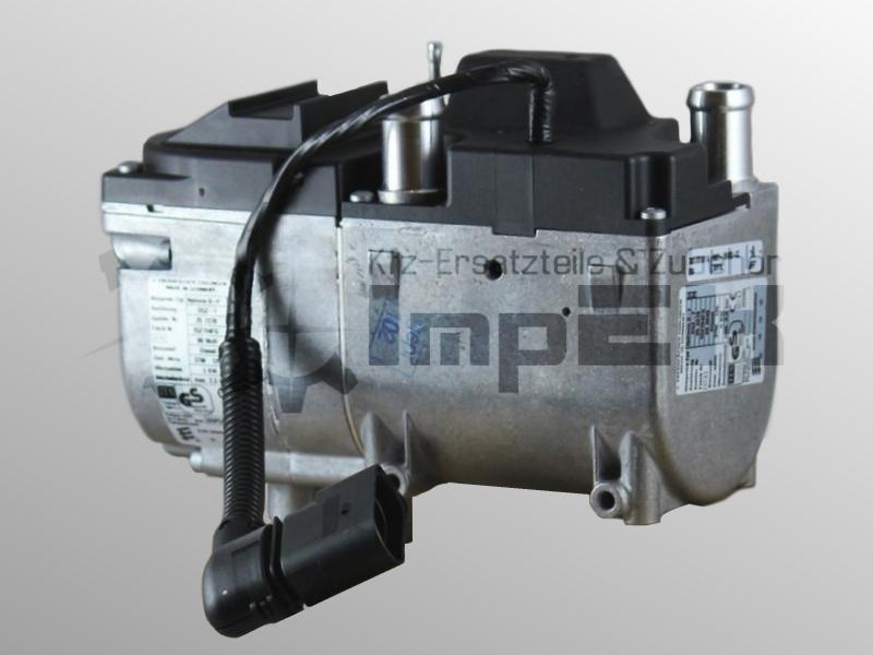

Gibt es, in Form eines komplett neuen Zuheizers. Sogar fertig zusammengebaut ![]()
Und das ist durchaus ernst gemeint, denn der kostet nicht viel mehr als eine Sammlung der ganzen Ersatz- und Verschleißteile.

Dichtsatz
Plus Kerze für ca 50 euro.

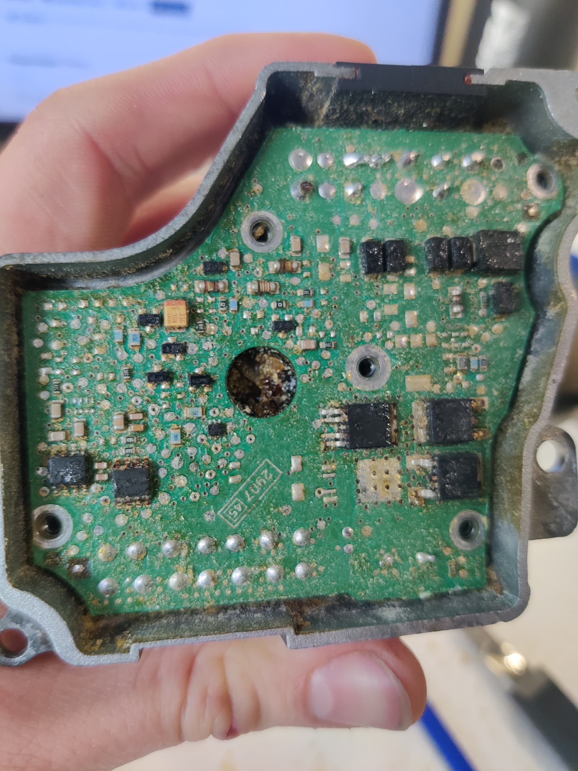

Moin bin gerade dabei das Steuergerät eines D5Z-F Frei zu legen, also die Vergussmasse, welche Vergussmasse soll ich dafür anschließend verwenden?
Ich habe letztens Fehler 01414 Verbrennunsluftgebläse und vorher den bekannten überhitzungfehler, die Zusatzpumpe funktioniert einwandfrei.
Mal schauen was sich finden läst. Gebläse dreht freigängig
Gar keine Vergussmasse. Verlege das Steuergerät in den Innenraum, das ist die nachhaltigste Lösung.
Das ist die beste Lösung, nur komme ich dann ja nicht damit aus ein neues STG zu kaufen und es direkt damit zu machen.
Am besten gleich einen neuen Zuheizer und alles direkt nach innen verlegen.
Was ich mich immer Frage ist, die „neuen“ Zuheizer die man kaufen kann, sind die wirklich Brandneu oder Generalüberholte, das steht da nie.
Bei 510 Euro ist es definitiv ein neuer.
Das Steuergerät kostet 334€, ist doch verrückt, wer kauft sich ein STG wenn er für 510 ein komplett neuen Zuheiter bekommt.

Hab ich schon gemacht. Neues Steuergerät hat 225€ gekostet, der komplette Zuheizer 390€. War aber 2016. Für mich wars die bessere Lösung, weil der Zuheizer selber war ja noch völlig in Ordnung, obwohl der schon 11 Jahr alt war zu dem Zeitpunkt. Die D5Z-F gingen selber nie kaputt, nur das Steuergerät.
Es ist unmöglich das STG sauber auszubauen ohne das Rückteil zu zerschneiden stimmt’s?
Also hinten mit einem Dremel komplett rum herum schneiden und raus holen?
Schau mal hier: Reparatur der Steuergeräte D5Z-F & D5S-F
