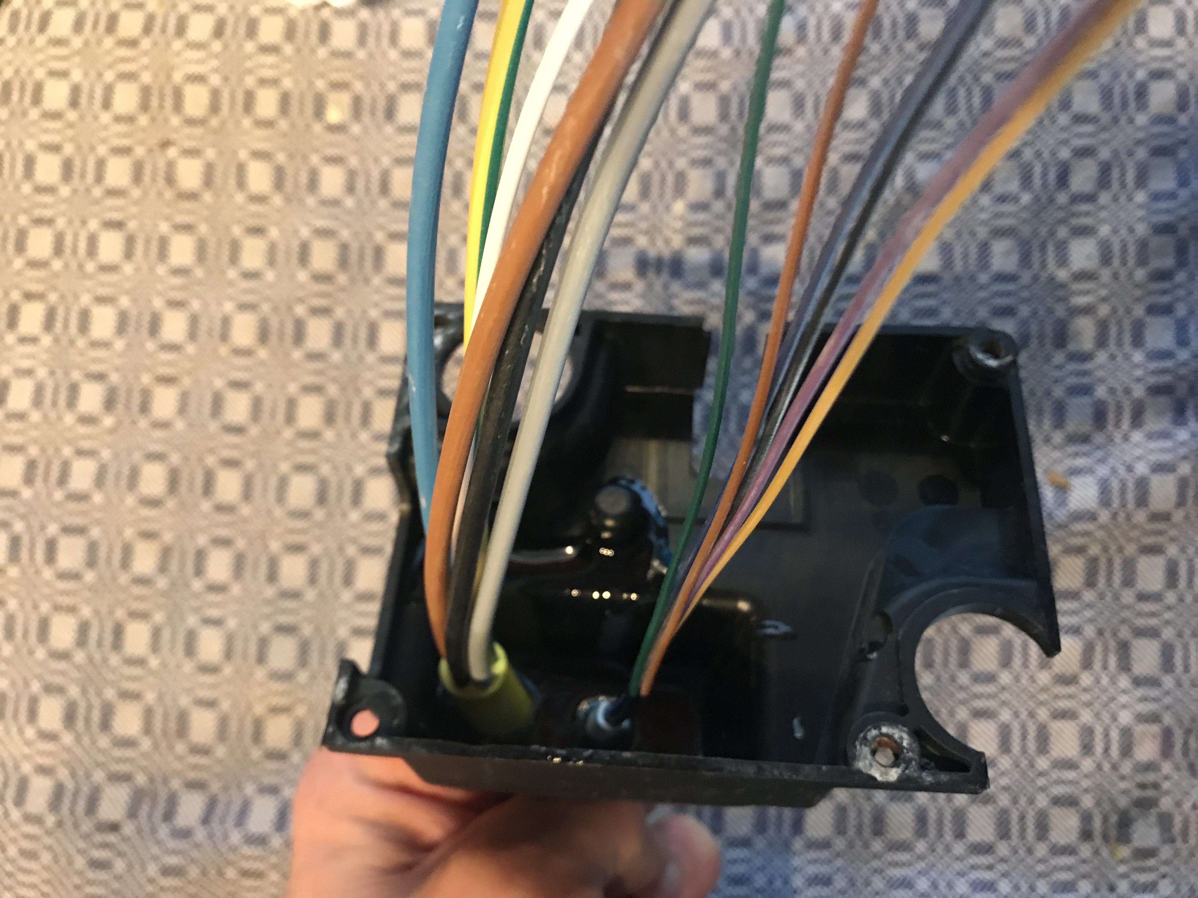

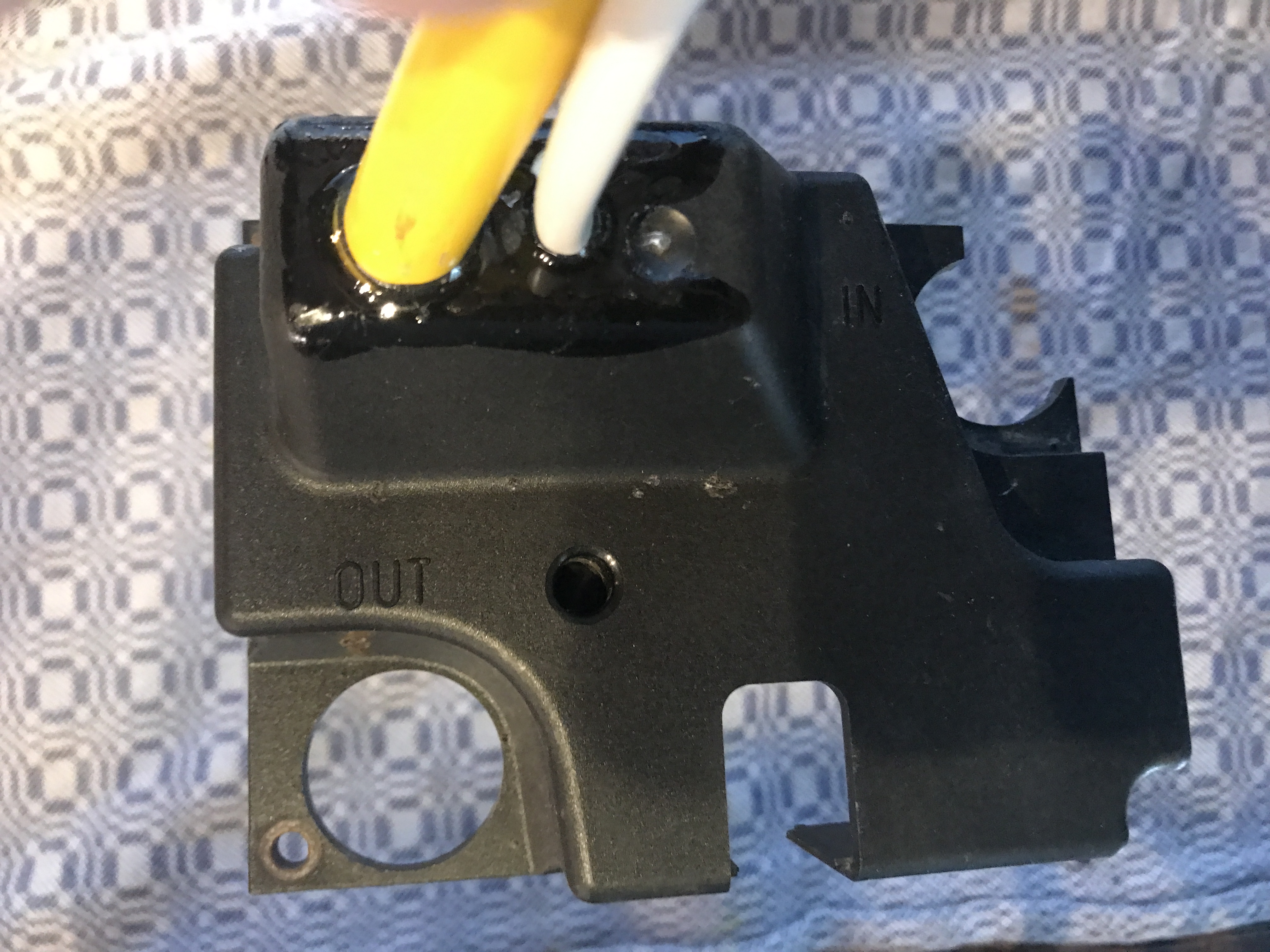

Ich hab dann den Gehäusedeckel vom Stg. der alten Heizung genommen und 2 Löcher für die Kabelverlängerung gebohrt an der höchsten Stelle. (beim „Buckel“)
Als Kabel habe ich 1x ein 5 poliges 2,5qmm „Baustellenkabel“ und 1x ein 6 poliges Telefonkabel verwendet - jeweils 2m Länge.
Ich wollte bei den Kabel für das Verbrennungsluftgebläse und den Glühstift auf Nummer sicher gehen da die doch relativ viel Strom ziehen (im Vergleich) und ich nicht wollte das es Probleme gibt beim Start und/ oder die Heizung zb. bei Motorstart runterfährt.
Ich habe dann also für die drei Sensoren das Telefonkabel (0,8 qmm) und für das Gebläse und den Glühstift das Stromkabel genutzt.
Die Kabel habe ich mit Epoxy in den Deckel geklebt und innen die Kontaktleiste aus dem alten Stg als „Gegenstück“ für den Stecker in der Heizung angelötet. (Hier sollte man sehr sorgfältig sein - wenn ein Kontakt Probleme macht muss die Heizung wieder geöffnet werden…)
Die Öffnung an der das „alte“ Kabel vom Stg aus dem Gehäuse gekommen ist hab ich verschlossen.

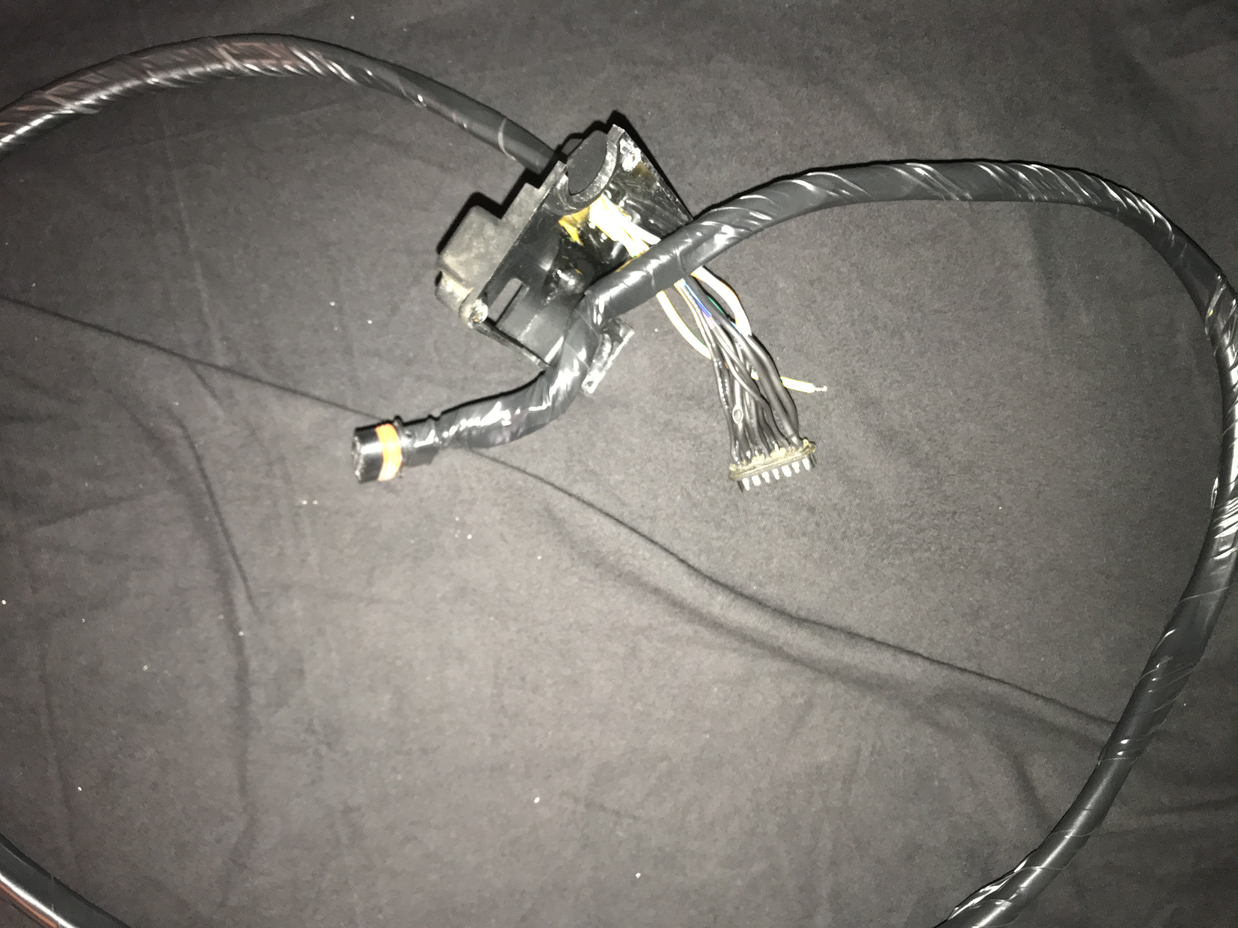

An das andere Ende des Kabel habe ich den Stecker aus der alten Heizung montiert - um die Verkabelung vom Auto nicht zu zerstören.
Ich hab die beiden Kabel dann mit besonders breitem Isoband komplett umwickelt.

Man sollte jedoch darauf achten noch eine kleine „Schlaufe“ vom Kabel am Unterboden zu belassen, damit man bei einem Ausbau dann ohne innen Verkleidungen zu demontieren genug Spielraum hat den Deckel angenehm abzuschrauben.
