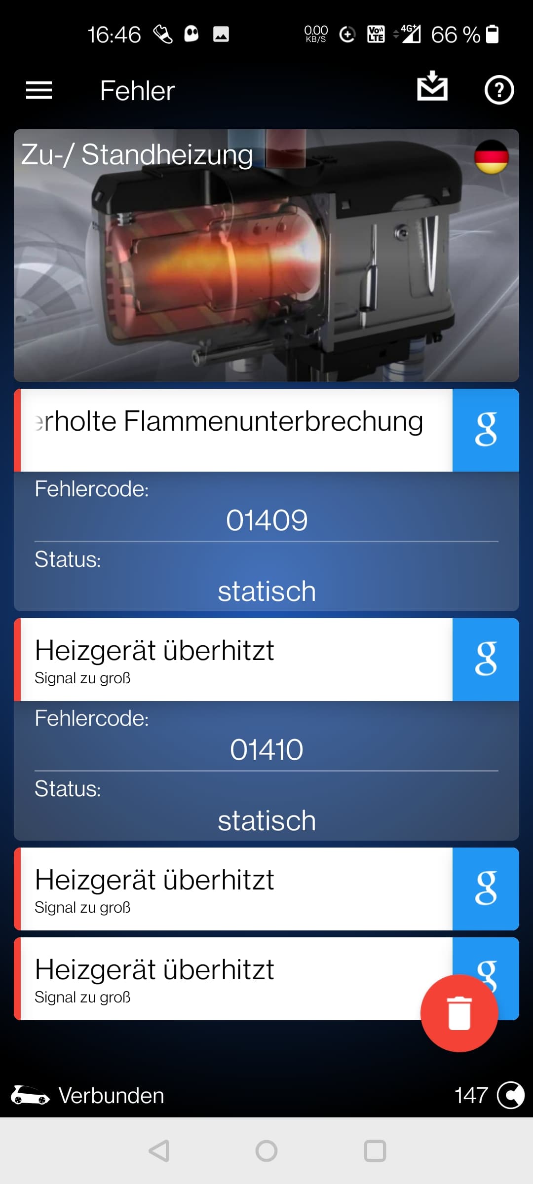

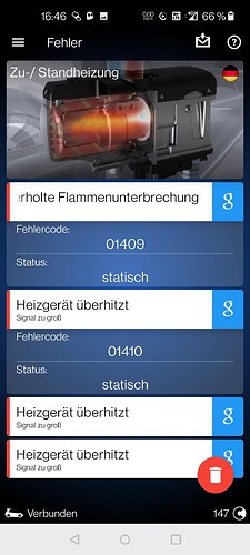

Alles nochmal von vorne, der Zuheizer D5Z-F hatte immer den Überhitzungsfehler, die Differenz war immer zu hoch und er hat sich abgeschaltet.
WICHITG: An der neuen Zusatzwasserpumpe lag Spannung an und sie hat auch gefördert, habe es jetzt schon 2 mal alles durch gemessen.

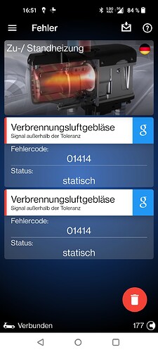

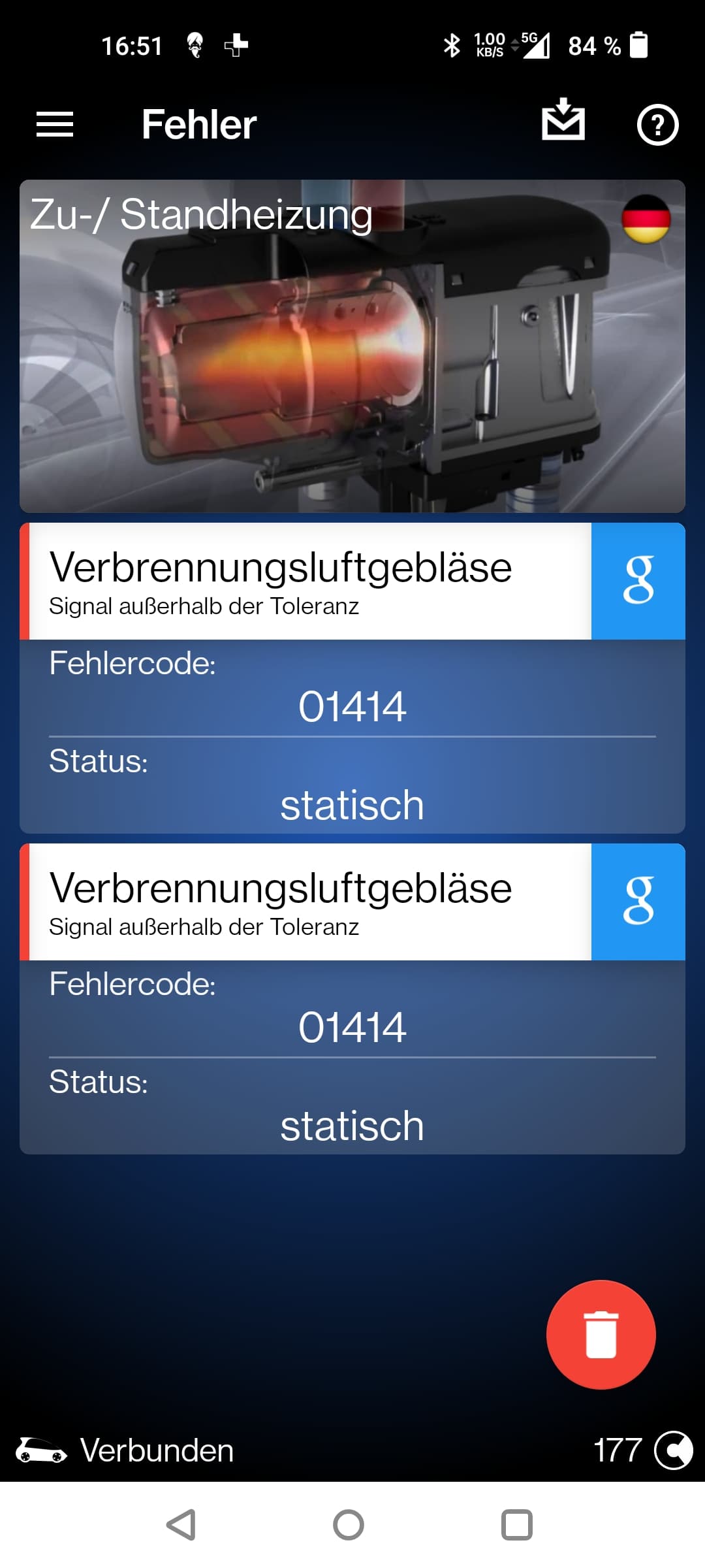

Ich habe ihn raus gefahren und der Zuheizer macht keinen mucks, im Fehlerspeicher Verbrennungsgebläse, dachte mir der hängt, also habe ich ihn komplett aufgebaut um mal „richtig“ nach zu schauen.

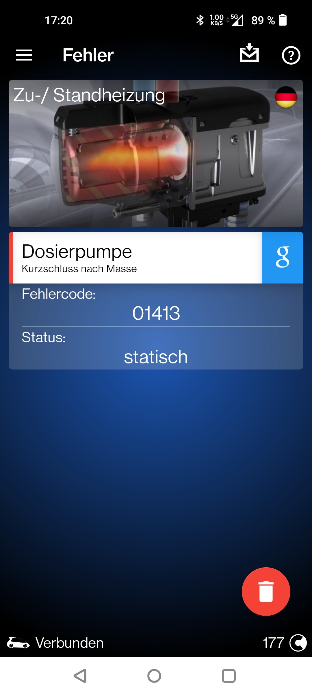

Gebläse hing wirklich nur, da war überall dreck zwischen, also wieder provisorisch angeschlossen, Gebläse geht (dreht schön frei), aber Dosierpumpe macht keine Ton.
Fehlerspeicher:
Dosierpumpe Kabel abgezogen, die aussehen als wenn sie direkt vom Werk kommen und mehrmals kurz angetaktet, Diesel kam drüben sofort an.
An den Kabel kann es nicht liegen, weil es vorher noch ganz normal ging und die Kabel aussehen wie Neu.
Nochmal versucht, die Dosierpumpe wird nicht angetaktet,

Zu 99% das Steuergerät. Vor allem der Fehler mit der Dosierpumpe ist typisch dafür.
Ich wusste schon immer, dass es das STG sein muss, die alte Zusatzpumpe Original von BOSCH geht ja auch noch (liegt nur im Keller)
