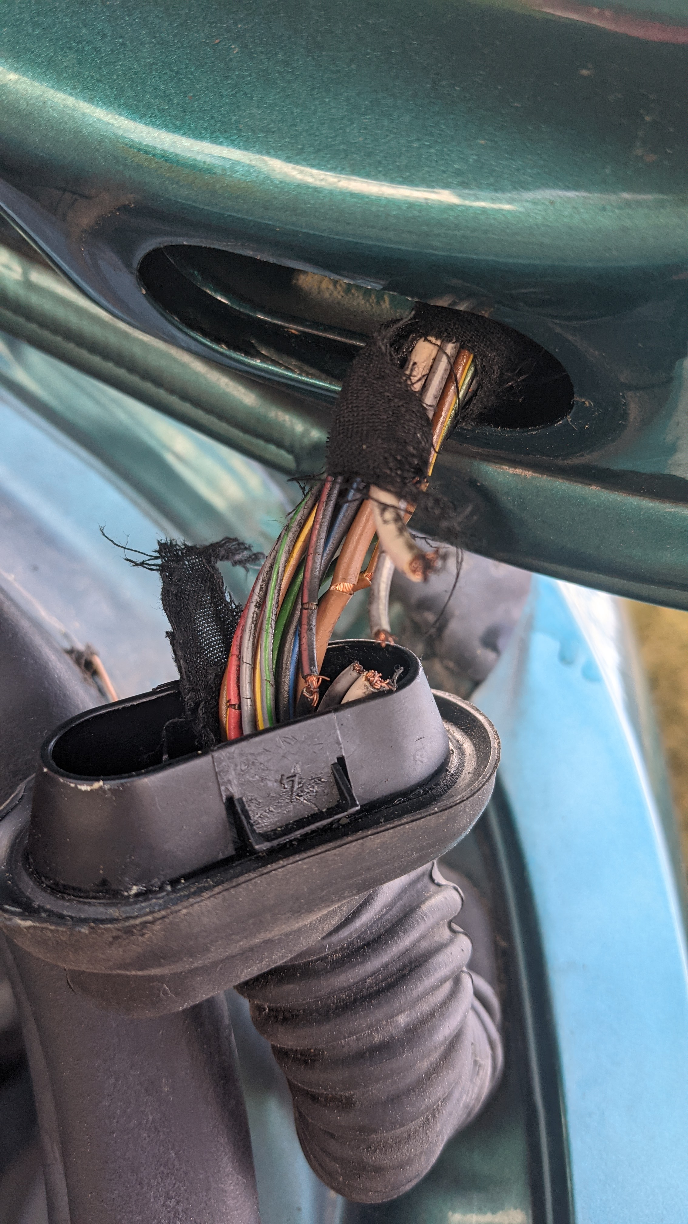

Bei mir sah das dann so aus: Kabelbruch Heckklappe
Es gibt im Internet hochflexible Reparaturkabelbäume mit Quetschverbindern auf beiden Seiten, die dann verquetscht und umschrumpft werden.
Ich würde so etwas kaufen und einbauen. Das Reparaturstück ist groß genug, damit die alten harten Kabel sich nicht mehr bewegen müssen. Die neuen Kabel haben hochflexible Litze und Isolierung.

Ich habe gerade das Thema, dass bei mir auch immer die 3 Bremsleuchte gemeldet wird. Jetzt habe ich den Gummischuh von der Halterung gezogen, um die Kabel zu kontrollieren. Die Kabel wurden erst neue gemacht, deshalb schaut alles gut aus.

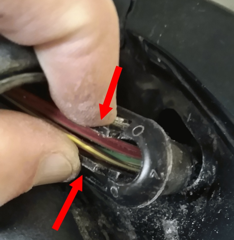

Mein Thema ist jetzt eher, dass ich den Gummischlauch(Kabelführung) herunten habe, im Kofferraumdeckel ist die Plasitkhalternung für den Gummimantel und ich weder den Gummischlauch auf die Plasitkhalterung bekomme, noch die Plastikhalterung aus dem Kofferraum raus bekomme, ohne diese zu zerstören …
siehe auch Foto hier Reparatur Kabelbruch Heckklappe - #46 von fozz1
nur dass bei mir die schwarze Plastikhalterung für den Gummischlauch in der Karosserie ist…
Hat wer eine Idee wie ich diese rausbekomme?
Danke, werde ich versuchen.
