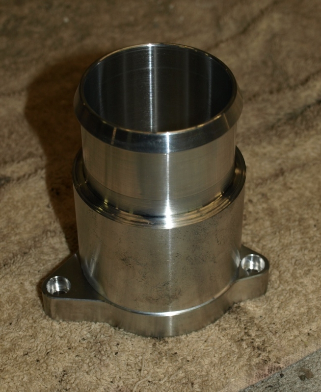

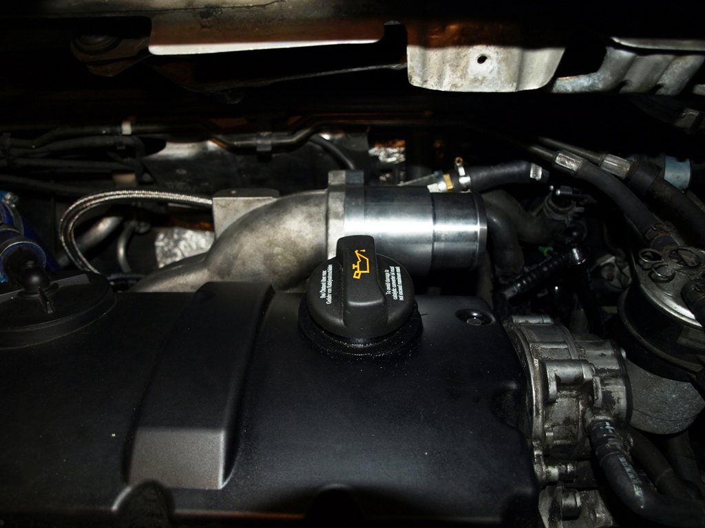

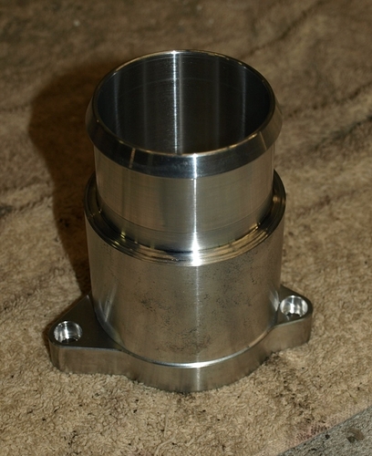

AGR-Ersatzrohr überarbeitet
Wir haben die Verjüngung des Rohres ein wenig überarbeitet. Nach dem Aufschieben des Schlauches hatten wir vorher das Problem, dass die breiten Mikalor-Schlauchschellen auf dem „dicken“ Teil des Rohres aufsaßen und somit nicht 100%ig dicht gehalten haben. WIr haben als auf etwa 1 cm Länge noch etwas abgedreht und die Schlauchschellen passen jetzt perfekt.

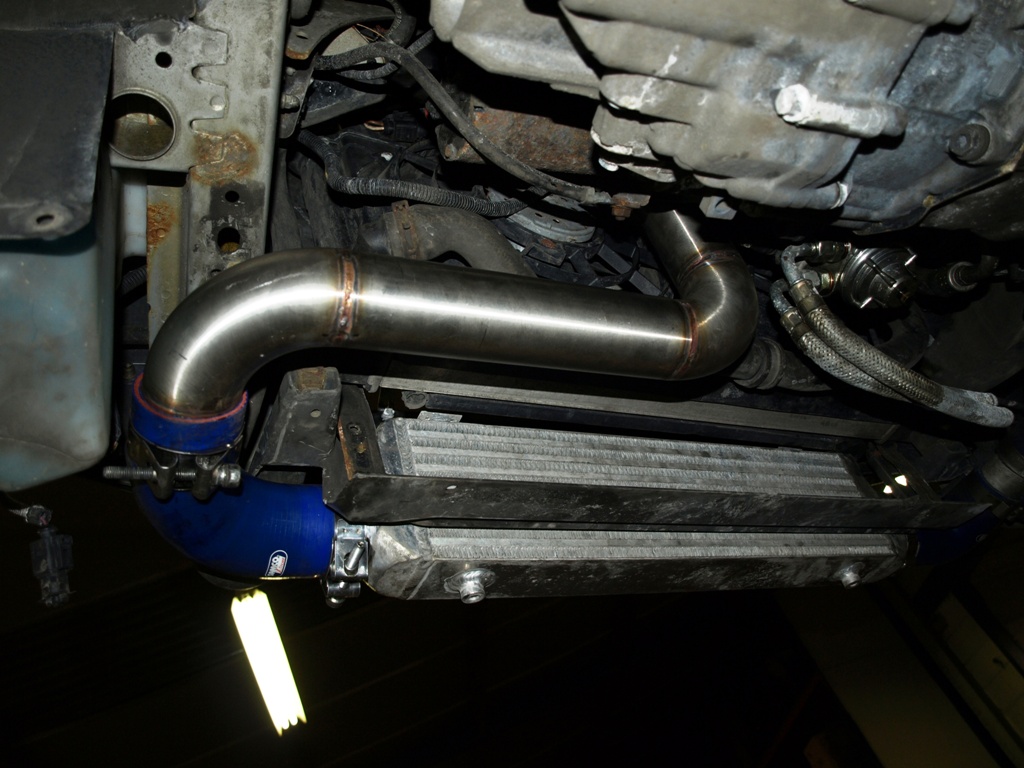

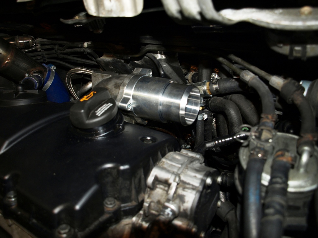

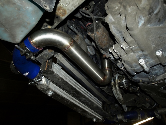

Ladeluftrohr optimiert
Mein Sammelsurium an Samco-Schläuchen und Alu-Rohren bot einfach zu viele Möglichkeiten für Ladeluftlecks. Außerdem haben sich die Alurohre z.T. unter dem Druck der Mikalor-Schellen oval verformt, was ebenfalls nach Ladeluftleck schreit. Daher haben wir auch 60mm Edelstahl die Ladeluftrohre hergestellt. Ich hab es leider versäumt, ein Bild von oben zu machen - aber im Grunde sind es 2 Rohre; einmal ein 45°-Rohr mit dem Ladedrucksensor und dann ein längeres Stück bis zu FMIC (siehe Bilder)

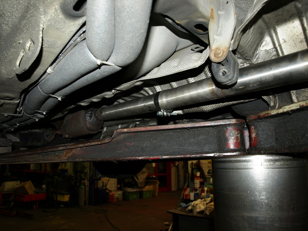

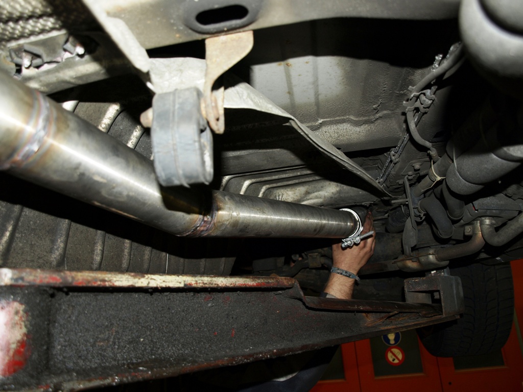

Edelstahl-Auspuffanlage gebaut**

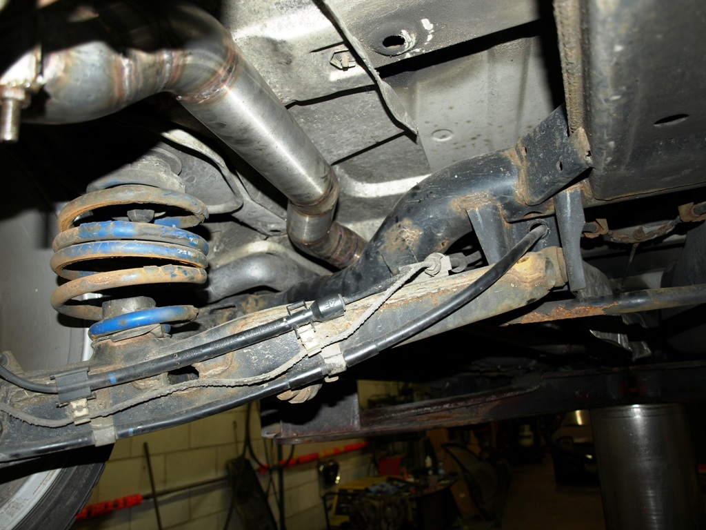

Damit mein Motörchen nicht immer durch den Serien-Strohhalm ausatmen muss, haben wir jetzt die gesamte Abgasstrecke mit 60mm-Edelstahlrohr gebaut. Angefangen vom Downpipe, Kat, MSD (entfallen) bis zum ESD. Den Remus-ESD haben wir übrigens so gelassen, wie er ist. Hier mal ein paar Impressionen:
Da war mal ein MSD
Wo ist der MSD hin?
Verdammtes Gewurschtel über die Hinterachse
Provisorisch mit Mikalor-Schellen verschraubt, da die Auspuffschellen, die wir besorgt hatten, zu eng waren redface.gif
Das Ganze war erheblich aufwendiger, als man anhand der Bilder denken mag. Speziell die ganzen verdammten Bögen usw. haben echt richtig viel Zeit gekostet, bis die Anlage halbwegs klapperfrei im Tunnel hing. Klanglich hat sich nicht wirklich viel verändert; nur unter Volllast klingt der Wagen jetzt richtig gierig - überhaupt nicht nach Diesel, sondern so, wie vermutlich der bei mir verbaute Remus-ESD am VR6 normalerweise klingen sollte.
Ladeluftleck beseitigt
Das Thema Ladeluftleck hat mich ja fast wahnsinnig gemacht. Nachdem wir fast alles geprüft und absolut abgedichtet haben, blieb als letzte Option der Ansaugkrümmer. Und siehe da, von 6 Bolzen waren 2 nur noch handfest und einer hat sich komplett verabschiedet icon_e_surprised.gif icon_eek.gif Erstaunlich, da wir den Motor und auch beide Krümmer schon auf der Werkbank befestigt hatten und dabei strikt nach ElsaWin-Vorgaben gearbeitet haben. Eine Erklärung haben wir auch nicht - aber nachdem wir den Krümmer komplett gelöst und dann wieder ordentlich (und noch fester als vorher) angeschraubt hatten, war das Leck auch weg. Welch Wunder icon_e_wink.gif Naja, vielleicht haben die ElsaWin-Vorgaben nicht mit 2.8 bar Ladedruck gerechnet… smilie_denk_07.gif

Noch kurz zu meinem Motor: irgendwo drückt es immer noch Ladedruck raus. Da ich mir einbilde, mittlerweile ein geübtes Ohr dafür zu haben, klingt es dieses Mal allerdings 100%ig nach einer Silikon-Metall-Verbindung - das Pfeifen klingt einfach anders und ist lange nicht so stark. Naja, damit beschäftige ich mich Samstag, dann bin ich eh in der „neuen“ Halle um die Ecke.

Das Ladeluftleck ist behoben, ich musste nur eine Schlauchschelle noch fester knallen, damit die 2.8 bar nicht rausdrücken. Allerdings spinnt momentan meine LD-Anzeige; irgendwo hat die Anzeige einen Massefehler und stört damit dann das LD-Signal. Also wurde sie erst einmal abgeklemmt; Fehlersuche kommt am Dienstag oder so.

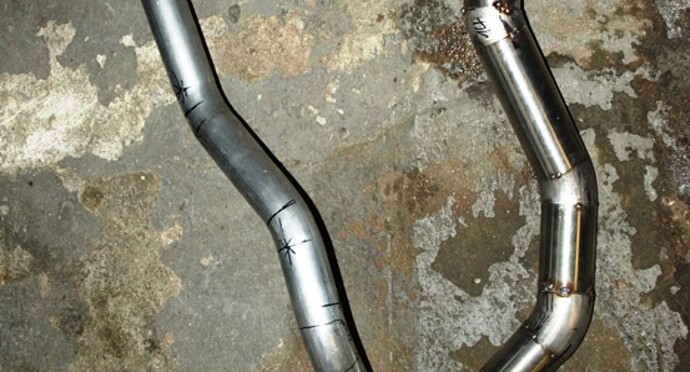

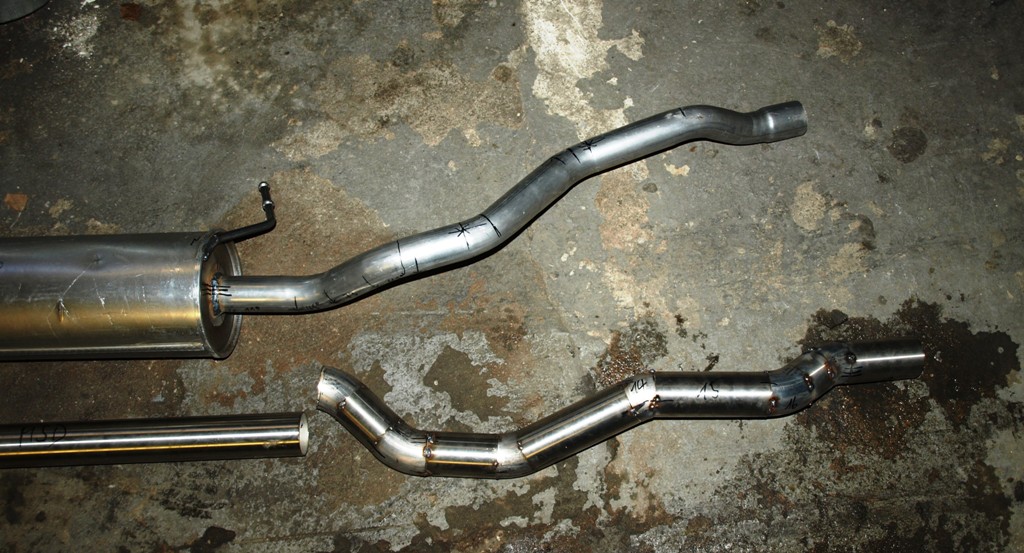

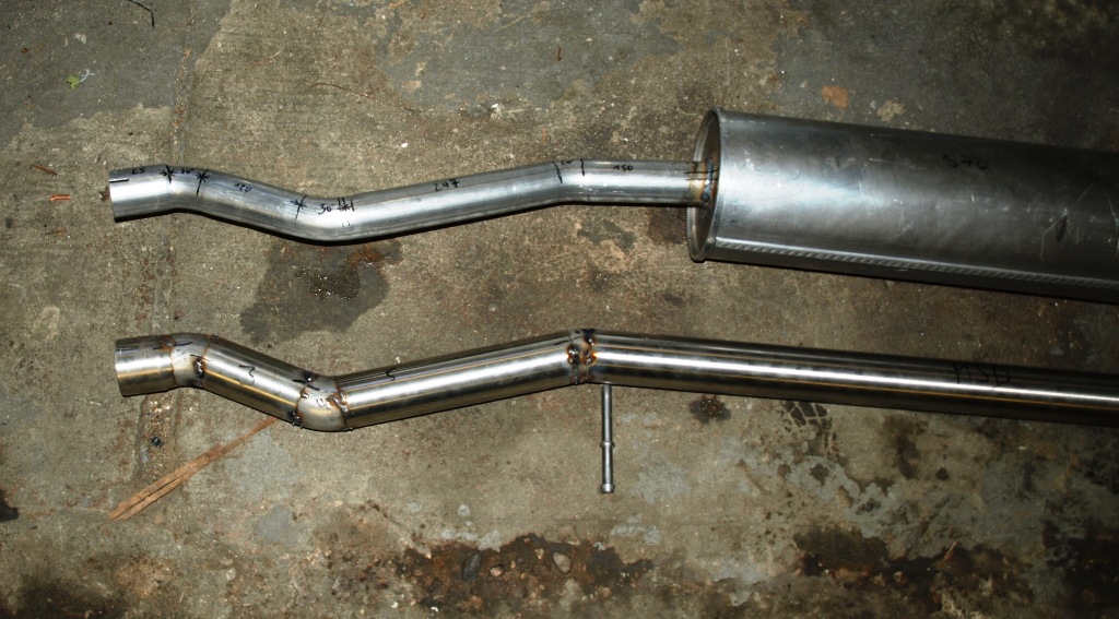

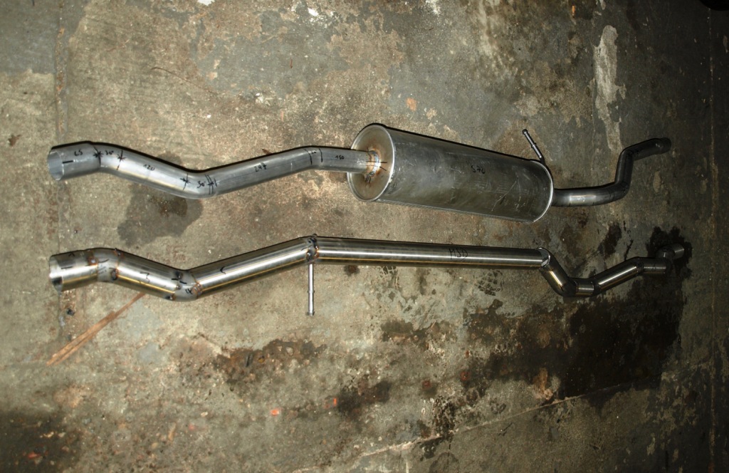

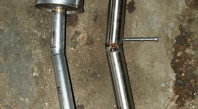

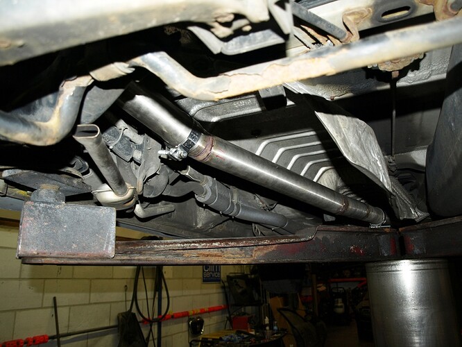

Nachdem es ja in der letzten Zeit etwas ruhiger um mein Projekt geworden ist, ist es mal Zeit für ein Update. Ich habe mich noch mal der Edelstahl-Auspuffanlage angenommen, um sie auch etwas TÜV-konformer zu gestalten und noch weiter zu entklappern. Dazu habe ich mir einen neuen, originalen MSD als „Vorlage“ besorgt - dieser dient speziell für die Gestaltung der gefühlten 1.000.000 Bögen und als Spender für die „Büchse“ icon_cool.gif
Das sind jetzt mal original und „Fälschung“ nebeneinander. Man beachte, dass der Edelstahlauspuff noch 2-teilig ist, da ich dem langen Rohr erst noch den (dann leeren) MSD überstülpen muss. Dabei kann ich dann auch die Halterung am MSD weiterverwenden.
Der hintere Teil der Edelstahlanlage (bisher nur geheftet). Es war ein verdammtes Gefummel, die Bögen und Längen 1:1 nachzubauen. Das Rohrende am linken Bildrand geht dann durch den MSD und wird dann mit den Bögen verschweißt.
Der vordere Teil. Auf den Bildern sieht das fast so aus, als ob die Edelstahlrohre genauso groß (klein) wie die originalen wären. Das täuscht allerdings. Am vorderen Teil habe ich die Halterung schon angeheftet. Den MSD selbst mache ich die Tage mal - wenn der dann drauf ist, werden die Nähte noch mit einem WIG-Schweißgerät schön gezogen. Anschließend wird das ganze Teil nochmal mit der Flex geschrubbt und danach mit silbernem Auspufflack auf Original-Optik getrimmt. Solange man dann mit mit einer Schieblehre daher kommt, dürfte kein Unterschied zum Originalauspuff erkennbar sein.
Ich bin auch am überlegen, den ESD von Remus zu ersetzen. Stattdessen käme auch ein durchgehendes Rohr durch einen originalen ESD zum Einsatz (nen ESD hab ich noch irgendwo rumliegen) und als Endrohre würde ich einfach zwei Edelstahlrohre nehmen, die ich allerdings ganz TDI-mäßig nach unten zeigen lassen würde. Mal schauen, vielleicht fällt mir ja noch was ein. Aber wo ich jetzt gerade dabei bin… icon_cool.gif

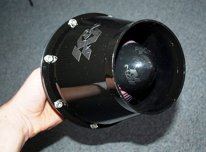

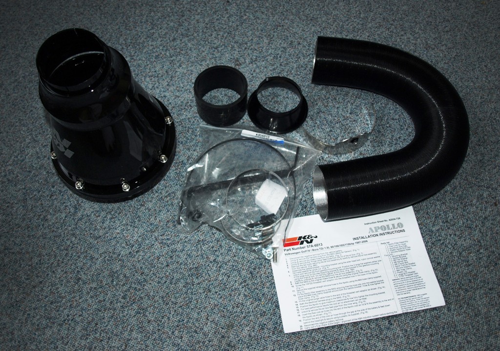

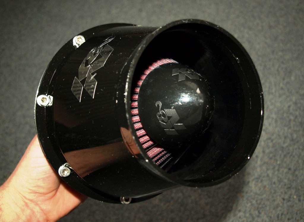

Bisschen was neues: mein K&N Apollo Cold Air Induction System aus UK ist angekommen. Da es kurioserweise in Deutschland nicht direkt zu bekommen war (oder nur mit phantastischen Lieferzeiten), hab ich es im UK bestellt. So sehen die Komponenten aus:
Box
Luftfilter-Patrone
Blick schräg in die Luftfilterpatrone. Gehäusedurchmesser außen ist 171mm, die Ansaugöffnung hat 100mm.
Inhalt des Pakets mit Montagematerial usw.
Das Paket ist recht umfangreich ausgestattet; neben der obligatorischen Luftfilter-Patrone sind Schläuche, Schellen, Schlauchadapter auf dem LMM, Anschlussnippel für Unterdruck am LuFi-Gehäuse, Halteklammer für LuFi-Patrone usw. dabei. Ursprünglich ist das Set für die Golf Mk4 TDIs, für die SGA gibt es nix von der Stange.
Auf den 2 Bildern oben sieht man ja schön den 100mm Einlass. Aus einem mir nicht ersichtlichen Grund kommt da aber noch ein Reduzierstück auf 70mm drauf smilie_denk_07.gif Einzige Erklärung dafür ist, dass sich der schwarze 70mm-Schlauch einfach besser verlegen lässt als ein 100mm-Schlauch. Aber nicht mit mir… icon_twisted.gif
Sowas in der Art wird den schwarzen Schlauch ersetzen. Ich besorge mir doch nicht so ein K&N-Set, um es anschließend mit dem Mini-Schlauch direkt wieder zu kastrieren!? Wobei der 70er-Schlauch schon eine deutliche Steigerung zu dem Serien-Strohhalm ist, der seine Luft aus dem Kotflügel schnorchelt. Einziger Haken bei der Kiste ist - wie kriege ich die 100mm-Schlauch durch den Schlossträger? Hilft wohl nichts, da muss mal wieder der Druckluftfräser ran… icon_cool.gif
