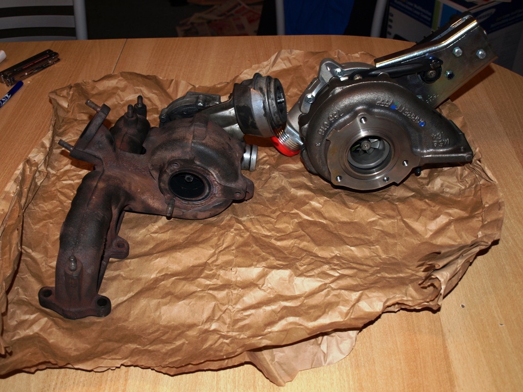

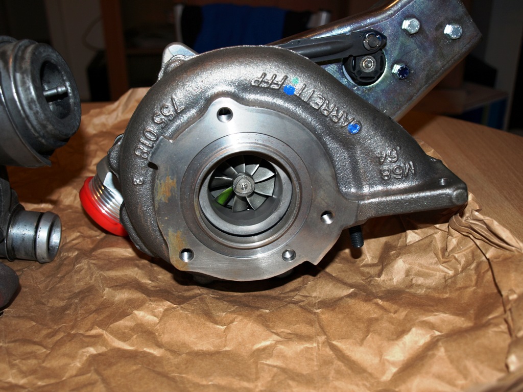

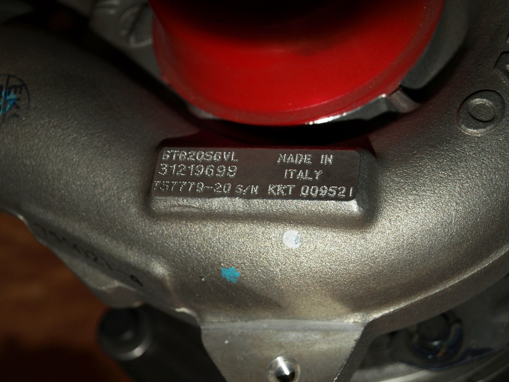

Kern des ganzen ist ein neuer, potenterer Turbolader von Garrett - es wird ein GT1749VB/GT2052-Hybrid werden mit Abgasseite vom GT1749VB und Verdichterseite vom GT2052. Vorteil ist, dass das serienmäßige Hosenrohr vom Sharan passt und auch der Abgaskrümmer mit integriertem Gehäuse bleibt (wenn auch Neuteil), da in unserem Motorraum ja nicht ewig Platz ist.
So sieht das Teil aus:
Bild entfernt
Ist zwar im Bild die 22er Verdichterseite, aber prinzipiell gleich. Beziehen werde ich das Teil von ; Einbau mache ich entweder selber oder lass es von einem befreundeten Kfz-Meister machen. Bleibt noch rauszufinden, ob das Hosenrohr vom AUY passt oder ob ich das Hosenrohr vom ASZ oder BTB brauche.

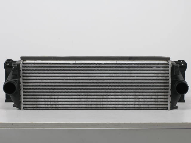

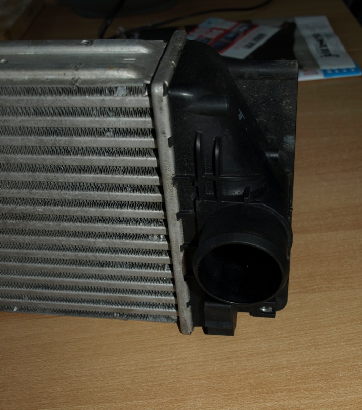

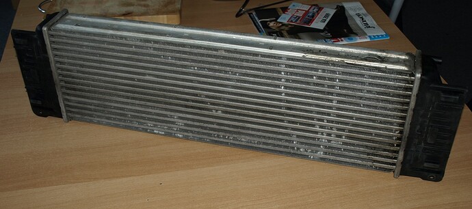

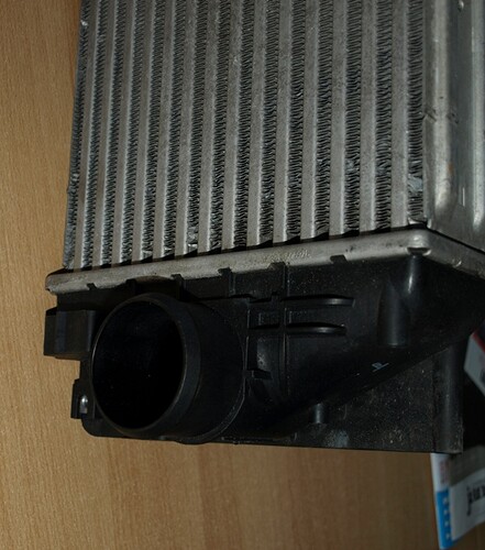

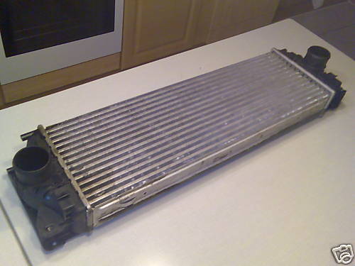

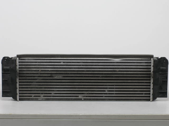

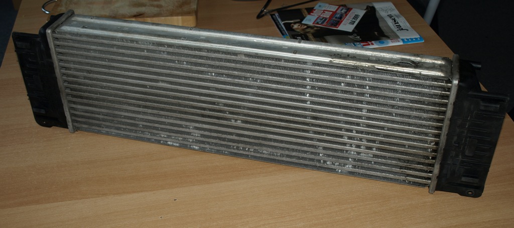

Weiterer Punkt ist der Ladeluftkühler (LLK), der größer dimensioniert sein wird als das Serienteil. Verbunden damit sind ggf. neue Druckrohre und -schläuche. Konkret habe ich da noch keinen im Auge, da ich erst mal den Platz vor dem Wasserkühler ausmessen muss, aber es wird in diese Richtung gehen:
