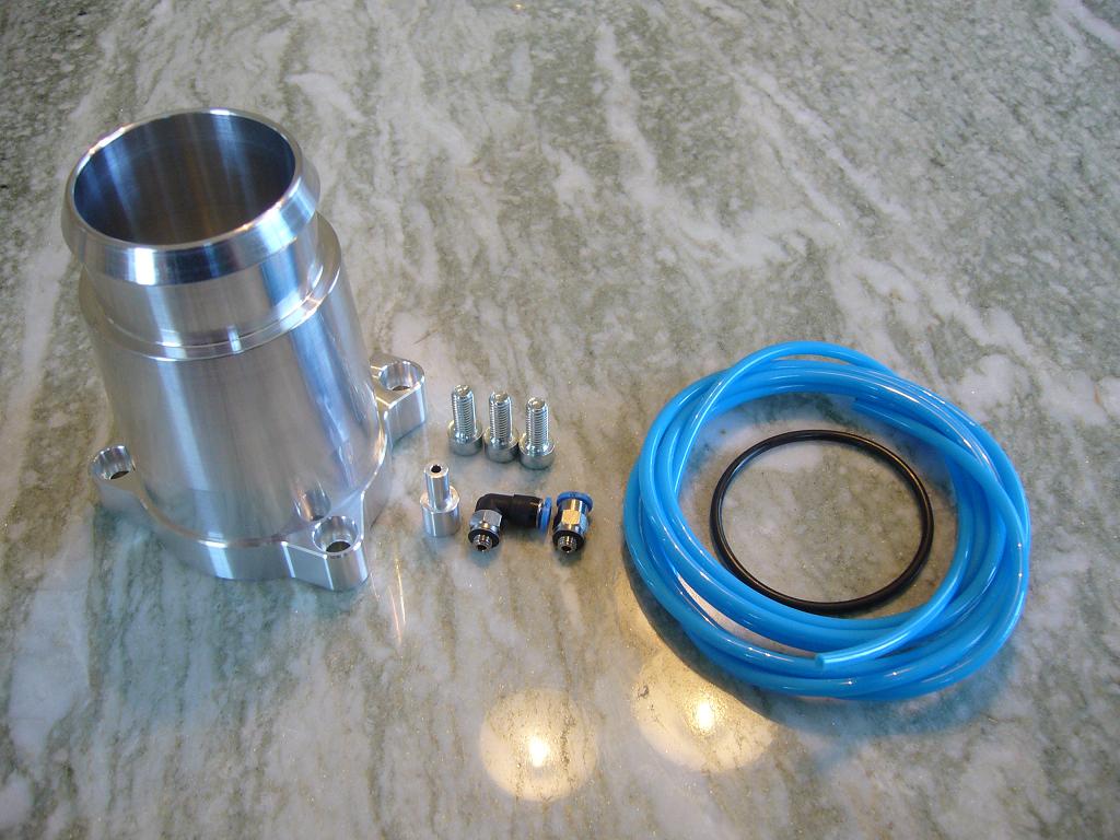

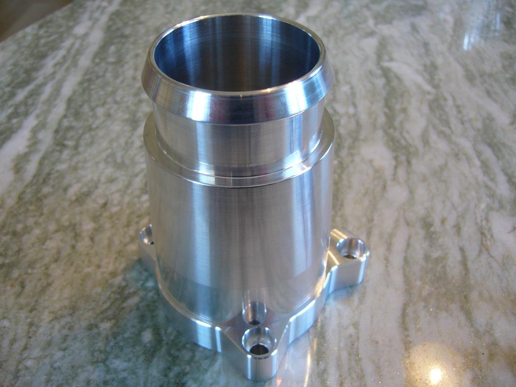

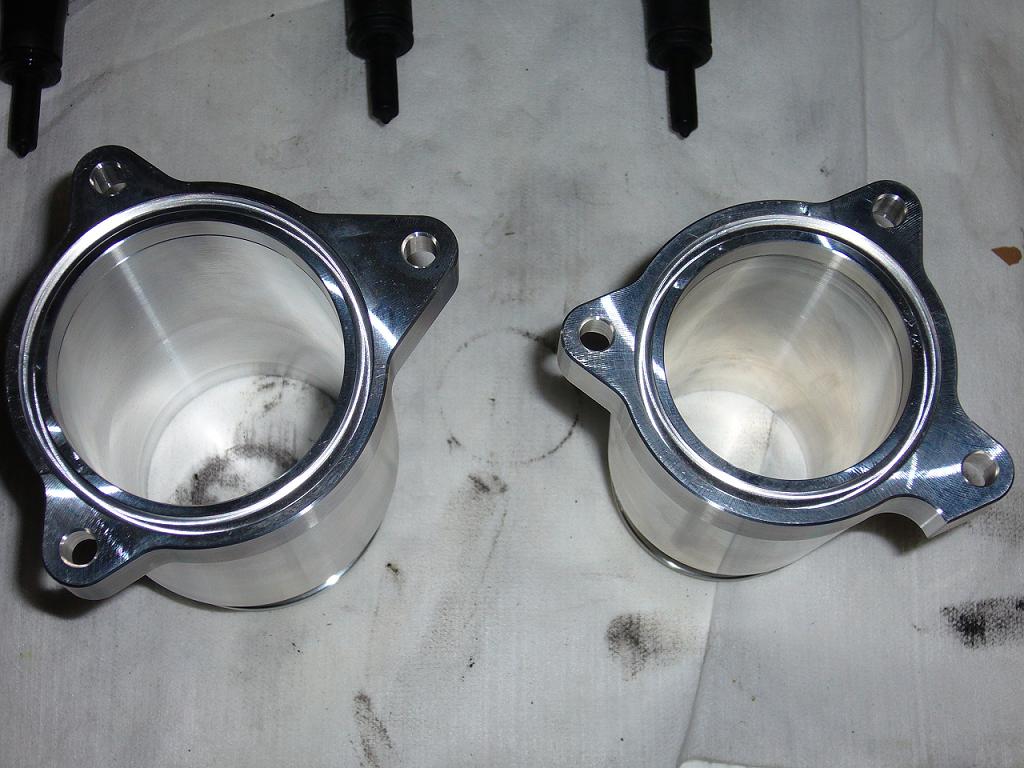

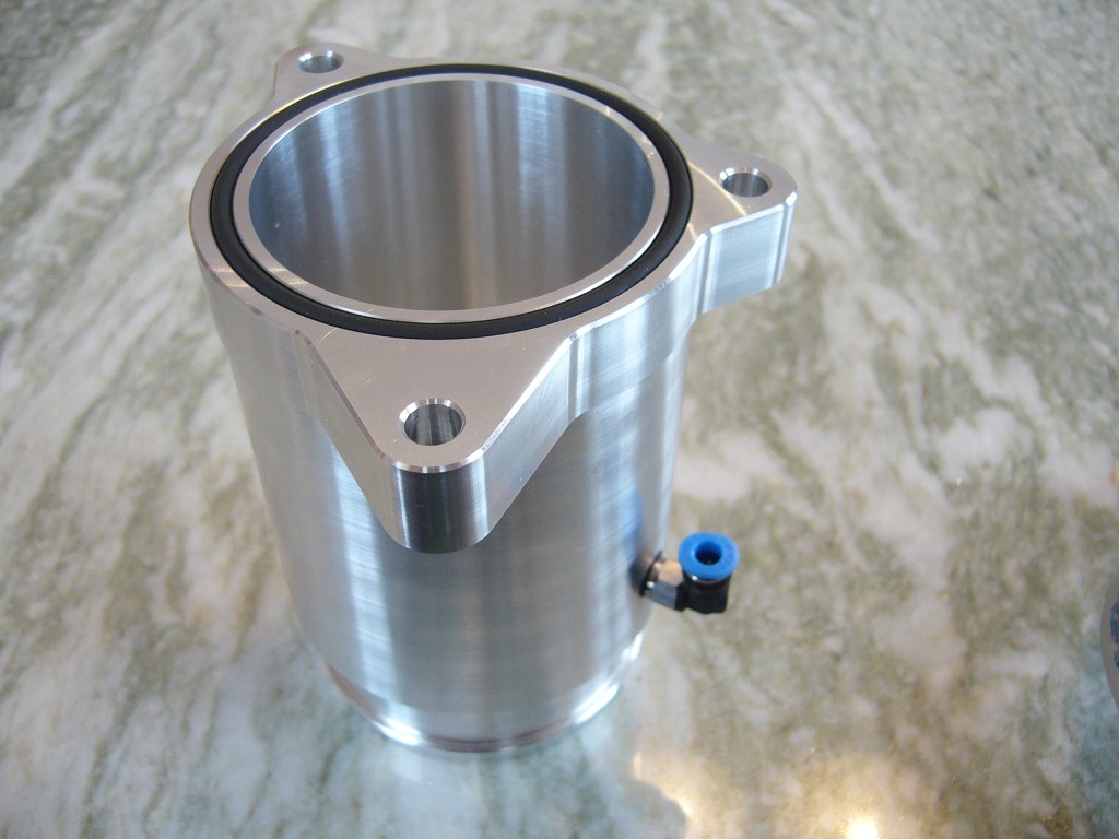

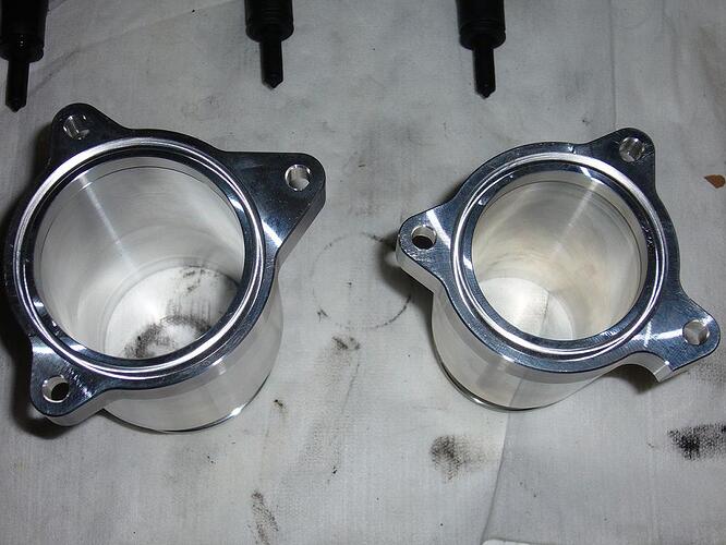

In Sachen AGR-Ersatzrohr hat sich etwas getan. Vermutlich werde ich das bisher verbaute durch eines ersetzen, was prinzipiell gleich ist, aber eine Nut mit Dichtungsring im Flansch besitzt. So sieht das Teil aus:
Das Teil gibt es in 2 verschiedenen Größen (für das große bzw. kleine Saugrohr), wobei bei mir das „große“ Einzug halten wird. Auf den Bildern sieht man recht gut auch den O-Ring im Flansch. Nebenbei hat das Rohr auch einen Anschluss für einen Schlauch zur Ladedruckanzeige - ein nettes Feature, allerdings bin ich ja schon mit meiner digitalen gut versorgt. Den Anschluss werde ich dann wohl verschließen. Ach ja, auf das große Saugrohr passen Schläuche mit 60 mm Innendurchmesser - also ein 1:1-Austausch.
Ich verspreche mir von dem Dichtring, dass er den doch recht hohen Ladedrücken besser standhält als meine vorherige Lösung. Ich werde daher das andere Rohr nach dem Austausch auch verkaufen. Falls jemand Interesse an meinem gebrauchten oder dem neuen AGR-Ersatzrohr hat, soll er mir eine PN schicken.

Das AGR-Ersatzrohr ist getauscht - das Leck in der Ladeluftleitungist aber immer noch da icon_evil.gif Obwohl wir alles kontrolliert haben und alles fest und dicht (und ohne Ölaustritt) war, pfeift mein Dicker bei 2.5 bar immer noch ab. Also geht es nächste Woche weiter; vermutlich werden wir das Samco-Sammelsurium reduzieren und ein paar hübsche Ladeluftrohre schweißen.

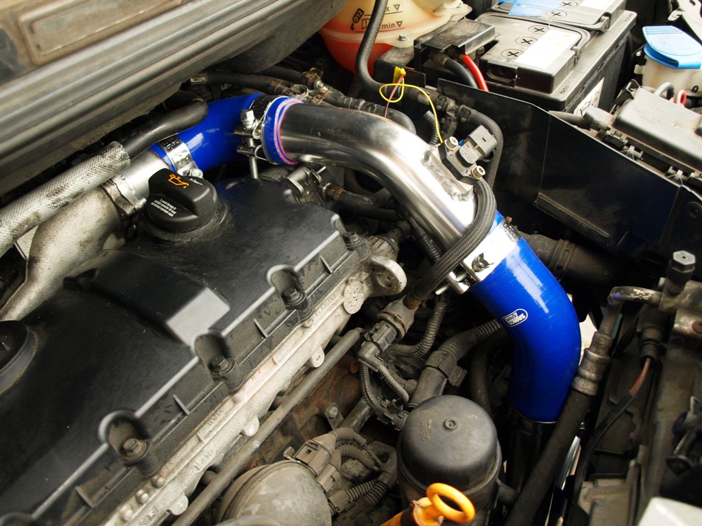

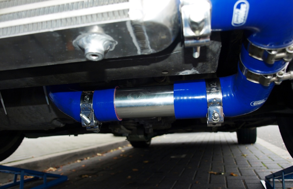

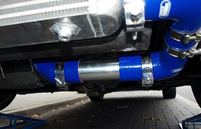

Warum das Ganze nach all dem Aufwand? Nun ja, bei knapp 3 bar in den Rohren ist jede Verbindung Schlauch-Rohr eine potentielle Leckstelle. Daher bleiben nach dem Umbau noch genau 2 der 90°-Samco-Bögen übrig - einmal vom AGR-Ersatzrohr auf das Ladeluftrohr und einmal vom Ladeluftkühler an das Ladeluftrohr. Der Rest wird ein durchgehendes Edelstahlrohr in 60mm sein mit einem eingeschweißten Flansch für die Ladedrucksensor. Der Flansch wird entweder die serienmäßigen 18 mm haben oder wir gehen runter auf die 12 mm, die auch bei „größeren“ Ladedrucksensoren bis 4 bar gängig sind. Auf Hälfte des Ladeluftrohres wird noch eine Halterung angeschweißt, um das Rohr am Block zu verschrauben und Vibrationen zu vermeiden. Verbaut werden demnach so etwa 1 m des gerade 60mm-Edelstahlrohres sowie 2x 45° und 2x 90°-Bögen in Edelstahl.
Außerdem steht immer noch der Auspuff an. Wenn wir zügig mit dem Ladeluftrohr durchkommen, wird er auch noch gemacht. Dazu kommt ein ganzes Sammelsurium an 45°- und 90°-Bögen sowie knappe 3m gerades Edelstahlrohr. MSD fliegt (wie erwähnt) vermutlich raus und nur der ESD von Remus bleibt erhalten. Falls es uns allzu sehr juckt, könnten wir auch „mal eben“ eine Duplex-Anlage zusammenbraten icon_lol.gif Aber ich wollte igentlich nicht noch mehr Ausschnitte in meine Heckschürze machen. Außerdem ist der Remus-ESD noch verhältnismäßig unauffällig und schreit nicht „Hier sind 240 Pferde am arbeiten!“ icon_cool.gif
