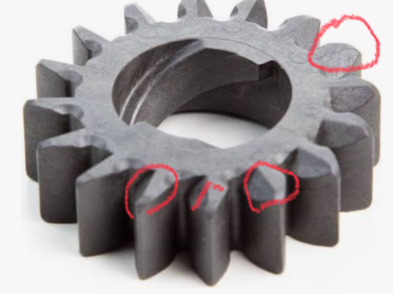

Mich interessierte die Frage, warum der schon dreht, wenn er noch nicht eingespurt ist.
Er muss vorher drehen damit er einspuren kann. Sonst würde er gegen die Zahnflanken der Schwungschribe knallen (hat was mit der Zahnflankengeometrie zu tun-> Schrägzahn).
Ich glaub da liegst du falsch, der Anlasser dreht sich erst nach dem Einspuren, eine Schrägverzahnung am Anlasser habe ich auch noch nie gesehen.
Nach diesem Bild aus ist das Ritzel mit Freilaufkörper federbelastet: ![]()

Dann muss ich wohl genauer beschreiben.
Ich meine nicht dass die Zähne schräg angeordnet sind (als Schrägverzahnung), sonder das die Stirnseite zu den Flanken schräg angefast sind (Fase an Zähne mit unterschiedlichen Fasenwinkel je Zahn) → habe mal versucht es einzuzeichnen (siehe Bild).
Zum Einspuren:
Erst bekommt die Gabel das Signal zum Einspuren, dann dreht der Starter direkt los, damit das Ritzel des Starters in der Drehbewegung in den Zahnkranz der Schwungscheibe (dank der angefassten Zähne des Anlasserritzels) einrasten/eingreifen kann.
Wollte klarstellen, dass ohne Drehbewegung kaum ein Eingreifen des Ritzels in den Zahnkranz möglich ist.
Hoffe ist jetzt verständlicher.
