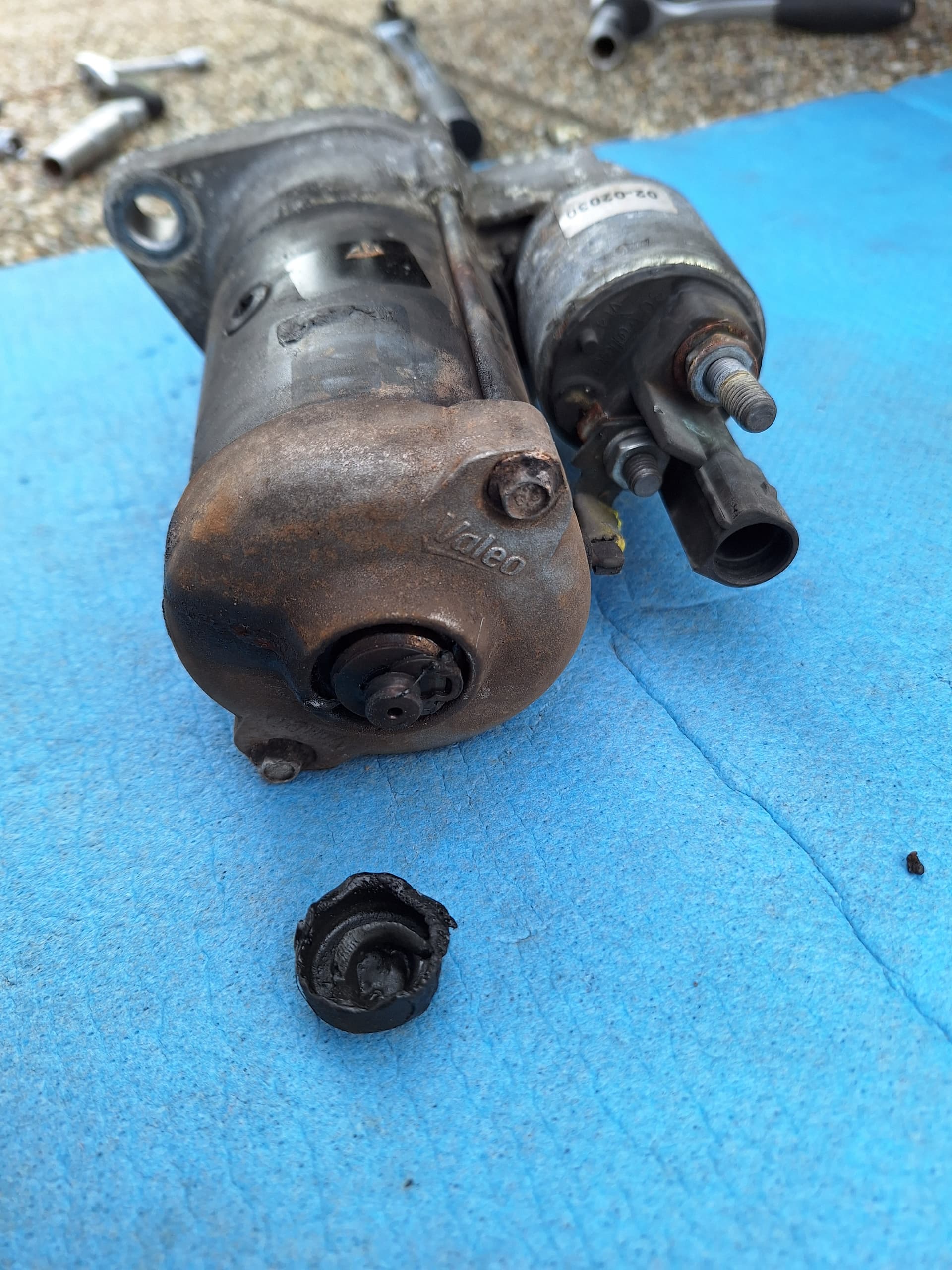

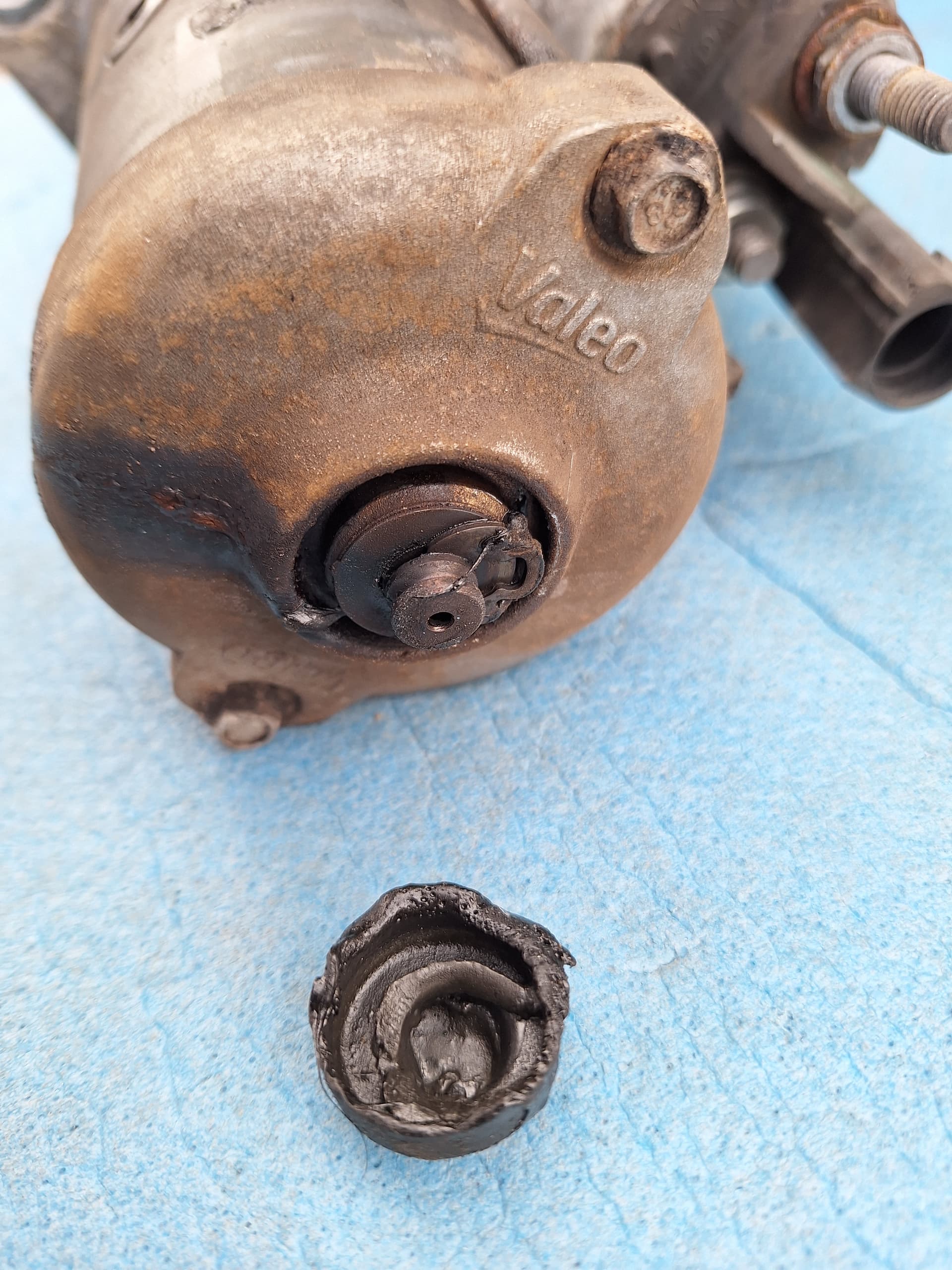

ich habe ein Problem. Heute hat der Anlasser zwei mal das Auto nicht starten können. Die gelbe Warnleuchte Wickelspule hat auch zum blinken begonnen. Beim zweiten Versuch hat er normal gestartet. Kleine Vorgeschichte; letze Woche Sonntag, hat der Starter/Anlasser an der Ampel plötzlich zum rauchen begonnen. Diagnose vom Pannendienst → Starter abgeraucht. Am Montag (03.02) habe ich einen neuen Starter eingebaut. Jetzt nach nicht mal einer Woche macht er wieder Probleme und verunsichert mich. Anbei hänge ich euch noch das VCDS Fehlerprotokoll. Stutzig macht mich der Fehlercode mit dem Anlasserrelais. Was sagt Ihr dazu?

Fotos vom kaputten Starter

Du möchtest sagen, Du hast in 5 Jahren den Anlasser geschrottet? Und den neuen gleich mit? War der Neu? Gebraucht? Schäm Dich… :flushed:
Also so von Grundsatz, ein Anlasser ist ein Elektromotor, und die gehen nicht so mal eben kaputt. Kaputt geht so ein Motor nur, wenn die Wicklung so heiß wird, dass der Lackdraht verbrennt (also der Lack). Dann gibt es Kurzschlüsse in der Wicklung, er zieht mehr Strom, Innenwiderstand wird geringer, weniger Durchzug etc., Exodus auf Raten. Aber mal geht, mal geht nicht, liegt m.E. nicht am Anlassermotor.
Und so richtig heiß wird er, wenn er nicht drehen kann. Wenn da was gequalmt hat, dann war es vermutlich nicht die Anlasser-Wicklung. Vielmehr würde ich mir das ganze drum herum mal ansehen. Also vom Plus-Kabel an der Batterie über den Magnetschalter bis zum Massepunkt des Anlassers und zurück zur Batterie. Wenn an irgendeiner Stelle ein erhöhter Übergangswiderstand entsteht (Rost / Korrosion), dann fällt dort ein Teil der Spannung ab, und mit den Anlasserstrom eine durchaus relevante Energie. Und an den Stellen, an welchen die Energie verheizt wird, entsteht dann Abbrand, der den Übergangswiderstand weiter erhöht.
Verbrannte Spulenwicklungen riechen deutlich nach Elektrobrand, ein sehr typischer Geruch. Ansonsten ist in dem Stromkreis nur der Magnetschalter, der seinerseits durch einen deutlich geringeren Strom über das Zündschloss und ein Relais angesteuert wird.
Also ich habe meinen Anlasser so zu neuem Leben erweckt. Die ganzen Anschlüsse insbesondere am Magnetschalter sauber machen, anschließend prüfen, on Du irgendwo noch Übergangswiderstände hast. Und dann den Rest der Ansteuerung prüfen, also Relais und Magnetschalter.
