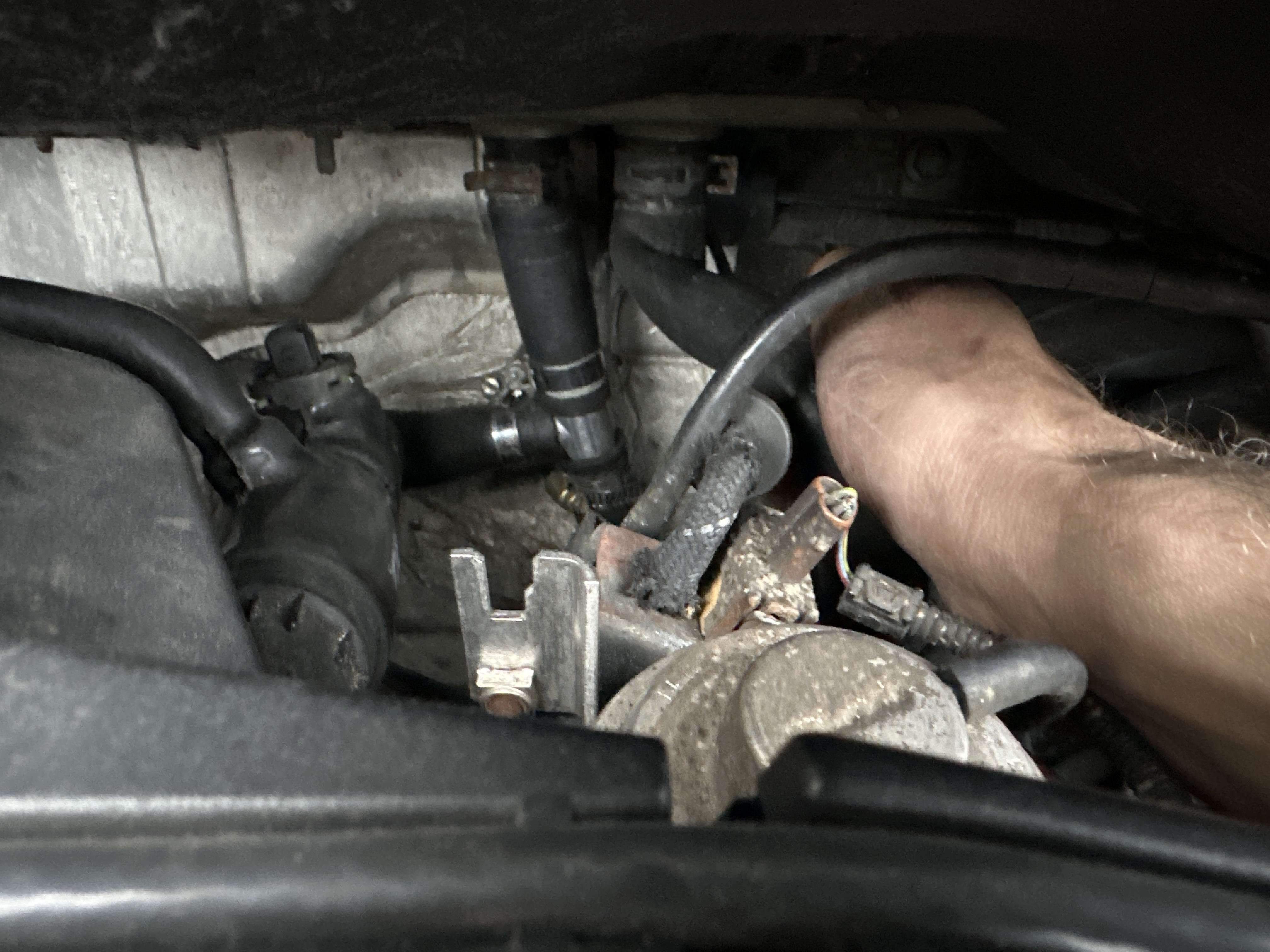

Alles fing damit an, dass der Kühlmittelschlauch mit drei Anschlüssen (Drosselklappe, Wärmetauscher, Zylinderkopf) hinten an der Spritzwand gerissen war. Beim wechseln des Schlauches is mir das T-Stück welches dann Richtung Innenraum führt zerbröselt ist. Das T-Stück hat auf einer Seite eine Drossel (Durchmesserverängung) verbaut. Da mir das T-Stück zerbröselt ist, weis ich allerdings nicht, wie ich das T-Stück hindrehen muss. Entweder nach unten Richtung Motor oder nach oben Richtung Innenraum. Kann mir jemand Sagen wie rum das T-Stück eingebaut werden muss?
Es handelt sich um einen VW Sharan von 1999 mit vr6 Motor und Lüftungsdüsen auch im hinteren Bereich des Innenraums.
Zusätzlich wäre es Interessant zu wissen ob es beim Entlüften des Kühlsystems etwas zu beachten gibt, da im Innenraum einfach keine warme Luft raus kommt, obwohl ich das T-Stück schon in beide Richtungen montiert habe.
Wäre super wenn mir jemand helfen könnte, der vielleicht schonmal das gleich Problem hatte.
Alles klar, vielen Dank ich habe nun die Drossel richtig eingebaut.
Allerdings wird der Wagen nicht richtig warm (siehe Bild). Das Auto ist über den Winter gestanden, da es ein Sommerfahrzeug ist, könnte es sein, dass das Thermostat währen der Standzeit kaputt gegangen ist? Könnte ein defektes Thermostat auch dazu führen, dass ich das Kühlsystem (trotz Unterdruckbefüllung nicht vollständig entlüftet bekomme?

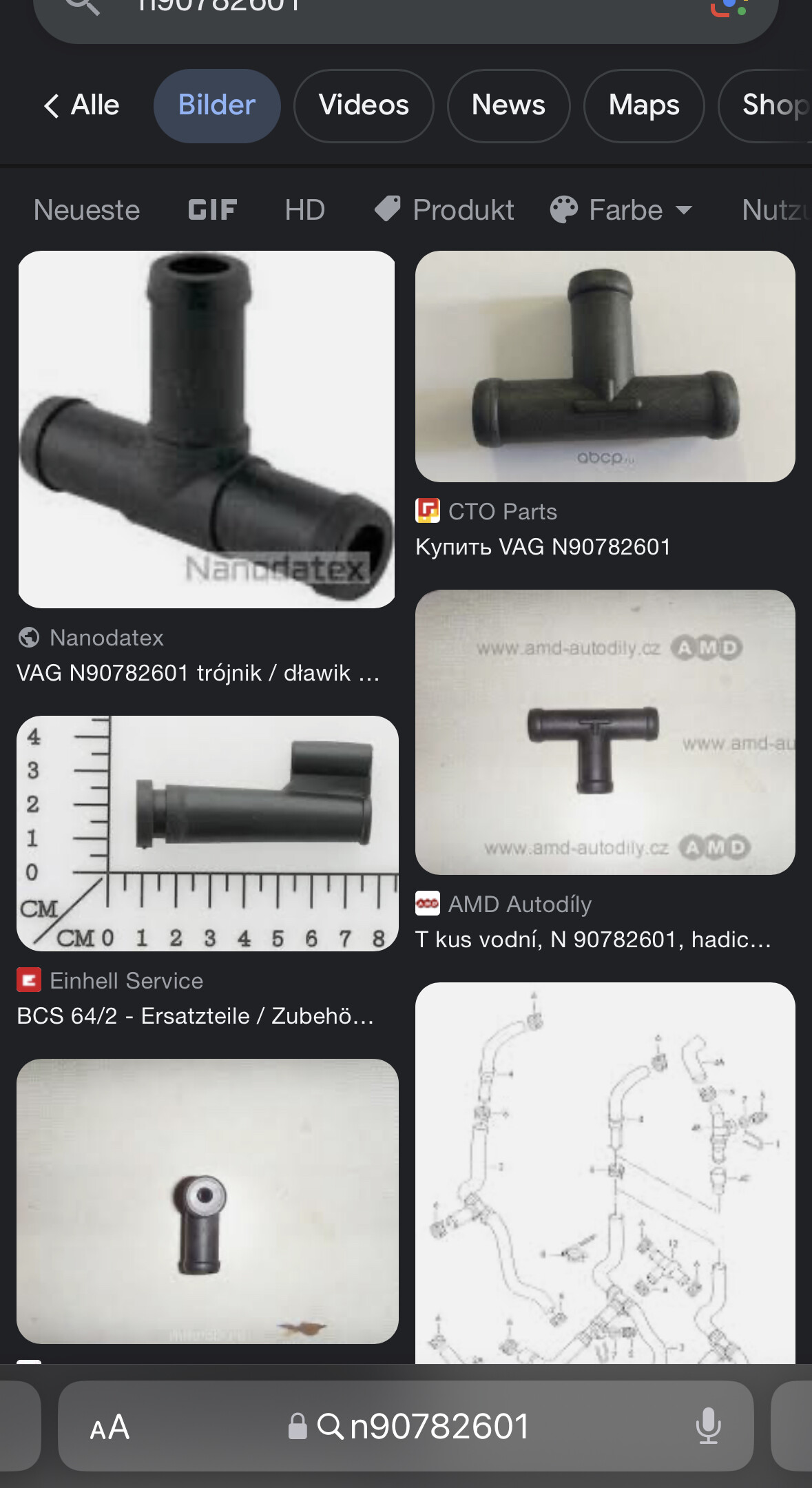

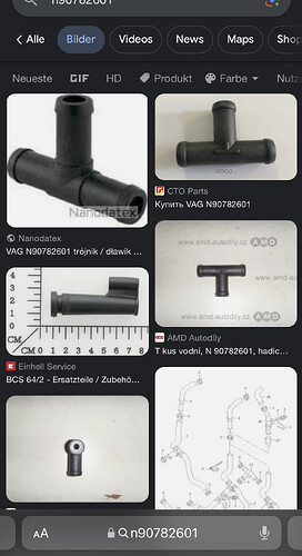

Hi, die Teilenummer sollte n90782601 sein ist ein Kunststoff T-Stück mit Drossel auf einer Seite.
