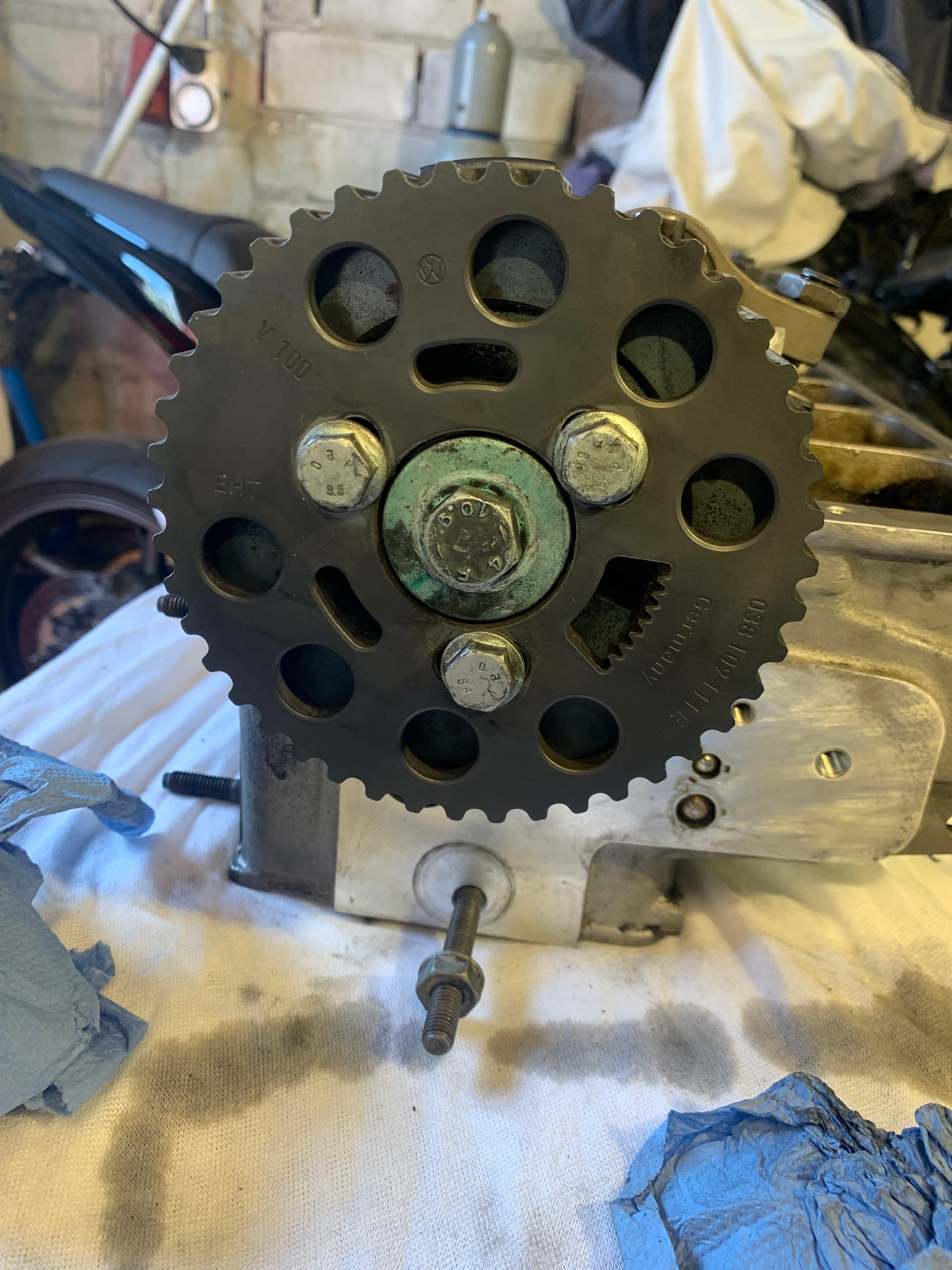

Ich habe nach dem der Zahnriemen übersprungen ist , meine Kopf überholen lassen.
Jethat mir der Monteur den einbaufertig auf OT gestellt.
Kommischer weise ist jetzt die gezahnte aussparrung auf ca 4 uhr und er sagte das die Ventile von Zylinder 4 sich jetzt überschneiden.
Meine frage ist:
In allen anleitungen ist die gezahnte aussparrun auf ca 11 Uhr.
Da der Riemen ja eh übergesprungen ist hatte ich natürlich nichts mackiert.
Wie kann ich dicher sein, das er jetzt richtig steht?
2l BRT alhambra

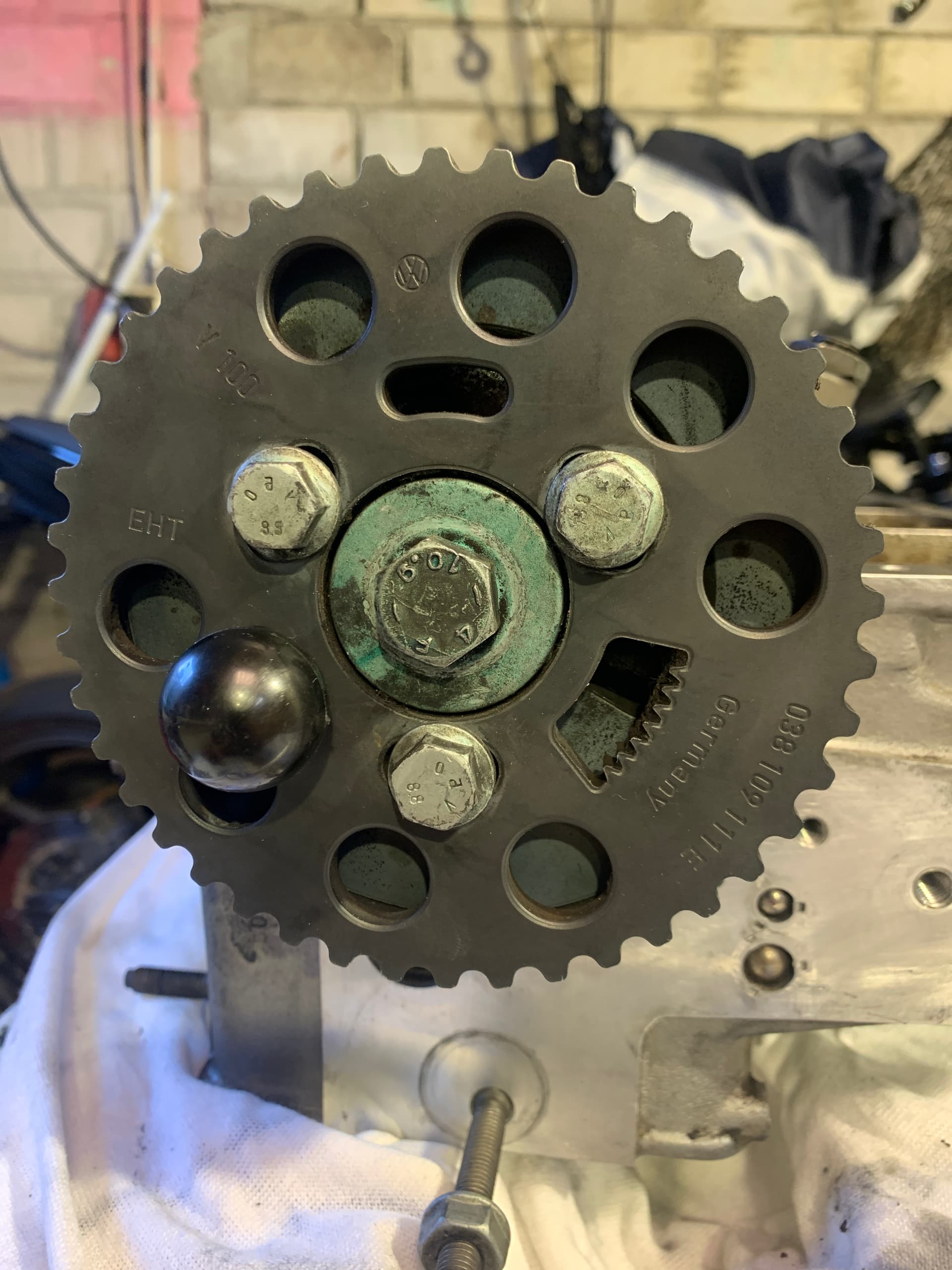

lässt sich das Rad denn in drei verschiedenen Positionen montieren?
Falls ja, schraub es ab (die drei Schrauben lösen) und in der üblichen Position wieder drauf.

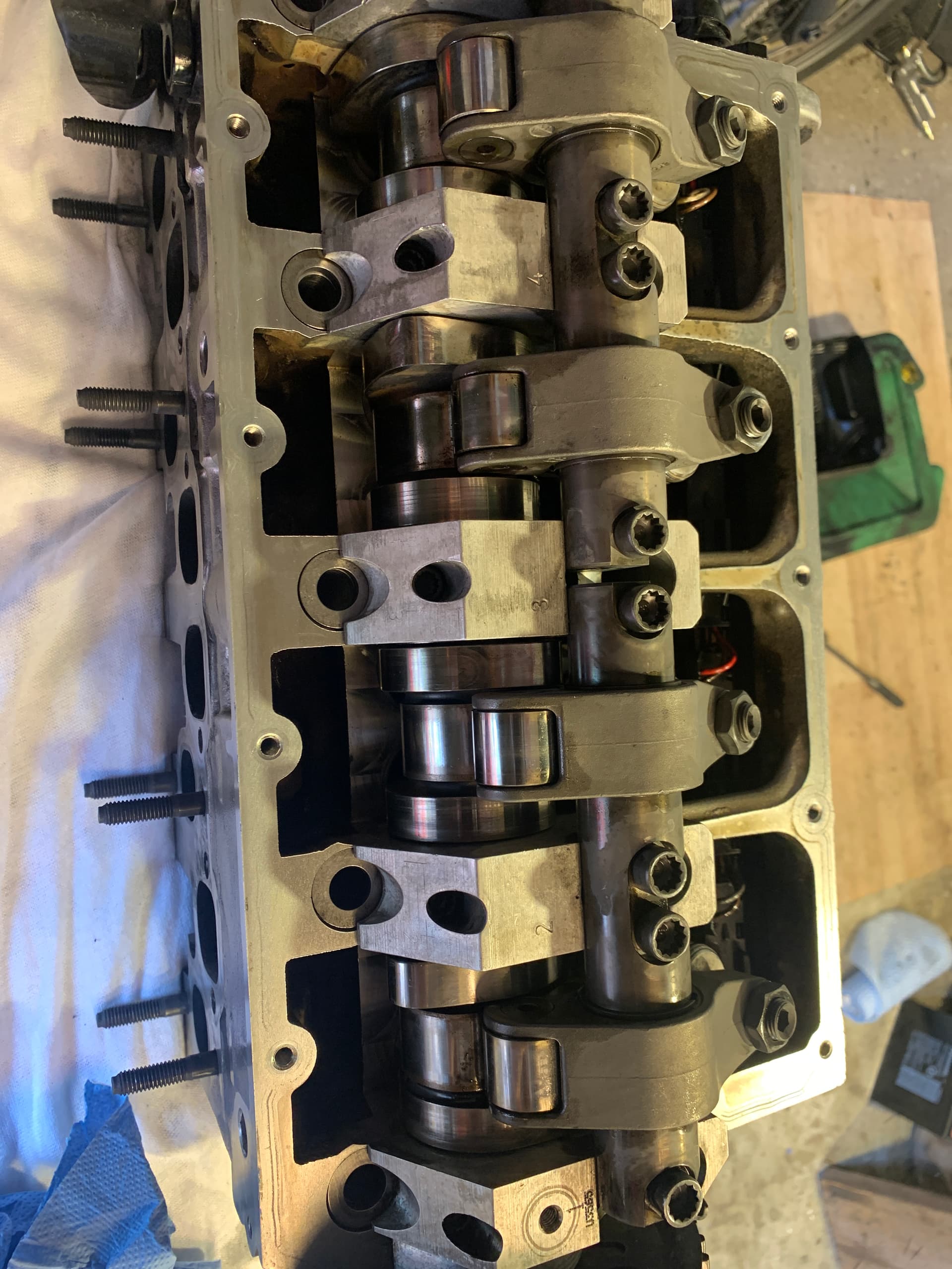

Ja wäre möglich, aber die position ist mir egal , hauptsache die nockenwelle steht richtig, aber da das die einzigste position ist wo die Ventile von Zylinder 1 und 4 geschlossen sind müsste das evtl doch passen die nocken von 1 stehen auf 9:30 und 2:30 ca die vom 4 stehen etwas mehr nach unten
Dann ist doch alles in Butter. OT stimmt.
Und damit die Optik auch stimmt, mach die drei Schrauben raus und setz das Zahnrad richtig drauf.
Die Schrauben müssen sowieso lose für die Einstellarbeiten.
Wie uborka sagte.
Wenn das Werkzeug passt ist alles in Butter.
Du hast ein inneres und ein äußeres Nockenwellen Rad.
Das innere ist entscheidend
Ja werkzeug passt, aber wenn ich nocheinmal rumdrehe steht das ventil vom 1 Zylinder leicht auf, also muss ich 2 Umdrehung machrn um die richtige ot Position zu haben, korrekt?
Das sind halt Grundlagen des Viertaktmotors.
Die Nockenwelle hat gegenüber der Kurbelwelle die halbe Umdrehungszahl.
Eine KW-Umdrehung ( im OT , sofern Steuerzeiten richtig eingestellt ) weiter stehen die Ventile auf Überschneidung , das heißt Durchzug im Zylinder (beide Ventile ganz leicht geöffnet ) Auslass noch und Einlass schon auf .
Nochmal eine KW Umdrehung weiter im Zünd-OT sind beide Ventile zu .

du sollst gar nicht die Nockenwelle drehen. Nur die 3 Schrauben komplett rausschrauben, dann das Nockenwellenrad mit dem Zahnriemenprofil in die gewünschte Position drehen (also um 120 Grad) und dann die Schrauben wieder reinschrauben.
Dann ist dein Weltbild wieder in Ordnung.
Richtig ihm stört ja nur die nicht auf 11 Uhr stehende Aussparung des ÄUßEREN Nockenwellenrades
