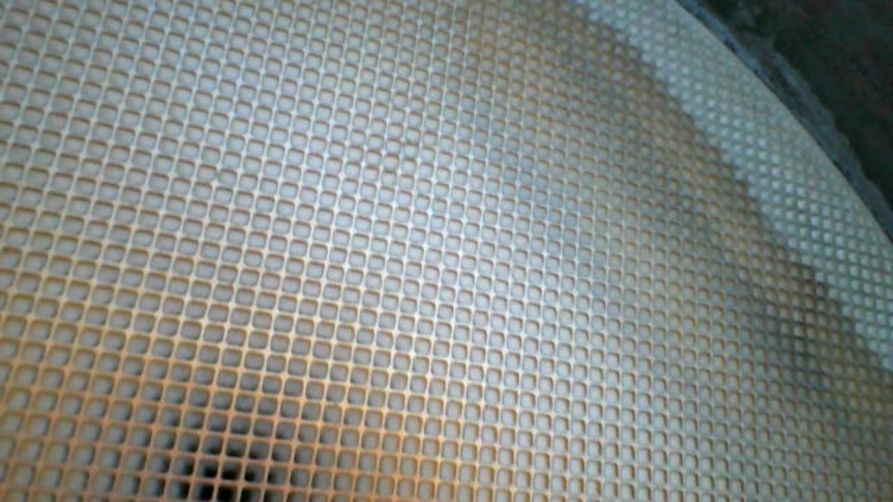

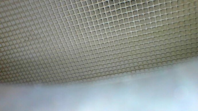

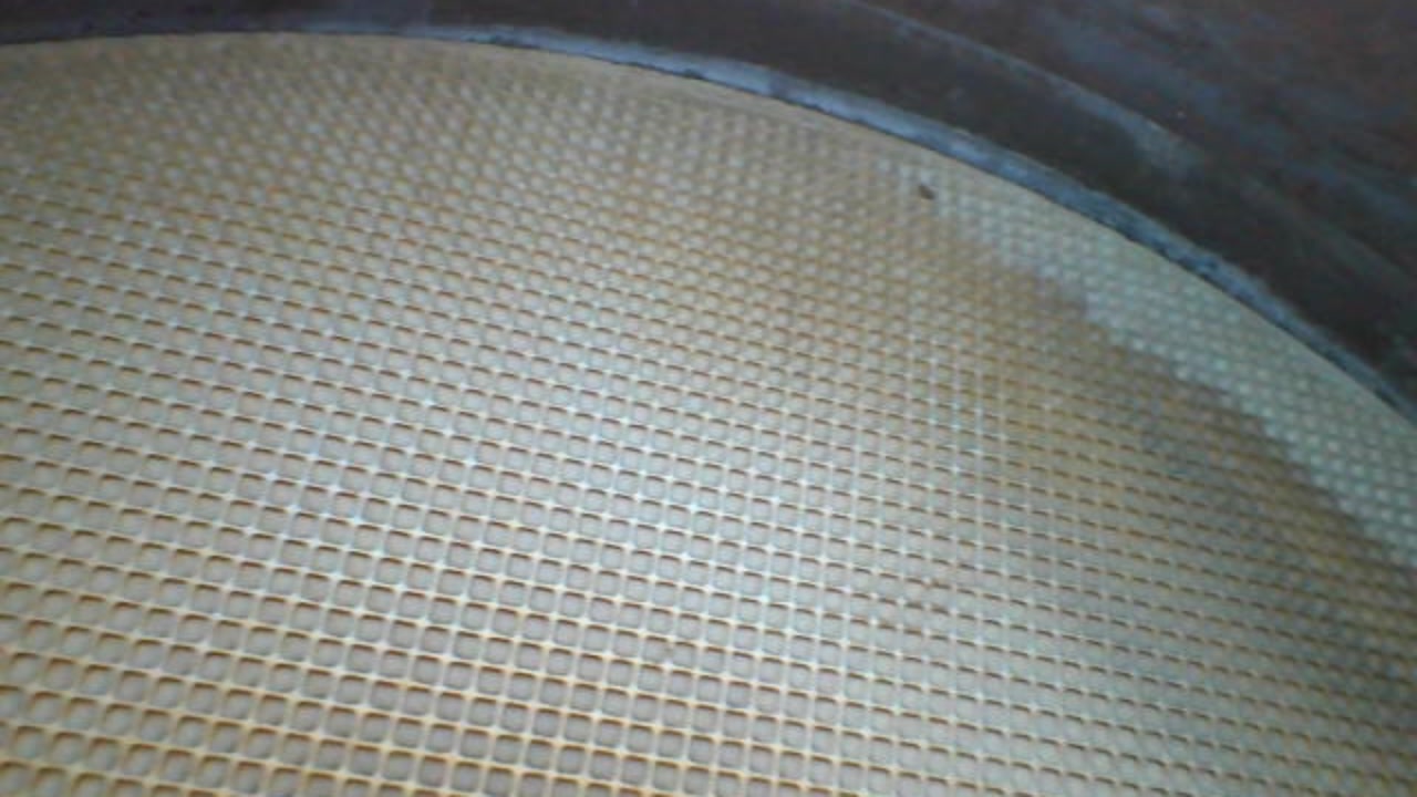

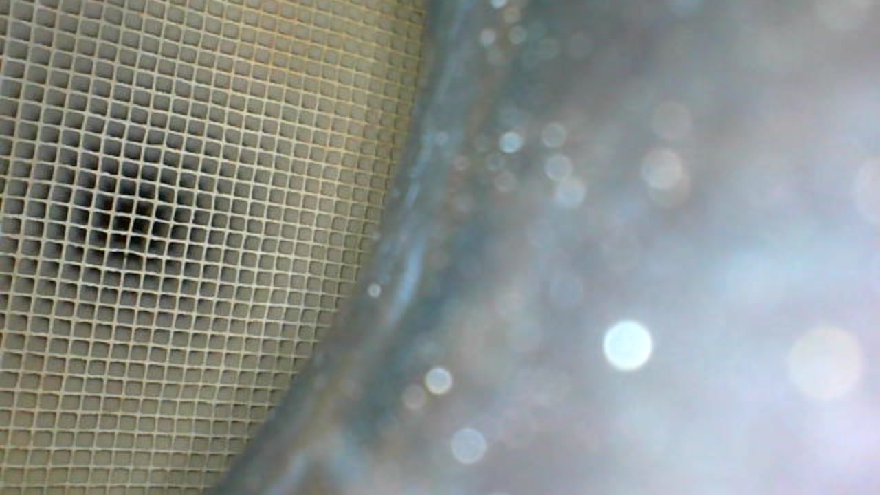

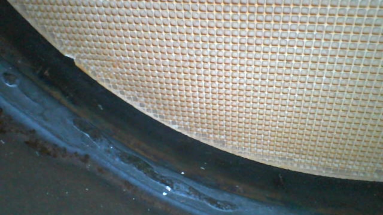

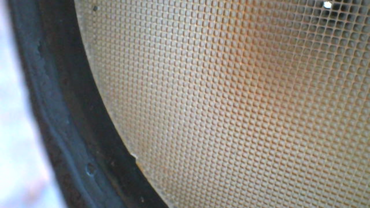

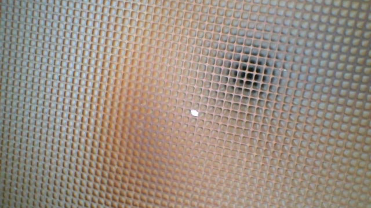

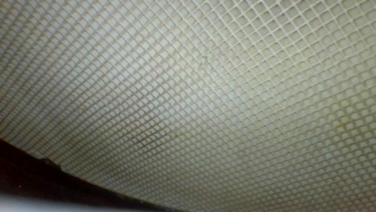

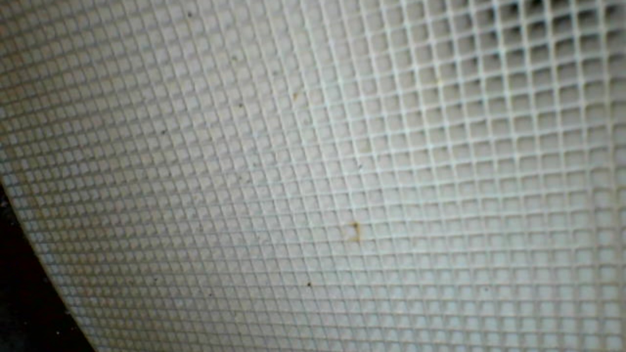

Hab mal ein paar bilder von alten oxi kat und SCr kat gemacht… ich versteh es nicht…JMJ 2 Jahre…da ist doch nix kaputt ( für den Oxi hab ich davor ein 10mm loch gebohrt um mit dem Endoskop rein zu kommen)

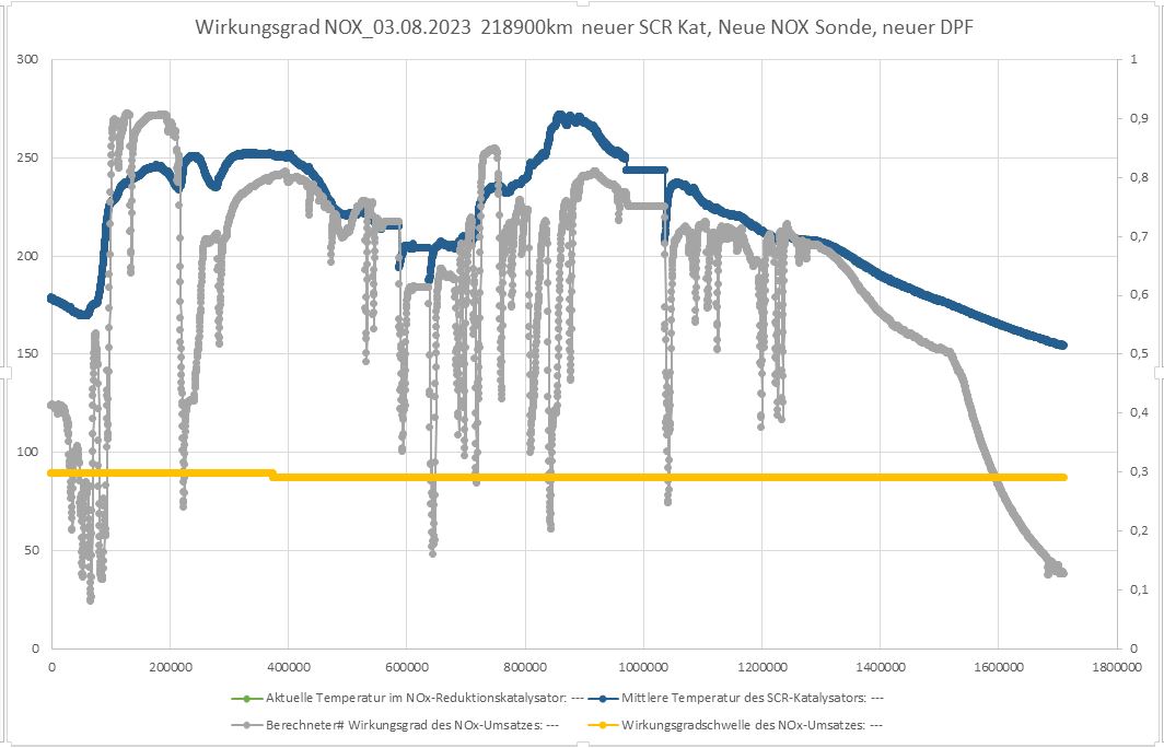

So habe mal eine Fahrt gemacht und Wirkungsgrad mitgeloggt. ~100-120km 6. Gang ~ 20-30min mit wenigen Beschleunigungen am ende war länger leerlauf 5min oder so. Also wenn ich beschleunige kann er unter 0,298 kommen das zählt aber glaube ich nicht als „wirkungsgrad zu niedrig“ oder? Also Durchschnittlich 70-80% sollte dicke reichen.
Kommen diese waagerechten Stücke in der Temperatur wie bei 1000000 Sekunden öfter vor?
Dort könnte der Sensorwert ausgefallen und ein Ersatzwert verwendet worden sein.
So einen Log zu machen bis die Lampe kommt wäre nicht schlecht.
