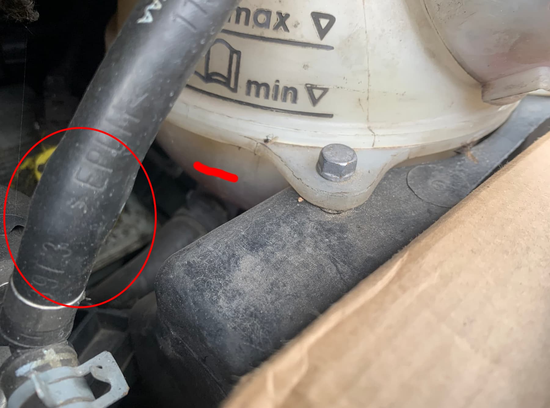

Bei mir hat es geholfen den Volumenstrombegrenzer aus dem Zulaufschlauch des Ausgleichsbehälter zu entfernen. Das ist ein Plastikstopfen mit einem winzigen Loch und sehr anfällig für Dreckablagerungen.
Nimm eine Metallstange und drück das Ding raus. Meiner Meinung hat das dort nichts zu suchen und ist Hauptverantwortlich für Schäden an der ZKD (durch zu hohen Druck im System).

Ich werd dennoch verrückt bei dem Wagen. KA, wie oft der nun entlüftet wurde, etc. Gestern bin ich vl. 12 km gefahren, heut wollte ich los, da meldet der Wagen, dass keine Kühlflüssigkeit mehr drin ist. Und tatsächlich: Ich musste knapp 1,5 l auffüllen. Wo kann denn diese Menge geblieben sein?

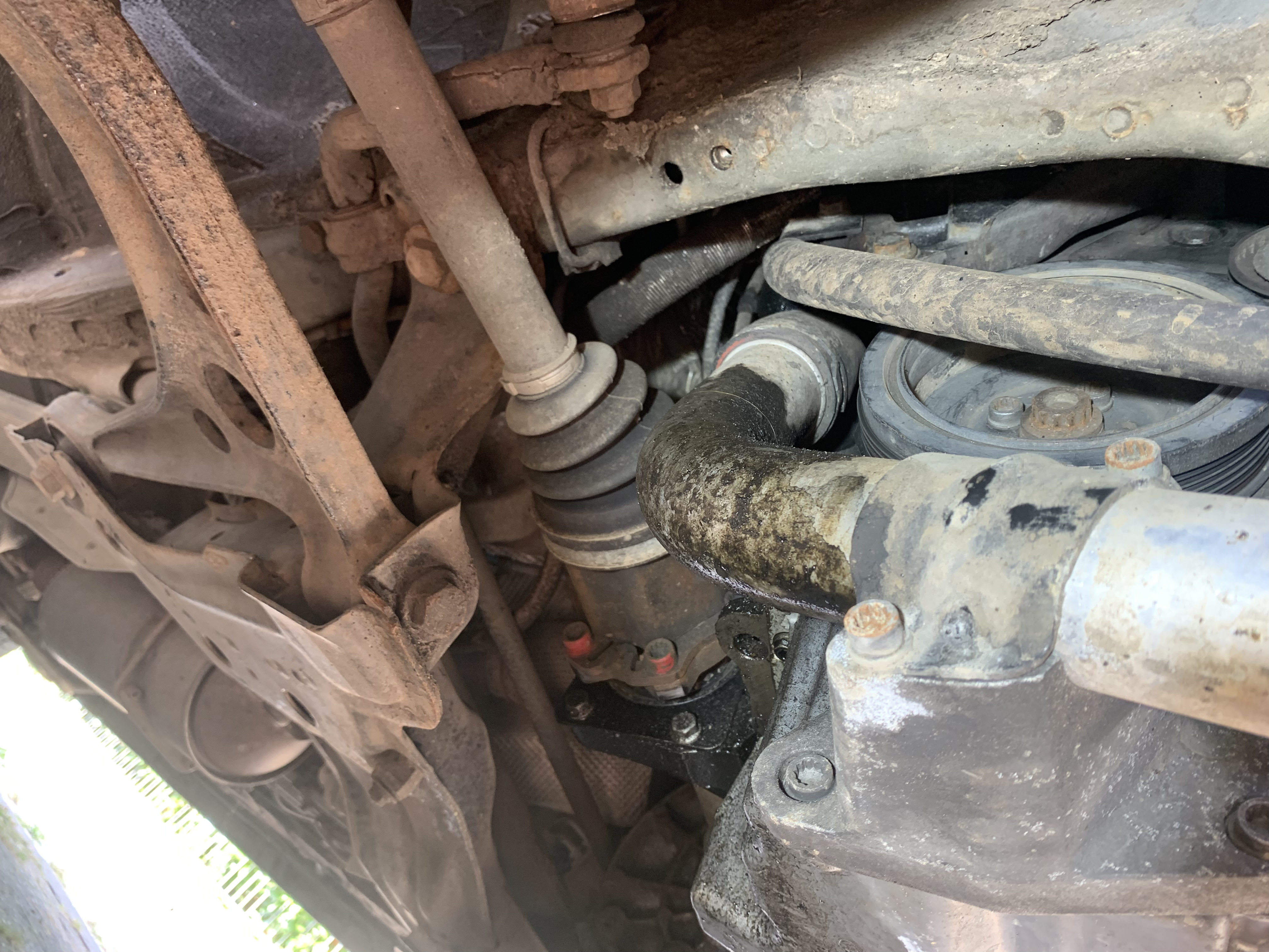

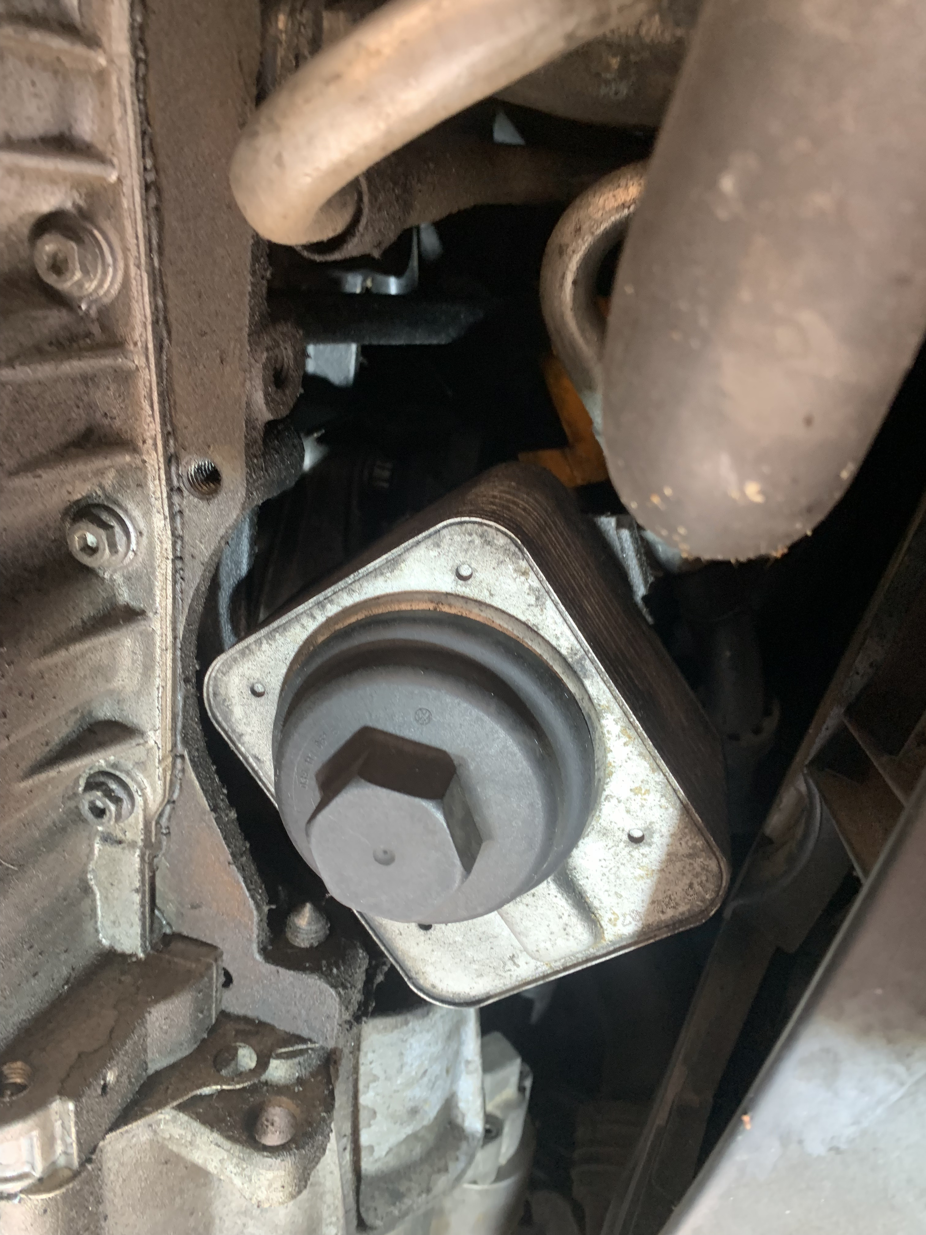

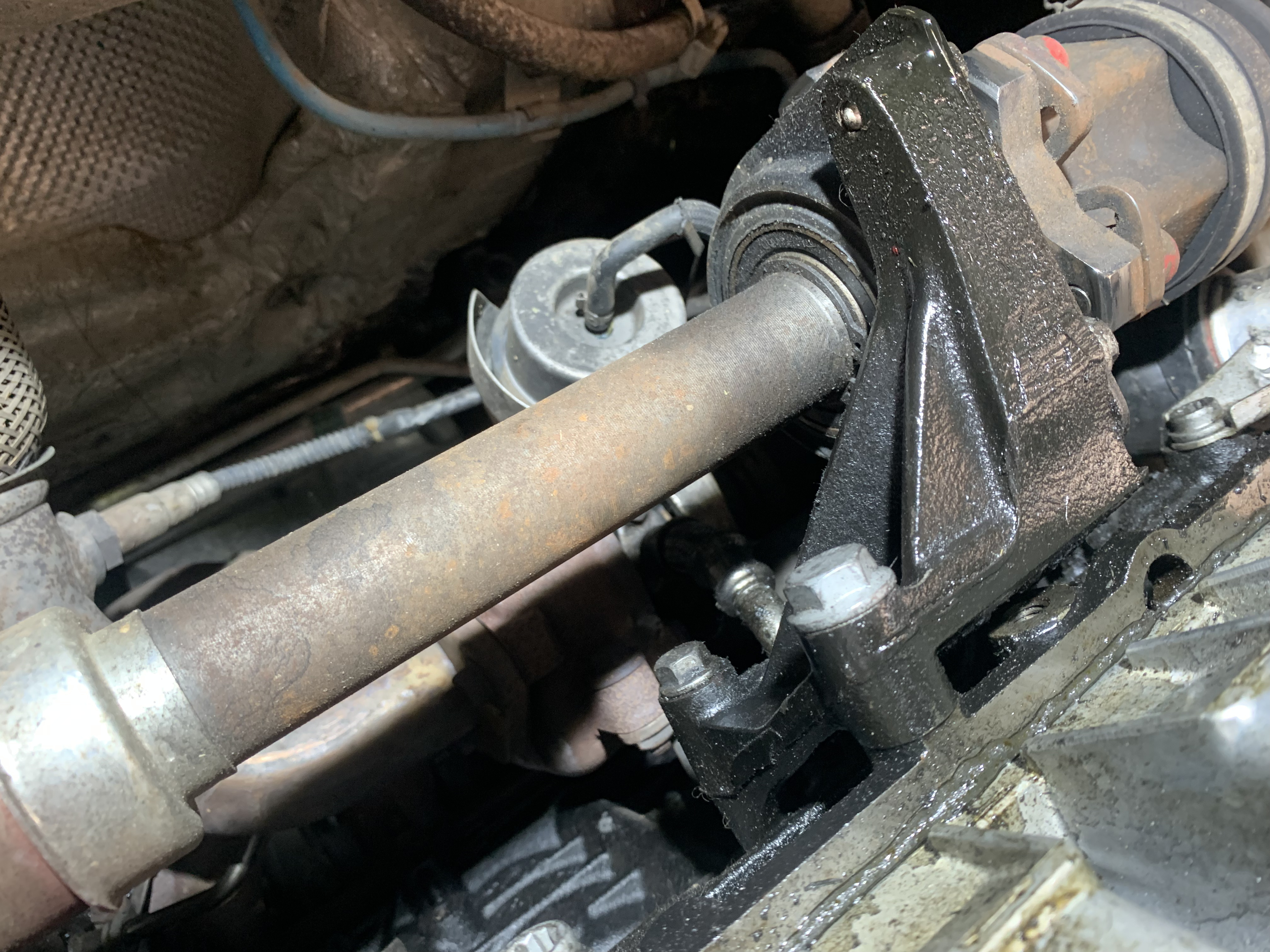

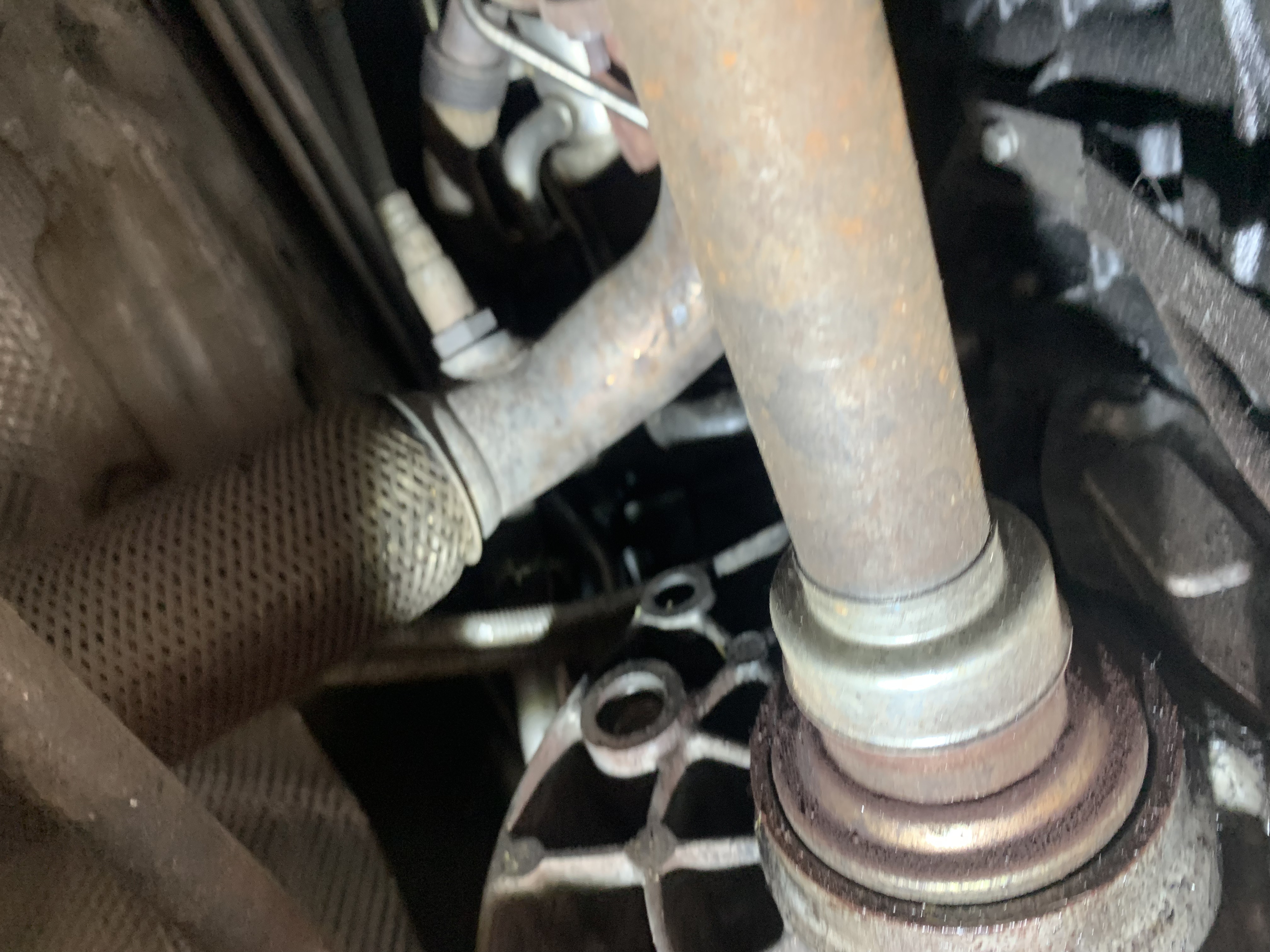

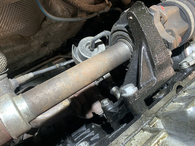

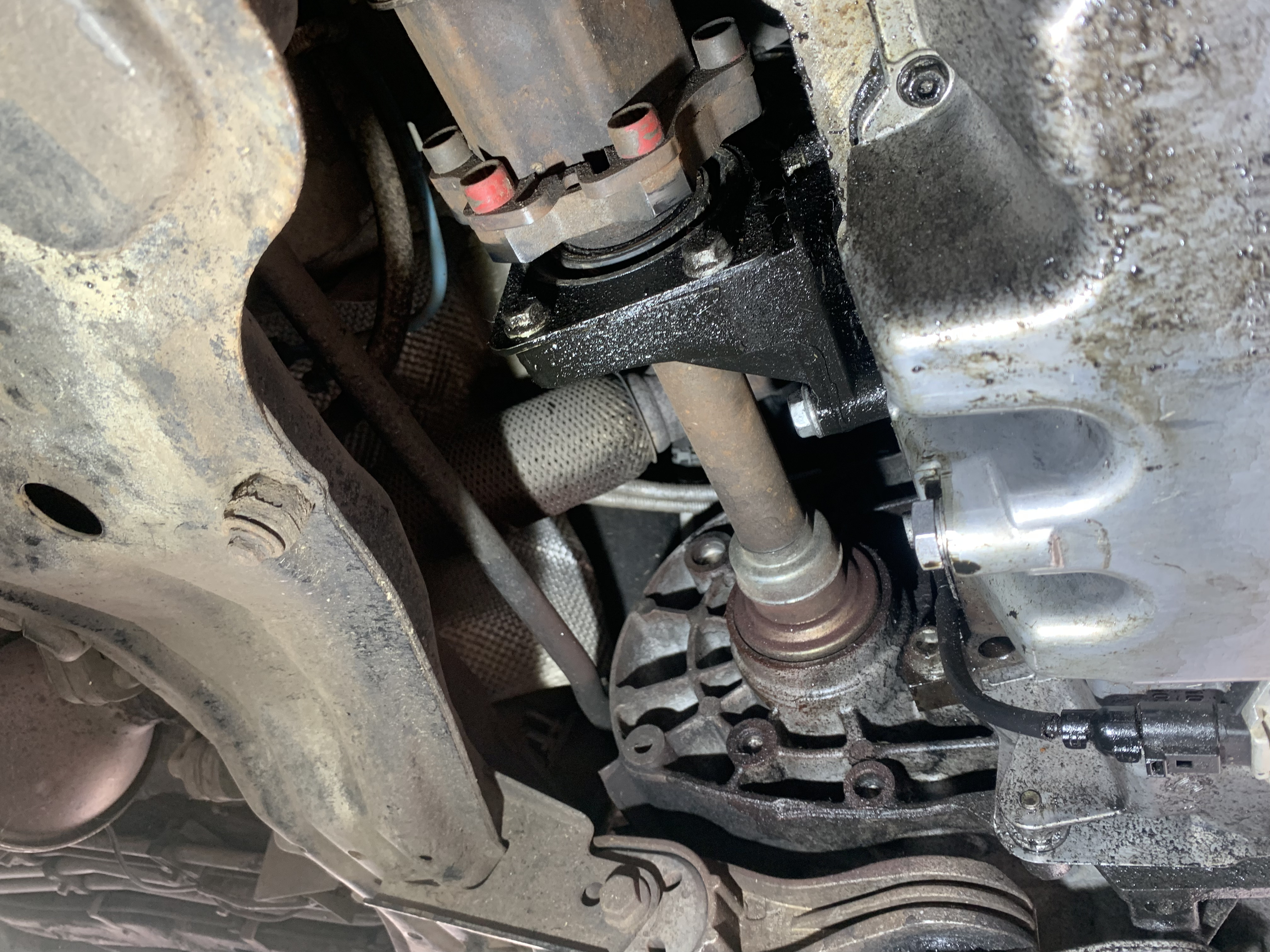

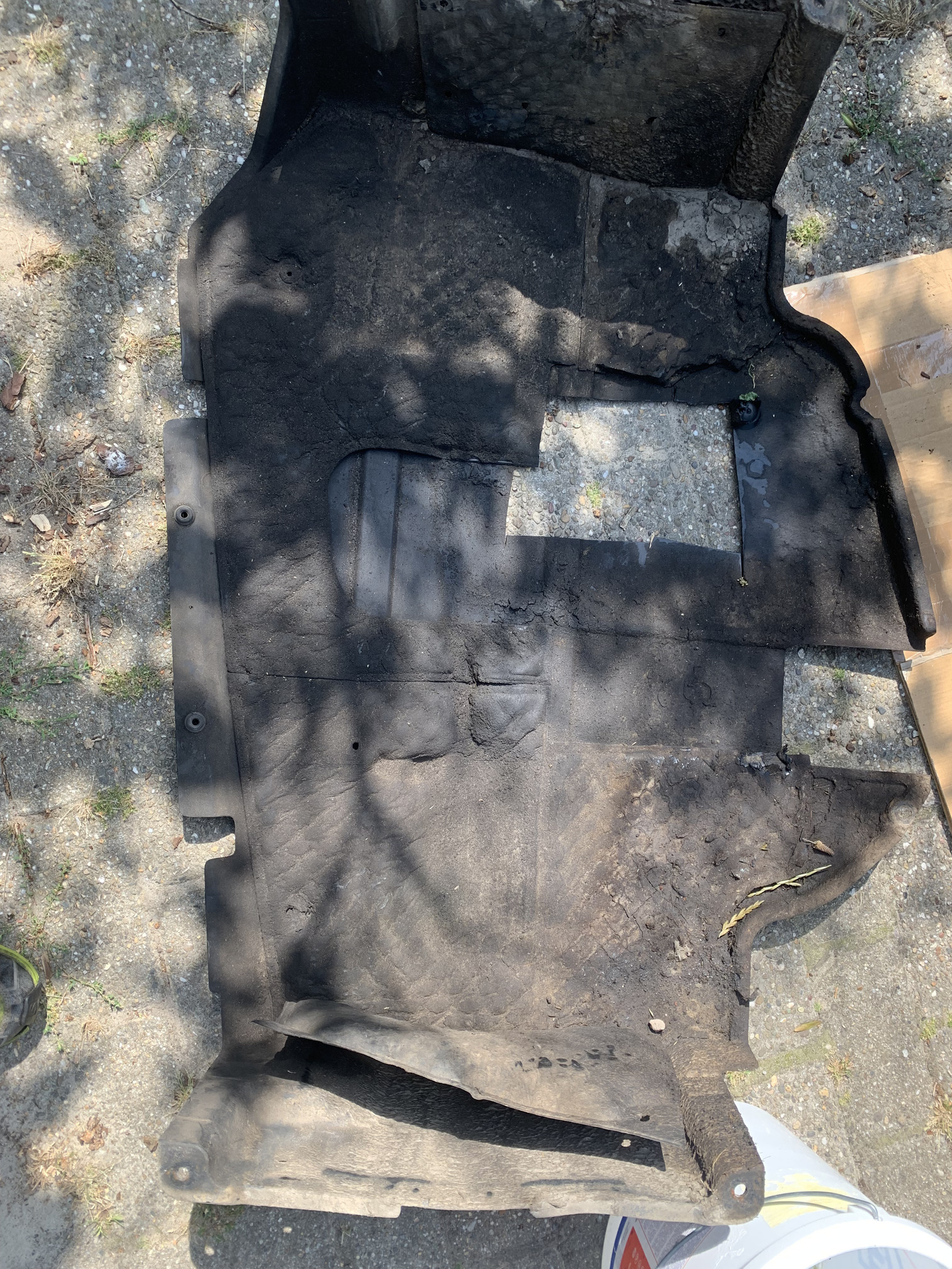

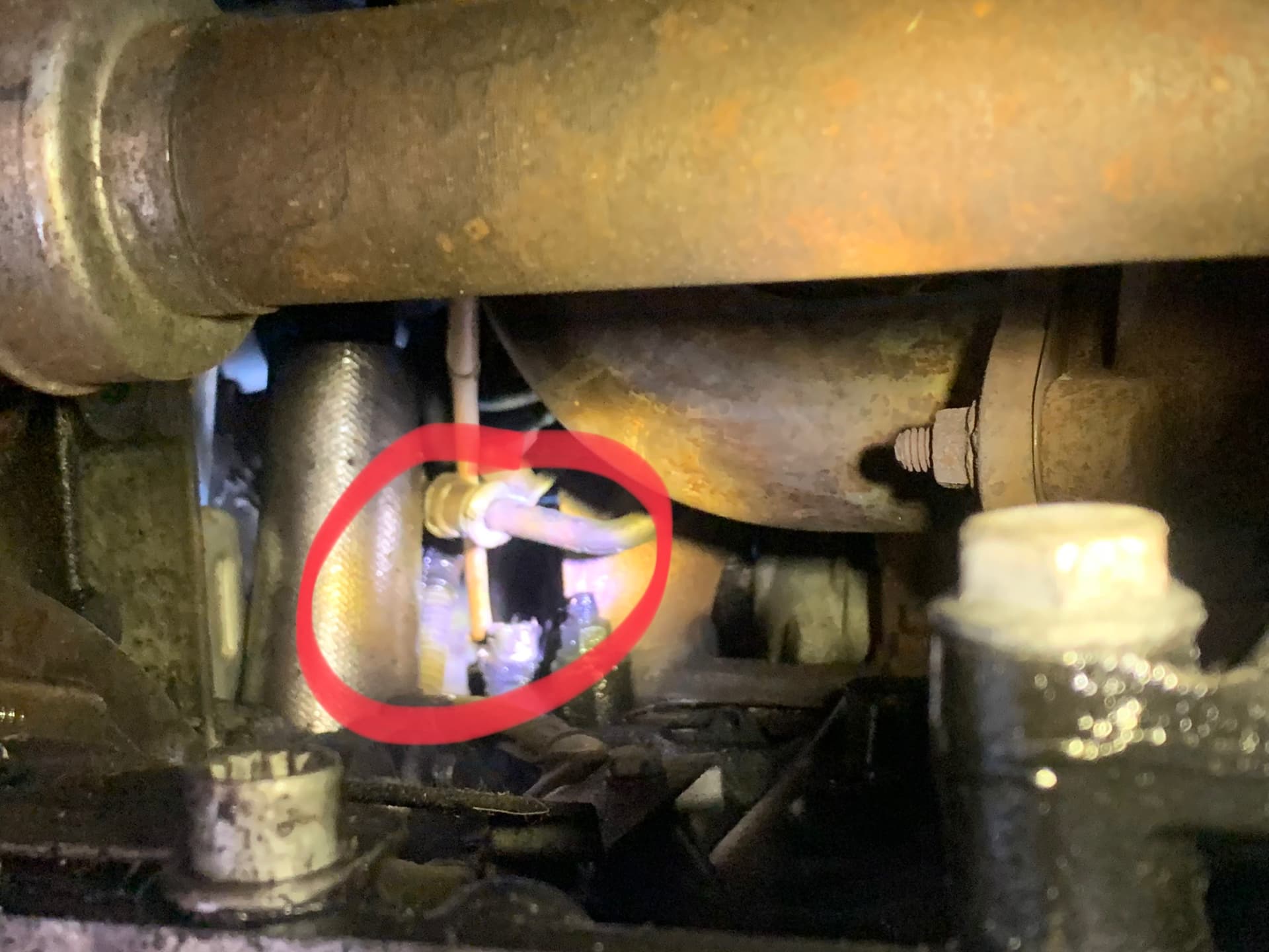

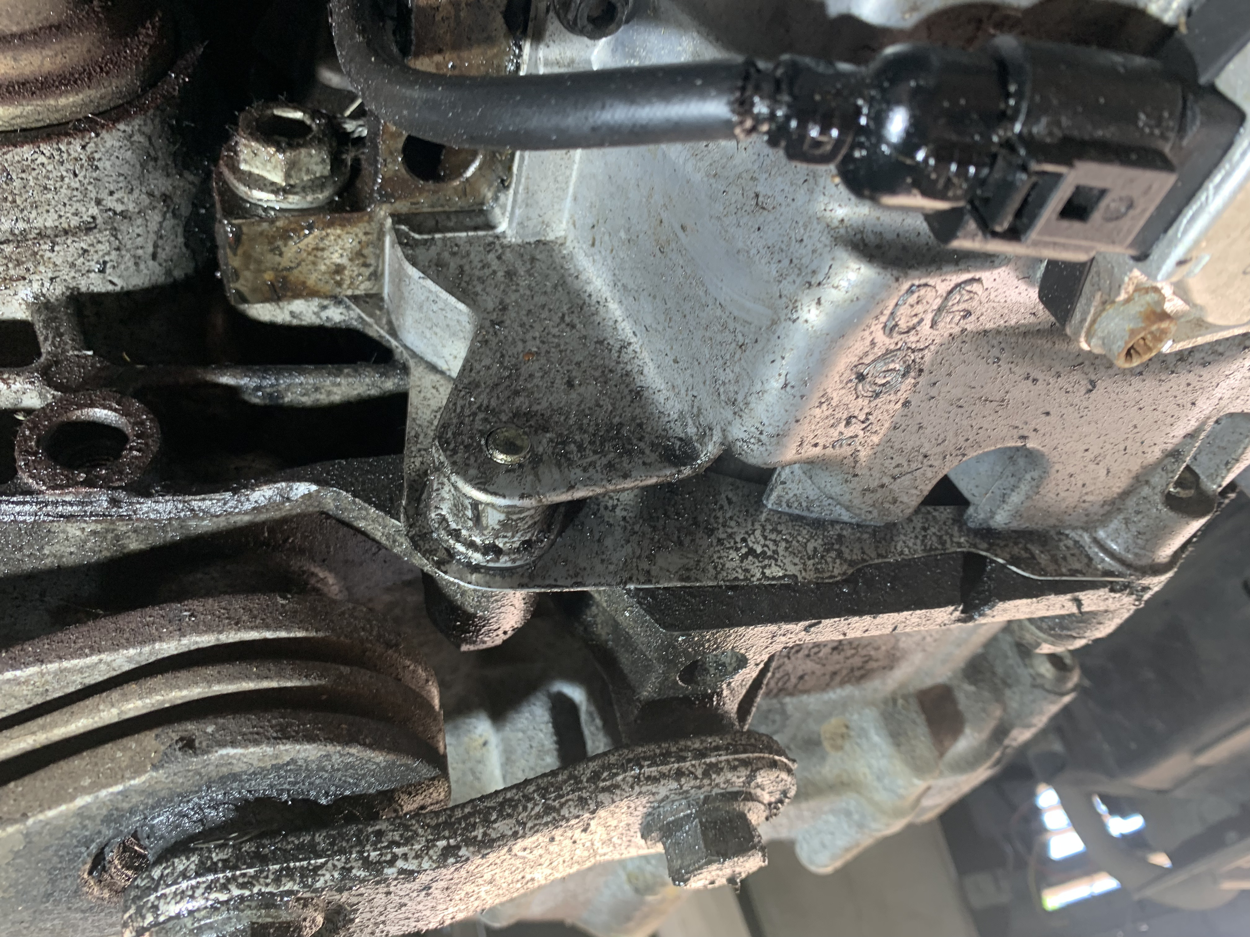

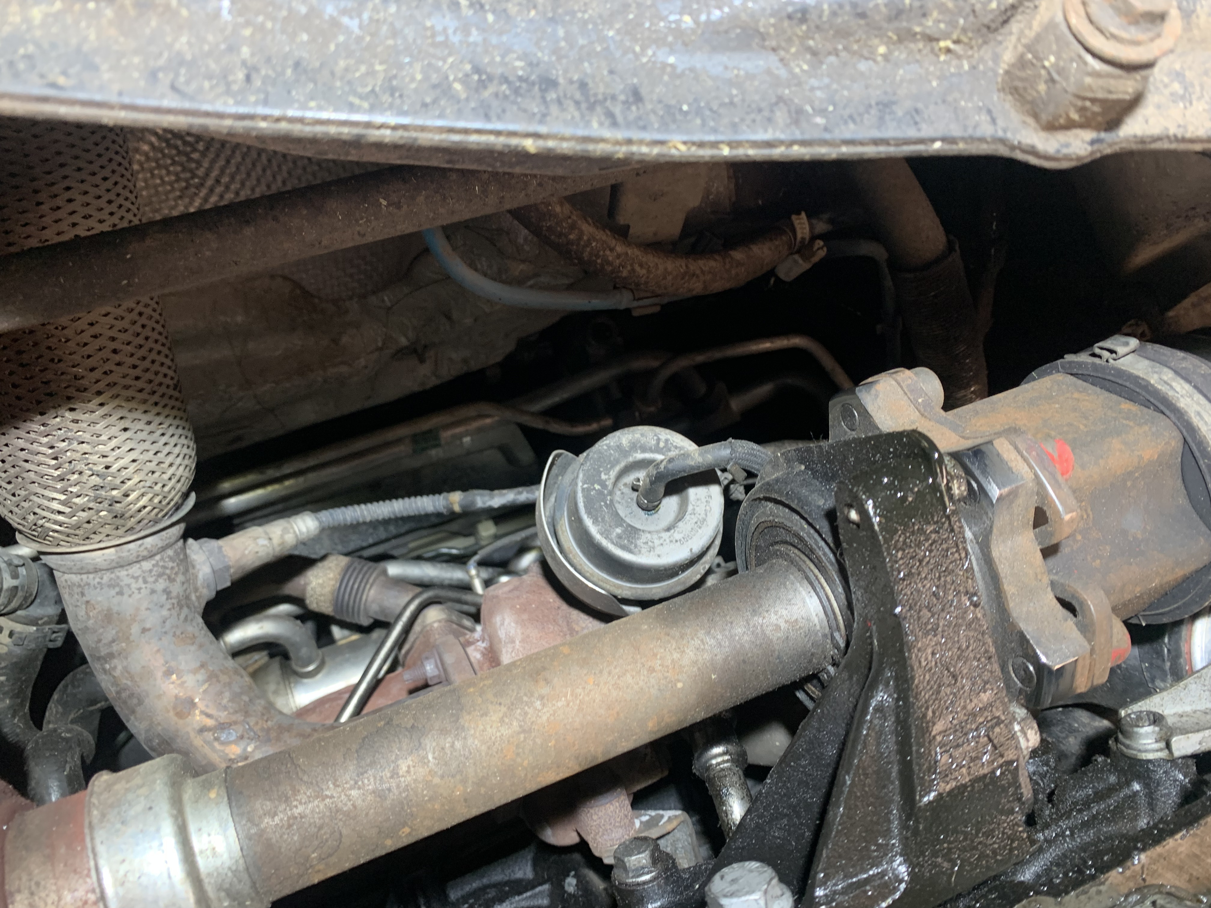

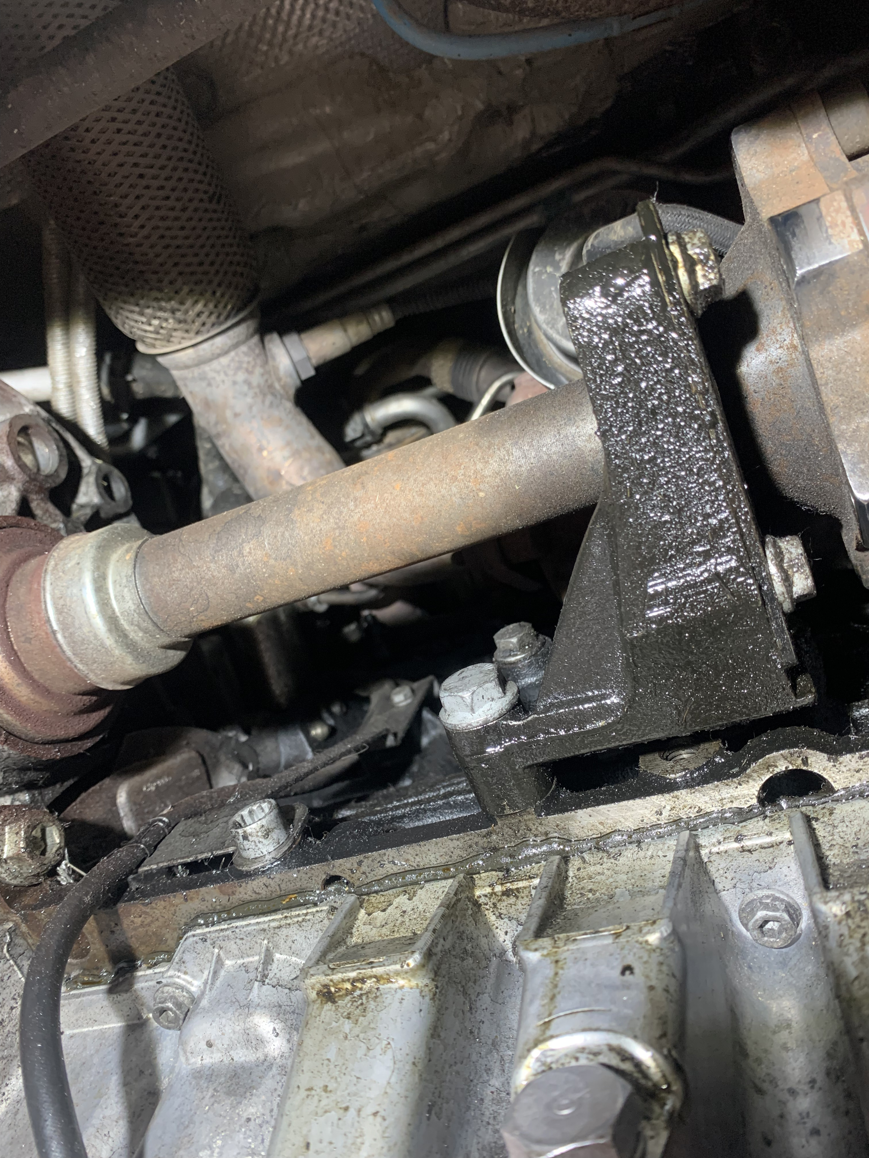

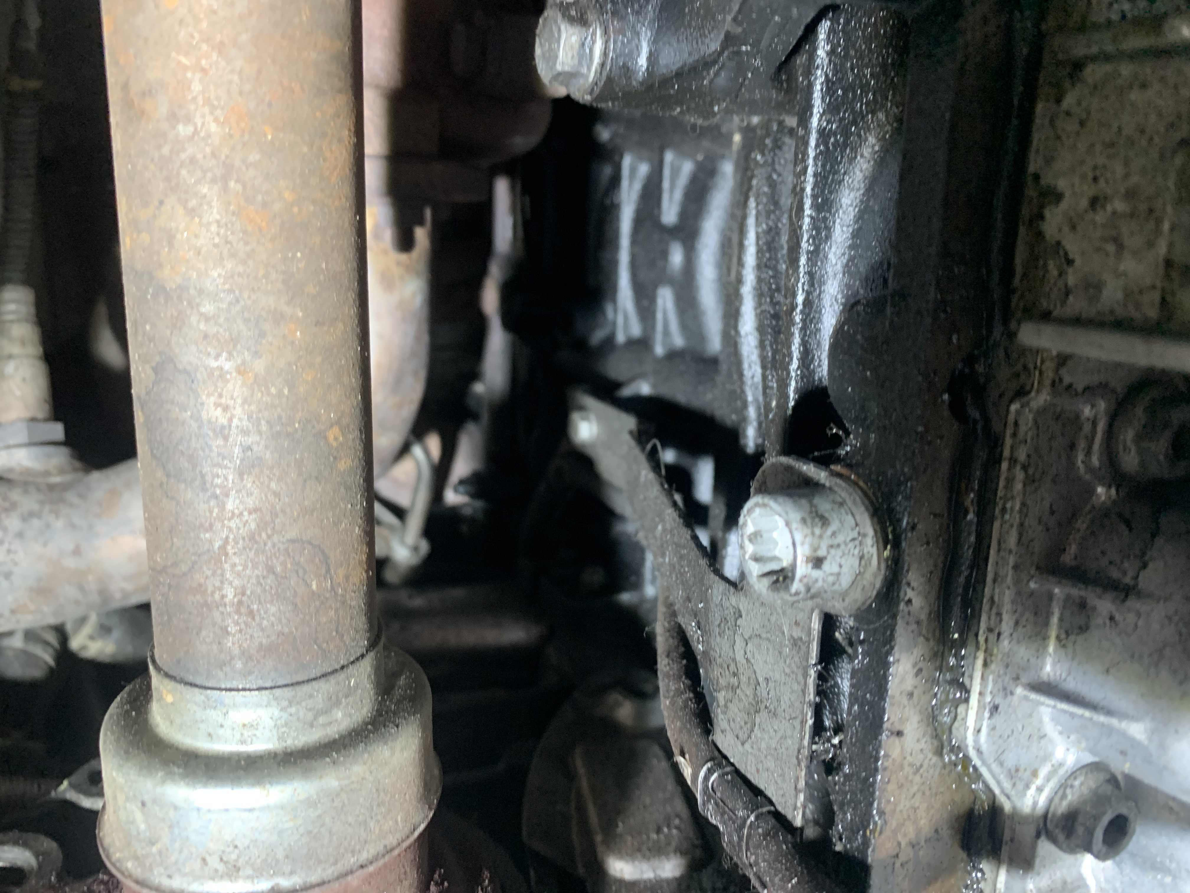

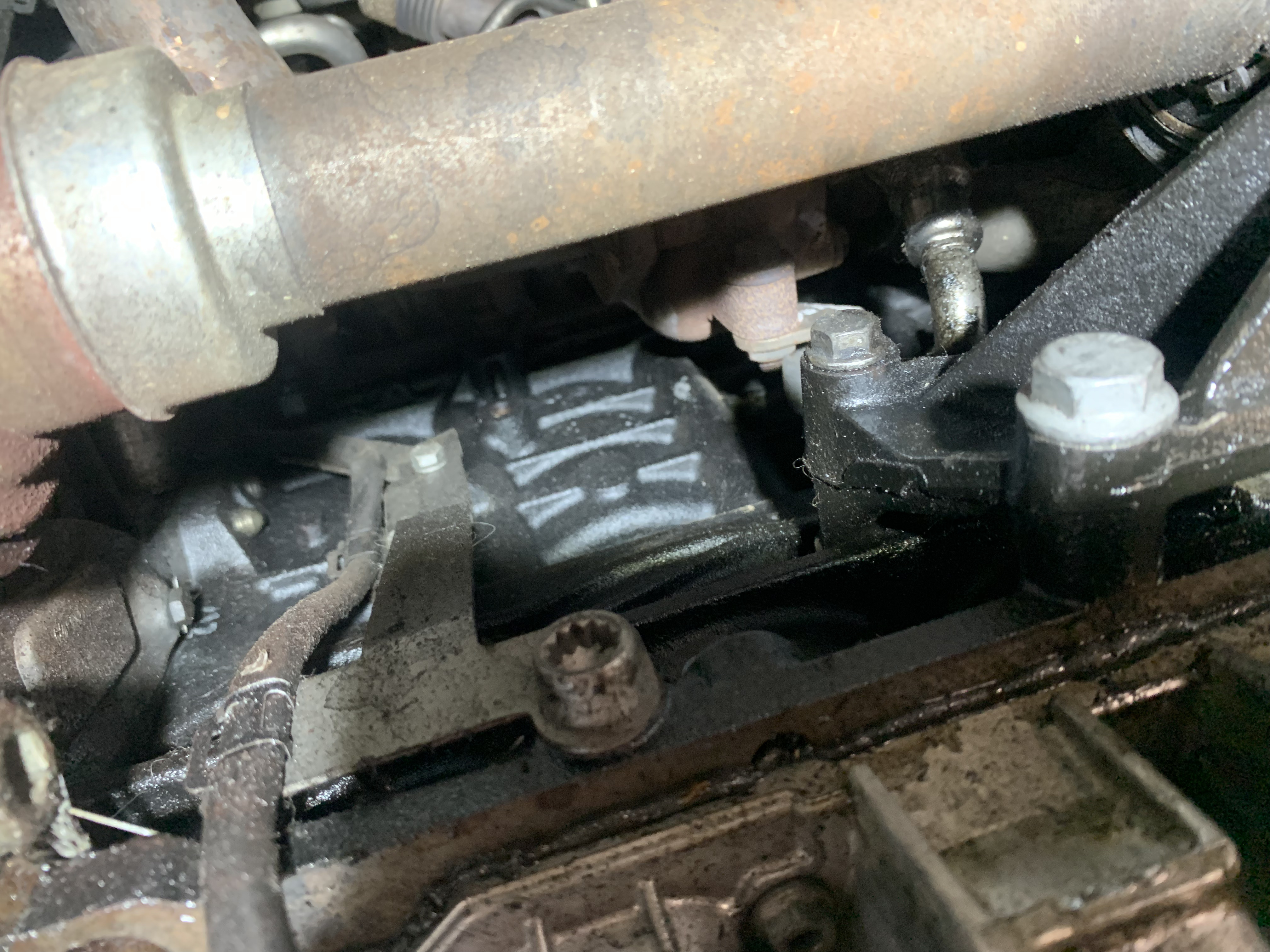

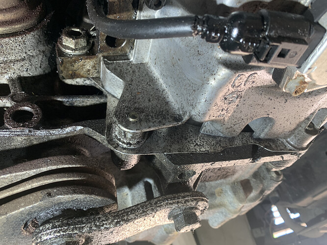

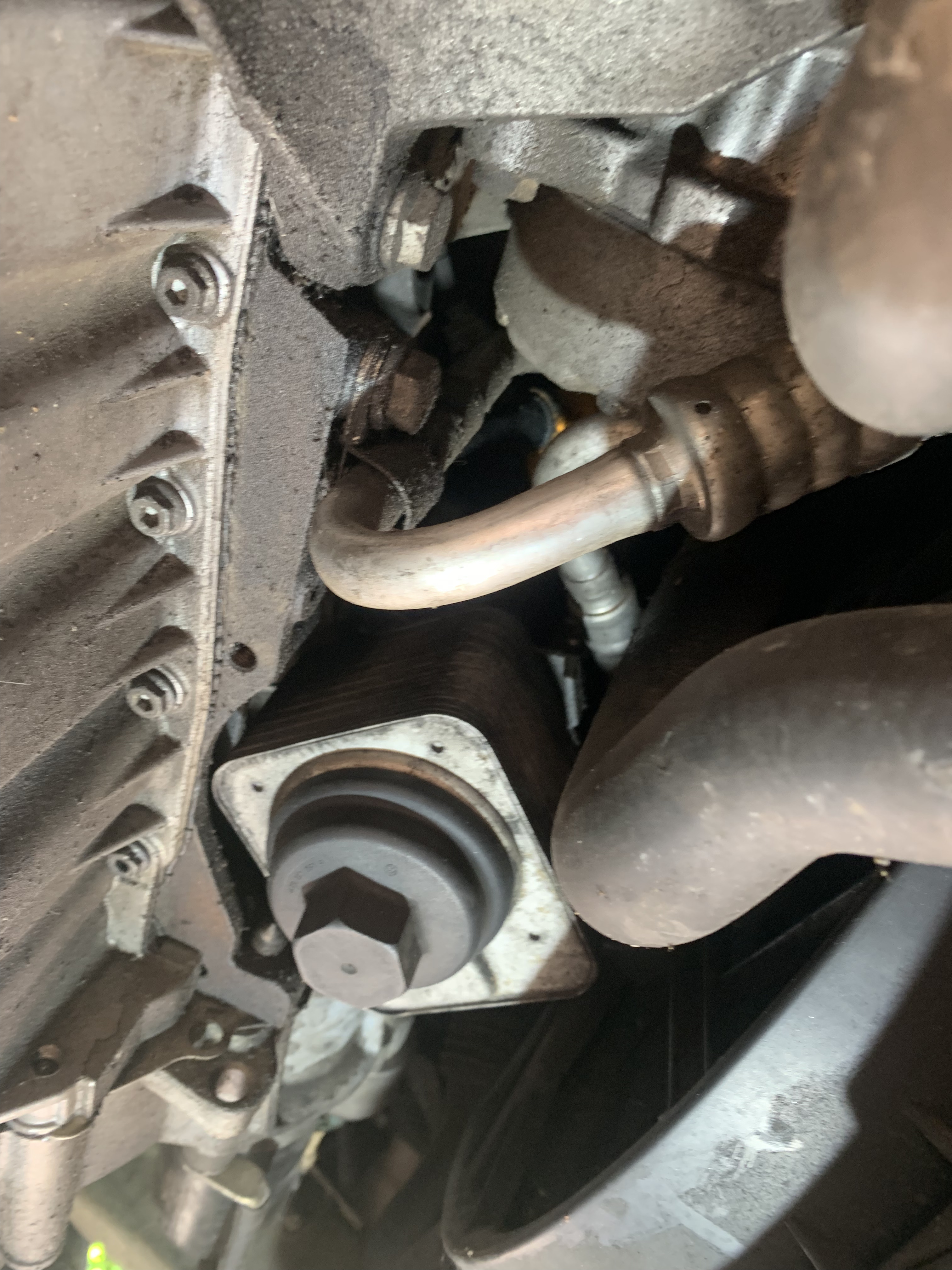

So, hier ist der Unterfahrschutz. Feucht ist nichts, aber der Wagen stand ja auch seit gestern, eher vorgestern. Es folgen dann weitere Bilder, von denen ich aber nicht weiss, welche für euch relevant sind. Daher mal alle.

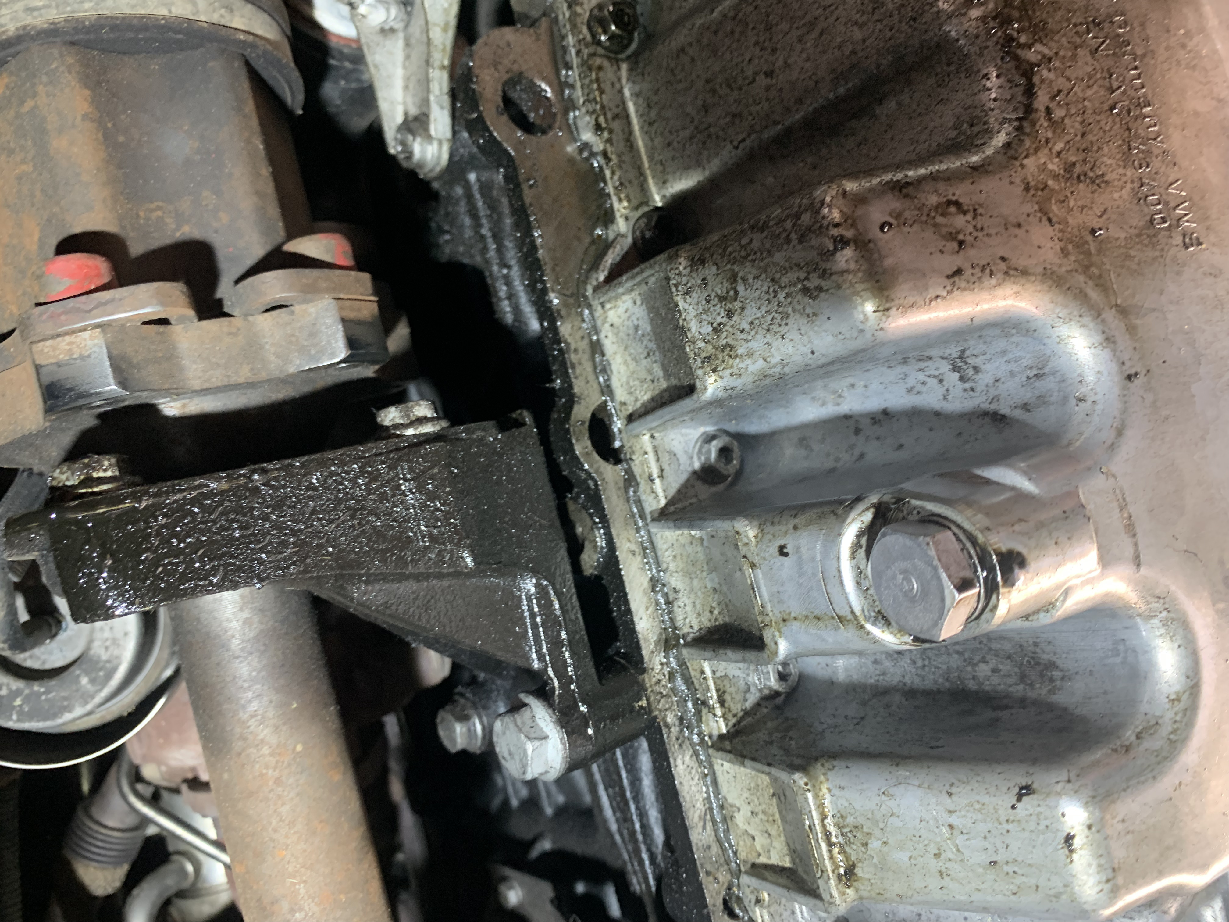

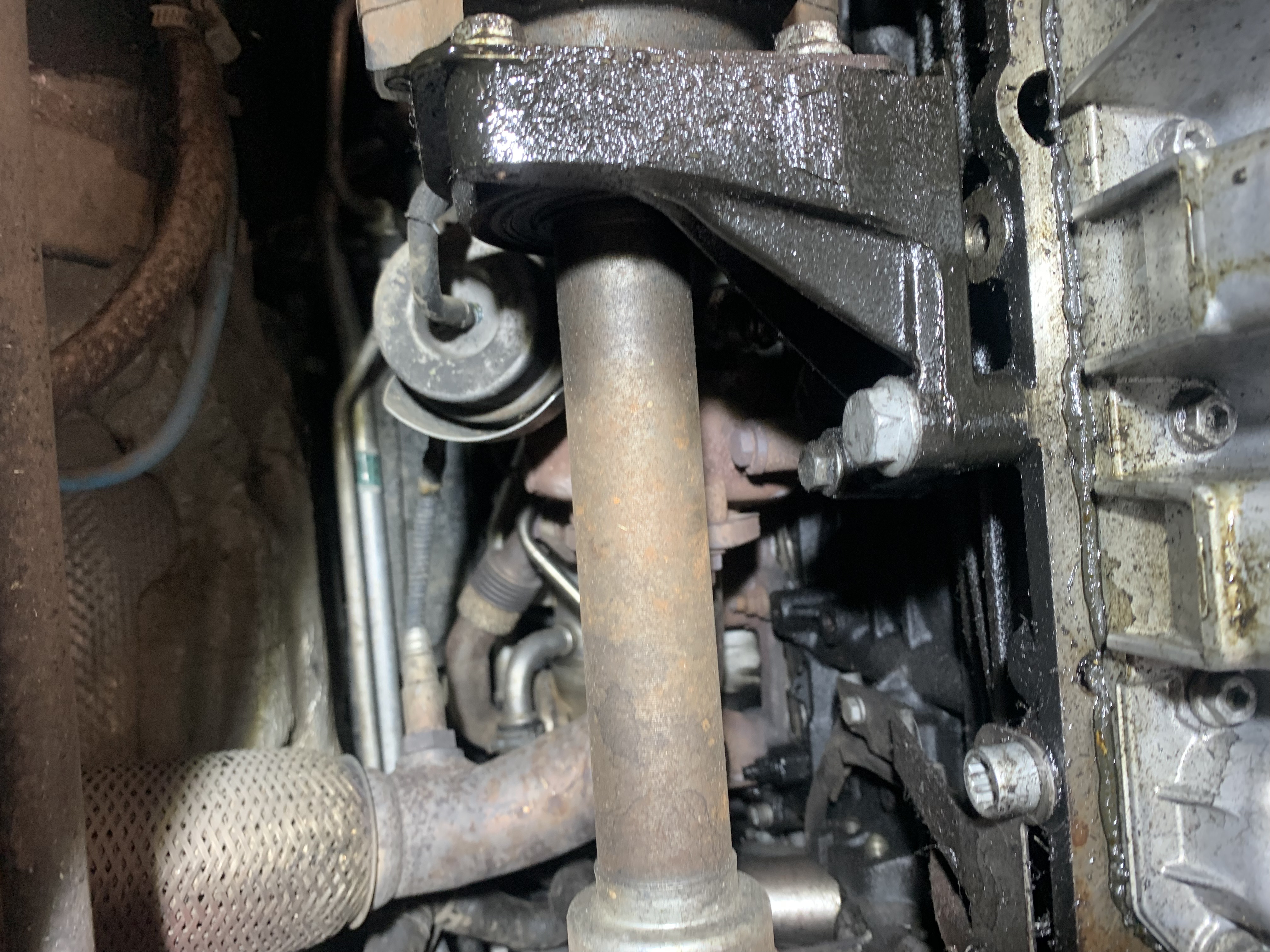

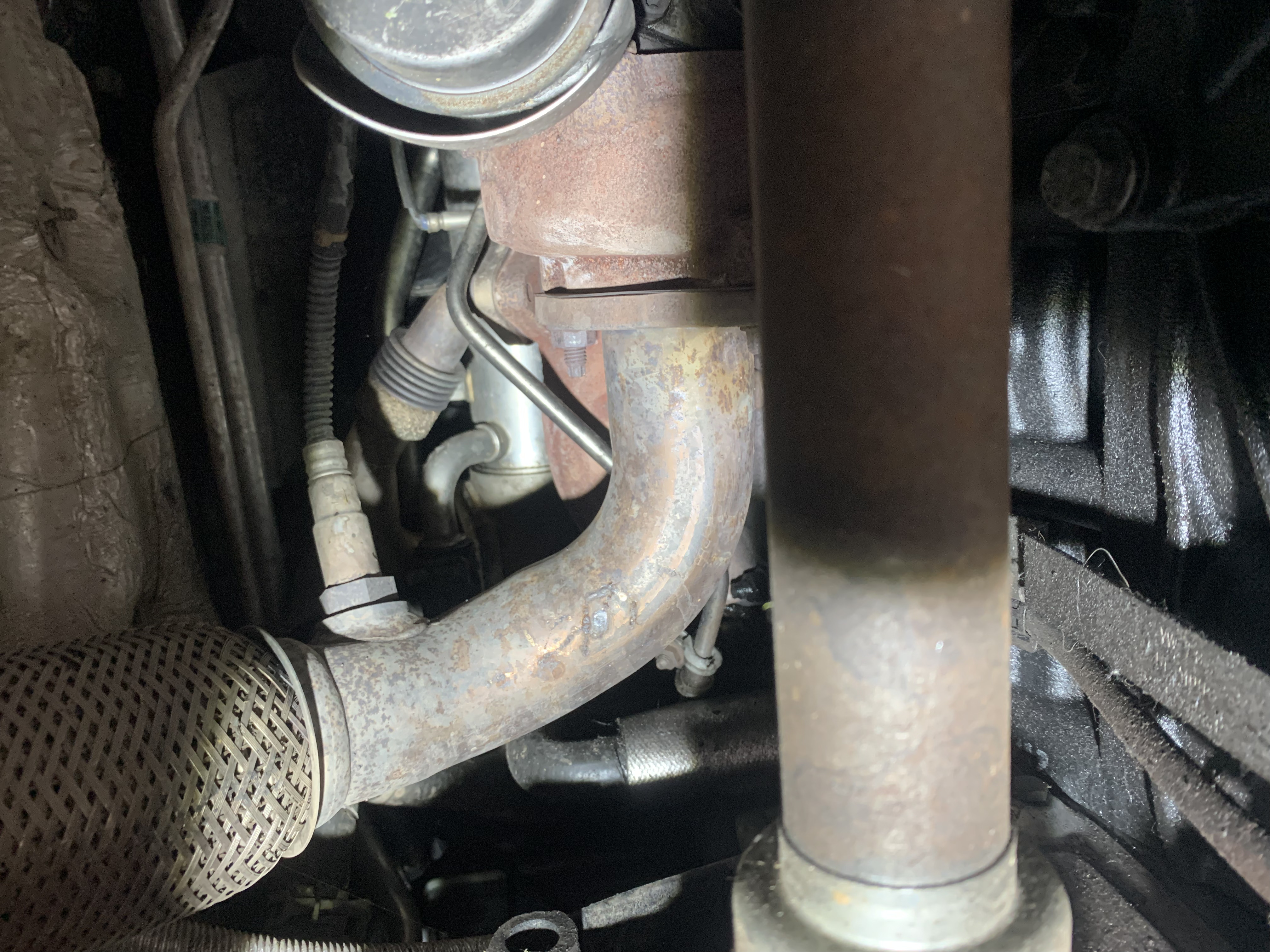

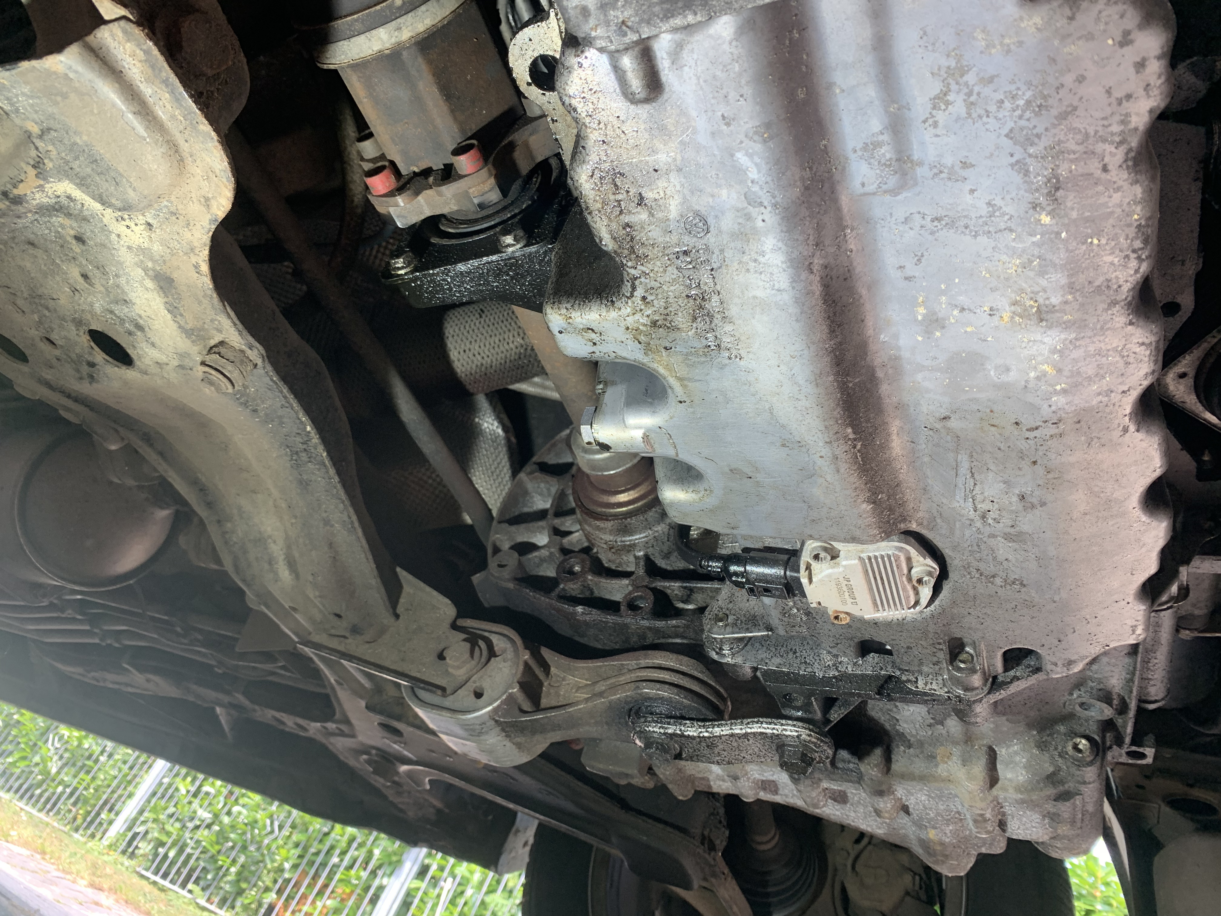

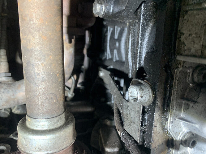

Mein Eindruck ist, dass hauptsächlich Öl im unteren Bereich ist, Teile etwas oberhalb scheinen nicht „bespritzt“ zu sein.
Ich muss dabei erwähnen, dass ich vor einem Jahr zum ersten Mal den Ölwechsel selbst gemacht habe. Inkl. neuer Ölablassschraube. Habe ich die ev. nicht fest genug gemacht? ![]()

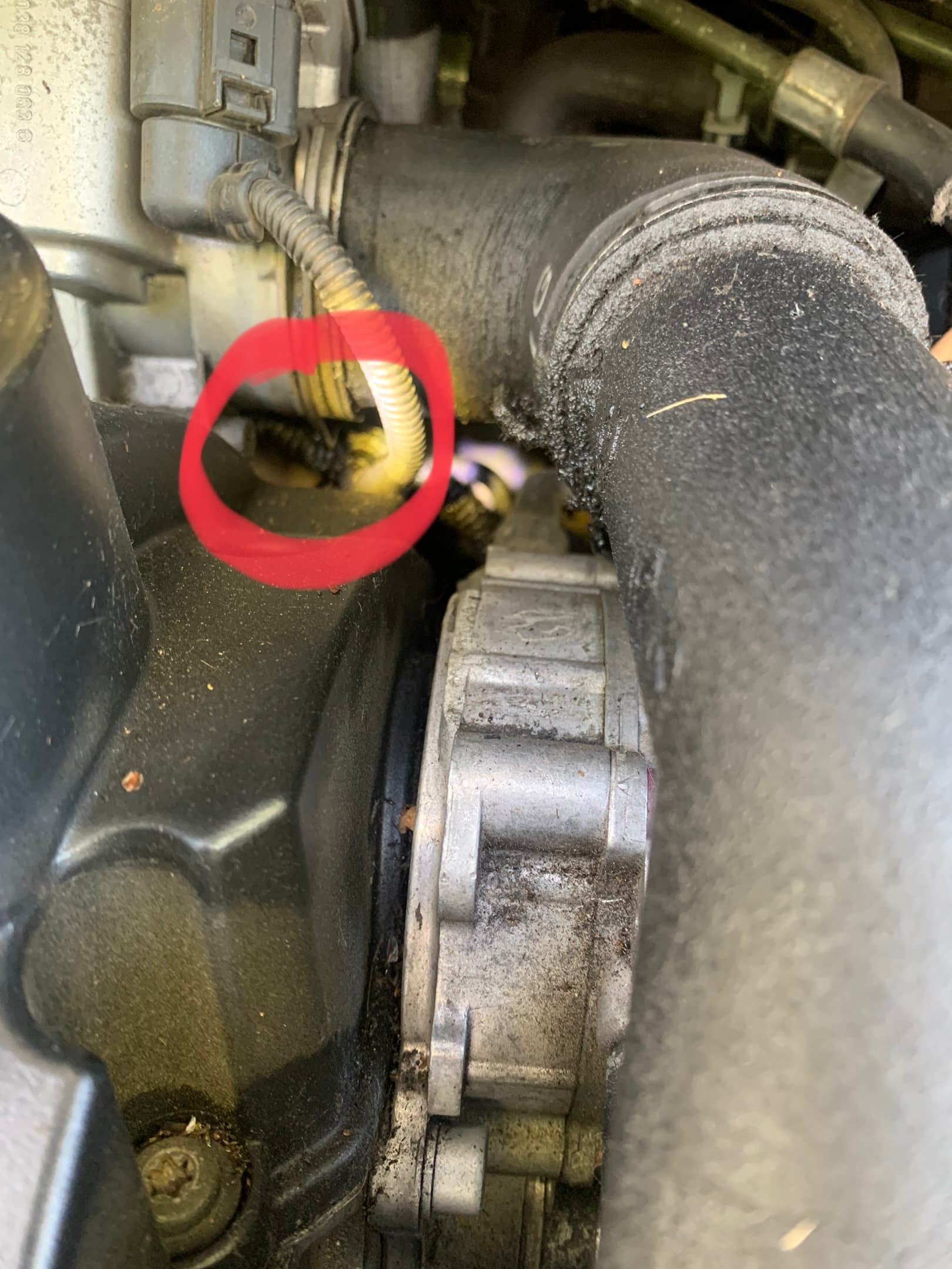

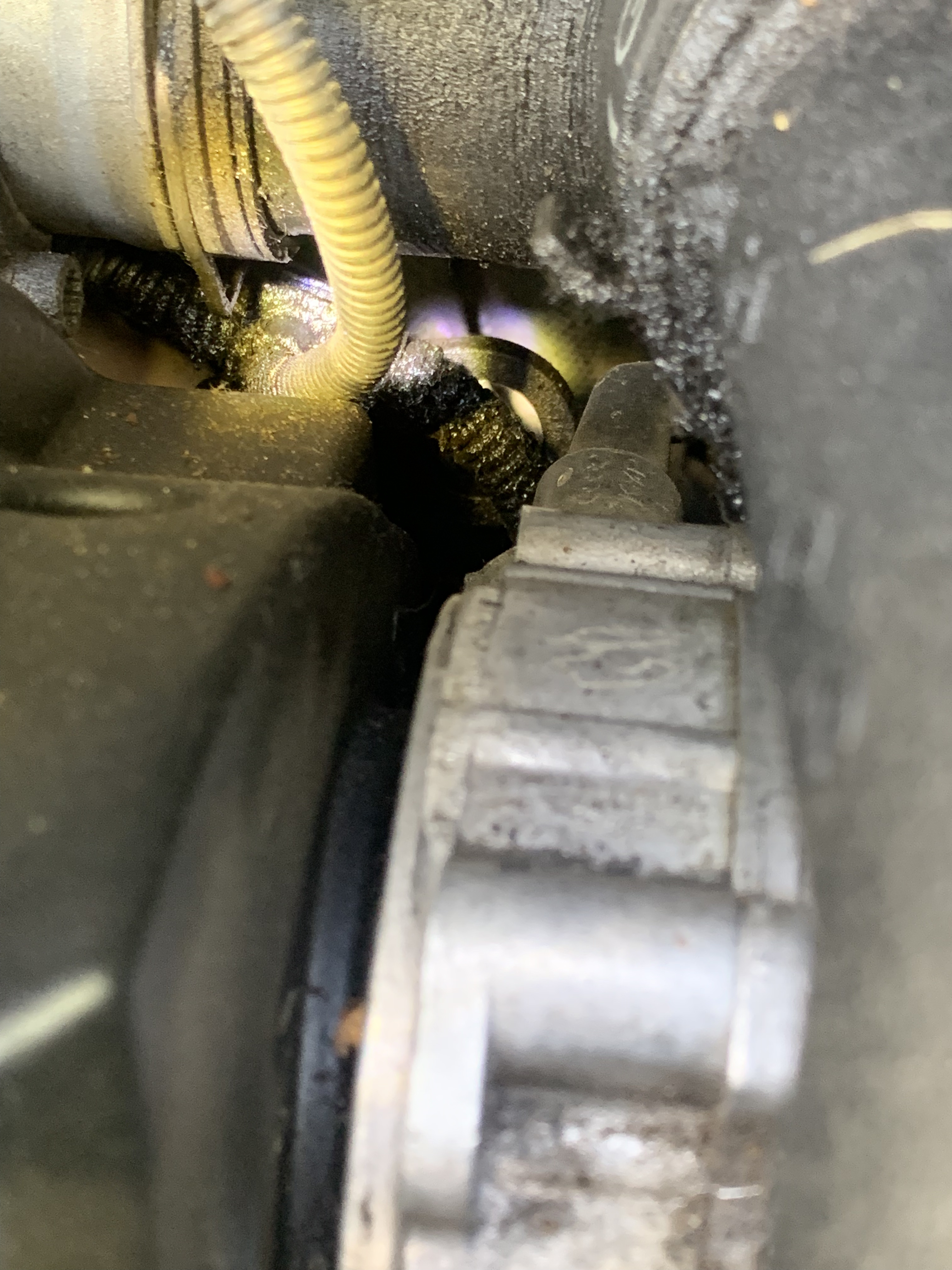

Ich habe dann nochmal geguckt, wo die „höchste Stelle“ mit frischem Öl ist. Das ist ein Schlauch, der von xy kommt. Ihr erkennt das Teil sicher auf den Fotos. 2x von oben, 1x von unten.
wenn ich mir die Bilder anschaue dann frage ich mich was der TÜV-Prüfer eigentlich beanstandet hat.
Es sind wenige Ölspuren sichtbar, das Übliche in diesem Alter. Etwas Bremsenreiniger und einige Putzlappen sind völlig ausreichend.
Hier ist keine Motorwäsche notwendig, aber auch nicht verboten. Und wenn schon dann nur von unten.
Deine „höchste Stelle“ befindet sich am Anschluß der Drosselklappe. Auch das sieht nicht unüblich aus. Reinigen und gut ist.
Hmmm. Er bemängelte wohl den Tropfen an der Ablassschraube. Die man auch nur sehen konnte, weil der Vorbesitzer da ein Loch in den Unterfahrschutz geschnitten hat.
ABER: Es fehlte ja tatsächlich Öl. Zum TÜV-Termin unter Minimum am Messstab.
