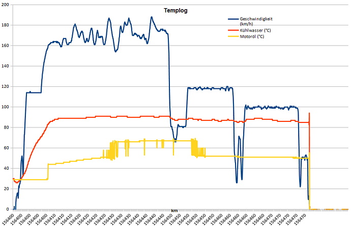

#62 Aber die Temperatur am warmen Motor kannst du doch jetzt schon messen. Nach 20 km Autobahn sollte ein vernünftiges Ergebnis schon vorliegen. Zumindest was die Abweichung zum Messwert ist.
Der Temperatursensor ist ja das Krückending das da in die Ölwanne gezimmert wurde. Das habe ich ja ganz vergessen. Das Ding misst sowieso Mondwerte.

Imho gibt es bei dem Fehlerbild nur zwei mögliche Ansatzpunkte:
Der Öltemperatursensor liefert bei kaltem Motor zwar ähnliche (korrekte) Werte wie der Kühlwassertemperatursensor, bei höheren Temperaturen zeigt er zu viel an.
> Fehlerbehebung: prophylaktisch Sensor tauschen (Hella 70€ + Arbeitszeit)
Hilft das nicht, muss der Fehler imho im Bereich des Ölkühlers zu suchen sein
> Fehlerbehebung: Ölkühler tauschen (70€ + Arbeitszeit)
