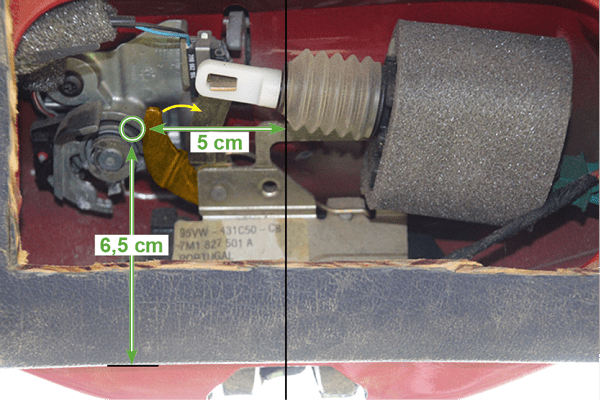

Das Problem: Heckklappe geht nicht mehr auf.
Vermutung nach längerer Foren-Recherche: Kabelbruch.
Evil-Circel: Notentriegelung über Schlüssel ist zwar im Handbuch beschrieben, funktioniert aber nicht. Um ans Schloss zu gelangen muss die Innenverkleidung ab. Innenverkleidung geht nur ab, wenn Heckklappe offen ist. Kabelbruch ist nur zu reparieren, wenn Heckklappe offen ist. Heckklappe ist und bleibt aber zu.
Ich habe dann mal ein etwas größeres „Schaufenster“ in die Heckklappe geschnitten… Und siehe da… der Öffnungshebel lässt sich problemlos betätigen, die Heckklappe ist auf. Rotgelbes Kabel in der Durchführung auf der Beifahrerseite geflickt alles wieder gut. Bleibt nur das Schaufenster, für das ich mir noch eine Verblendung einfallen lassen muss
Für alle mit demselben Problem beim gleichen Modell reicht eigentlich eine ca. 8mm-Bohrung.

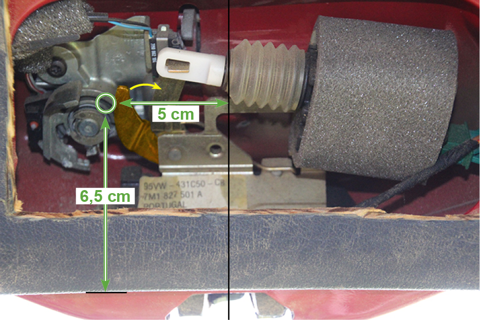

Von innen gesehen (Klappe ist ja zu)
ca. 6,5 cm von der unteren Verkleidungskante nach oben
ca. 5 cm von der Mitte des Schlosses (Mitte der Hecklappe) nach links (Richtung Beifahrerseite)
Hinter der Verkleidung ist einiges an Platz, so dass ein Bohrer mit geringer Eintauchtiefe (Eintauchbegrenzung auf 1-2cm) an dieser Stelle keinen Schaden anrichtet.
Jetzt lässt sich der, hier übertrieben gelb dargestellte, Hebel mit einem Schraubendreher leicht nach rechts (Richtung Fahrerseite) bewegen. Die Heckklappe öffnet sich.
Nach erfolgter Reparatur kann dann das Bohrloch mit einem passenden Karosserie-/Verkleidungsstopfen verschlossen werden.
