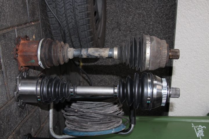

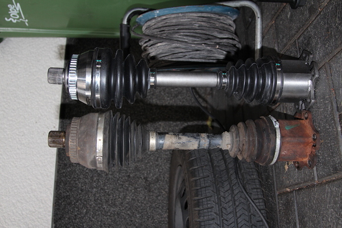

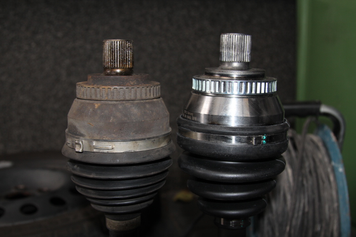

Hallo Freunde,
gestern kamen die neuen Antriebswellen an. Heute beim Einbauen musste ich feststellen, dass die Neuen um 10mm länger sind als die im Auto verbaut ist S. Fotos. Ich hatte vorher anhand der Fahrzeugsidentifikationsnummer bei VW die Teilenummer bekommen, die mit den gelieferten Teilen übereinstimmt.
Meine Frage ist nun, kann ich die neuen Antriebswellen einbauen oder nicht?
LG, Garfild

Ich habe letzte Woche eine Meyle eingebaut, hatte die Nummer 100 498 0143 und passte einwandfrei. Meiner ist ein AUY mit Schaltgetriebe. Laut Beschreibungen hat die 0143 507mm, und die 0144 486mm. Die Wellen lassen sich aber etwas zusammen schieben und auch längen in ausgebautem Zustand, von daher denke ich, dass ein Messen der entspannten Welle nur wenig aussagekräftig ist.
Danke für die gute Antworten. Ich habe die Teile verbaut und die Probefahrt verlief Komplkationsfrei. Nur mein Problem mit dem Wibrieren[ Vibrieren beim langsamen Bergauffahren. ](/content/vibrieren-beim-langsamen-bergauffahren-437532)unter Last bei niedrigem Tempo ist wie vor da. Schafe.
