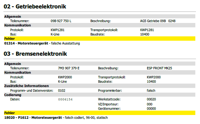

Motorsteuergerätetausch: Getriebe und Bremsen melden falsche Codierung
Der Tausch den Motorsteuergerätes hat den gewünschten Erfolg gehabt: Motor läuft
Jetzt scheint es aber so zu sein, dass das Spenderfahrzeug eine Handschalte war und meiner ein Automatik ist. Weiterhin beschwert sich die Bremsenelektronik darüber dass das Motorsteuergerät falsch Codiert ist.
Kriege ich das mit VAGCOM311 selber hin, oder kann das nur der Codierer und das Steuergerät muss nochmal eingeschickt werden?

Mit VCDS sollte das gehen…
Sollte gehen - siehe hier: Codierung der Steuergeräte beim SGA I und II
Also mit VCDS - ob VAGCOM das kann, weiß ich nicht.
Ich würde das alte MSG noch einmal einbauen, Werte auslesen und dann eben die Werte eintragen. Zum Automatikgetriebe ist aber in dem Beitrag eben keine nähere Erklärung - deshalb altes auslesen und übertragen.

Keine Ahnung mit der Software. Kurz mal gesucht und das hier gefunden https://www.youtube.com/watch?v=XF4iWR5eCPw Minute 1:44 - altes Gerät auslesen und dann diese Werte ins neue kopieren - also die ganze Kodierung - ist vielleicht der einfachste Ansatz.
War jetzt doch ganz einfach:
  • altes Steuergerät dran
  • Codierung auslegesen (in meinem Fall stand da einfach nur 00001 drin)
  • neues Steuergerät rein (Codierung stand auf 00002)
  • neuem Steuergerät die Codierung 00001 gegeben und gespeichert
  • fertig.
Jetzt sind alle Fehler weg :slight_smile:
Verwendet habe ich CarPort-Pro (ja, ich habe für das Update nochmal 90€ bezahlt, aber brauchen tut man das eh immer wieder).
