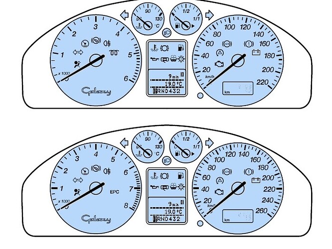

Ich schaue noch mal. Allerdings bin ich mir ziemlich sicher, dass nur der Glühwendel als MKL fungiert.
Schau doch mal in Deinem Handbuch nach!
Da steht meiner Meinung nach auch bei der Beschreibung des Cockpits keine MKL drin!
In der Ford-BDA sind zwei Bilder vom KI, so wie es aussieht einmal für Benzin und einmal für Diesel. Das Motorsymbol gibt es bei beiden für abgasrelevante Fehler, als Motorkontrollleuchte einmal „EPC“ und beim Diesel die Glühwendel.
Mit MKL ist aber eindeutig das gelbe Motorsymbol im Tacho links unten gemeint.
EPC ist üblicherweise die Kontrolleuchte fürs elektronische Gaspedal. (Was jetzt doppelt komisch ist, weil der Diesel definitiv auch eins hat).
