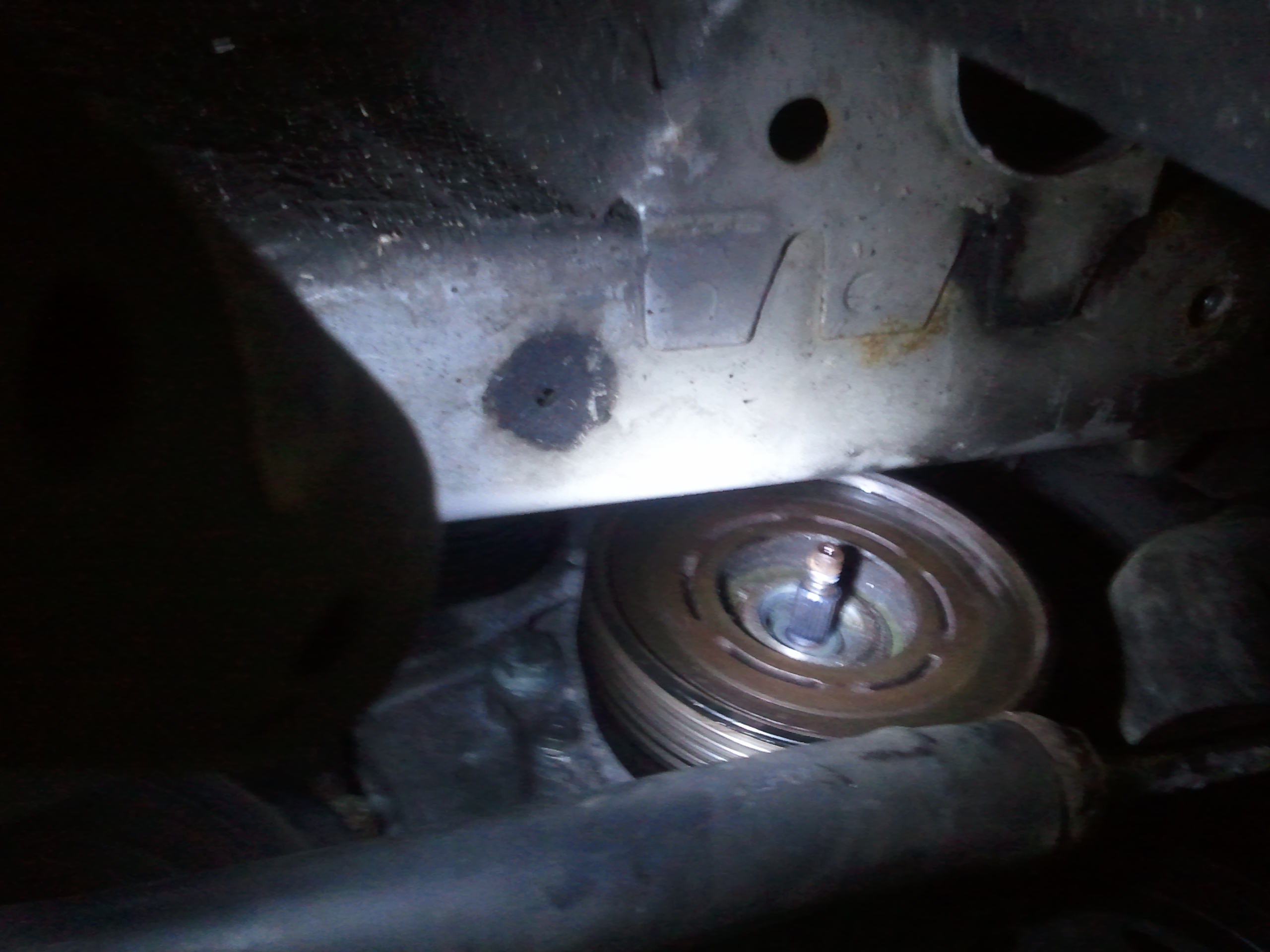

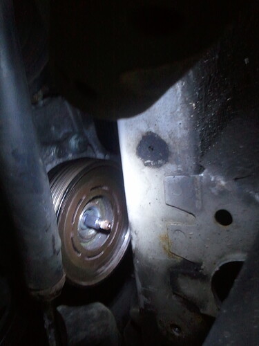

Ich habe es dann nun heute selber gemacht. War einfacher als angenommen. Das Lager hatte nicht, wie zuerst angenommen, die Klappergeräusche erzeugt, sondern der lockere Reibbelag, der nicht mehr mit der Mitnehmerscheibe vernietet war und daher klapperte, wenn die Magnetkupplung nicht angezogen war.
Zeitlicher Aufwand ca. eine Stunde, inkl. Aufräumen, Biertrinken usw.
- Ersatzteil besorgen, z.B. in der Bucht (gibt’s nicht beim Freundlichen)
- Untere Motorabdeckung abnehmen
- Mutter auf der Welle des Kompressors mit Rostlöser einsprühen
- Rippenriemen abnehmen (Spanner entlasten, Riemen runter)
- Die Mitnehmerscheibe irgendwie blockieren, damit sie sich beim Schrauben nicht mitdreht. Ich habe sie mit einem gewinkeltem Inbus-Schlüssel blockiert, der auf der anderen Seite gegen was Massives drückte
- wenn der Rostlöser seinen Job getan hat, geht die Mutter (Original SW 14) leicht runter.
- Mitnehmerscheibe läßt sich nun leicht von der (verzahnten) Welle abnehmen. In meinem Fall musste ich den Reibbelag zusätzlich zur Mitnehmerscheibe abnehmen, weil er sich von der Scheibe gelöst hatte, was ja die Geräusche verursachte
- Neuteil auf die Welle aufsetzen, dabei beachten, dass die Verzahnung einen breiten Zahn hat (sog. Pause in der Verzahnung), d.h. die Platte passt nur in einer Position auf die Welle
- neue Mutter drauf und festziehen
- Rippenriemen wieder drauf
- kurzer Testlauf
- Motorabdeckung wieder anbauen

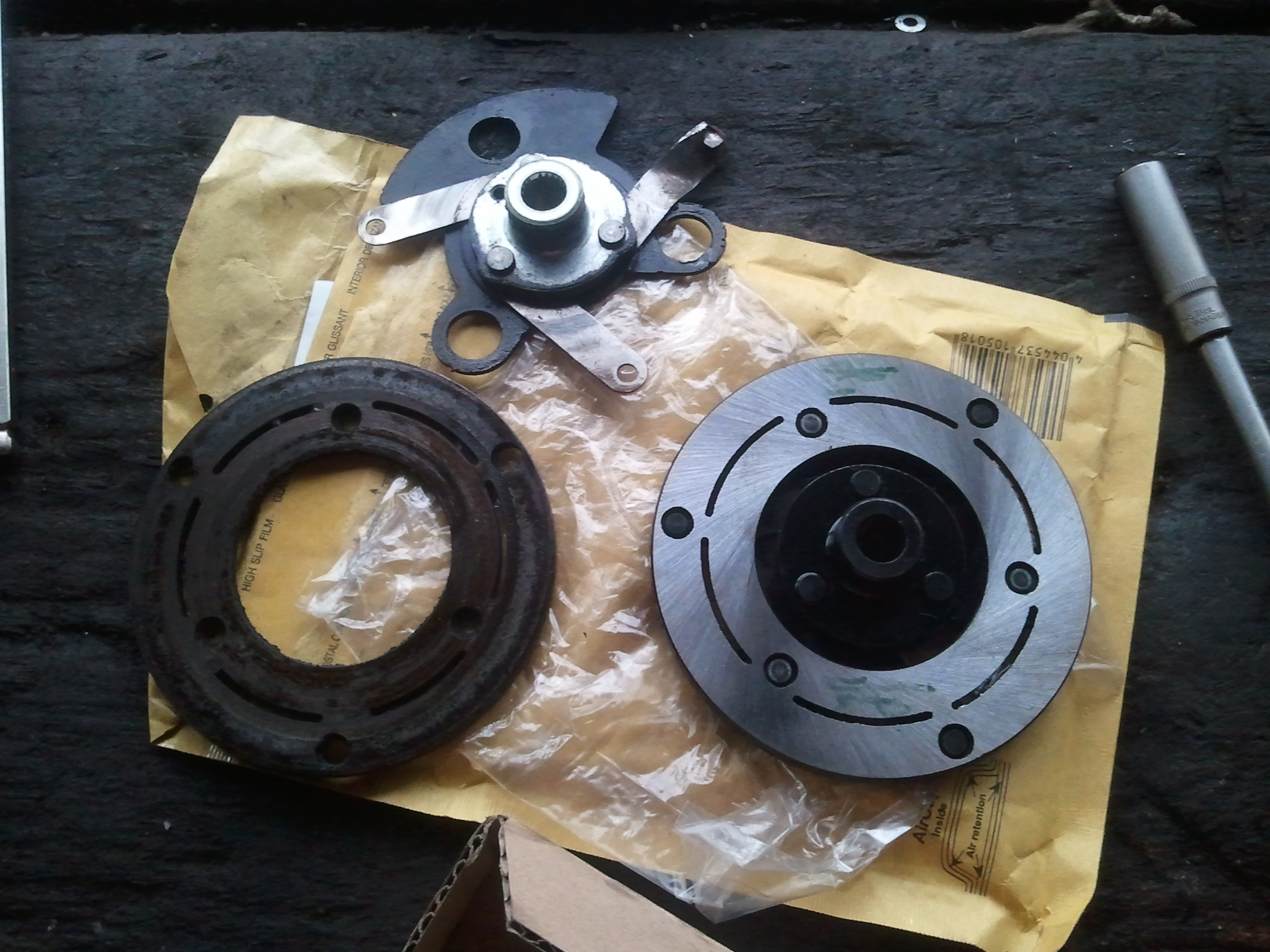

Reibbelag, sichtbar bei demontierter Mitnehmerscheibe
defektes Altteil (zwei Teile links) und Neuteil (rechts)
