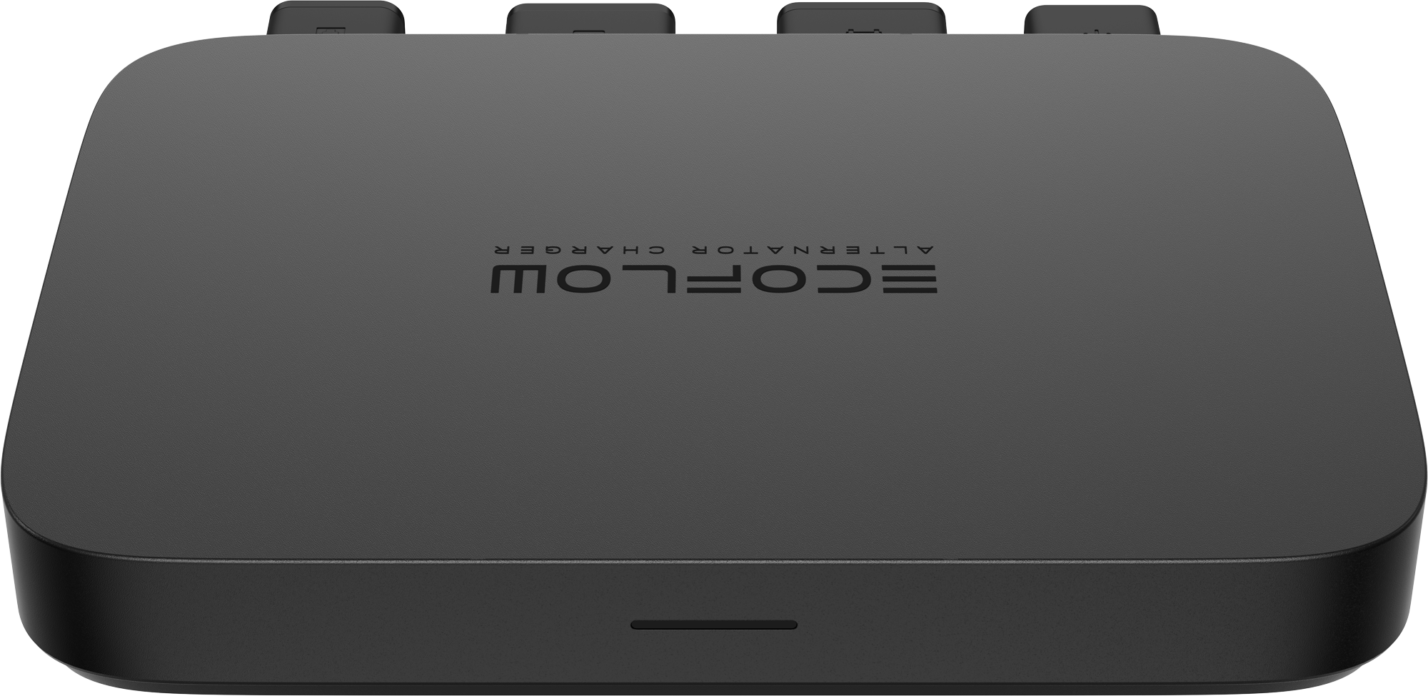

Massepunkt für EcoFlow-800W-Batterieladegerät [Alternator Charger]
Es würde mich freuen, wenn Ihr bei der Sache bleibt, @Sharan als Zweitwagen und @uwe .
Der praktische Anfang war mit dem Kauf des EcoFlow-800W-Batterieladegerätes [Alternator Charger] gemacht.
Nun geht es mir zunächst darum, vorsorglich in Erfahrung zu bringen, was zu beachten ist, um die Angelegenheit gut umzusetzen.

Auf die Frage, was ich davon halte. Na ja, wenn man es mit dem vergleicht was es ist - nämlich ein Solarspeicher - finde ich das Ding recht teuer. Und die Beschreibung auch etwas werblich übertrieben.
Mein BRT mit großer Lichtmaschine hat tagsüber eine Last im normalen Fahrbetrieb von 35-45%. Also 2 KW in 2,5 Std halte ich komplett für an der Realität vorbei. Und eine andere Messgröße als die Bordspannung hat die Ladeelektronik ja auch nicht, um zu entscheiden, was überflüssig ist und was nicht. Wenn das Ding also läd, ist die LIMA zwangsläufig am Limit. Und die Energie, die die LIMA abliefert, hast Du vorher als Sprit verbrannt. Insofern ist die Energie energetisch schon mal von Hause aus nicht überflüssig.
Also ökologisch sinnvoller und vermutlich auch billiger ist, das Ding mit einem Solarpanel zu laden. Ist aber sicherlich auch eine Frage, wann und wo Du den Strom verbrauchen willst. Wenn Du über einen Wohnwagen oder sowas nachdenkst, dann pack Dir ein Solarpanel aufs Dach und nimm eine ähnliche Batterie als Pufferspeicher.
Und wenn die Batterie leer ist, dann fährst Du erst mal 3-4h im Kreis, bis die Batterie wieder voll ist?

Die Delta-2- bzw. Delta-3-Serien von EcoFlow sind nach meinem Kenntnisstand nicht nur Solarspeicher, sondern Powerstations, die auf verschiedene Arten geladen werden können:
z. B. mit jeweiligem Zubehör
per Landstrom,
per Notstromaggregat,
per Fahrzeugnetz (langsamer per Zigarettenanzünderbuchse, schneller per EcoFlow-800W-Batterieladegerät [Alternator Charger])
per Solarpanel …
Mit „überflüssig“ ist wohl die Energie (bzw. der Ladestrom) gemeint, die von der Lichtmaschine über das hinaus, was vom Fahrzeug selbst jeweils nicht benötigt wird, bereitgestellt werden kann.
Wer eine solche ca. 2kWh-LiFePO4-Powerstation
möglichst schnell beim Fahren laden möchte (z. B. in Verbindung mit Roadtrips),
möglichst autark sein möchte,
abends, nachts und morgens größeren Strombedarf hat (bzw. größere Stromreserven haben möchte),
sich dabei für EcoFlow-Powerstations interessiert
sowie
möglich wetterunabhängig sein möchte (und das Fahrzeugdach von einer Dachbox abgeschattet ist)
begegnet dann wohl ganz natürlich dem EcoFlow-800W-Batterieladegerät [Alternator Charger].

Vielen Dank für Eure Nachrichten.
140A x 0,45 = 63A
140A minus 63A = 77A
Wie kommst Du (@Bembi ) vor diesem Hintergrund auf
Wenn den 800W (nur) 65A Ladestrom zugeschrieben werden und eine 140A-Lichtmaschine bei 45% „Last im normalen Fahrbetrieb“ jedoch weitere 77A (also mehr als 65A) Ladestrom liefern kann, dann scheint das Laden mit 800W per EcoFlow-800W-Batterieladegerät [Alternator Charger] in solchen Konstellationen möglich zu sein - richtig?.
Und mit 800W x 2,5h ergeben sich wohl zwanglos 2000Wh = 2 kWh, die unter den genannten technischen Rahmenbedingungen in ca. 2,5 Stunden vom Fahrzeug zusätzlich in einen solchen Eco-Flow-Strang geladen werden können - richtig?
Spricht vor diesem Hintergründen technisch etwas dagegen,
bei meinem Sharan (aktuell 90A-Lichtmaschine) eine 140A-Lichtmaschine einzubauen und dann bei „Last im normalen Fahrbetrieb“ mit 800W per EcoFlow-800W-Batterieladegerät [Alternator Charger] EcoFlow-Powerstations, z. B. 2kWh in ca. 2,5 Stunden, laden zu können?
Von der Fritz Berger GmbH wurde der/das „EcoFlow Alternator Charger Batterieladegerät für das Laden während der Fahrt 800 W“ nach meinem Kenntnisstand kürzlich für 109,- Euro angeboten.
Beste Grüße
140A, wenn sie dann tatsächlich bei Dir reinpaßt bzw. eine größere für Deinen Motor findest.
Also rechnerisch sicherlich bei meiner 140A LIMA möglich, zumindest zeitweilig. Hängt aber auch immer am Ladezustand der Batterie und der akut eingeschalteten Verbraucher. Was das in der Praxis bedeutet kannst Du nur ausprobieren. VW baut da ja keine 140A Lima ein, weil sie nur zu 30-40% genutzt wird, sondern weil das Auto zeitweilig den Bedarf hat.
Bei aller Rechnerei mußt auch immer berücksichtigen, was von der erzeugten Leistung auch tatsächlich in Deiner EcoFlow Batterie ankommt. Wo Ströme fließen, gibt es Verluste. Wo umgewandelt wird ebenso.
