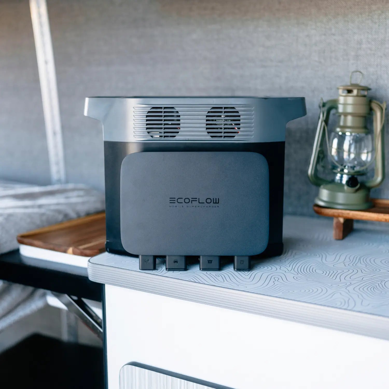

Ich möchte die „Verkettung“
  1. EcoFlow-Powerstation,
  2. EcoFlow-XT150-Verbindungskabel (zwischen EcoFlow-Powerstation und EcoFlow-800W-Batterieladegerät [Alternator Charger]),
  3. EcoFlow-800W-Batterieladegerät [Alternator Charger]
    und
  4. 5m-Eingangskabel für das EcoFlow-800W-Batterieladegerät [Alternator Charger]
    (alle vier zusammen) einfach entnehmen (abklemmen) und einfach in Betrieb (anklemmen) können.
    Dieses An- und Abklemmen soll im Bereich Fahrersitz stattfinden, weswegen sich dort passende Plus- und Minus-Anschlüsse befinden müssen:
    Pluskabel von Starterbatterie und Minuskabel von Massepunkt.
Die beiden sich im Bereich Fahrersitz begegnenden Kabelpaare (EcoFlow-Seite und Fahrzeug-Seite) sollen Ringösen besitzen und davon jeweils ausgehend über zwei Schnellkupplungen verbunden werden können (Plus-„Strang“ und Minus-„Strang“).
Beste Grüße
Mir erschliesst sich der Sinn der ganzen Aktion nicht. Was willst du mit den 800W im Auto anfangen? Zum Laden der Batterie reicht doch ein CTEK-Ladegerät.
Es geht mir um das möglichst schnelle Laden von EcoFlow-LiFePO4-Powerstations (und eventuell auch von EcoFlow-LiFePO4-Zusatzbatterien) mittels EcoFlow-800W-Batterieladegerät [Alternator Charger] während der Fahrt;
nach meinem Kenntnisstand z. B. Laden von ca. 2 kWh in ca. 2,5 Stunden.
Hinzu kommt, dass diese Lademöglichkeit für entsprechende EcoFlow-LiFePO4-Powerstations auch möglichst einfach in anderen Fahrzeugen einsetzbar sein soll (=> Schnellkupplung …).
