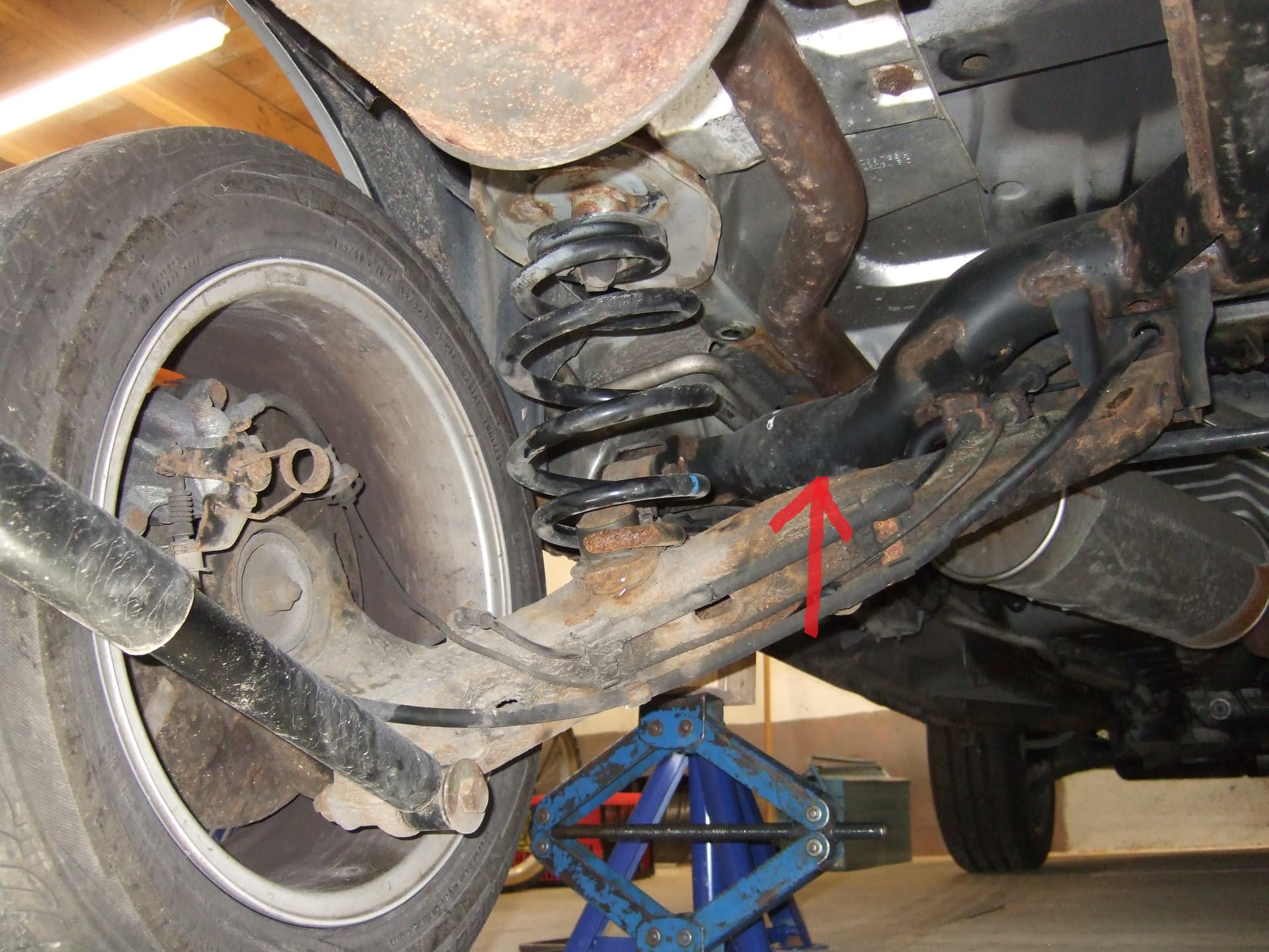

Also ich verstehe nicht ganz die Diskussion. Einfach mal flexibel sein und nachdenken, dann findet man auch einen Weg Unterstellböcke dorthin zu bekommen, wo man sonst den Hydraulikwagenheber ansetzt.
Ich habe den Wagenheber an dem dicken Rohr (keine Ahnung wie das jetzt genau heißt) angesetzt und konnte dann den Wagen auf die Unterstellböcke die genau unter der Wagenheberaufnahme waren ablassen. Hier die ungefähre Stelle:

Das dicke Rohr ist der Hinterachskörper.
Ich persönlich würde schauen, ob ich eine andere Stelle finde, um den Wagenheber anzusetzen.
