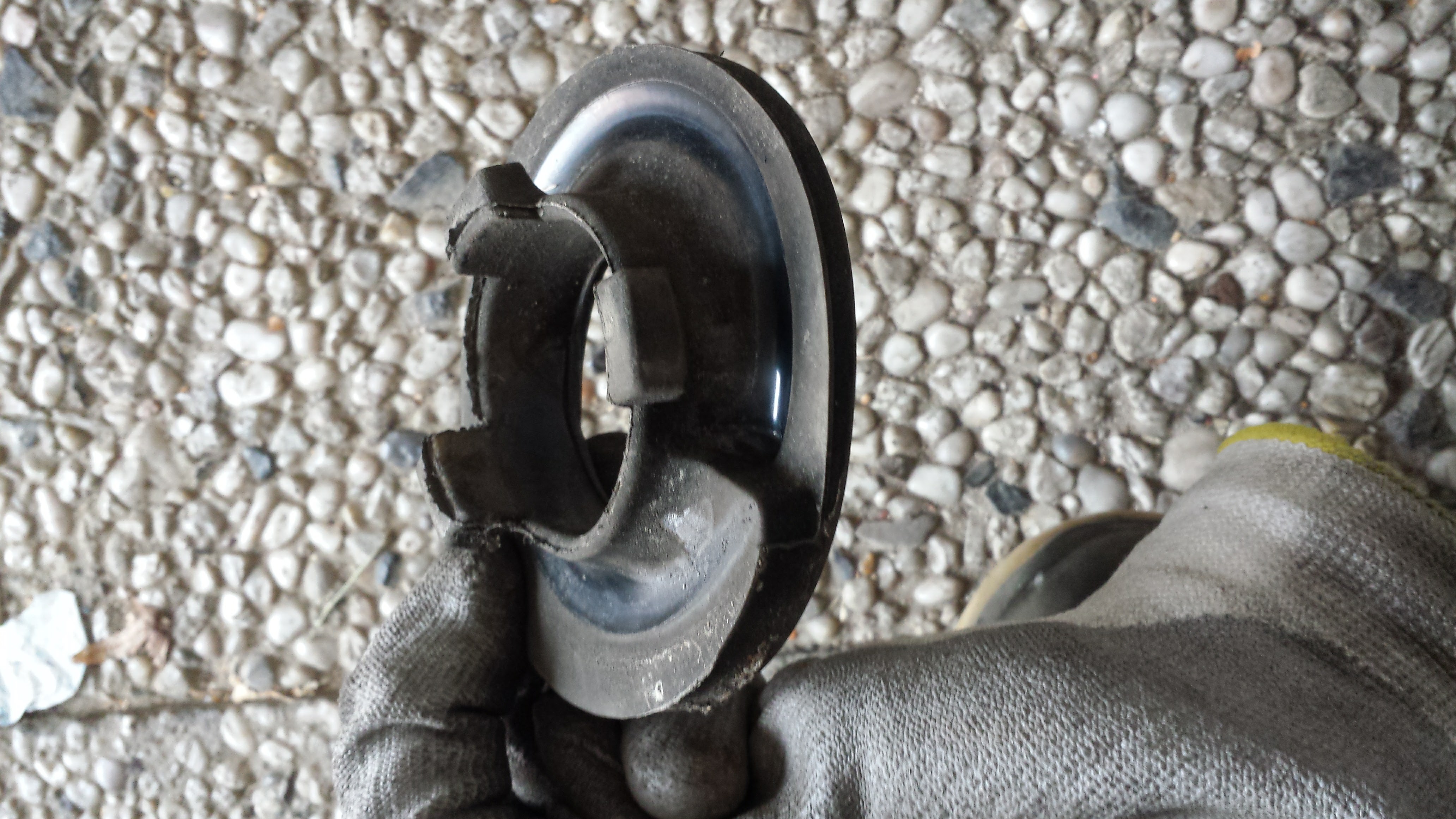

Evt. neue Gummiunterlagen für die Federn ( Oben : 7M0 511 147 bzw 149 Unten: 7M0 511 143 B )

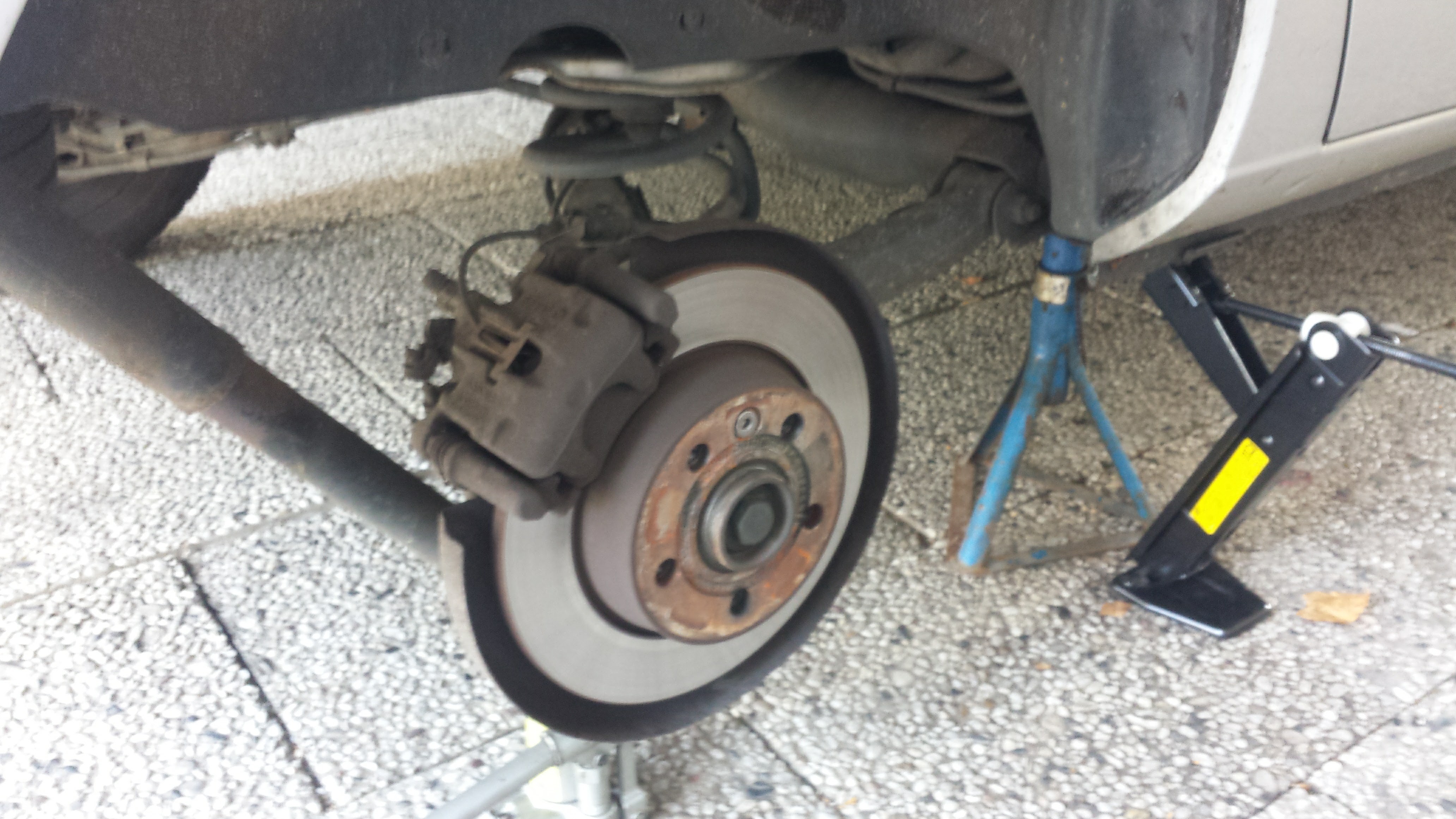

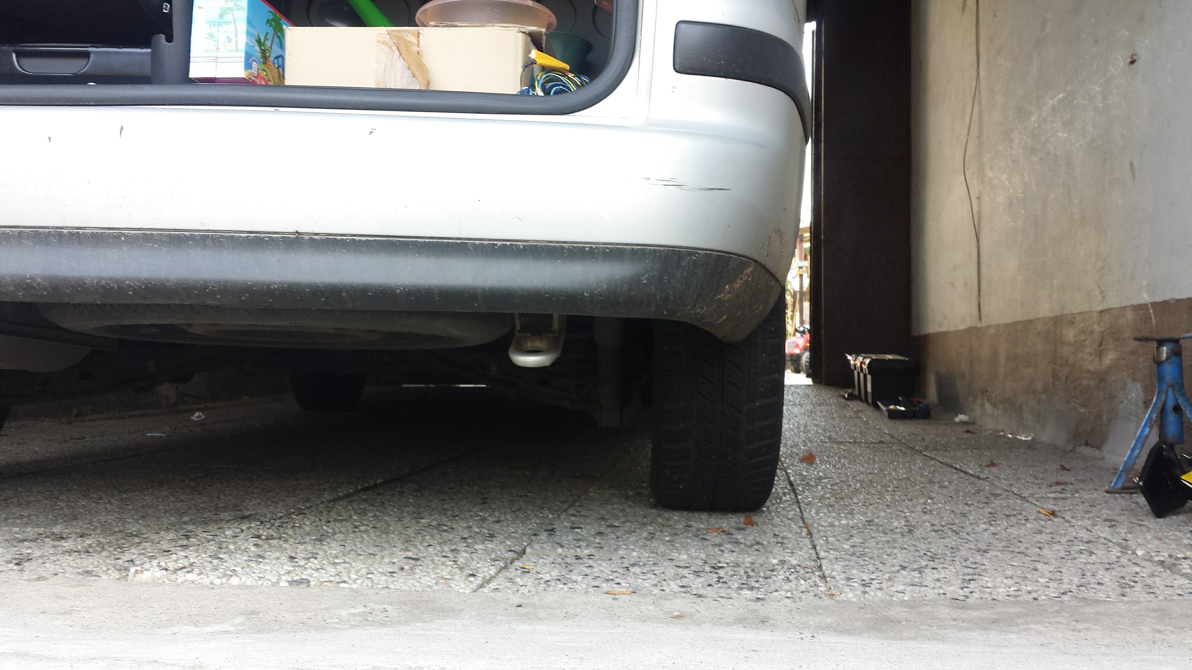

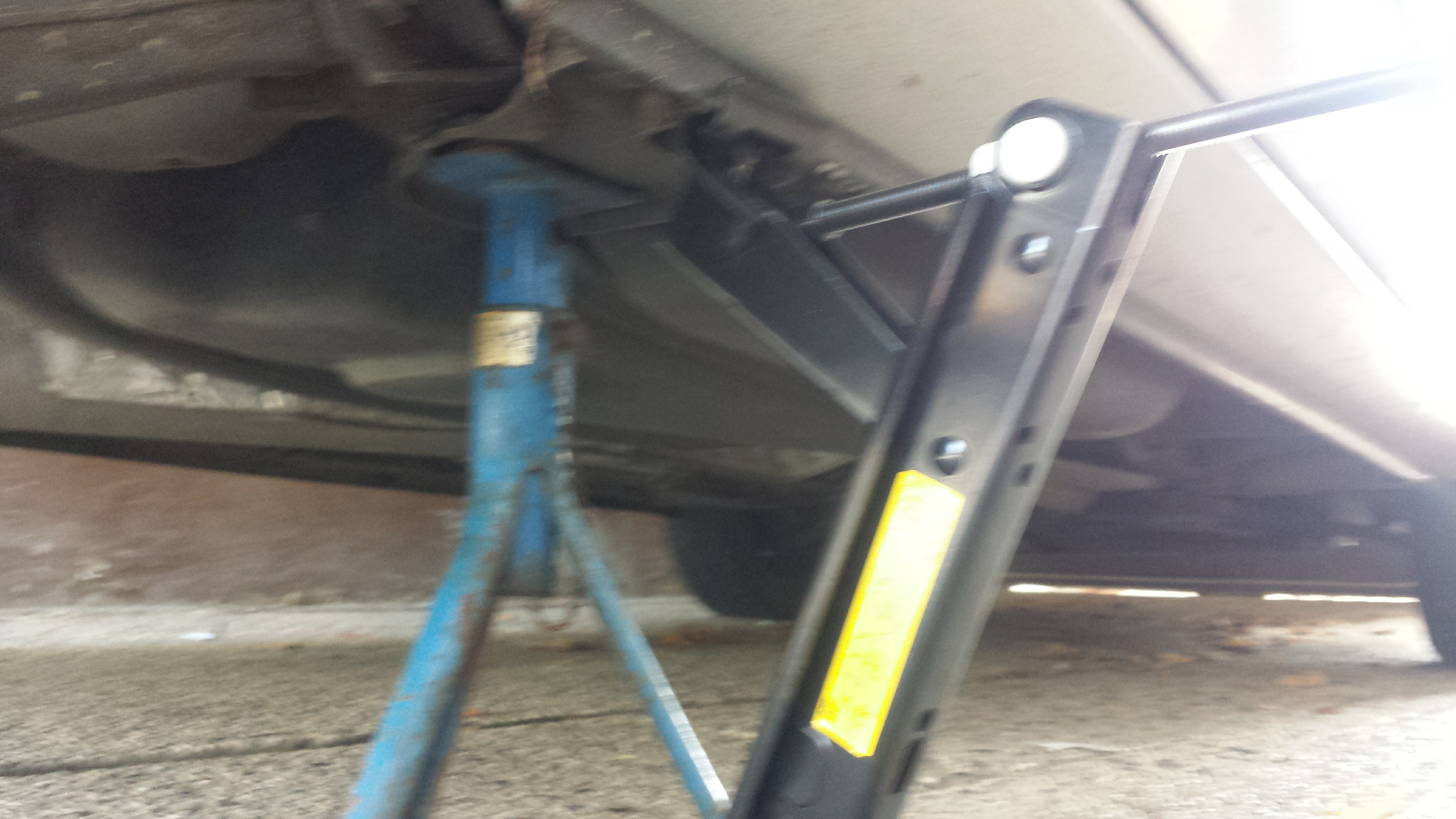

Zuerst den Wagen so abstellen das ihr sowohl seitlich und auch unter dem Fahrzeug arbeiten könnt.

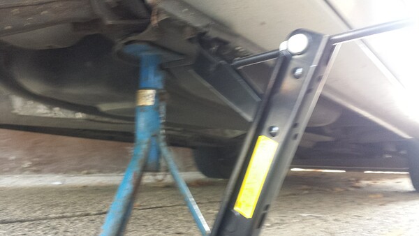

Dann Radschrauben lösen und den SGA aufbocken und sicher unterbauen .

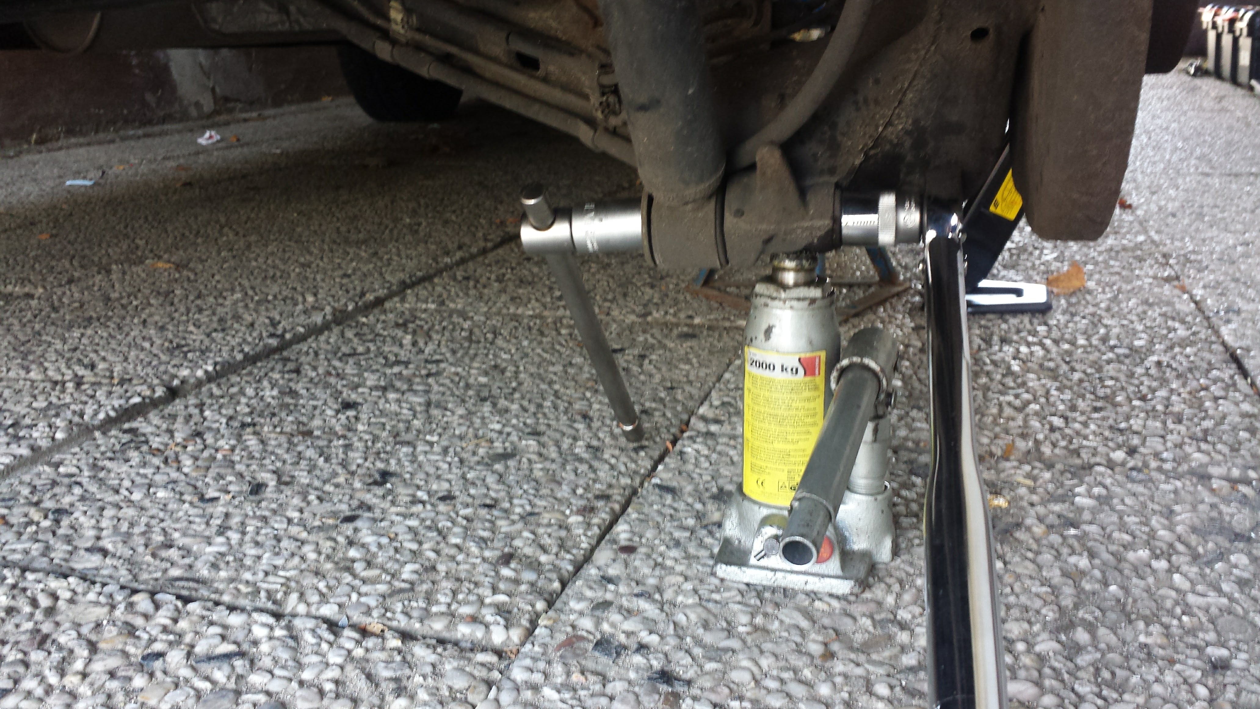

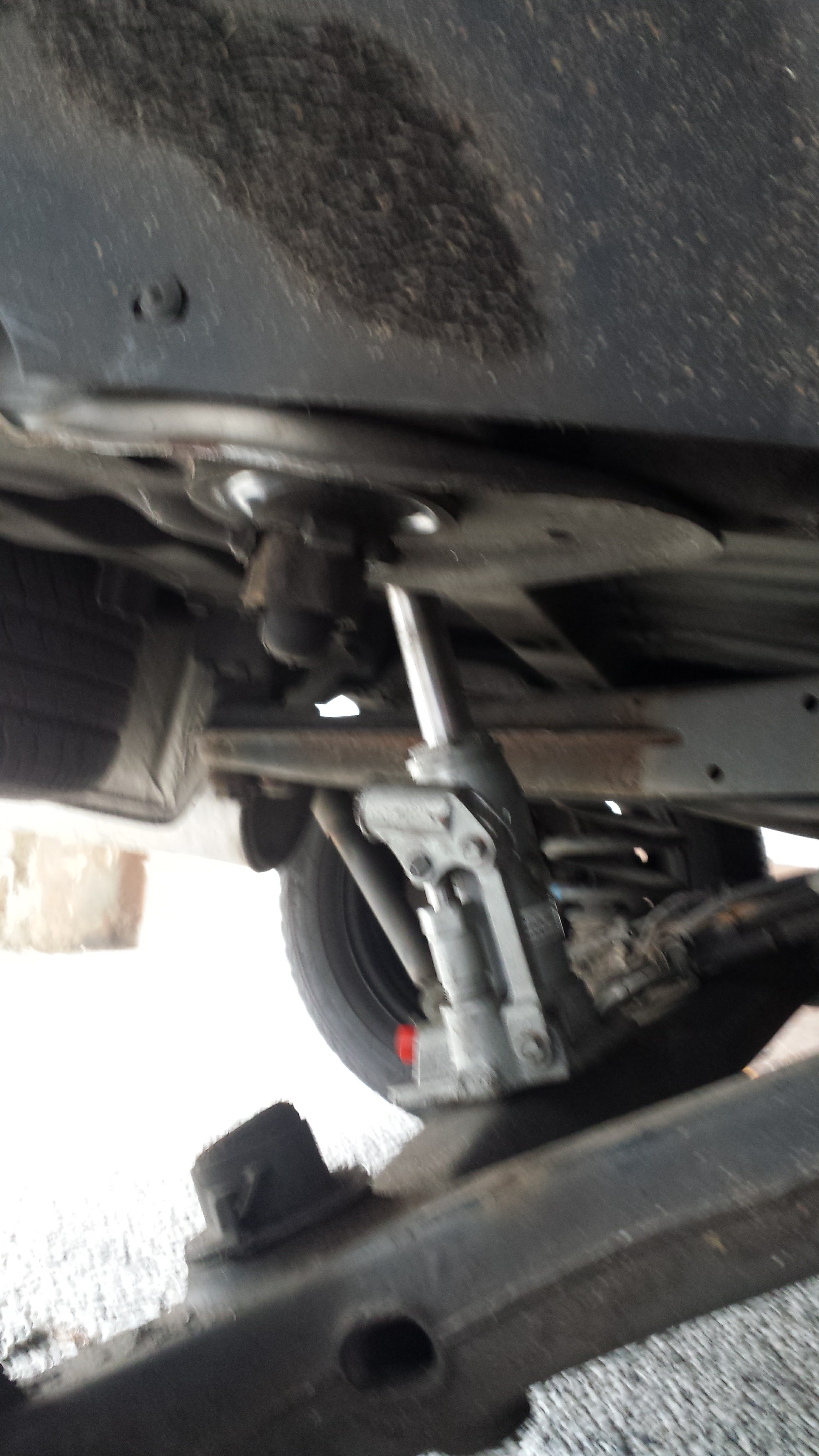

Ich habe den kleinen Hydraulikstempel ( Wagenheber) genutzt um die Achsschwinge abzustützen damit die nicht runterknallt wenn die Schraube vom Dämpfer gelöst wird.

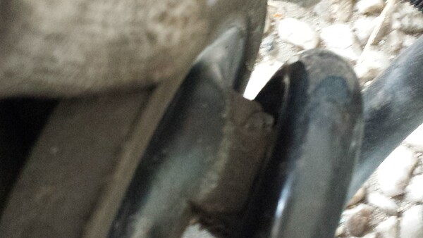

So nun wurde es sehr spaßig. Viele Beiträge habe ich gelesen . Fast alle schreiben es geht wenn man die Schwinge runterdrückt. Bei mir Fehlanzeige. Der freund meiner Tochter ist 180 groß und wiegt ca 80 KG .Selbst mit seiner Hilfe bekam ich die Feder nicht raus.

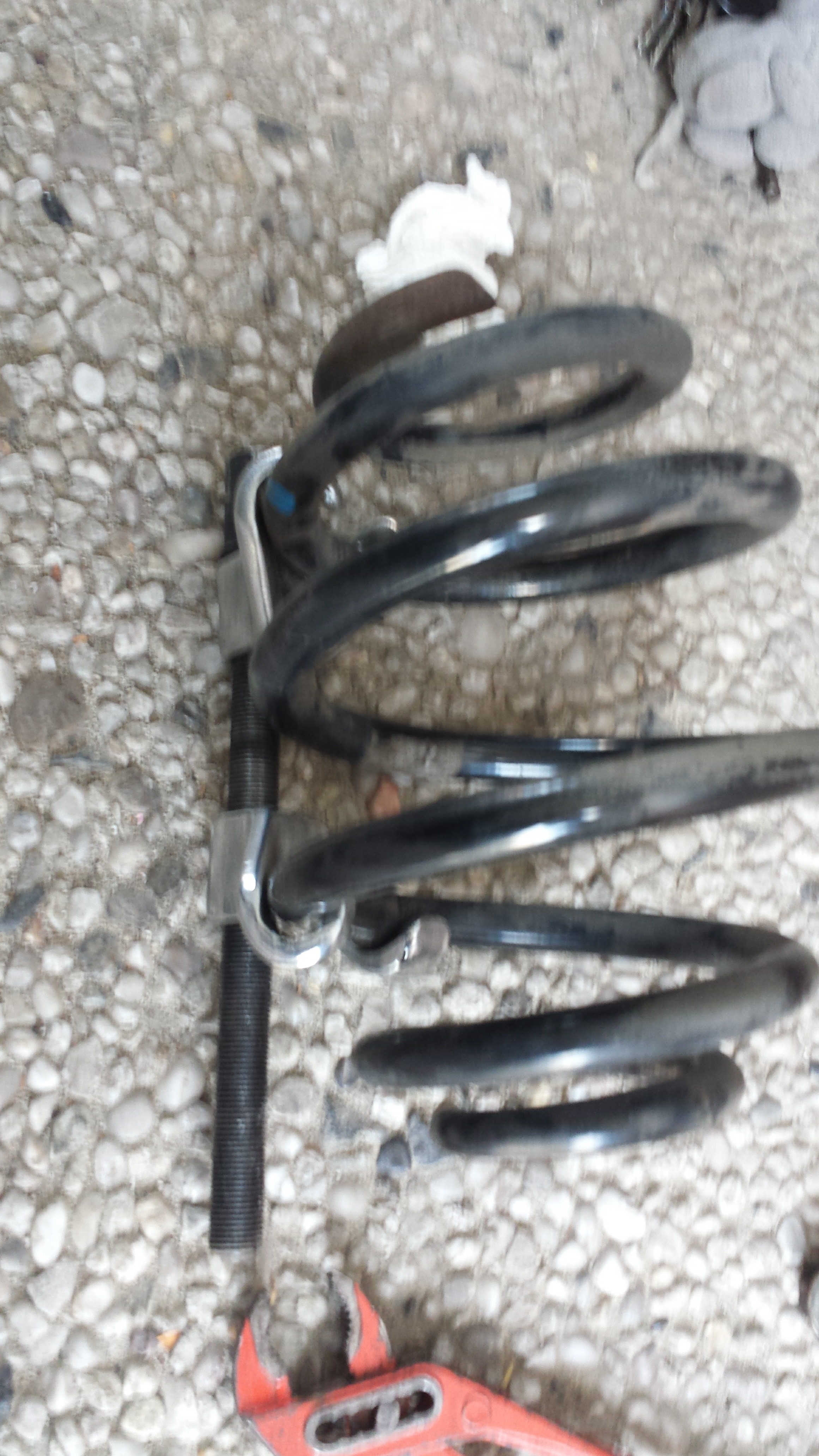

Ich habe dann die Feder gespannt und für die Schwinge den kleinen Hydraulikstempel genommen um diese langsam aber stetig runterzudrücken.
Somit konnte ich die defekte Feder entnehmen.

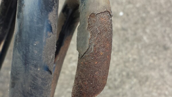

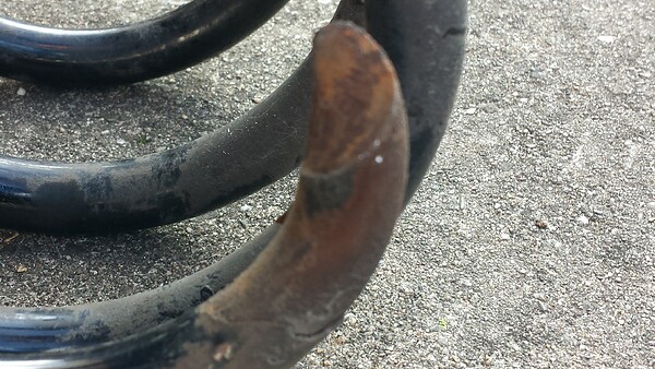

Hier den Defekt zu sehen . Es fehlt fasst eine Windung .

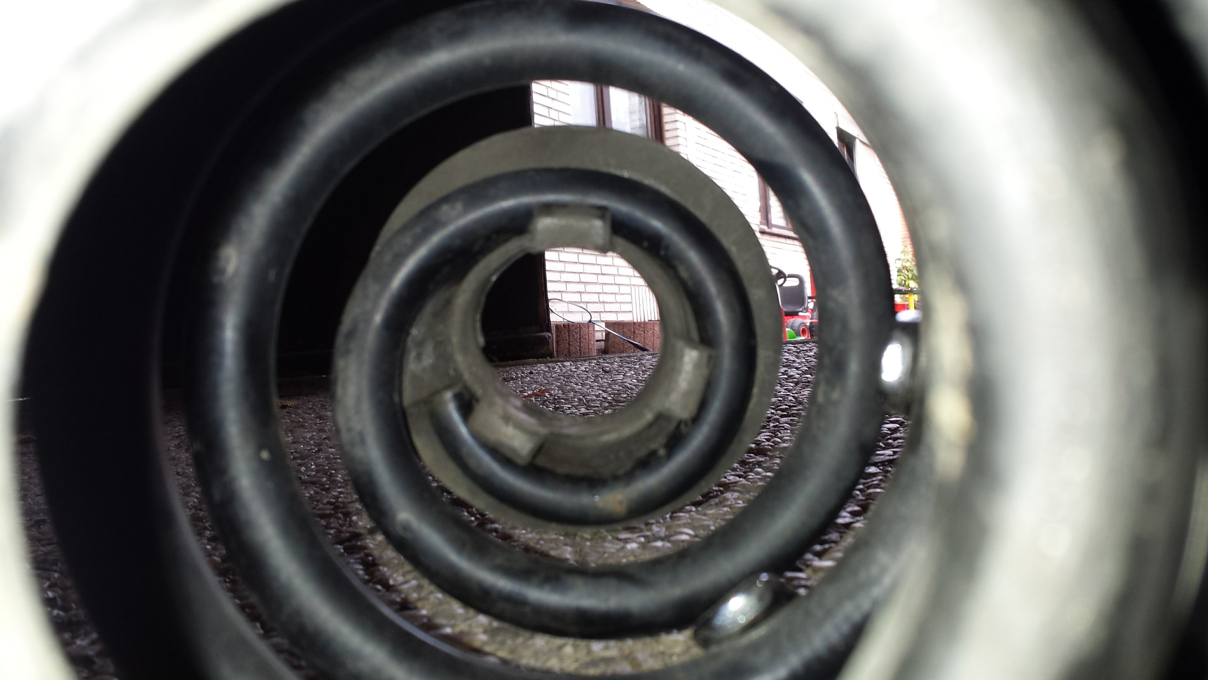

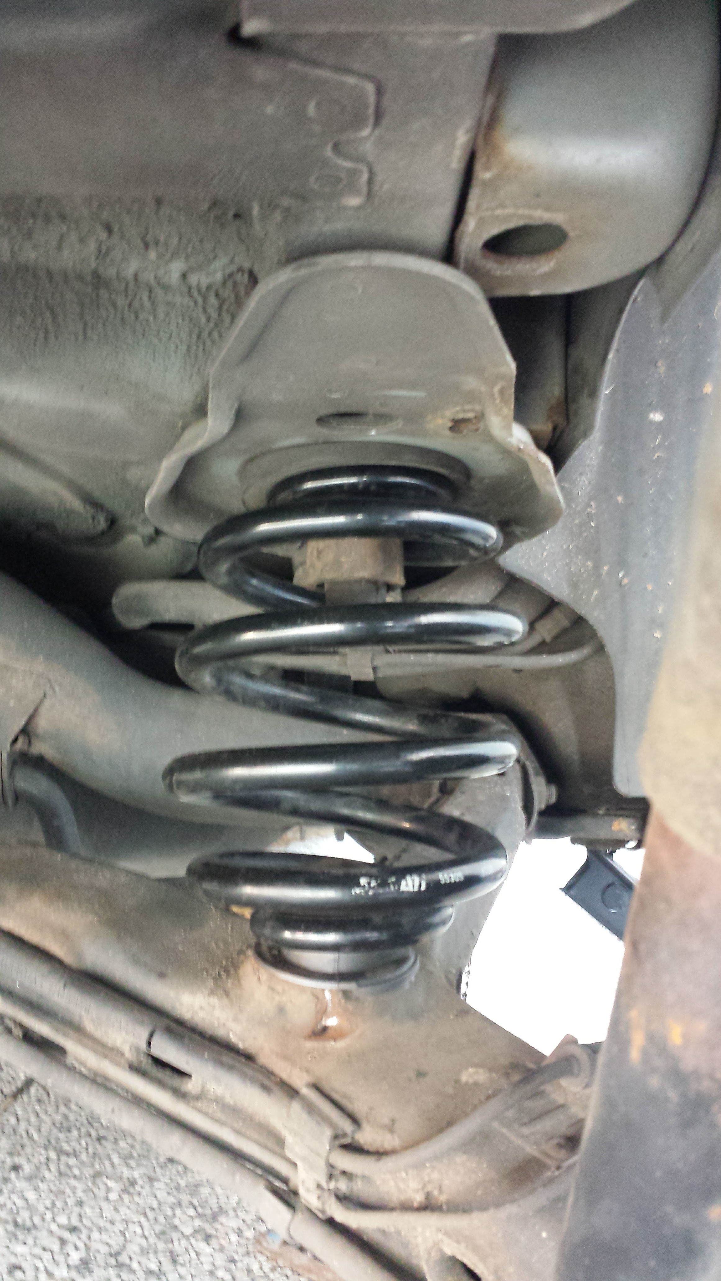

Danach habe ich die neue Untelage unten an der Schwinge aufgelegt und die Obere in die neue gespannte Feder eingesetzt , Oben bitte darauf achten das das Ende an der Kante der Unterlage anliegt .
Dann die neue Feder so einsetzen Das die untere Windung ( Kennzeichnung oben unten auf der Feder) an der Kante der Gummiunterlage anliegt. die Obere Unterlage hat an der Kontaktstelle zur Karosse keinen Anschlagpunkt . Sie dreht sich beim ablassen vom SGA in die richtige Position. Dies geschieht weil die untere Windung sich nicht verdrehen lässt. Danach den Federspanner entlasten .
Danach den Stoßdämpfer wieder festschrauben. Aber nur normal fest. Rad montieren und die Mutter vom Dämpfer mit 130 NM festziehen.
