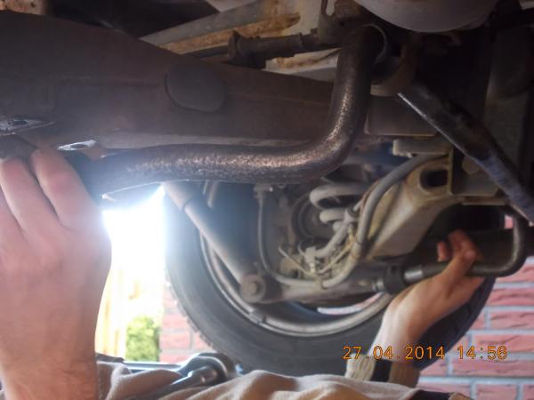

  1. Fahrzeug rückwärts wie oben erwähnt auf Auffahrrampen fahren und gegen Wegrollen sichern.
  2. Alle 6 Schrauben anlösen, damit eine evtl. vorhandene Restspannung entweichen kann. Anschließend können sie vollständig herausgedreht werden.

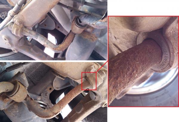

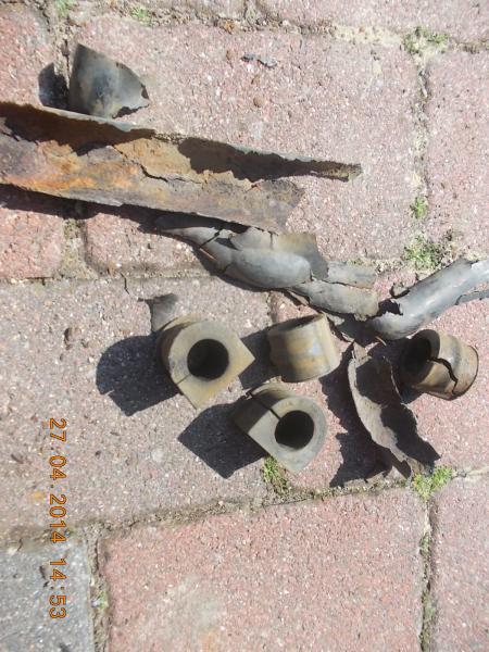

Man sieht im rechten Bild sehr schön den tatsächlichen Zustand des Stabilisators. Dieser hier sollte im Grunde lieber direkt ausgetauscht werden.
Ich habe mich jedenfalls dazu entschlossen zu versuchen ihn vorerst noch etwas aufzubereiten.
Wir ihr seht, haben die Lagergummis schon sehr gelitten und sind sehr porös. Das Spiel ist auch gut zu erkennen.

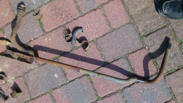

Der Alte Stabilisator

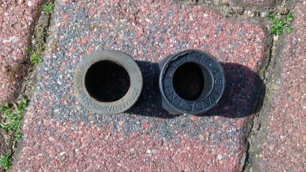

Lagergummi im Vergleich
Wenn ihr diesen Müll habt, solltet ihr über einen neuen Stabilisator nachdenken. Zum „warum“ komme ich im nächsten Schritt.

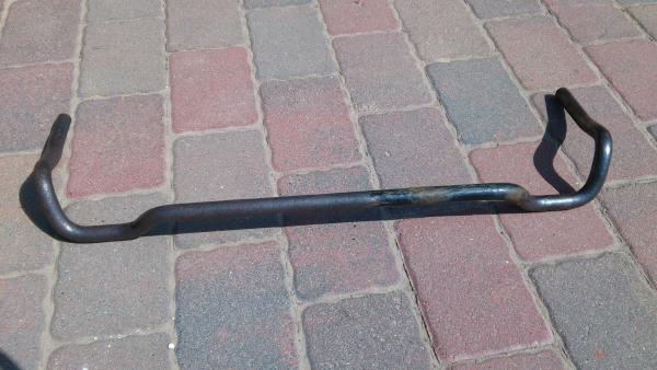

Nach dem ihr ihn raus habt, habt ihr jetzt die Möglichkeit ihn noch ein wenig zu bearbeiten und aufzufrischen.
Also mit etwas Schleifpapier entrosten und bei Bedarf einen neuen Rostschutz auftragen.
Wenn ihr mit einem Dremel dabei müsst, kann es sein, dass ihr zu viel Substanz verliert. Auch dann ist es Zeit für einen neuen, wie bei mir. Der viele Rost in der abgebröselten Ummantelung (Rostschutz) ist schon ein sicheres Zeichen dafür.

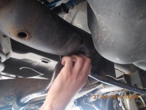

  1. Jetzt könnt ihr die neuen Lagergummis aufsetzen. Die inneren sind aufklappbar, die äußeren nicht. Achtet auf die Nut-Führung und passt ihn erst Mal provisorisch durch Anhalten an.

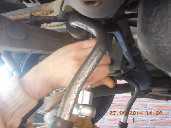

  1. Wenn alles dort sitzt wo es hingehört, könnt ihr die inneren Schellen aufstecken und die Schrauben hineindrehen.
  1. Richtet ihn noch etwas aus…
  1. Wenn ihr dann auch die äußere Schelle angebracht habt, könnt ihr auch die anderen Schrauben auf Drehmoment anziehen (30 NM).
