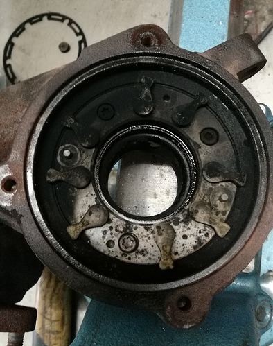

Mit VTG Einheit meine ich die Schaufeln im inneren.

#48 Die Leitschaufeln kann man nicht einzeln kaufen. Außerdem glaube ich nicht, daß am Verstellmechanismus etwas kapuut gehen kann (ich meine Büche oder so - nicht klemmen, festrosten oder so).

Mein Instandsetzter bekommt die Schaufeln einzeln. Woher kann ich aber nicht genau sagen.

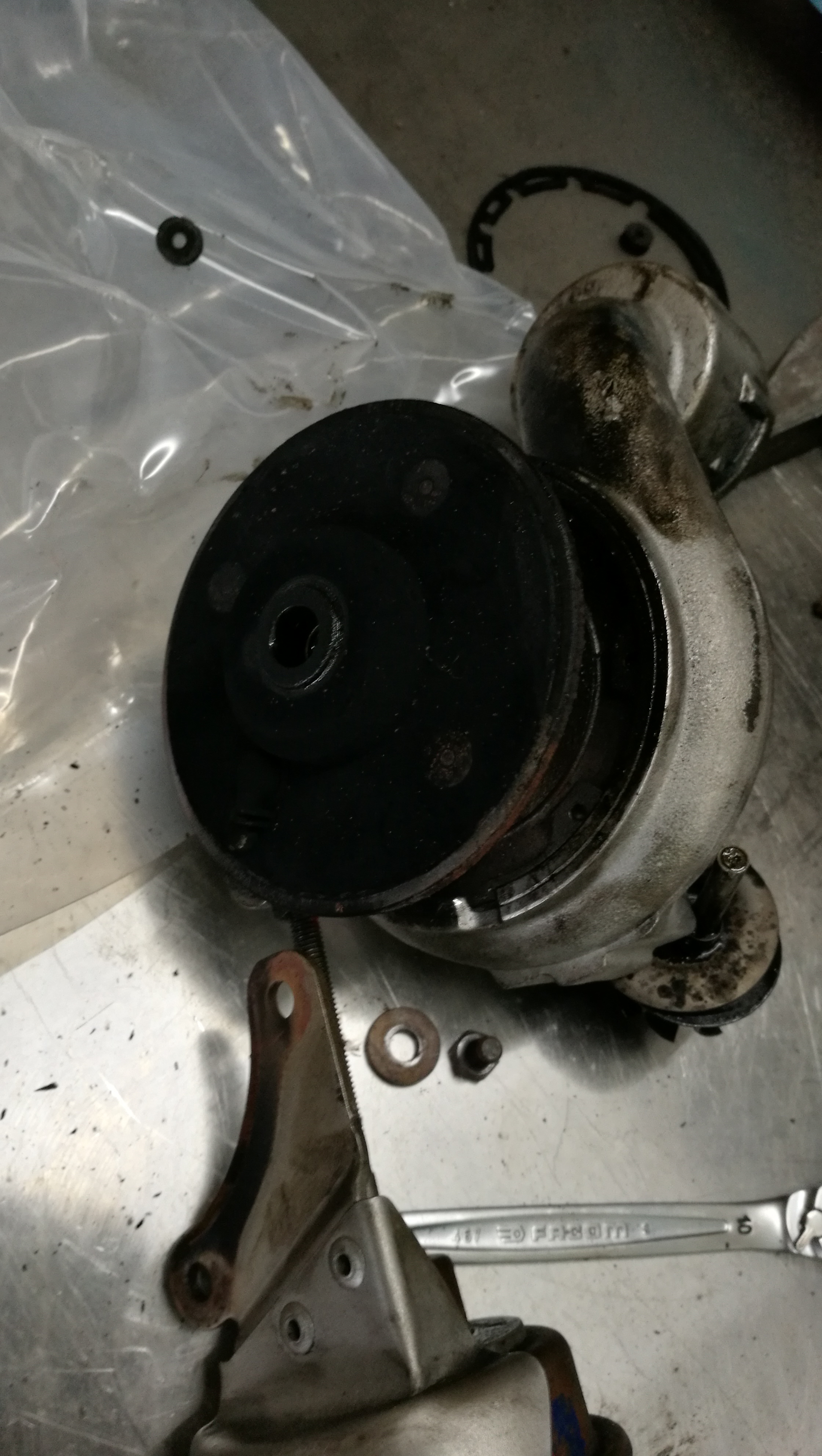

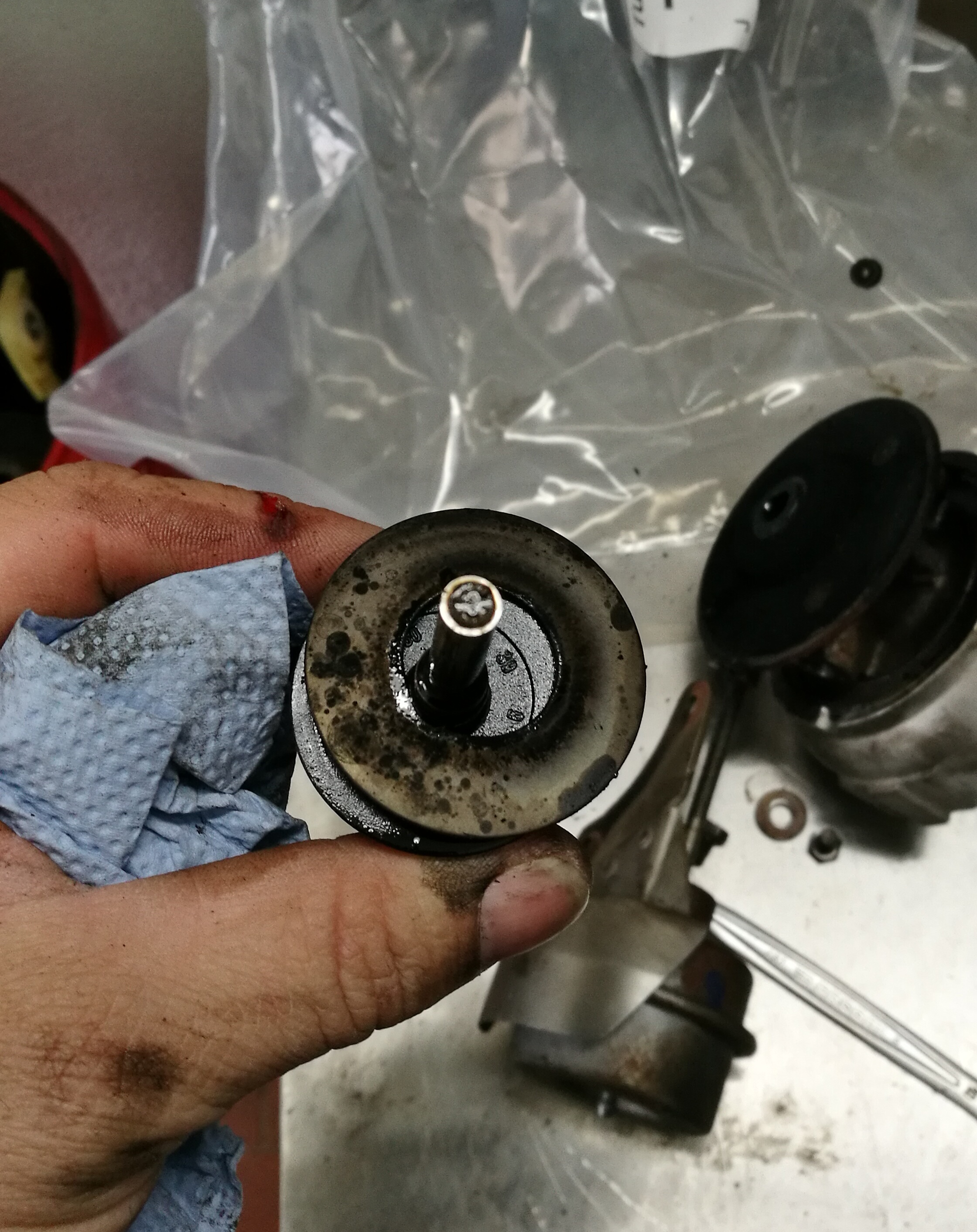

Hab den Turbo heute zerlegt. Die Welle hat eine „Verjüngung“ und dort ist es sauber gebrochen. Warum ich keinen Ölverbrauch hatte kann ich nicht sagen. Jetzt ist ein neuer Turbo drin und Leitungen sind auch ausgetauscht.

Ähm, Wellenbruch ohne Ölverbrauch und/ oder Fresspuren auf der Achse deutet imho auf zu hohen Gegen-Staudruck auf der Abgasseite oder Vakuum/ Unterdruck auf der Frischluftseite hin !
Wurde der Oxikat, Auspuff und/ oder Partikelfilter auf Verstopfung geprüft ?
Sonst darfst Du das ab jetzt alle 30.000 km noch mal machen.
