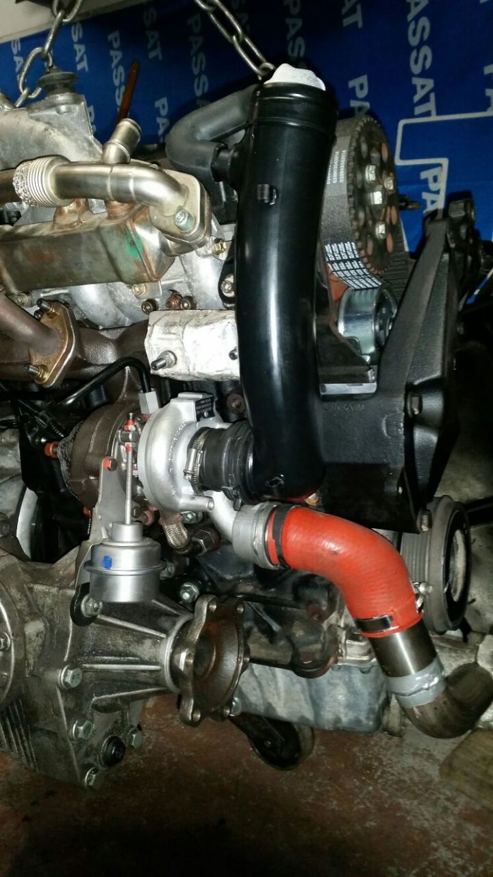

#15Danke für das Angebot Daany, noch weiss ich ja nicht ob es der Fehler ist. Zudem hat der Vorbesitzer den Turbo von ASZ Motor verbaut obwohl ich ja nen AUY hab. Ladeluftsystem wurde angepasst.
Kurzer Zwischenbericht.Auto ist ja in der Werkstatt. Drehzahl geht nicht über 3000U/min sprich Notlauf…
VTG Dose regelt, baut jedoch keinen Ladedruck auf.
Verbaut wurde ja damals der Turbo vom 130PS TDI ASZ Motor, verbauter Motor ist jedoch AUY. Laut Aussage der Werkstatt kann das schon das Problem sein sagt die Werkstatt. Da der 4Motion schwerer ist fährt der Motor ja permanent andere Ladedrücke und hat dadurch die VTG Verstellung zerlegt.

Nö, die VTG Verstellung kann man säubern , reparieren oder AT ( falls es überhaupt daran liegt ).
Nur wenn die Turbinenräder spiel haben muss zumindest der Rumpf ( also das Mittelstück mit den beiden Turbinenräder ausgetauscht werden).
ABER diesen Schuh zieht sich keine Werkstatt wegen der Gewährleistung an !
Daher tauschen die meist NUR den kompletten Turbo.
