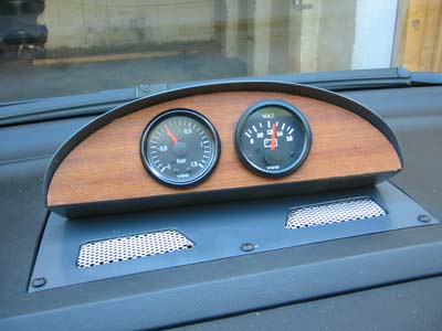

meinst Du so etwas wie das hier?
ist eigendlich ganz einfach einzubauen. Das Anzeigeinstrument, das hier eingebaut wurde misst den Ladedruck barometrisch. Vom Einbau sind ein paar Bilder in meinem Album.

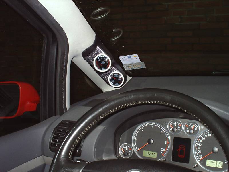

Ich dachte so an eine analoge Anzeige von VDO und diese dann in der nähe der A-Säule dran zu machen…

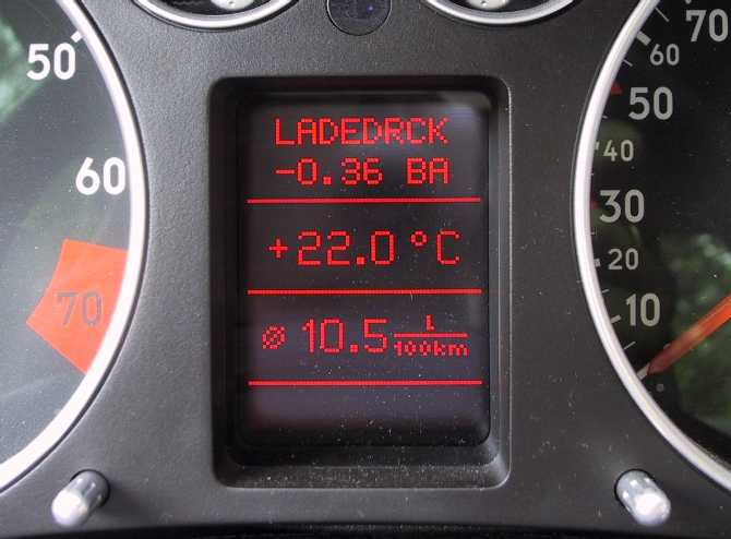

Also die Lösung anstelle der Digitaluhr ist von privat; es ist ein Schrauber aus dem GolfV.de-Forum. Alternativ gibt es prima Lösungen für die MFA, die allerdings noch nicht für den Sharan umgesetzt wurden:
Hersteller dafür ist FIS-Box.de, die allerdings in erster Linie für das FIS von Audi entwickelt haben. Genutzt wird dafür die Leitung zum KI, die sonst die Navi- und Radiodaten überträgt. Die Daten für Ladedruck usw. werden direkt vom „System“ abgefangen, da müssen dann auch keine Schläuche verlegt werden (für die digitale Anzeige anstelle der Digitaluhr übrigens auch nicht :wink: )

Hier gibt es einen ausführlichen Fachartikel über den Sinn und Zweck einer Ladedruckanzeige beim TDI: click.gif
Zum Thema Ladedruckanzeige im KI habe ich die Jungs auch schon angeschrieben und folgende Antwort erhalten:
Nicht wundern wegen des „Sharans“ in der eMail, ich fahre einen Sharan-Tacho. Die eMail ist jetzt auch schon über einen Monat her; ich weiss nicht, wie schnell dort etwas in Richtung entwickelt wird. Die EFU 4U ist übrigens eine „abgespeckte“ Variante nur für die ANzeige des Ladedrucks im KI - Öltemp, Volt etc brauche ich nicht in der MFA, die zeigt das KI ohnehin schon an.
Falls jemand Interesse an der digitalen Ladedruckanzeige anstelle der Digitaluhr hat, soll er mir Bescheid geben. Der Preis dafür liegt bei etwa 90,- Euro.

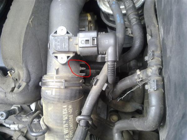

Bei dem originalen Ladedrucksensor, ist ca 2cm unterhalb ein kleiner „Nippel“… kann nan da nicht den schlauch für die Anzeige anschliessen???
leider kann ich das nicht mit dem Bild einfügen, aber im Album ist eine Bild davon…
EDIT Heisenberg: Bild eingefügt
