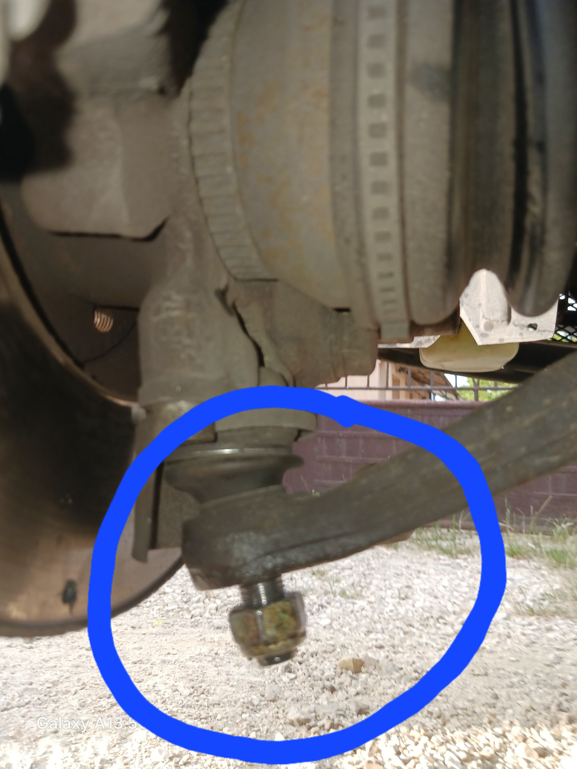

Hallo, ich bräuchte Ihre Hilfe. Gestern habe ich versucht, die linke Antriebswelle auszubauen, da die Gummimanschetten daran abgerissen waren. Beim Versuch, das Kugelgelenk mit einem Stützfuß vom Schwingarm zu lösen, hat sich die Mutter am Gewindeende verklemmt und lässt sich nicht lösen. Wenn ich sie mit dem Steckschlüssel drehe, dreht sich das gesamte Gewinde mit. Am Ende der Schraube befindet sich eine Innensechskantaufnahme. Ich habe versucht, sie dort abzustützen, aber das hat nicht funktioniert. Auch das Einsprühen mit einem Schraubendreher hat nicht viel gebracht. Haben Sie vielleicht eine Idee, wie ich die Mutter vom Gewinde lösen kann? Ich hänge ein Bild des Problems an. Vielen Dank im Voraus für Ihre Hilfe!

Du musst nicht die Mutter lösen (die löst du nur, wenn das Gelenk neu kommt, dann kannst du es auch kaputt machen…), sondern die beiden Inbussschrauben des Traggelenks. Dann kannst du das Federbein bequem nach vorne und zur Seite schwenken.
PS. Drehmoment Inbussschrauben Traggelenk: 55 Nm.

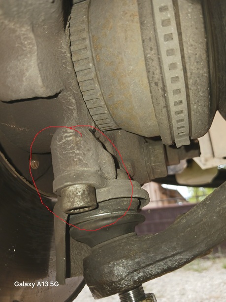

Hallo, ich muss also die beiden Schrauben lösen, die den Kugelkopf halten, richtig? Bei mir ist es eine Torx-Schraube, wenn ich mich recht erinnere. Du meinst diese Schraube hier, richtig?
Richtig. Dem Bild nach ist es aber eine Vielzahnschraube.

Eigentlich nicht schwer. Die Betonung ist auf eigentlich. Du bist ungeübt also genug Zeit einplanen. Bei der Positionierung des Gelenkes helfen längere Stifte (z.B. Inbusschlüssel) die man durch die Schraubenlöcher durchsteckt um sie über das Gewinde zu bringen.

Vor der Demontage des Kugelgelenks oben (2 x Vielzahnschrauben), würde ich den Schwingarm mit einem Wagenheber anheben, um wieder im Konus zu klemmen und die Mutter zu lösen.

Hallo, das Problem ist, dass die Schraube am Ende des Gewindes festsitzt und ich sie nicht herausdrehen kann. Das Gewinde scheint beschädigt zu sein. Ich habe beim Versuch, sie am Weiterdrehen zu hindern, zwei Inbusschlüssel abgebrochen.
Das Gewinde ist wie üblich einfach schmutzig/rostig. Sollte vor der Demontage mit einer Drahtbürste sorgfältig gereinigt und eingesprüht werden. Jetzt ist es zu spät und gar nicht nötig.
Und dann wieder die Mutter festziehen.
Ich habe es vorher schon mit reichlich Schraubenzieher eingesprüht. Jetzt versuche ich, die Mutter wieder festzuschrauben und die beiden oberen Schrauben zu lösen. Wenn das nicht klappt, trenne ich die Lenkgestängeverbindung und versuche, die Antriebswelle durch vollständiges Abschrauben des Lenkrads herauszuhebeln.
Schlagschrauber ist hilfreich, wichtig den Konus von Gelenk und Gegenseite gründlich zu reinigen bevor der Querlenker wieder nach oben gedrückt wird
Im Zweifel neues Traggelenk besorgen, altes abflexen
Ich habe aber auch schon Muttern per 1mm Scheibe eingeflext und dann gesprengt

Hallo, vielleicht hilft das weiter: Traggelenke wechseln SGA 1 und 2
Wenn die Schrauben draußen sind muß das Gelenk erst einmal aus der Aufnahme oben gehebelt werden (Schraubenzieher, Beitel …). Danach kann man das Federbein nach außen ziehen.
