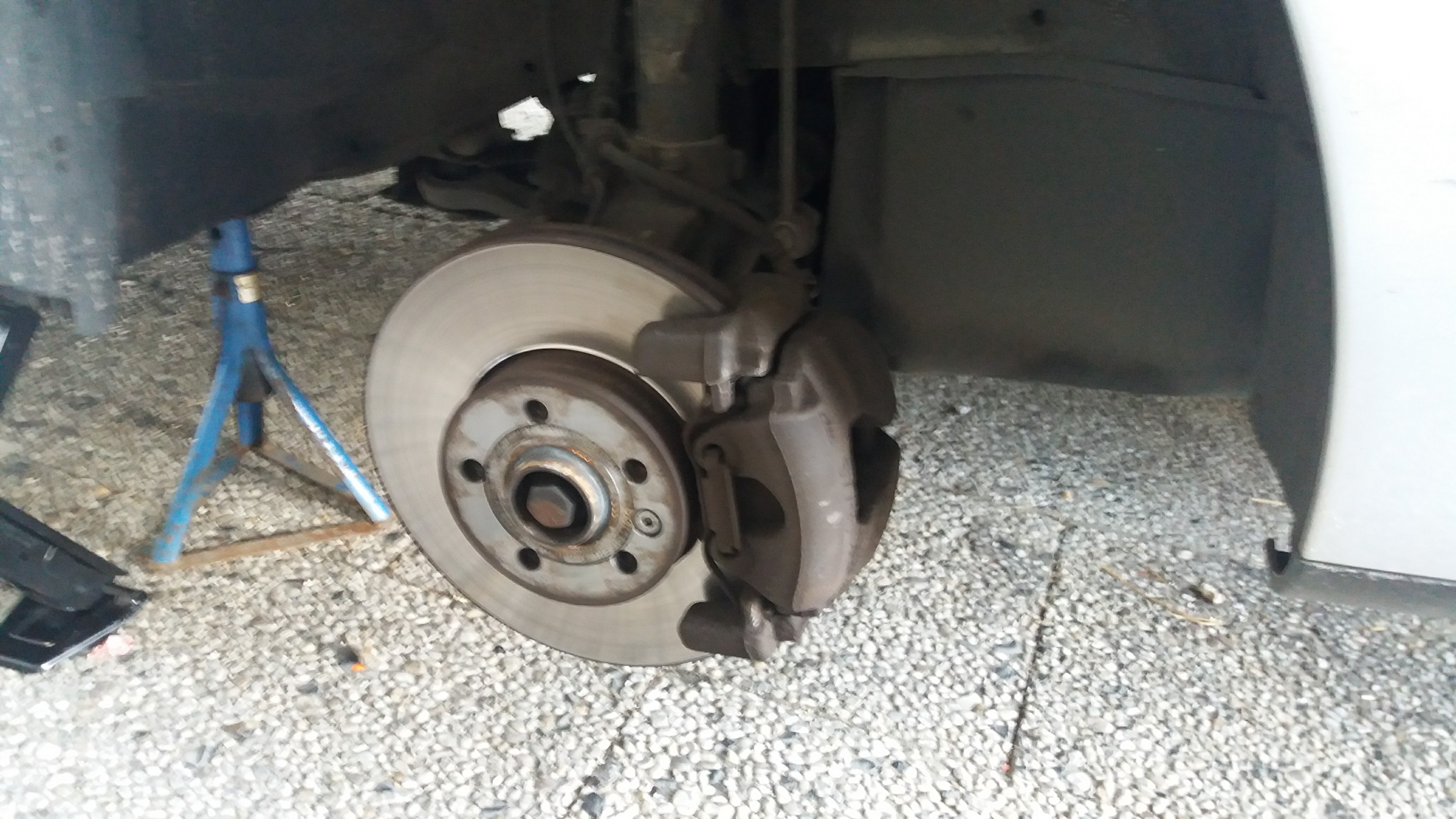

Danach die Radschrauben an lösen und den Wagen vorne beidseitig aufbocken und mit den Unterstellböcken abstützen und die Räder abnehmen.

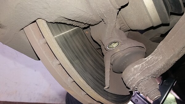

Hier ist das Traggelenk zu sehen . Zum Ausbau müssen wir an die untere Mutter und an die beiden innen Sechskant Schrauben.

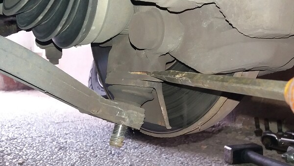

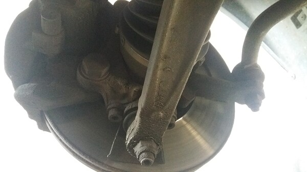

Ist die Mutter ab kann das Traggelenk aus der oberen Auflagefläche gehebelt werden. Sollte es sich nicht bewegen lassen ( bei mir auf der Beifahrerseite ) so helfen leichte Schläge mit einem Hammer auf den Querlenker da wo das Traggelenk angeschraubt ist. Dadurch bildet sich ein kleiner Spalt wo man zum hebeln einen großen Schraubendreher oder Montier Hebel ansetzten kann.
Hier ein Bild der Beifahrerseite .

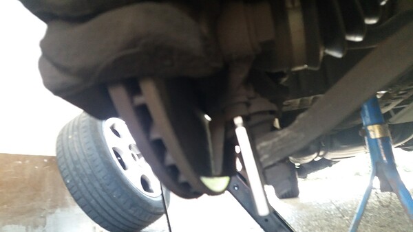

Wenn dann das Gelenk aus der oberen Aufnahmen raus ist kann das Federbein nach hinten geschwenkt werden. Danach den Abzieher ansetzten und den Konus aus dem Querlenker drücken.
Bei mir brauchte es schon ordentlich Kraft den da raus zu drücken.

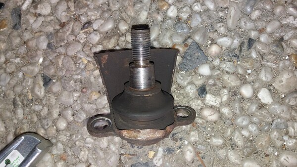

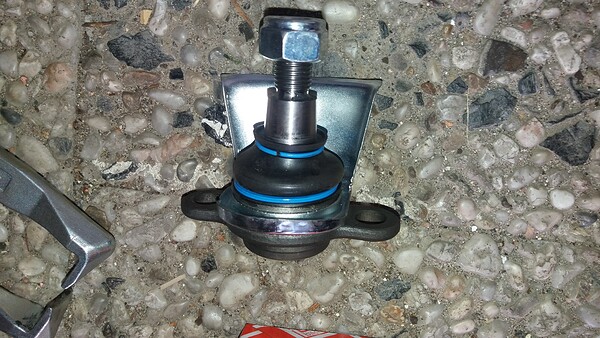

Hier das alte Traggelenk
Hier das neue

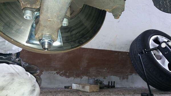

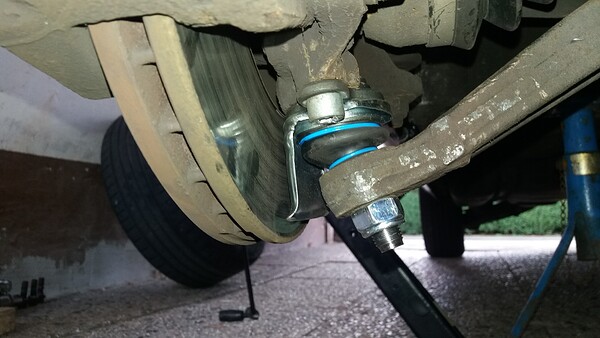

Der Einbau läuft in der Regel genau wie der Ausbau ab nur andersrum. Ich habe zuerst das Gelenk in den Querlenker eingesteckt und die Mutter nur aufgeschraubt.
Danach das Federbein zurück gezogen und das Gelenk in die Aufnahme eingebracht und die beiden neuen Schrauben eingeschraubt. Diese werden mit 55 NM angezogen .
Die Mutter vom Gelenk wird mit 30 NM und 90 Grad weiterdrehen angezogen. Hier bitte beim anschrauben das Gelenk unten mit einem passendem Inbus gegenhalten.
Nun noch eine Sache die sehr wichtig ist . Ist das neue Gelenk montiert und alles ist festgeschraubt dann bitte darauf achten das das Blech am Lager nicht an der Bremsscheibe schleift. Das Blech dann etwas zum Gelenk hin biegen .
