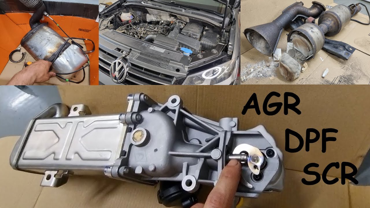

Ein positiver Co2 Test kann auch ein undichter AGR Kühler sein.

Ich tippe auch auf einen defekten AGR-Kühler; beim VW-Diesel scheinbar keine Seltenheit.
Mit dem defekten AGR-Kühler hätte ich dann wohl das große Los gezogen :face_vomiting:

„Wie stellt man bei einem „positiven“ CO2 Test fest, ob die Zylinderkopfdichtung oder der AGR-Kühler defekt ist?“
AGR Kühler abdrücken
Wenn ich das bis jetzt dann richtig verstehe,
… dann geht das nur mit dem Ausbau von dem Teil!?
Mach dir keinen Kopf
Solange du keinen Allrad hast ist das AGR in ca. 4 Stunden gewechselt. Der DPF muss NICHT raus dafür.
Habe es selber 4 mal gemacht. AGR Ventil Wechseln 2,0L TDI CFFB Motor

Ich habe einmal gehört, daß es bei VW zur AGR-Überprüfung ein Spezialwerkzeug gibt. Ob es stimmt und wie es aussieht und funktioniert, kann ich nicht sagen.
Beim Vorgänger war das mit dem AGR ja wohl noch ein „Späßchen“?
Jap allerdings.
Es ist eine absolute Sch… Arbeit.
Und das neue Ventil kostet über 600 €.
Ich habe 2 mal den Fehler gemacht eins von Pierburg zu nehmen. die haben aber leider nicht die neuen Werte von der Software Änderung. Somit haben die nur genau 8 Monate gehalten.
Nun sitzt ein VW drin und bisher Ruhe.
Naja abgesehen von den anderen Problemen.
