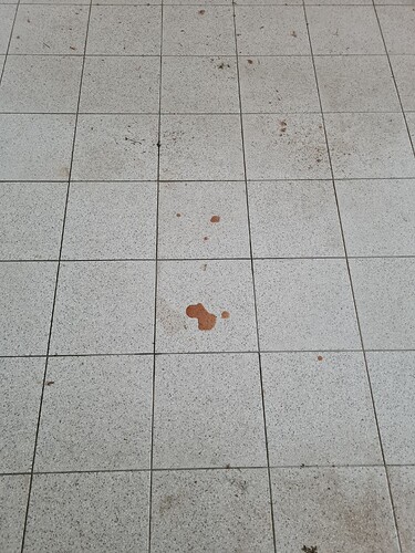

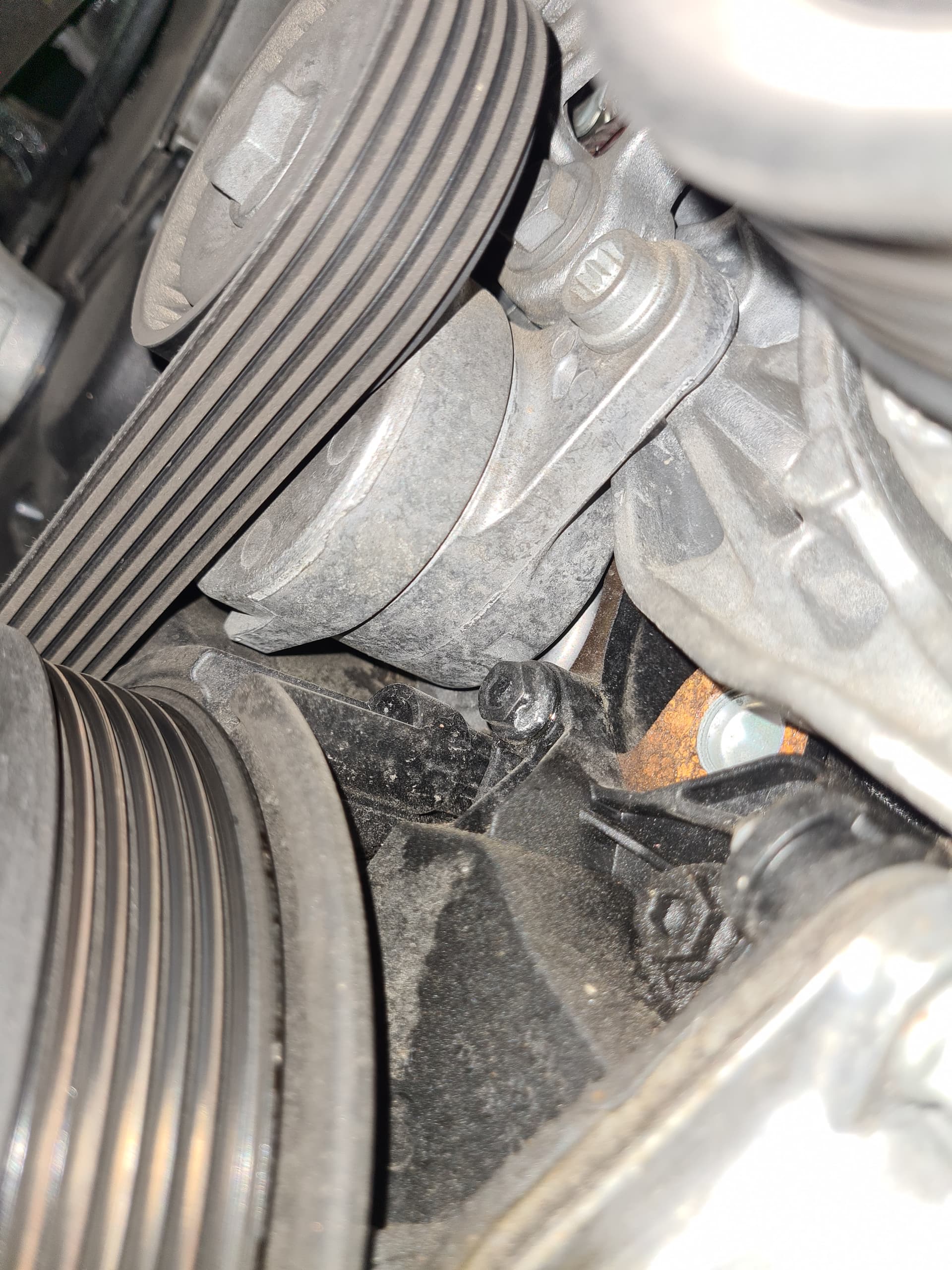

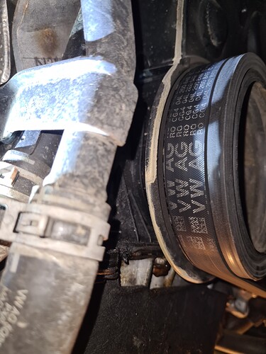

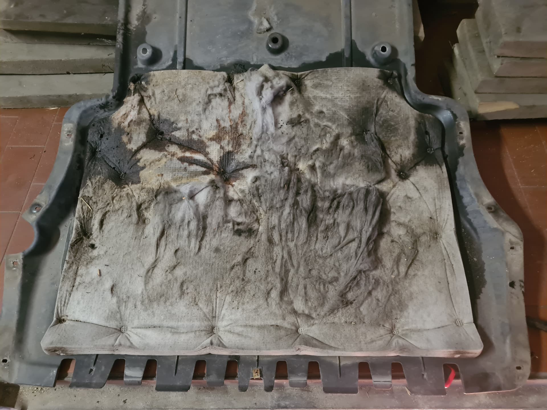

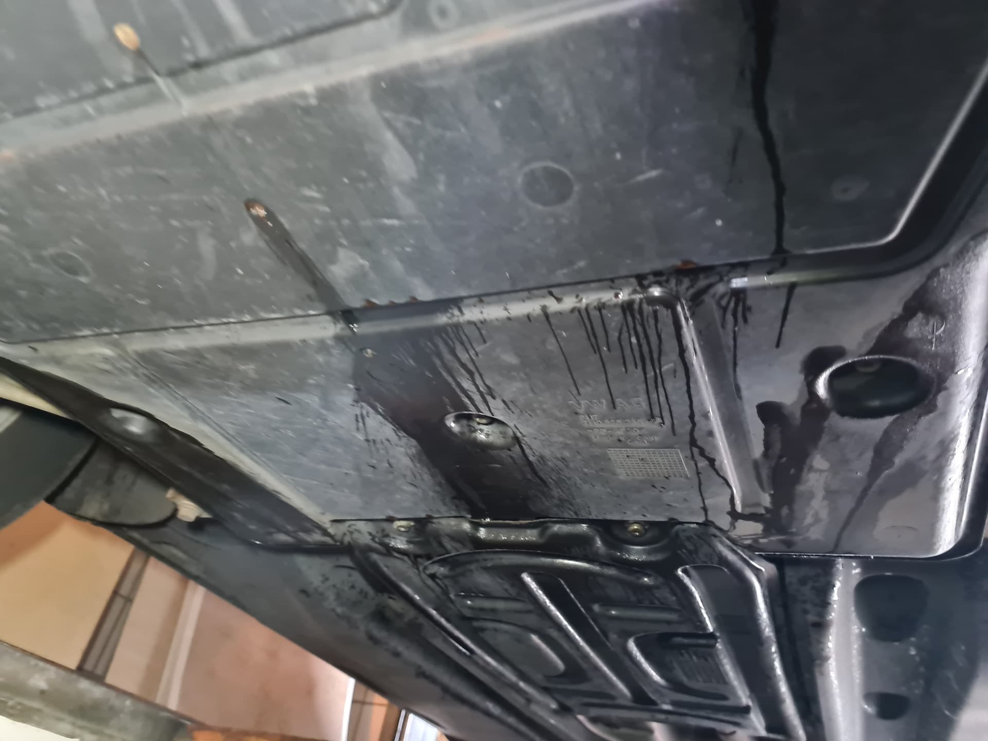

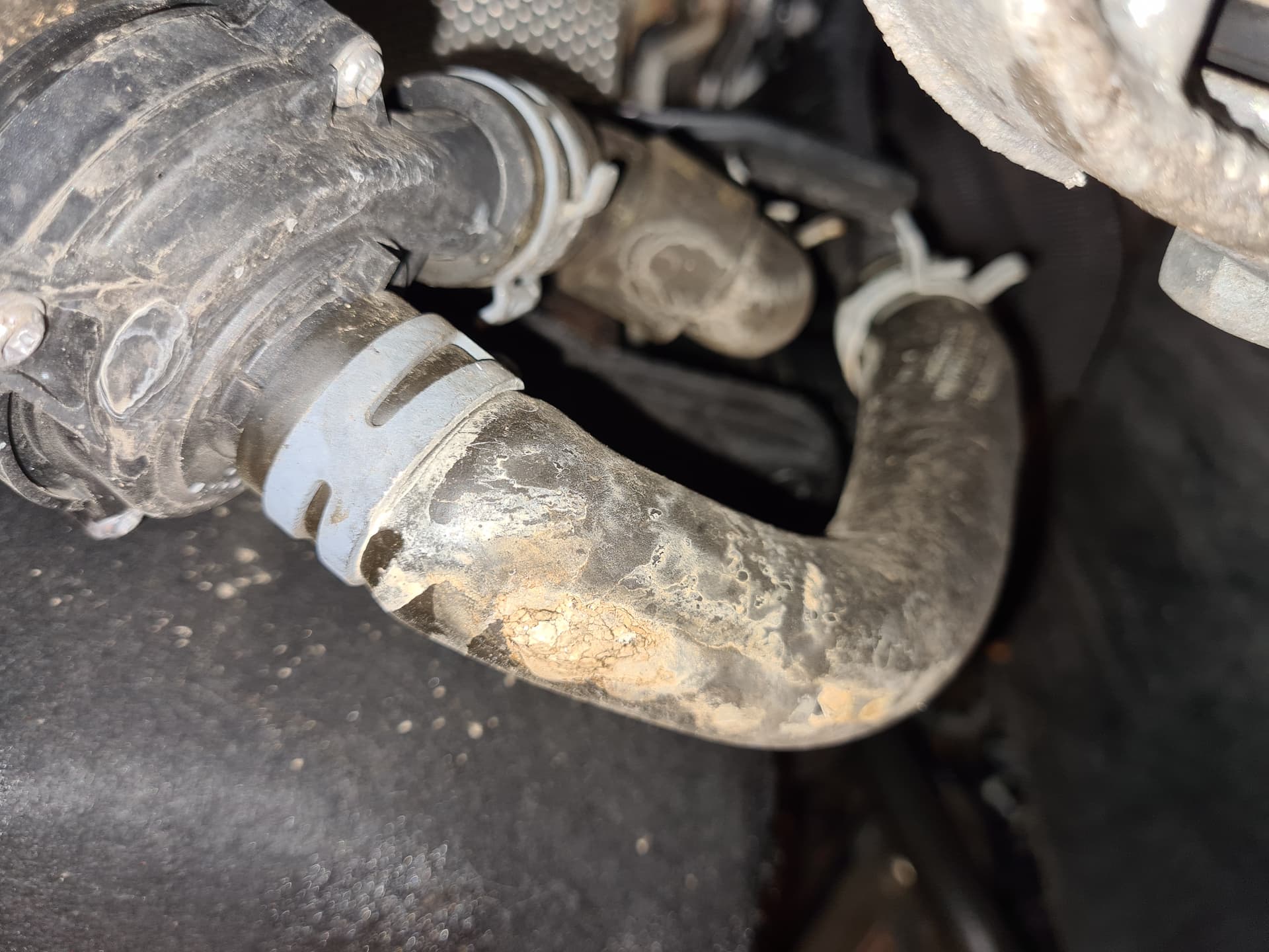

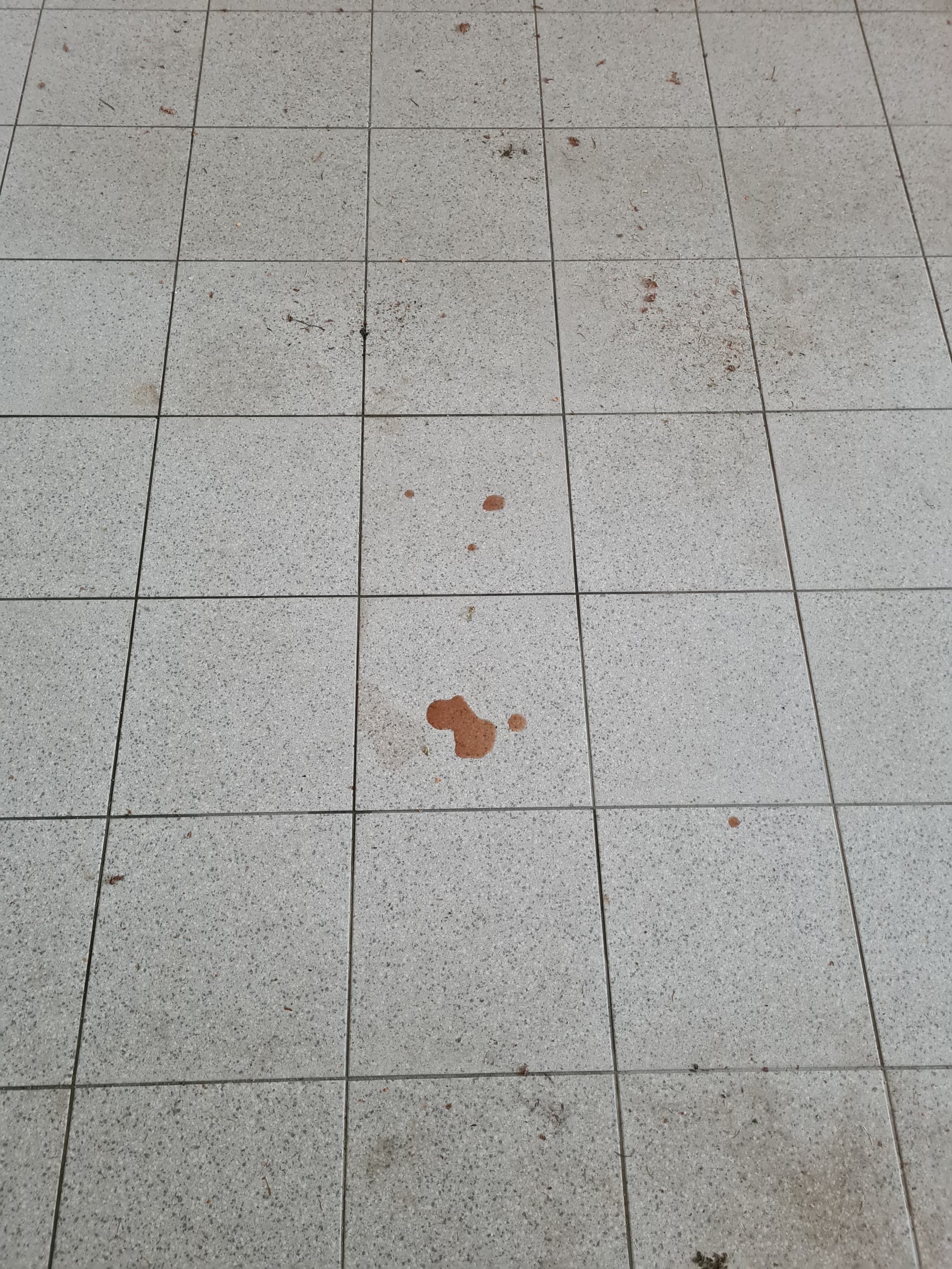

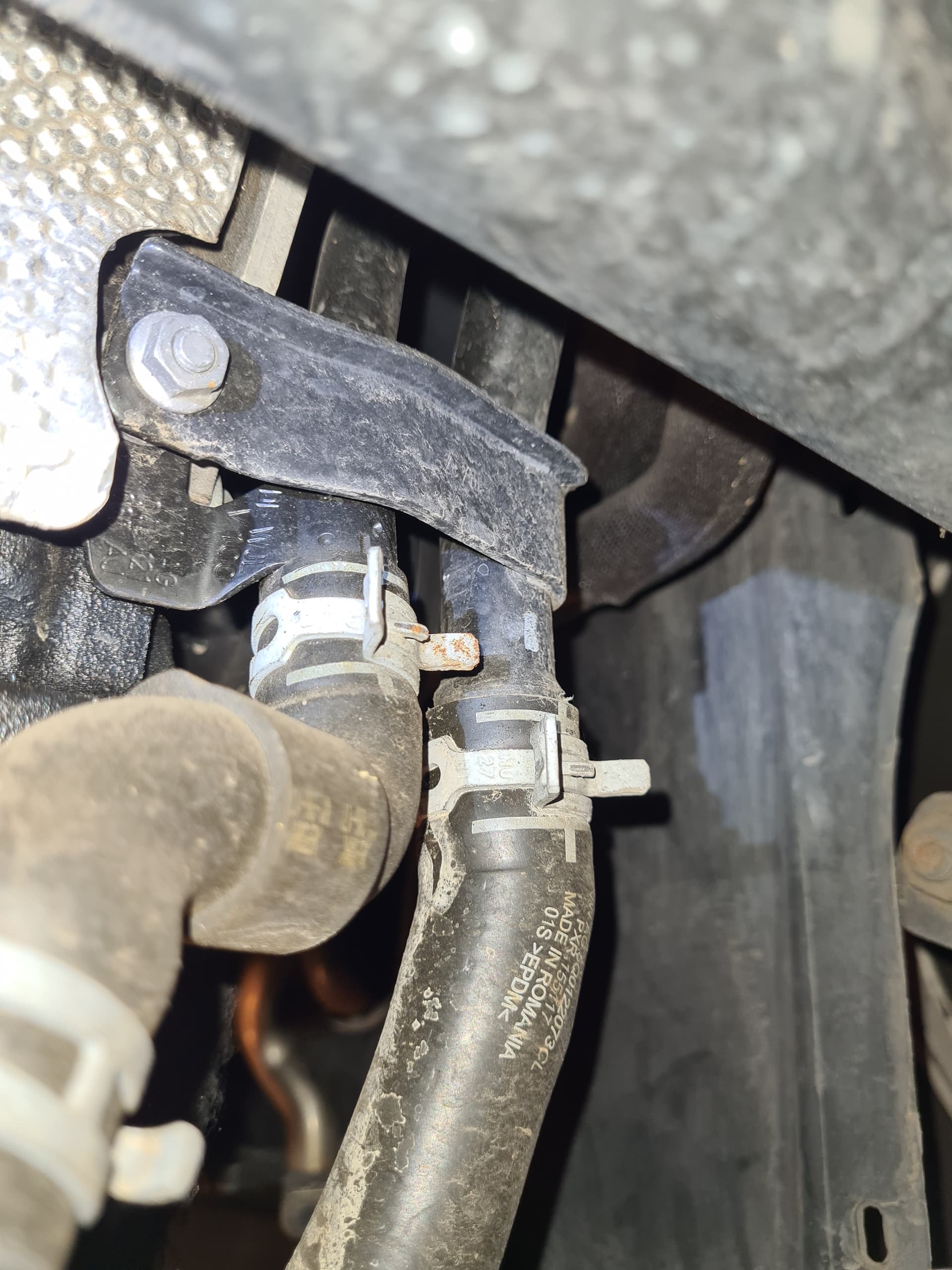

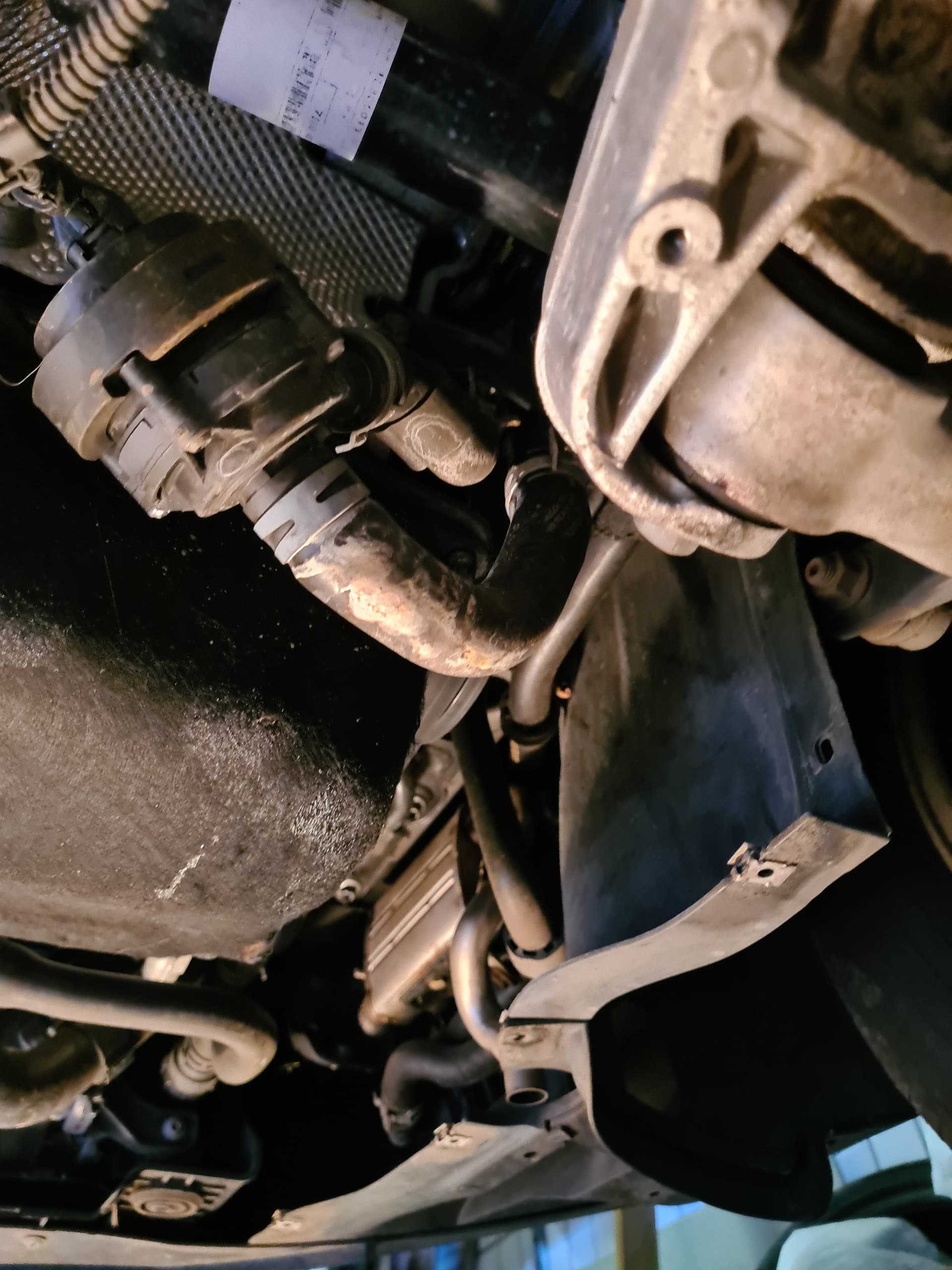

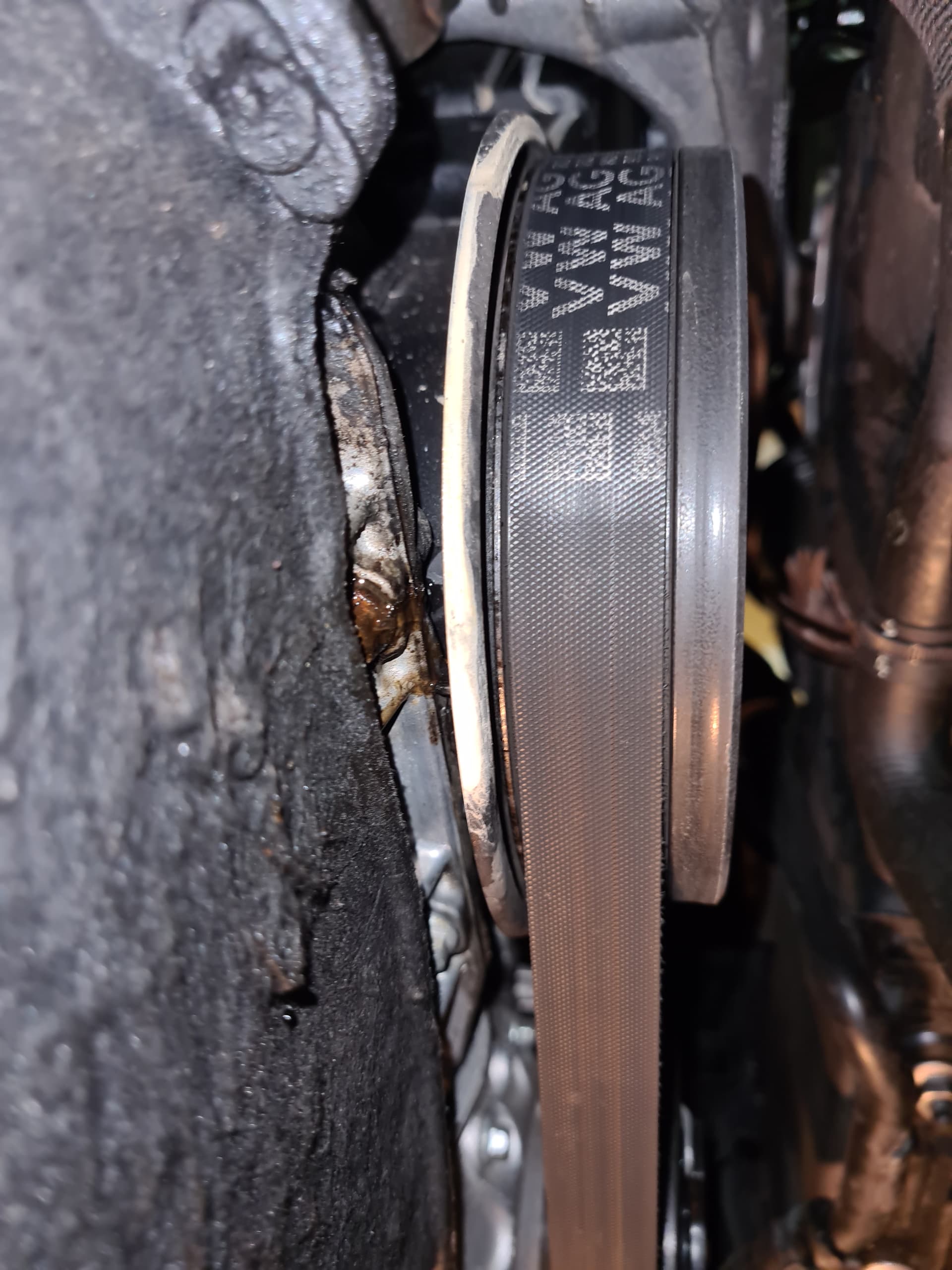

Hier mal ein paar Bilder von unten.
Verliert hier wohl das Kühlmittel.
Was befindet sich dort?
Gruß Molbert

Bei einigen Bildern wäre ich mir nicht sicher, daß es sich überhaupt nur um Kühlmittel handelt. Da scheint mir auch Getriebe/Motoröl mit im Spiel zu sein.
Wenn ich mir die Bilder mit den Schläuchen und der unteren Motorabdeckung anschaue, könnte auch ein Schlauch eine Beschädigung haben, oder eine Schlauchklemme nicht richtig sitzen.
Auf eine defekte ZKD dürfte m.M. nach dieser doch schon heftiger Kühlmittelverlust nicht hindeuten.
Aber wie schon richtig geschrieben, kann dies erst bei betriebswarmen Motor und Druck auf dem Kühlsystem eindeutig festgestellt werden.
Ich würde auf die Wasserpumpe tippen.
Nimm mal den oberen Schutz ab.
Und ne helle Lampe.
Hast PN
Die Werkstatt sagt,
das kann an der Stelle nur die Wasserpumpe sein.
Deswegen sagte ich ja mal eben den schutz abnehmen.
