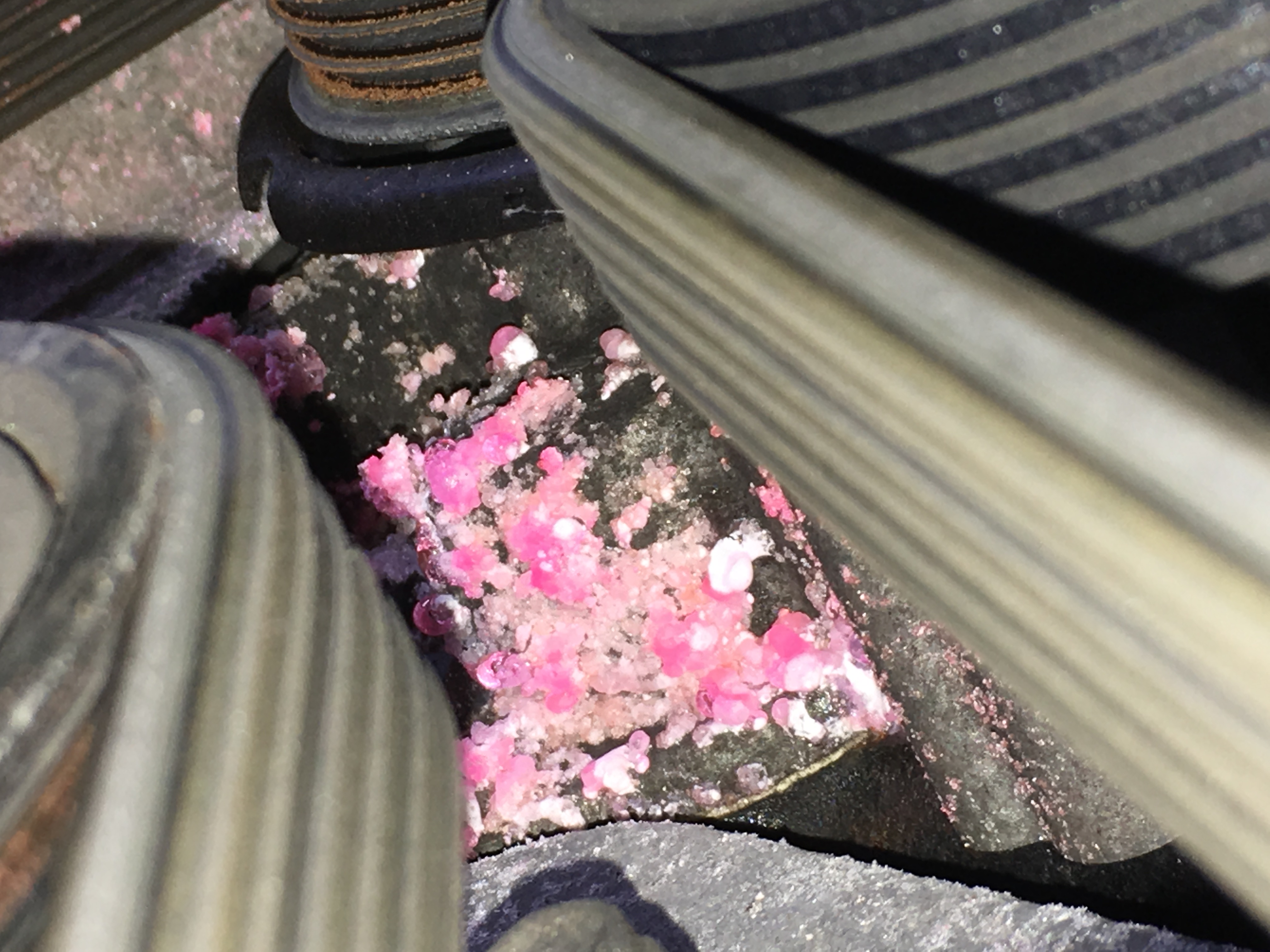

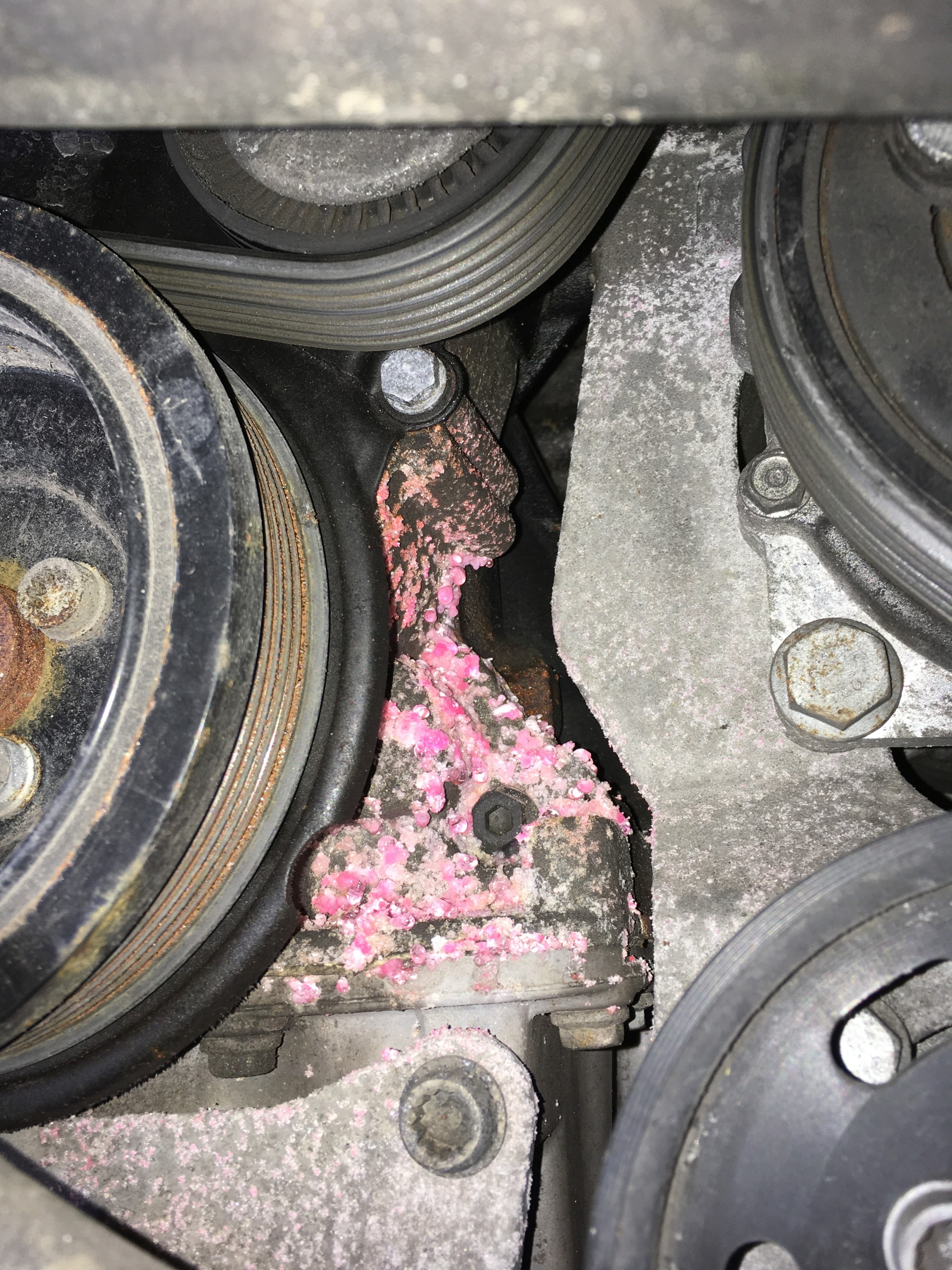

Bei unserem 7M 1.9 TDI BVK ist es etwas an der Wasserpumpe.
