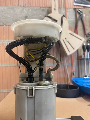

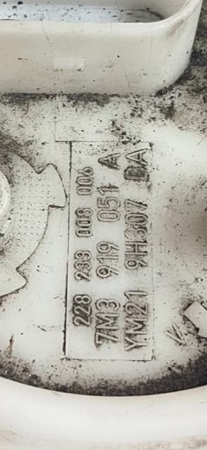

Bei meinem Alhambra Bj.2009, 4 motion, 1,9 TDI haben wir gerade die Kraftstoffpumpe aus dem Tank zwecks Tausch ausgebaut. Auf der ausgebauten Pumpe ist die Teilenummer 7M3 919 051A angegeben. Die Pumpe hat 3 Anschlüsse für Kraftstoffleitungen. (siehe Foto)
Wir haben eine Ersatzeinheit für das Fahrzeug bestellt, diese hat aber nur 2 Anschlüsse. Bei der Suche nach der richtigen Teilenummer habe ich nun festgestellt, dass die eigebaute Pumpe eigentlich in einen Benziner gehört.

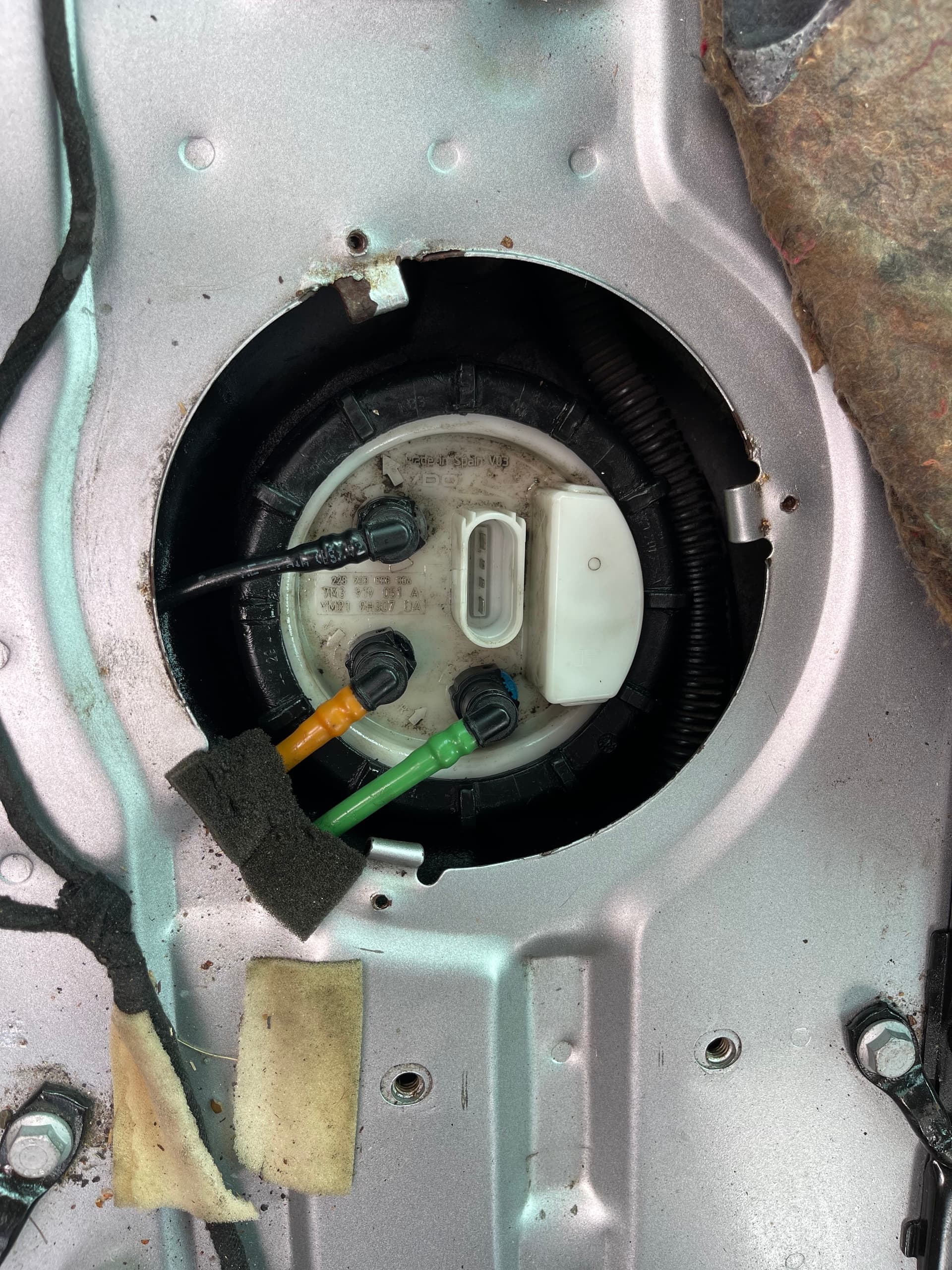

Wie viele Schläuche waren denn an der Tankeinheit außen angeschlossen, bevor ihr sie ausgebaut habt? Zwei oder drei?
Haben alle drei Tankstutzen Durchgang? Oder ist da einer davon vielleicht ohne Loch drin?
Was ist von der Innenseite an den 3 Tankstutzen angeschlossen?

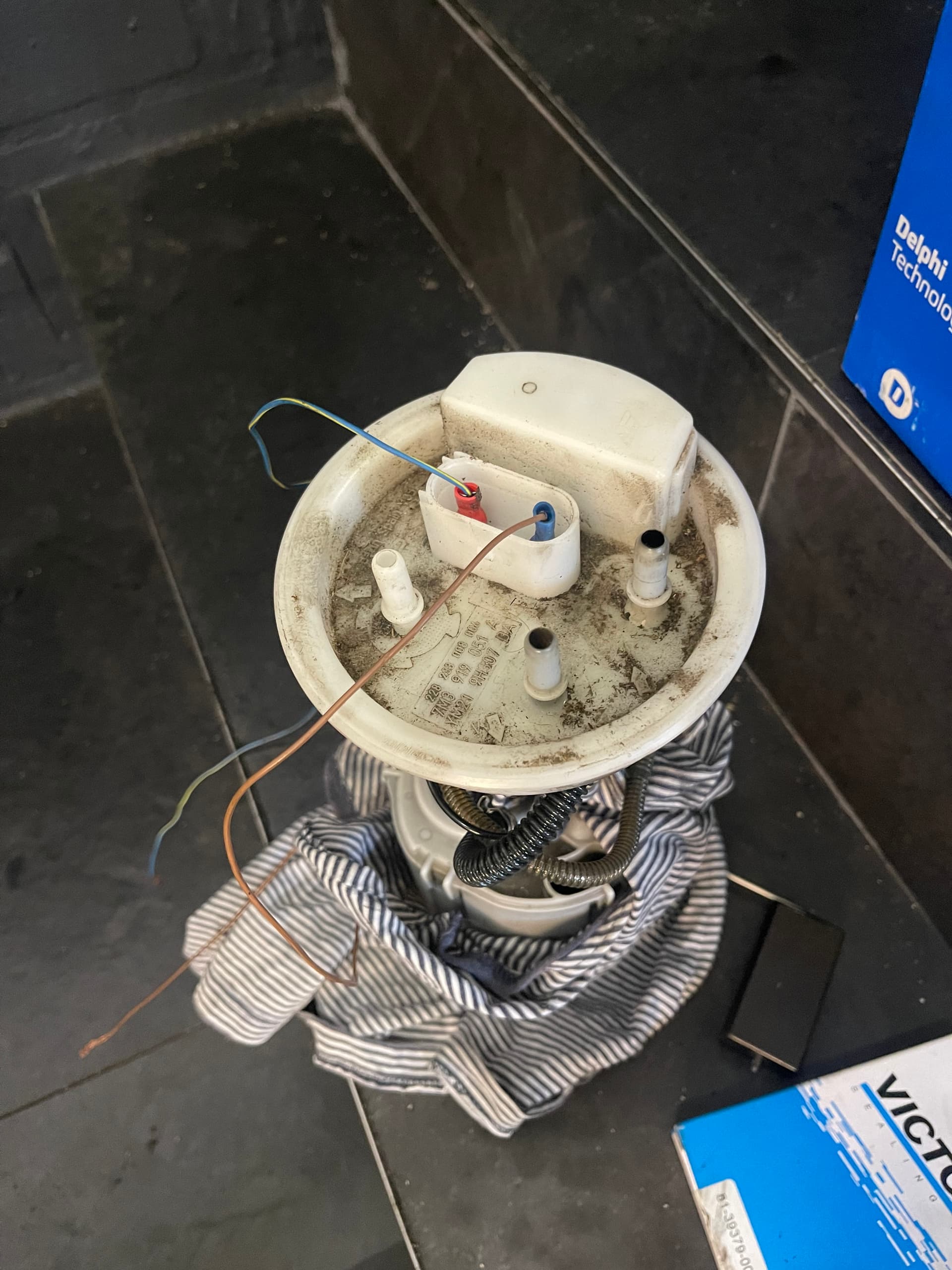

Edit: Hier ist auf dem dritten Anschluss irgendwie ein Abschlussstück drauf:
Es waren drei Schläuche angeschlossen. Allerdings sieht der dritte Anschluß nicht so aus als wenn da die Diesel durchgeflossen ist.
Morgen geht der Wagen auf die Hebebühne, dann schauen wir mal wohin der dritte Schlauch verlegt ist.
Stell doch bitte auch eine Foto von unterhalb des Flansches ein, so dass man sehen kann, welcher Anschluss zu welchem Teil in dem Modul führt.
Vorlauf (von der Pumpe) und Rücklauf sollten recht eindeutig zu erkennen sein. Vielleicht kann man auch sehen, was der dritte Anschluss macht.

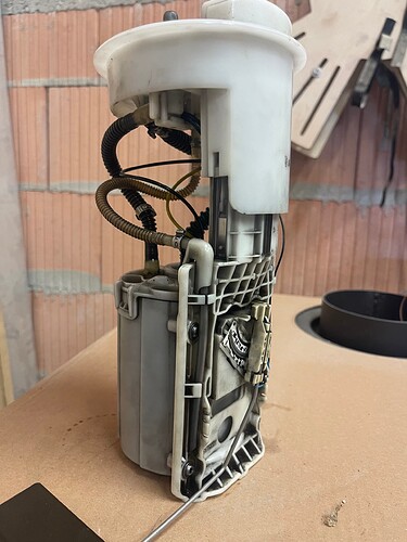

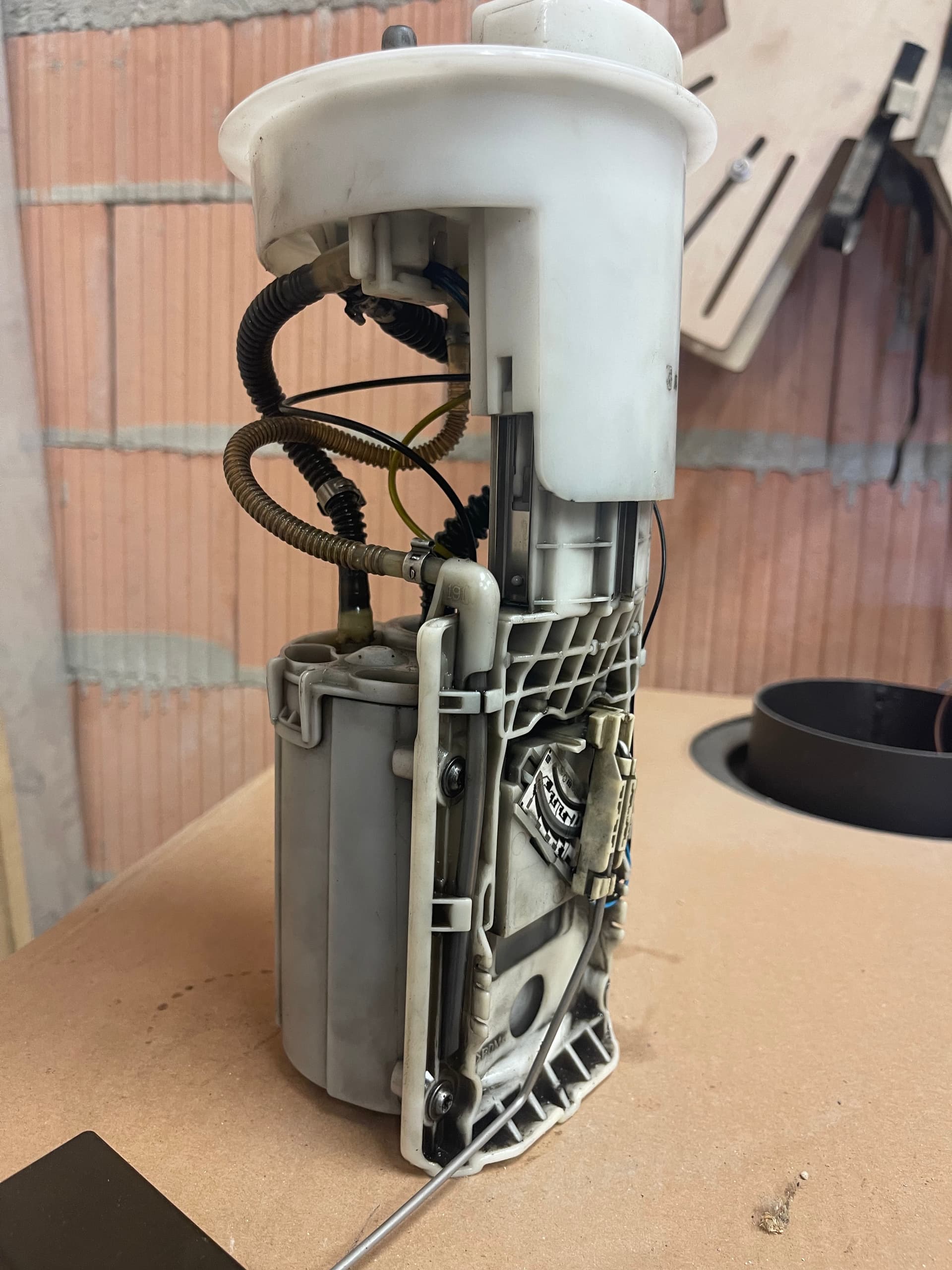

danke für die Fotos.
Hast du auch Fotos von dem Ersatzteil mit den zwei Anschlüssen?
Ich vermute, dass dort der durchsichtige / helle Schlauch fehlt.
Wie auf dem zweiten Foto zu erkennen ist, entnimmt dieser den Kraftstoff einige Zentimeter oberhalb des tiefsten Punktes und liegt außerhalb des Schlingertopfes

Die ganze Fördereinheit war im Fahrzeug als ich es vor ein paar Jahren gekauft habe. 2017 war die Pumpe defekt und ich habe nur die Pumpe mit Schlingertopf ersetzt (Bosch 0 986 580 824).
Jetzt ist die Pumpe wieder defekt und erst jetzt ist mir aufgefallen, dass diese Pumpe eigentlich für einen Benziner gedacht ist.

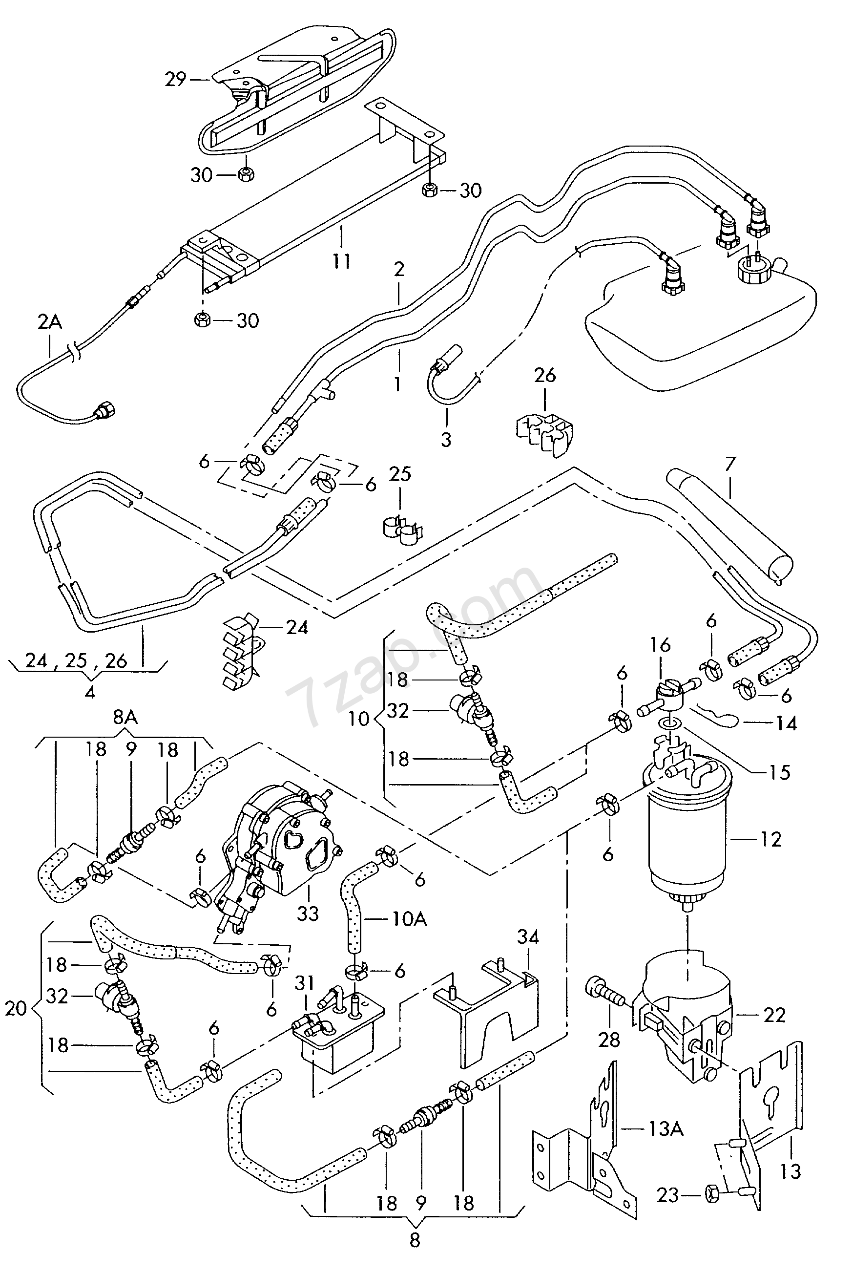

Auf der rechten Seite bei der Hinterachse geht die Leitung zur Dosierpumpe.
Afaik, ist da direkt ein Abgang am Tank, aber afaik ist der Ausgang in einer gewissen Höhe ( oberhalb Reserveanzeige), so daß der ZH/ SH nicht den Tank leernuckeln kann.
Der Zuheizer hat eine seperate Pumpe. 2 Anschlüsse gleich zu und Rücklauf. Der Zuheizer hat eine Dosierpumpe unterm Auto.

Was man sieht ist also der alte Deckel / das alte Oberteil von der Pumpe und du hast „untenrum“ die Pumpe mit Schlingertopf ersetzt?
Das ist ja top zu wissen, dass man nicht gleich die ganze Einheit ersetzen muss.

ja nur die Pumpe mit Schlingertopf ist neu. An der Pumpe (Druckleitung) war ein neuer Schlauch direkt angebaut. Der andere Schlauch (Rücklauf) wird wiederverwendet, neue Schlauchklemmen und auch ein neuer elektr. Anschlußstecker incl. Drähte sind beim Reparatursatz dabei.
Der schwarze Schlauch führt zur Pumpe des Zuheizers. Dieser ist aber schon von meinem Vorbesitzer deaktiviert worden. Das erklärt warum der Schlauch-Anschluß auf dem Pumpendeckel noch so jungfräulich aussieht (siehe erstes Foto in diesem Thema). Da ist, solange diese Fördereinheit in diesem Auto eingebaut ist, noch nie Diesel durchgeflossen.
Die abschließende Frage ist nur, warum ist und war eine Pumpe für Benzin in einem TDI eingebaut?
