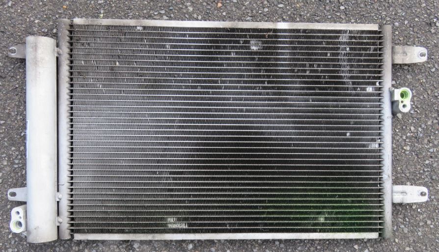

So sieht das Korpus Delicti übrigens im ausgebauten Zustand aus.
Auf dem Foto seht ihr ein defektes, ausgebautes Teil (unten rechts großflächig grün vom Kontrastmittel). Im Neuzustand sind die beiden Anschlüsse (links unten und rechts oben) mit Stopfen oder Klebesiegeln verschlossen. Das sollten sie auch so lange wie möglich bleiben, damit keine unnötige Luftfeuchtigkeit eindringen kann.

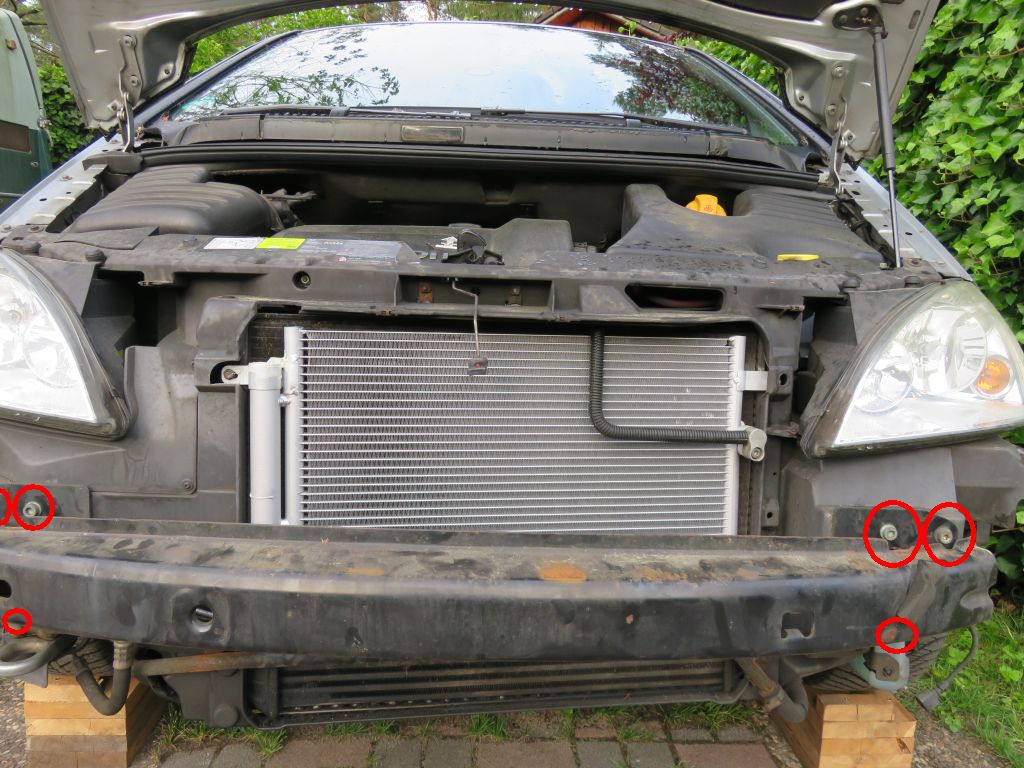

Zuerst muss der Stoßfänger ab.
Das ist mit etwas Geschick auch ohne Übung in 10 Minuten zu schaffen.
Nun habt Ihr schon fast freie Sicht auf das Operationsgebiet.
Die markierten Schrauben müssen raus (Torx 45 und Vielzahn 10, evtl. auch andere…), dann fällt Euch der Stoßstangenträger schon entgegen.

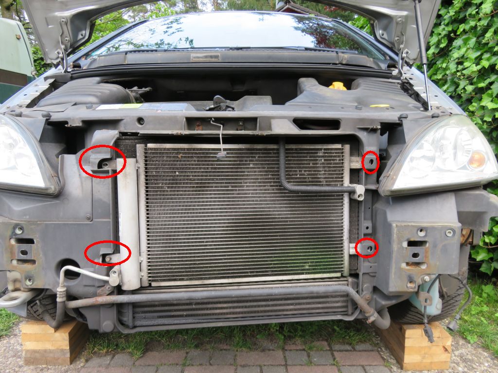

Jetzt müssen wir nur noch ein klein wenig an dem Kunststoffteil (der sog. Schlossträger) knabbern, das die Befestigungslaschen, bzw. -schrauben verdeckt, die den Kondensator halten. Dadurch ersparen wir uns den riesige Aufwand, auch noch den Kühler und im Grunde die halbe Wagenfront zu zerlegen. Keine Angst, das ist jetzt kein übler Pfusch. Auch VW schreibt im offiziellen Reparaturleitfaden, daß man hier zum Bohrer greifen soll.
Wenn ihr auf der linken Seite etwas mehr Platz für die Laschen macht, wie auf dem Foto zu sehen, könnt ihr den Kondensator im Anschluss völlig problemlos nach links herausfädeln.

Vorher müssen wir uns natürlich noch um die Anschlüsse der Klimaleitungen kümmern. Auch das ist eine Leichtigkeit. Die sind nämlich nur gesteckt und mit je einer Schraube gesichert. D.h. Schraube mit 6er Inbus entfernen und die Leitung einfach herausziehen. Wenn es hier etwas hakeln sollte, VORSICHTIG mit einem kleinen Schraubendreher heraushebeln. Aber wirklich vorsichtig. Aluminium verbiegt leicht und wenn der Flansch erst krumm ist, wird’s hinterher nicht mehr dicht.
Und an dieser Stelle nochmal VORSICHT!
Eigentlich sind wir uns ja sicher, daß das System ohnehin schon leer ist, aber man hat schon Pferde kotzen sehen. Beim Öffnen der Verbindung kann Kältemittel austreten. Also Schutzbrille, Handschuhe, Kopf einziehen. Viel kann da aber definitiv nicht kommen.
Ab jetzt ist das System offen und wir sollten uns beeilen, damit dieser Zustand möglichst kurz anhält. Am besten die offenen Ende der Klimaleitungen mit Frischhaltefolie einwickeln. So kommt auch kein Schmutz hinein.
Die linke (untere) Klimaleitung ist flexibel und fällt schon von alleine herunter. Die obere ist allerdings starr. Daran sollte auch nicht herumgebogen werden. Wenn aber der Schlossträger wie beschrieben ausgeschnitten wurde ist das überhaupt kein Problem, den Kondensator dahinter herauszuziehen.
