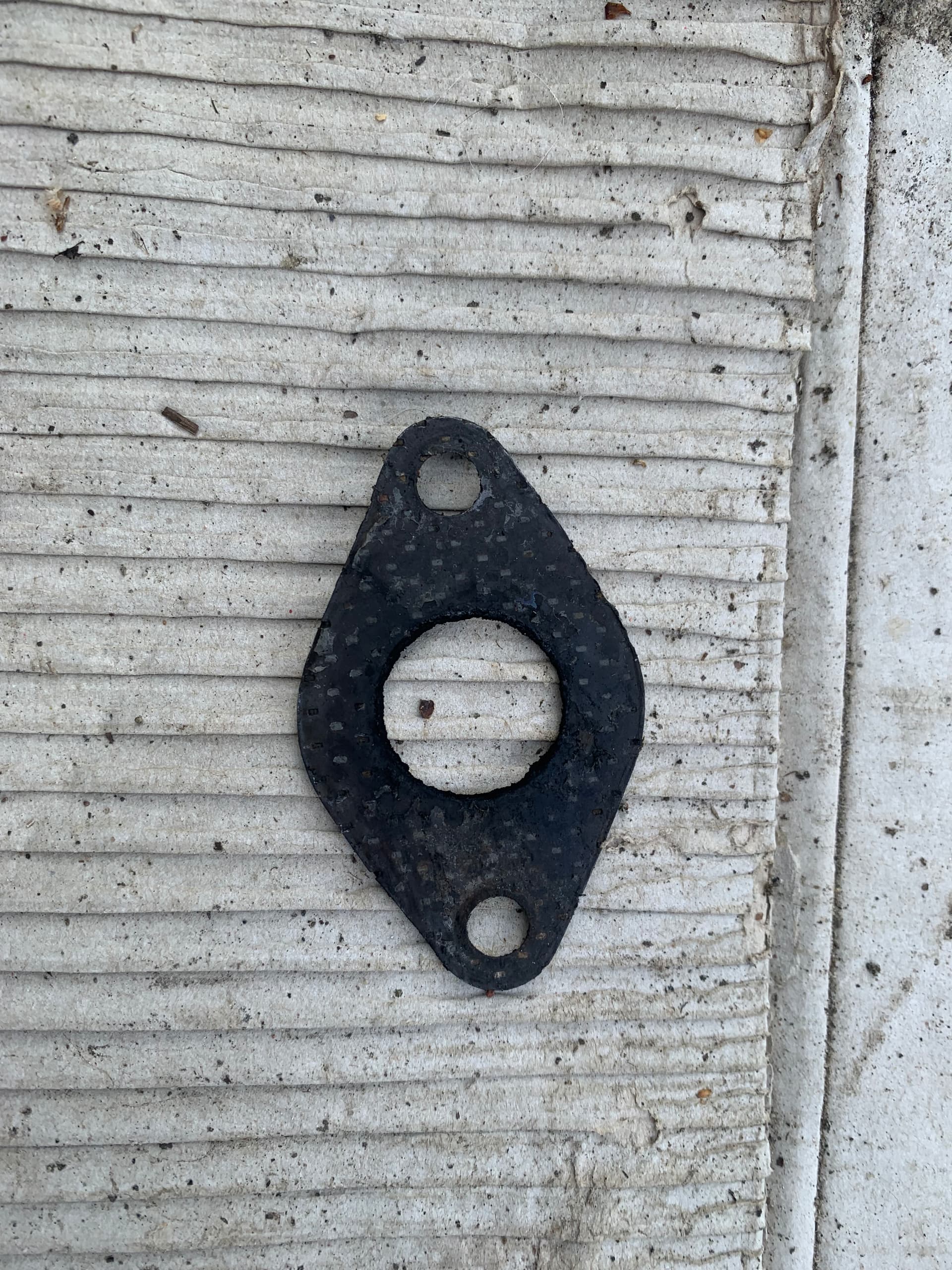

Es war nicht zufällig schon eine Kleinlochdichtung drin?

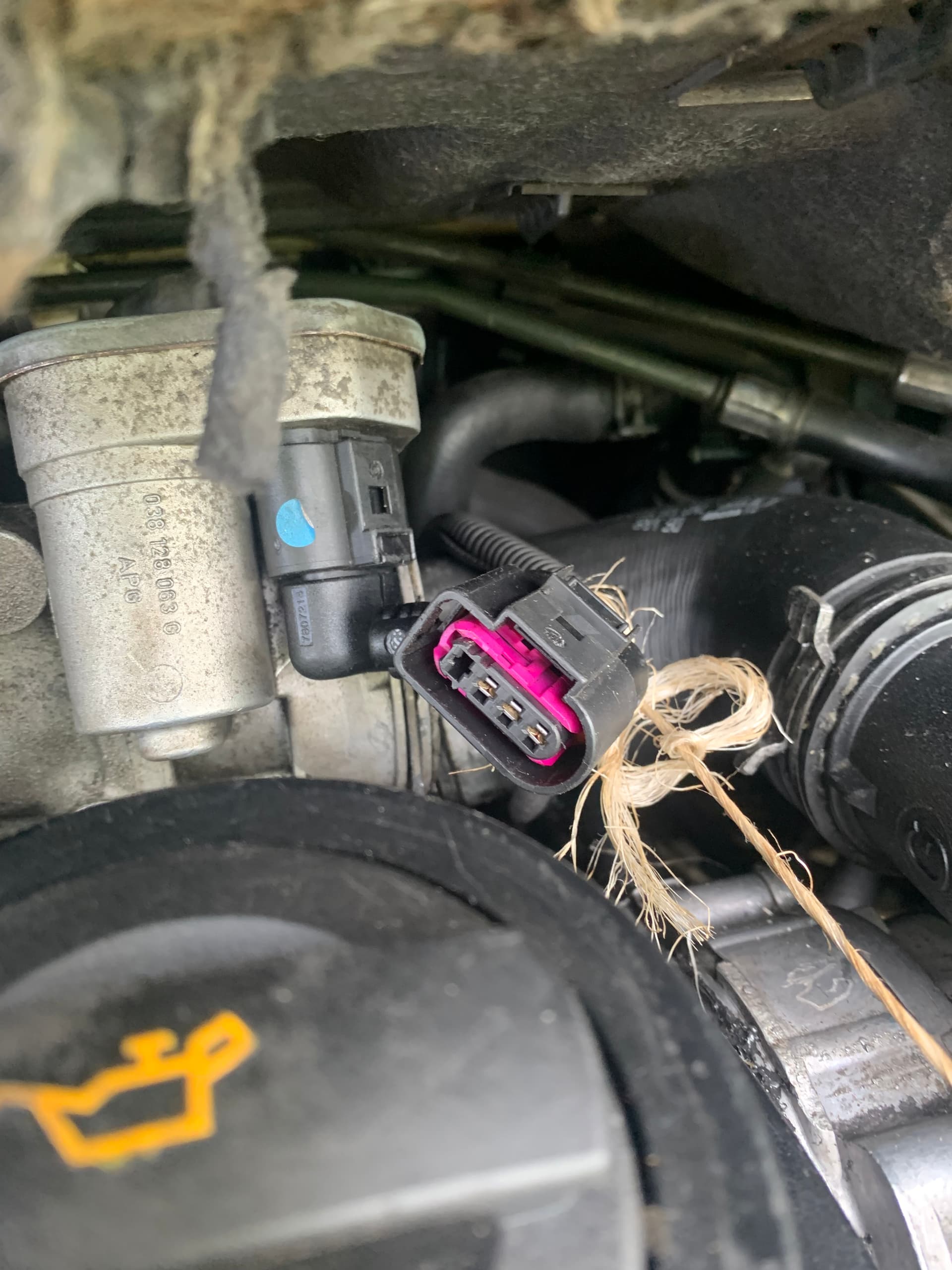

Alles sehr seltsam. Gestern hatte ich ja die Stecker nochmal geprüft und wieder draufgesteckt, da klappte es dann ja mit dem Hub, so wie im Tooltip.
Heute habe ich dann nochmal gemessen - kein Hub. Haube auf, Stecker abgezogen, wieder drauf (auch mit Klick) und siehe da: plötzlich ist wieder ein Hub da. Allerdings nicht so deutlich, wie er sein sollte, nur bei ca. 50 Differenz. ![]()
Ggf. Wackelkontakt im Stecker oder der Leitung?

Wenn Du jetzt die Kleinlochdichtung verbaut hast, und diese weniger Abgase zuführt, dann wird der Wert im geöffneten Zustand größer werden.
Der obere Wert (550 bei 95,5%) sollte aber geblieben sein.
Wenn Du die Kleinlochdichtung noch nicht verbaut hast, dann wäre das etwas komisch.

AGR sollte immer ansprechen, also egal ob kalt oder warm. Stecker runter, wieder drauf und geht würde ich immer auf ein Problem mit dem Stecker tippen (also zumindest nahe am Stecker).
Variante 1: Schlechter Kontakt der Verbindung.
Variante 2: Bruch in der Buchse (AGR), die Kontaktstifte müssen fest sein.
Stecker wie auch Buchse (am AGR) sehen auf den Bildern aber gut aus).
Variante 3: Bruch im Stecker → Könnte man ggf. messen und durch rütteln testen (s.u.)
Variante 4: Bruch irgendwo in der Strecke zum AGR.–> Ebenfalls rütten (s.u.)
Dabei sollte sein (Stecker)
Pin 3 (braun): Masse
Pin 2 (sw/gelb): Bordspannung
Pin 1 (blau/gelb): zum Steuergerät Pin 13
hier geklaut:
Wenn Du also an Pin2 und Pin3 die Spannung misst, sollte da stabil Bordspannung anliegen. Nun kannst Du mal entlang den Kabeln etwas rütteln, auch an den Steckern (Borspannung hängt an mehreren Steckern), ob die Spannung wackelt. Wenn sie wackelt, hast Du einen Bruch oder zumindest ein Kontaktproblem.
Bei Pin1 weiß ich nicht, ob es eine Steuerleitung oder Messleitung ist. Von der Logik kann es aber eigentlich nur eine Steuerleitung sein, folglich kommt da was vom Steuergerät. Sollte also eine Spannung anliegen, zumindest wenn der Motor läuft.
Nur zur Vorsicht: Spannungen kannst Du immer messen, Widerstand und Durchgang besser nur mit abgeklemmter Batterie und möglichst nicht gegen Steuergeräte!! → Stecker abziehen und am Stecker messen.

Und kann man die Stecker öffnen und auch wieder schließen? So seh ich ja nicht, welcher 1, 2 oder 3 ist.

So, habe gemessen wie beschrieben. Erst Mitte und rechts/links (so wie der Stecker auf dem Bild zu sehen ist): links 8,7, rechts 11,9
Dann schwarz an die Karosserie gehalten: Links 0 - minus 0,1, Mitte 10,8, rechts 2,5

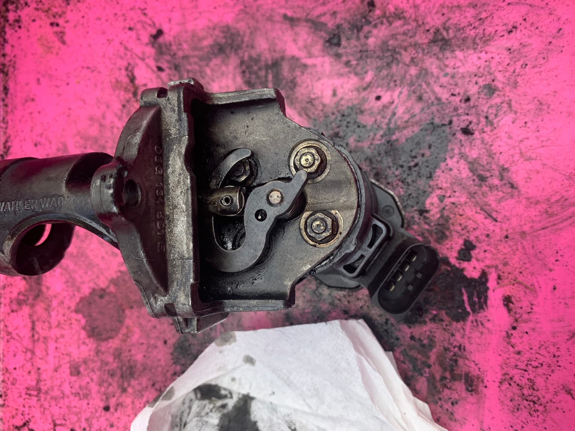

Ich habe das AGR gerade nochmal ausgebaut. Mit einem etwas kürzeren Innensechskant ging es schon bedeutend einfacher. Das Ventil war für die paar tage schon wieder ordentlich dreckiger. So mein Eindruck, kann aber normal sein. Keine Ahnung. Was mir aber aufgefallen ist: Wenn ich die Plastikabdeckung abmachen und diesen „Haken“ bewegen, dann ergibt sich ja wohl dieser Hub, also der Pilzkopf hebt sich. Drücke ich diesen Haken ab so weit wie möglich hoch, dann klemmt er in dieser Position und „springt“ nicht automatisch wieder zurück. (siehe Bild) Kann das die Ursache sein?

der Haken dreht sich um das Ventil zu öffnen und die Feder, die Du in der Mitte unter dem Haken sehen kannst, drückt das Ventil wieder zu. Das sollte schon relativ leichtgängig sein und nirgendwo haken. Beim Drehen darf nur die Federkraft zu spüren sein.
Die Spule macht das gleiche, wenn Sie Strom bekommt, dreht sie gegen die Feder, und ohne Strom schiebt die Feder zurück und schließt das Ventil.
Meine Prüfpunkte wären nun.
- Ventilführung prüfen, ob dieser komplett sauber ist. Nicht zu sehr mit einen Schraubenzieher an Führungs-(Ventilschaft) oder Dichtstellen (Ventilteller) kratzen. Bei Reinigern (z.B. Bremsenreiniger) immer sehen, ob das Zug nicht Kunststoffe oder Lacke angreift (Spulen und Elektromotoren bestehen aus Lackdraht).
- Prüfe die Mechanik (wo der Drehteller sitzt), ob Du irgendwelche Kratzspuren siehts.
- Prüfe die Mechanik, drehe am Teller, ob der gleichmäßig dreht und sich auch wieder sauber zurückdreht. Wenn Du irgendwo Widerstände oder ein Haken beim Drehen spürst, kratzt der irgendwo, entweder in der Mechanik oder im Schaft.
- Guck Dir auch die Rolle mit dem Splint an. Der sieht zwar auf dem Foto in Ordnung aus, die Rolle sollte aber nicht „abgearbeitet sein“.
Wenn Du es ohnehin ausgebaut hast, nimm Dein Multimeter,
Rot in mA/Ohm/Batt, Schwarz in COM.
Stell das Messgerät auf Ohm (griechisches Omega) oben links (blaue Skala).
Messe nun alle Pinne an der Steckverbindung am AGR gegeneinander. Mal Dir vier Pinne auf Papier und schreib alle Werte auf. Könntest Du später mal brauchen.
Grundsätzlich ist die Polung bei der Ohmmessung egal, vorsichtshalber aber trotzdem beide Richtungen messen (also Messkabel einmal umdrehen). Ergebnis sollte identisch sein.
Wenn nicht, ist im AGR eine Diode verbaut.
Am Messgerät hast Du verschiedene Einstellungen, 200, 2K, 20K bis 20M. Du mußt u.U, ausprobieren, welche Einstellung einen brauchbaren Messwert liefert.
Wenn das Messgerät auf 20K steht, dann ist das der höchste messbare Wert (20 KiloOhm). 15,5 wären dann 15500 Ohm oder 15,5 KOhm.
Steht kein Wert im Display oder Null, teste alle Skalenwerte 200 bis 20M durch, bis Du einen Messwert siehst. 0 bei Skala 200 bedeutet voller Durchgang (also quasi Kurzschluss), Unendlich (oder leeres Display) bei Skala 200M bedeutet unendlicher hoher Widerstand, also quasi keine Verbindung.
Nach der Messung das Messgerät vorsichtshalber wieder zurückstellen / stecken (also aus Voltmessung). Ohmmessung ist immer spannungsfrei. Kurzschlussgefahr.
Einer der Messwerte ist die Spulen-Impendanz. Ist die zu niedrig (weil schon angekokelt), dann merkt das das Steuergerät und schaltet u.U. die Ansteuerung ab. Dass würde zumindest zum Fehlerbild passen.
Die Betätigungsseite „fluten“ mit Bremsenreiniger und bewegen.
Das muss auf der anderen Seite der Achse rauskommen.
Und die Fläche am Pilzkopf reinigen aber nicht beschädigen.
