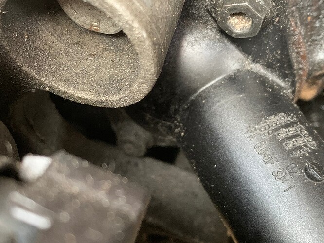

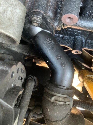

Ich glaube aber, das entsprechende Teil, die entsprechende Stelle gefunden zu haben. Ohne lange Suche sogar.
Müsste also dieses Teil sein (links Halterung? der Lichtmaschine)
Und ich vermute, dass der Ausbau der Lima nötig sein könnte, weil diese olle Schraube (unten unscharf) schwer zu errreichen/lösen ist?

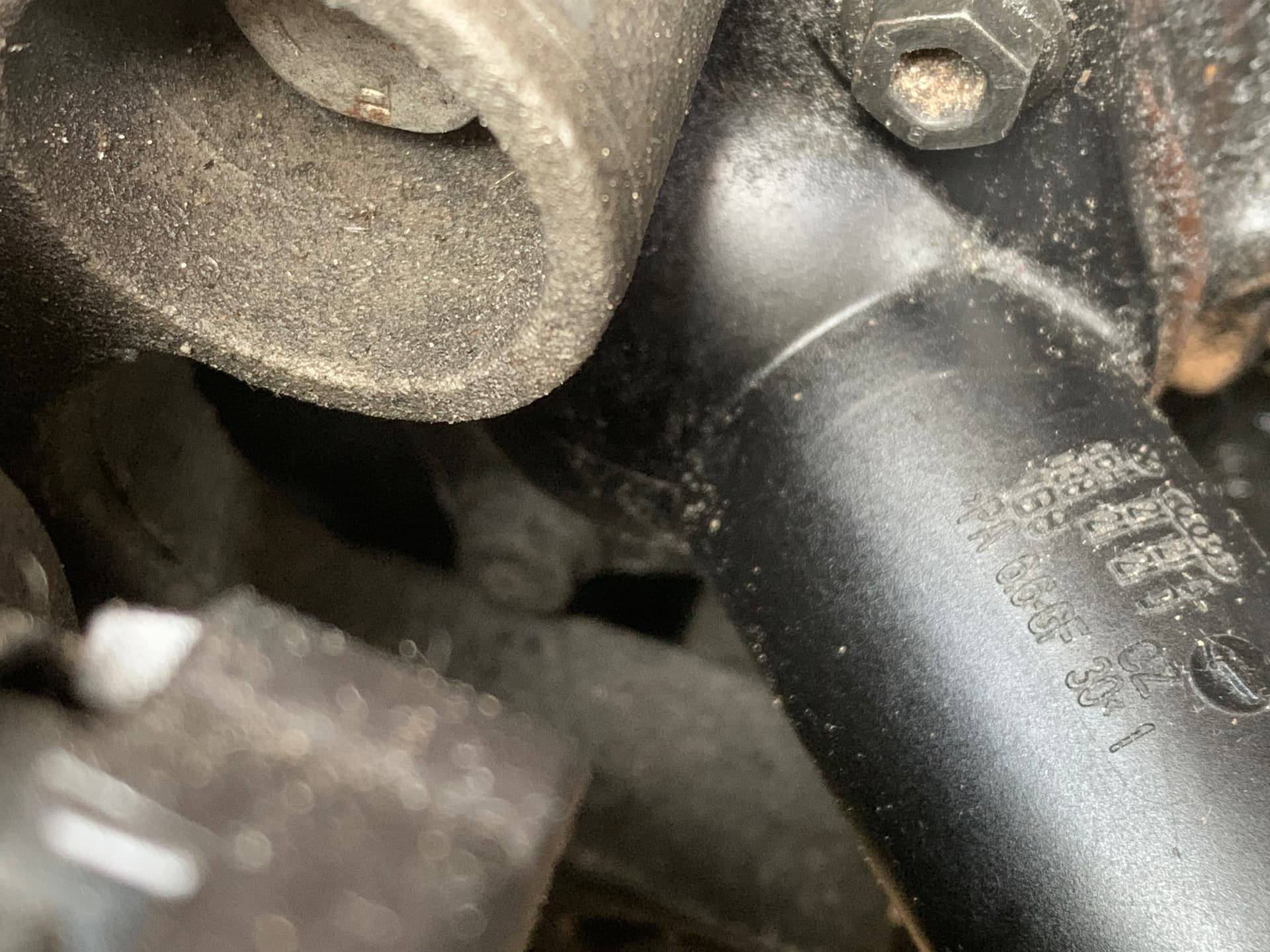

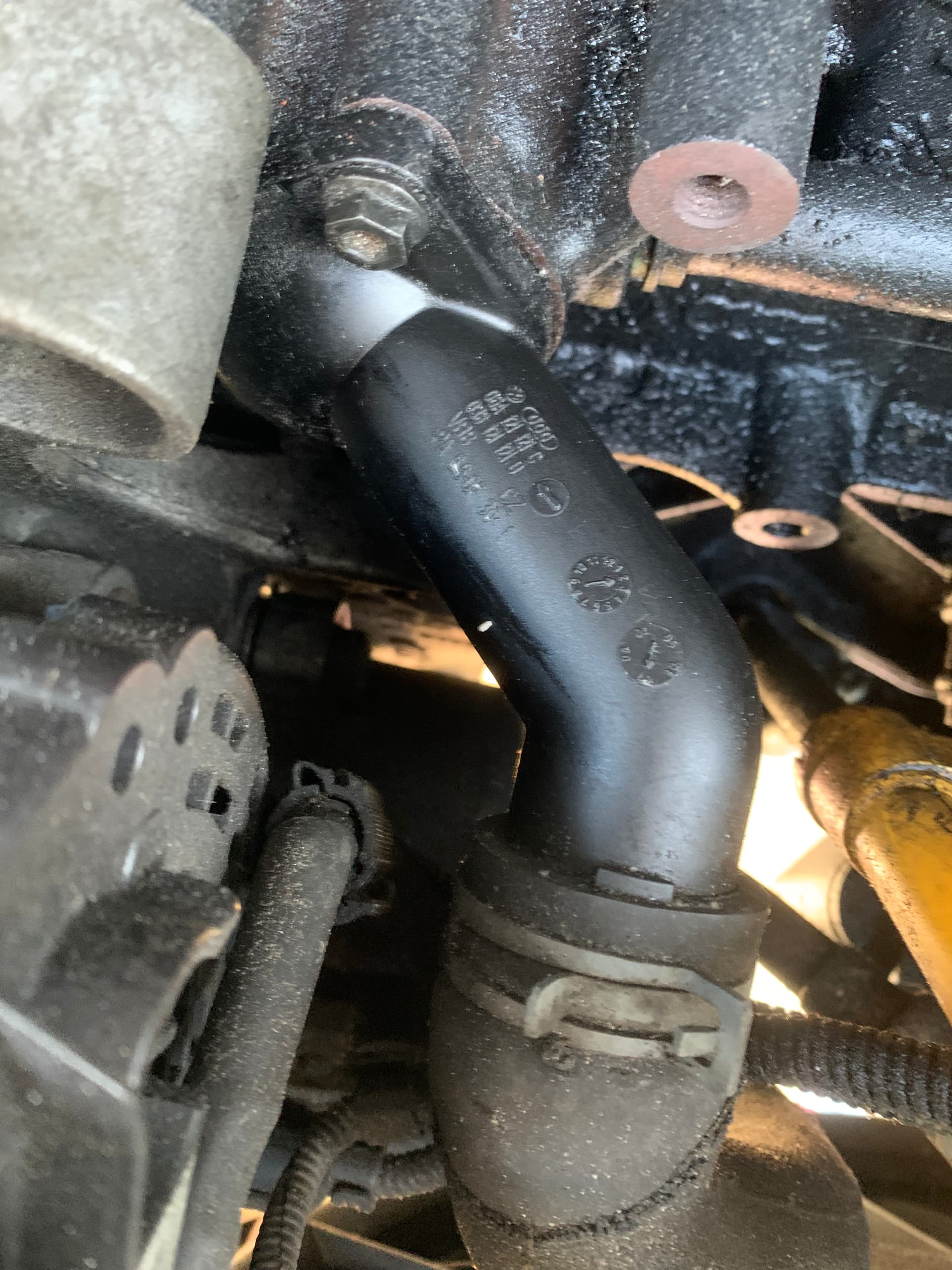

Und das hier müsste dann der passende Flansch sein.

Flansch Teilenummern stehen drauf 038 121 121D (für BRT) und 06A 121 121 C (AWC / ATM)
Andere Nummer, gleiches Teil. Das steht so auch in der OEM Nummernliste bei dem Bilstein Teil.
Die Schraube ist eine Sechskantbundschraube mit Innen-Sechskant M7X21,5. kannst Du also einen Imbus- oder Gabelschlüssel nehmen, je nachdem, was besser paßt.
