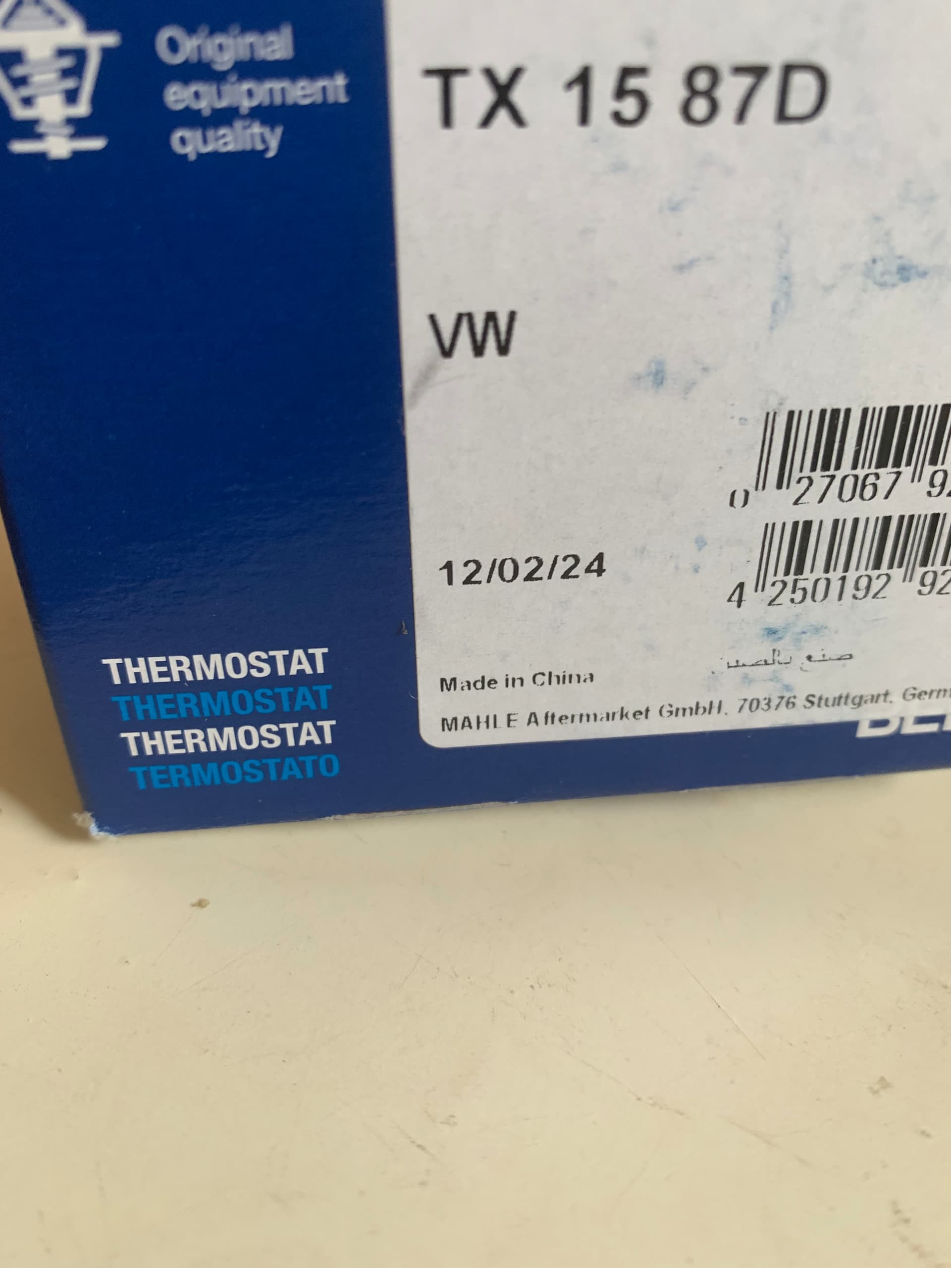

Aber ich habe wohl ein Problem. Beim gelieferten Thermostat scheint das MHD abgelaufen zu sein. Im Grunde ungenießbar.
Würde ich einstweilen für das Herstellungsdatum halten.
Ja.
Die Kühlflüssigkeit wird nicht gleich ranzig nur weil man sie rausgelassen hat.

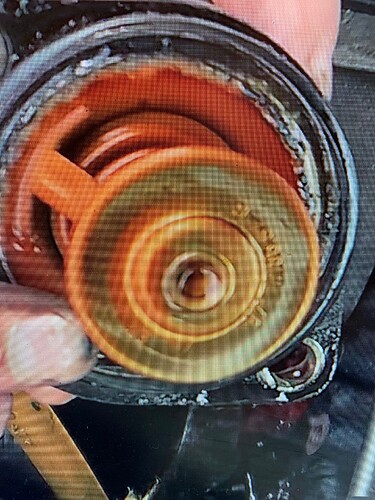

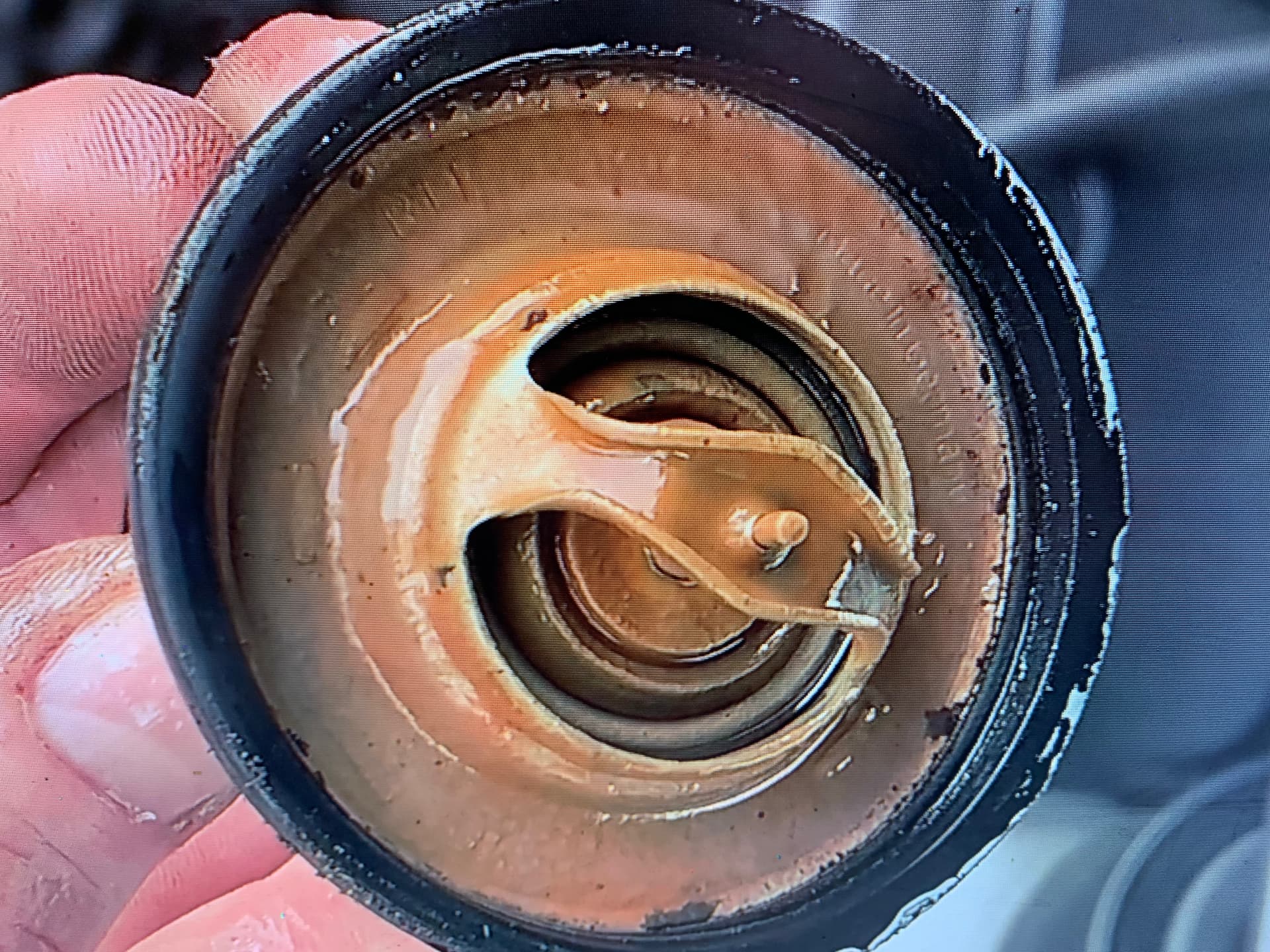

Sooo,liebe Männer, echte Auto-Schrauber und Schrauber-Fräuleins. (ich denke auch an mich)! Operation „Thermostattausch“ beim 2.0 TDI 140 PD BRT scheint erfolgreich. Wenn nicht noch Probleme auftreten, dann war diese Geschichte sogar recht simpel.

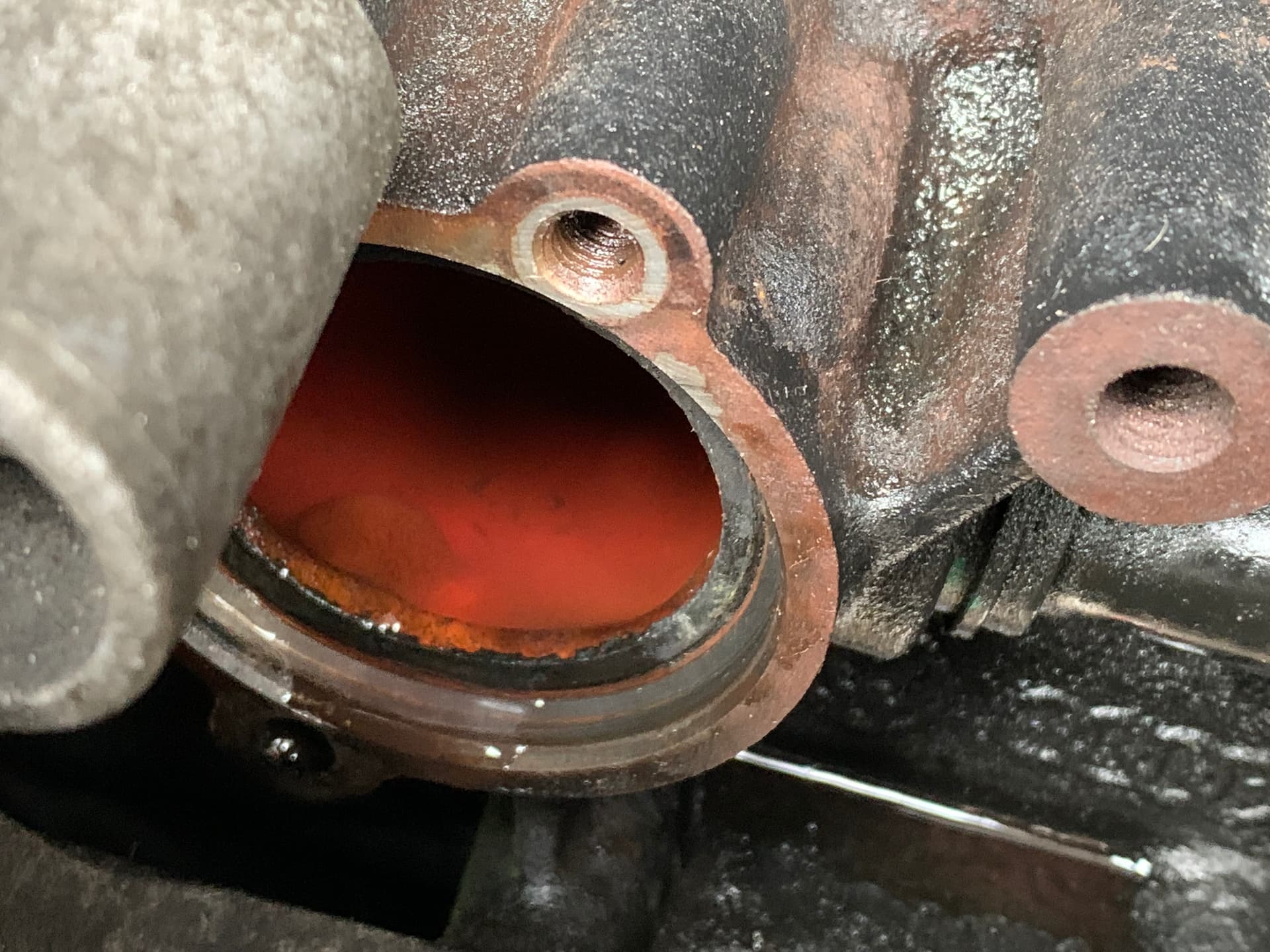

Wichtig ist natürlich diese Zange, mit der man diese Klammern löst und abzieht (Name gerade entfallen). Dann Schlauch Richtung Kühler abziehen, übrig bleibt der Kühlmittelflansch mit seinen zwei Schrauben am … (Zylinderkopf?)

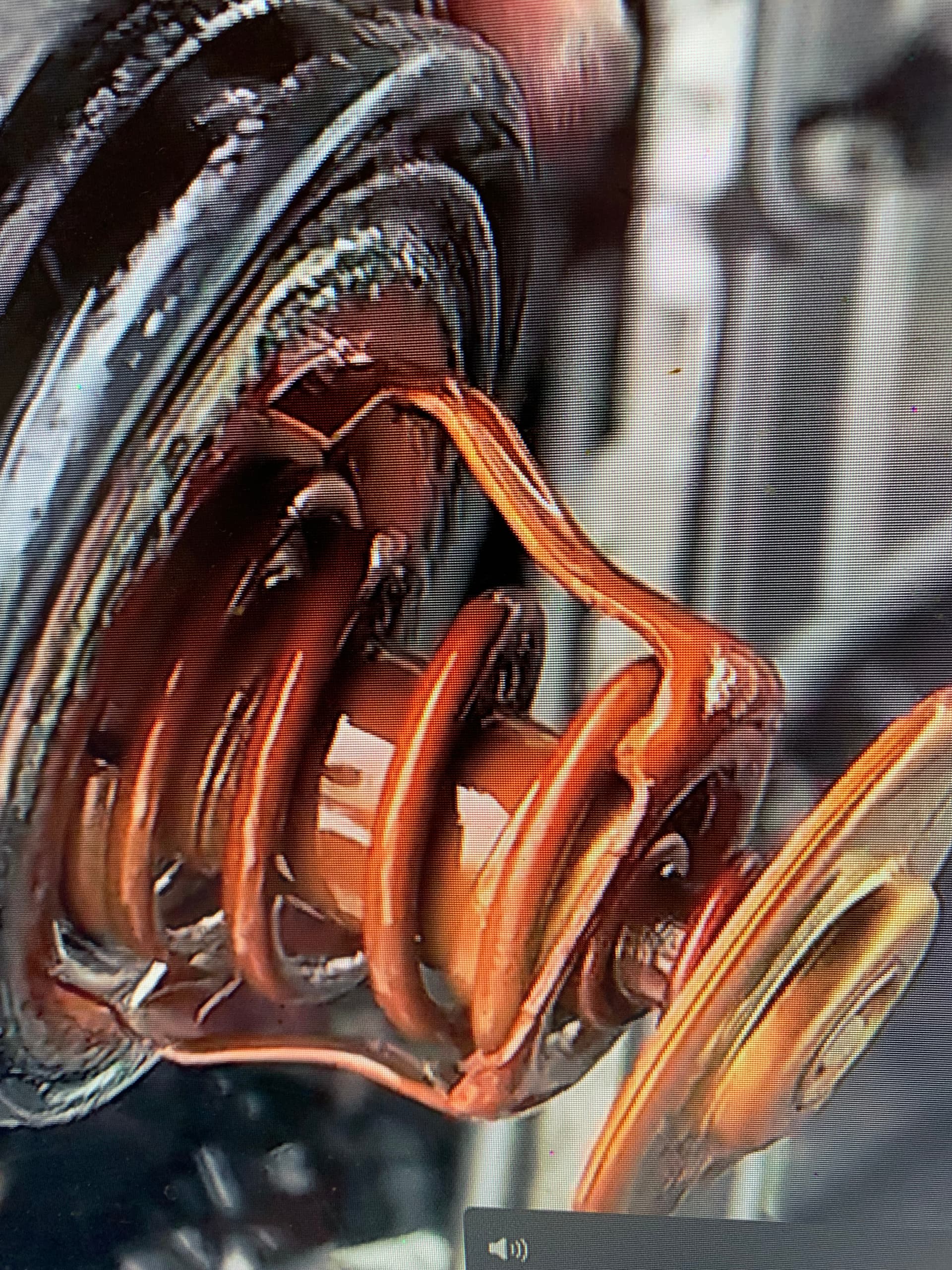

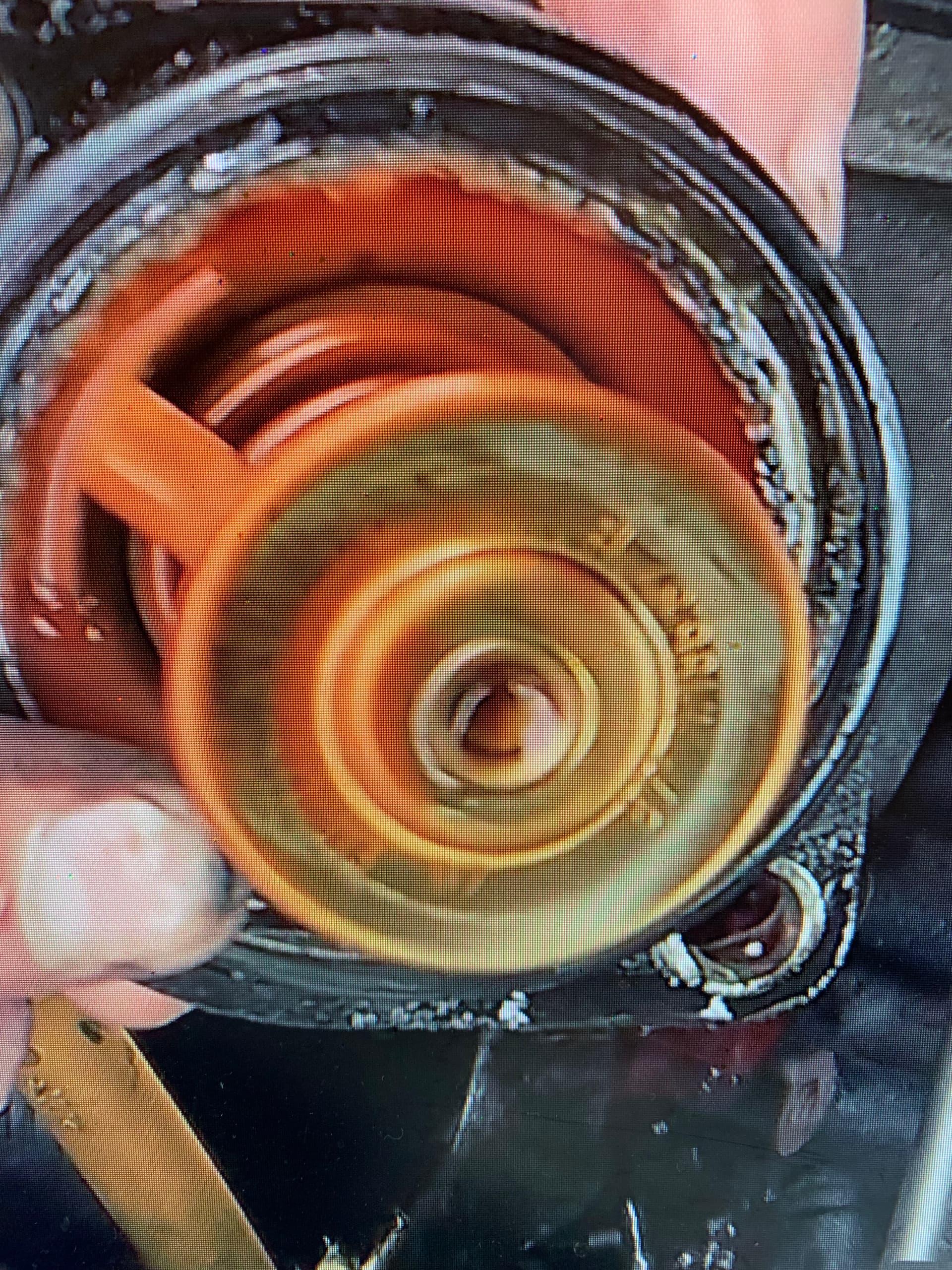

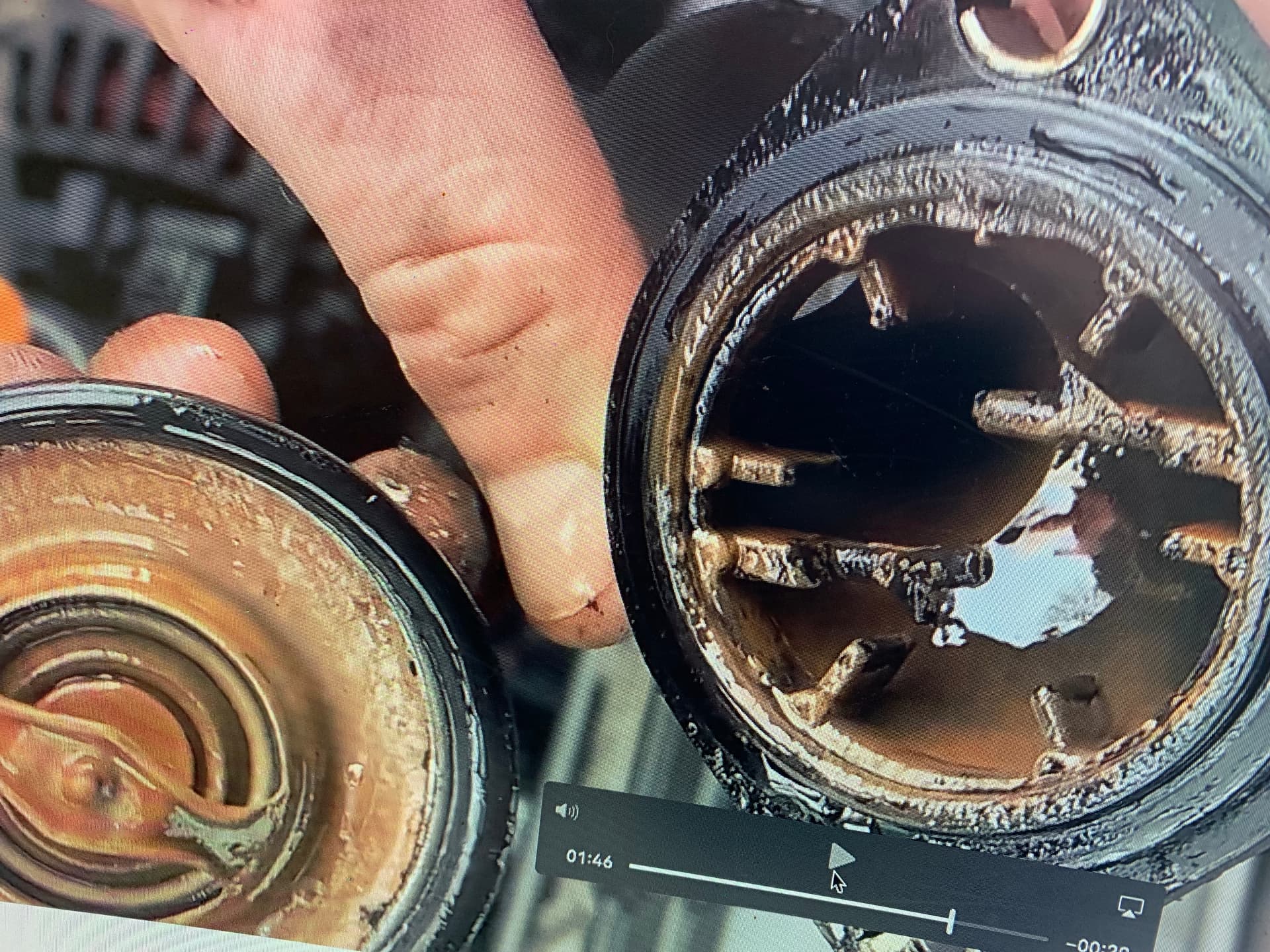

Mit einer ganz normalen 10er-Nuss und einer kleinen Ratsche ließen sich die beiden Schrauben sehr leicht lösen. Vor allem bei der unteren musste man zwar mit Fingern der linken und rechten Hand die Schrauben herausdrehen, aber kaum Verletzungsgefahr und einfach nur ein paar Sekunden Geduld. Die obere Schraube war ein Kinderspiel. Nachdem beide Schrauben raus waren, reichte ein wenig wackeln, um den Flansch zu lösen und ihn mitsamt dem Thermostat rauszunehmen. Ganz leicht verkanten, aber gar kein Problem. Die Kühlmittelsuppe lief dann runter, ich empfehle eine möglichst breite Auffangwanne, da das keine „gerade Strahl“ ist, sondern an allen Ecken wegtropft und wegspritzt. Ich hatte den Wagen vorher auf Rampen vorne erhöht, für mich rückenschonender. Daher war die Menge der Flüssigkeit überschaubar. Bilder des alten Thermostates und des Flansches füge ich auch an. Total versifft … Finde ich bemerkenswert, was für ein Schleim in so einem Motor „normal“ ist. Danach habe ich versucht, den „Stutzen“ ein wenig zu säubern, ging aber nicht mit einfachen Mitteln. Also neuen Flansch genommen, den Dichtungsring vom Thermostat mit Kühlmittel befeuchtet, aufgelegt und dann den Thermostat in den Flansch eingedreht. Danach vorsichtig den Flansch mitsamt dem Thermostat wieder an seine alte Stelle eingeführt und mit der oberen Schraube erst einmal halb fixiert. Danach die untere Schraube eingesetzt, wieder mit Findern der beiden Hände eingedreht. Handfest angezogen, da ich keine kleine Ratsche mit Drehmoment habe.

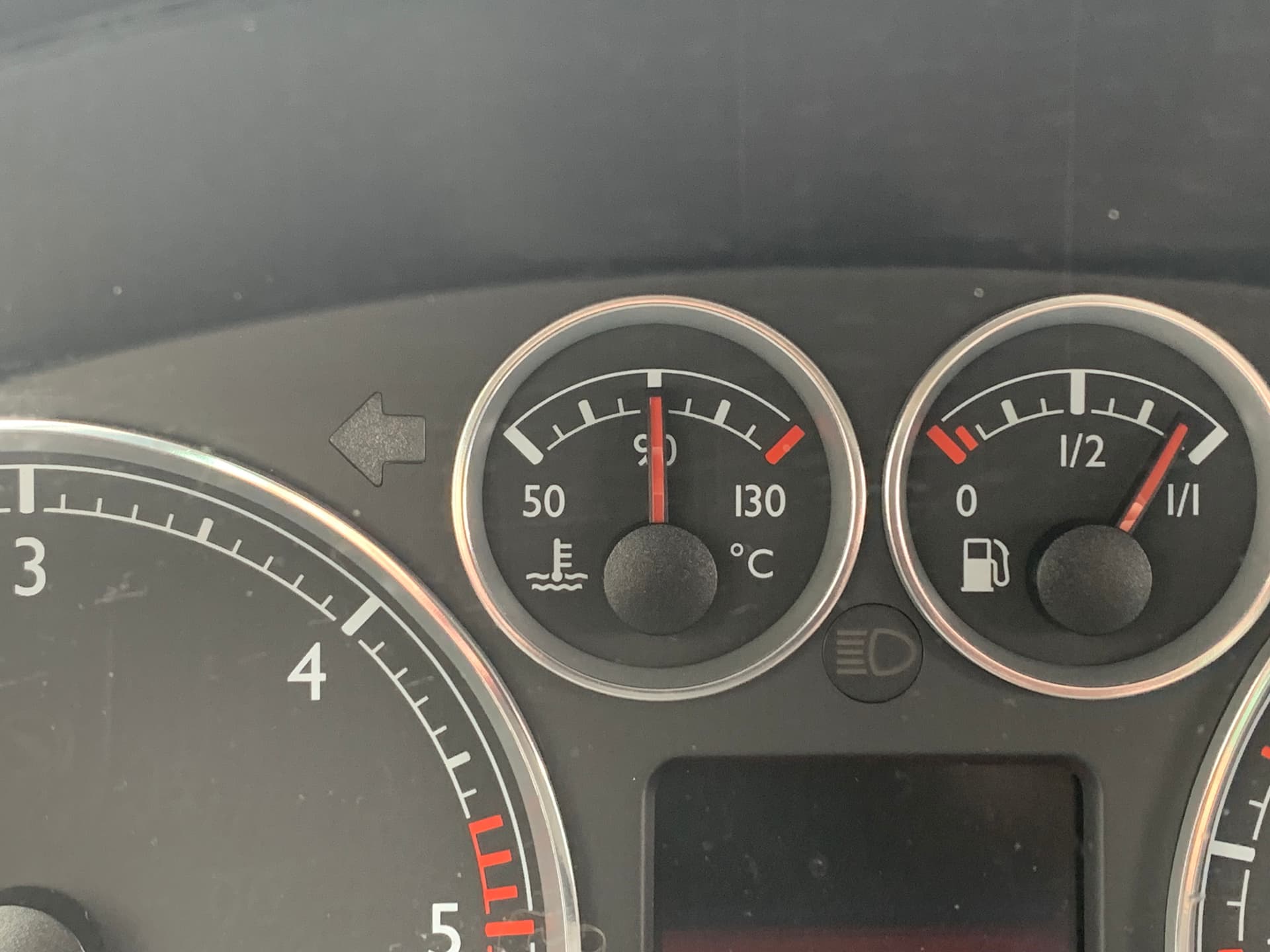

Dann die Probe auf’s Exemple: Probefahrt. Ein seit langer Zeit ungewohntes Bild. Die Anzeige im KI ging wieder auf die „angeblichen“ 90°, VCDS zeigte auch etwas Richtung 90 und auch die Climatronic war deutlich über den sonstigen
60°. Nach der Probefahrt war nur der Kühlmittelbehälter niedrig, das muss ich noch kontrollieren. (Wieder entlüften?)

Ganz normal ist das nicht.
Entweder wurden verschiedene Kühlmittel gemischt und sie haben sich nicht vertragen oder es wurde in der Vergangenheit mit „Kühlerdicht“ gearbeitet.
