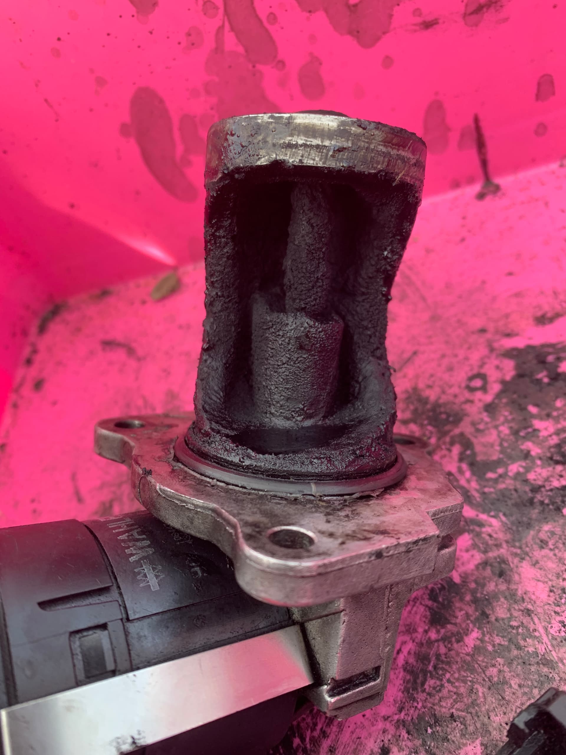

Der Ausbau war heute zudem sehr mühselig, es fehlte einfach wieder Routine. Das Ventil saß wieder ordentlich zu (siehe Foto). Ich habe es wieder gereinigt, aber während ich dies tat, ging plötzlich der Pilzkopf immer schwerer zu bewegen. Keine Ahnung, was da passiert ist. Ich konnte ihn durch diesen „Haken“ zwar nach oben schieben, was er ging von alleine nicht wieder zurück. Schon gar nicht leicht.

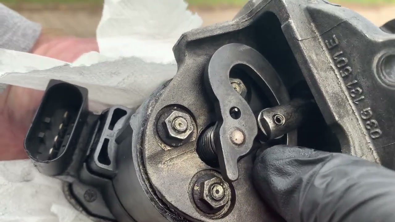

Da habe ich meine Zweifel ob alles richtig gemacht wurde. Die Mechanik der AGR-Ventils ist zu einfach um einen Fehler zu übersehen. Das muss sich leicht bewegen lassen, wenn nicht dann ist das nicht sauber.
Dann ist der nächste Fehler schon vorprogrammiert.
Es könnte dann nur an Stellen noch verschmutzt sein, die ich nicht sehen kann. Aber wenn im eingebauten Zustand Hub angezeigt wird, dann scheint es doch zu funktionieren, oder?
Es gibt keine Stellen die man nicht sieht.
Und die Führung muss leichtgängig sein.
Vorausgesetzt, die Werte sind brauchbar.
Naja, der Großteil des Bereiches, der „verantwortlich“ sein könnte, ist nicht zu sehen. Da, wo der Stift verschwindet, hinter/unter dem Rädchen unter dem Haken und unter/hinter der Feder. Der obere Teil Richtung Pilzkopf ist ja frei und kann nirgends hängenbleiben.

Btw: Ist der „Verschmutzungsgrad“ des AGR nach sechs Monaten eigentlich normal?
Es kommt auf die Laufleistung an nicht auf die Zeit.
Also aktuell ca. 11.000 km.
Für mein Gefühl ist das viel zu wenig.
Es sind natürlich mehrere Faktoren die das beeinflussen können (siehe z.B. die o.g. Einträge im Fehlerspeicher) aber so schnell habe ich das nicht erlebt.
Ich habe bis zur Erstreinigung des AGR-Ventils ca. 80-100 tkm gebraucht und danach ca. 40-50 tkm.
AGR, nicht DPF. Da hab ich ja keine Ahnung, ob und wenn ja wann gereinigt.
Ich wundere mich erstmal, dass das AGR wieder so zusitzt.
Natürlich AGR-Ventil und nicht DPF.
Mir ließ ja keine Ruhe, dass das AGR eventuell noch wegen Verschmutzung klemmen würde. Also nochmal ran (insg. 45 min), ausgebaut und versucht das „Klemmen“ nachzubilden. Video dazu hänge ich an. Ich bin mir ziemlich sicher, dass es nicht wegen einer groben Verschmutzung klemmt. Manchmal geht es nur wieder „zurück“, wenn ich sehr kräftig auf den Pilzkopf drücke.

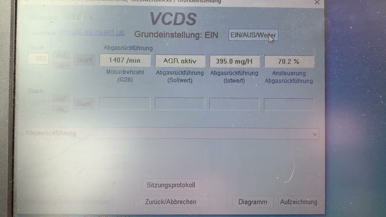

Nach dem Einbau wieder Fehler ausgelesen, der Partikelfilter tauchte wieder auf, das AGR nicht. AGR habe ich dann über VCDS getestet, auch dazu folgt ein Video.
