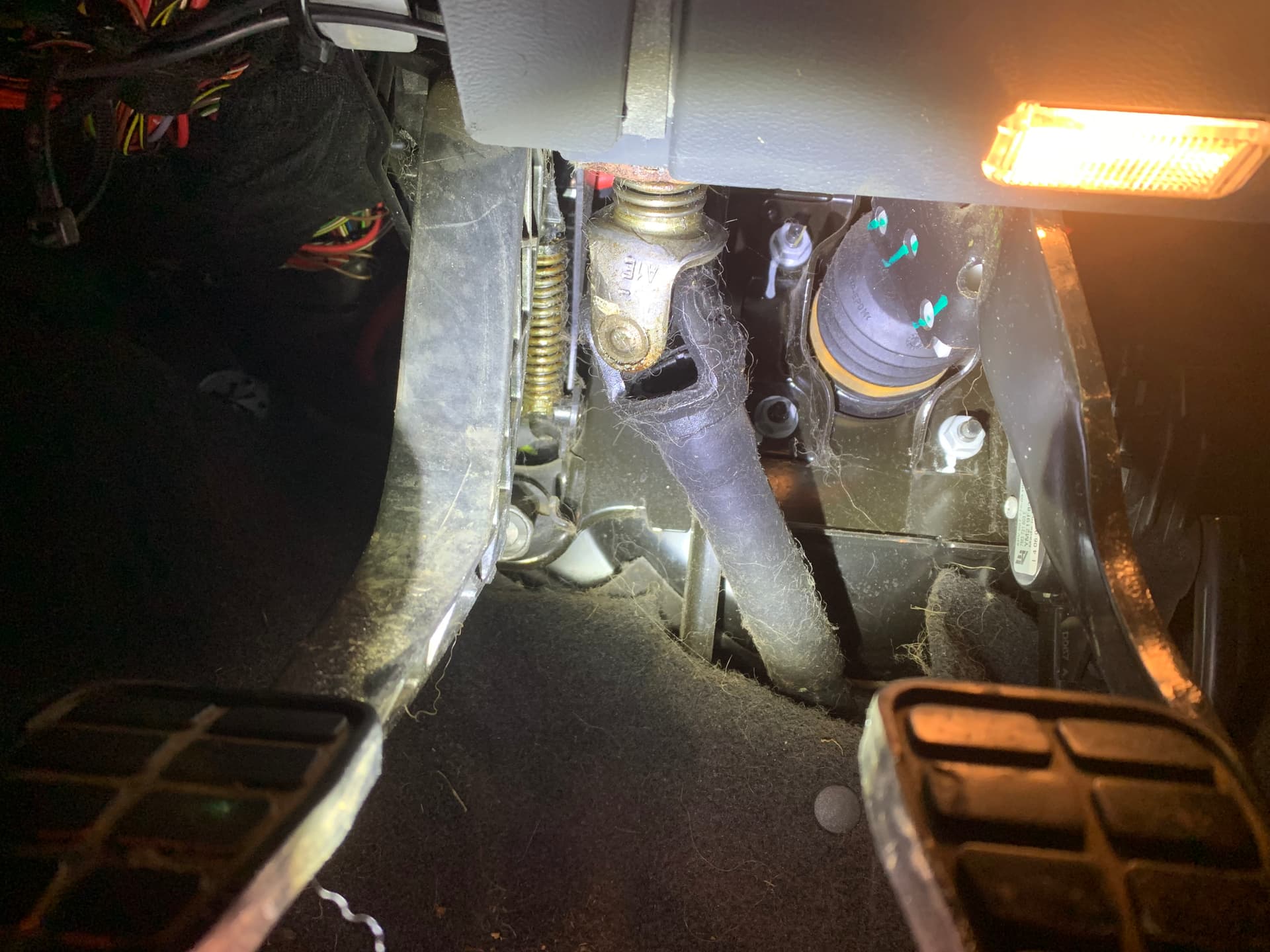

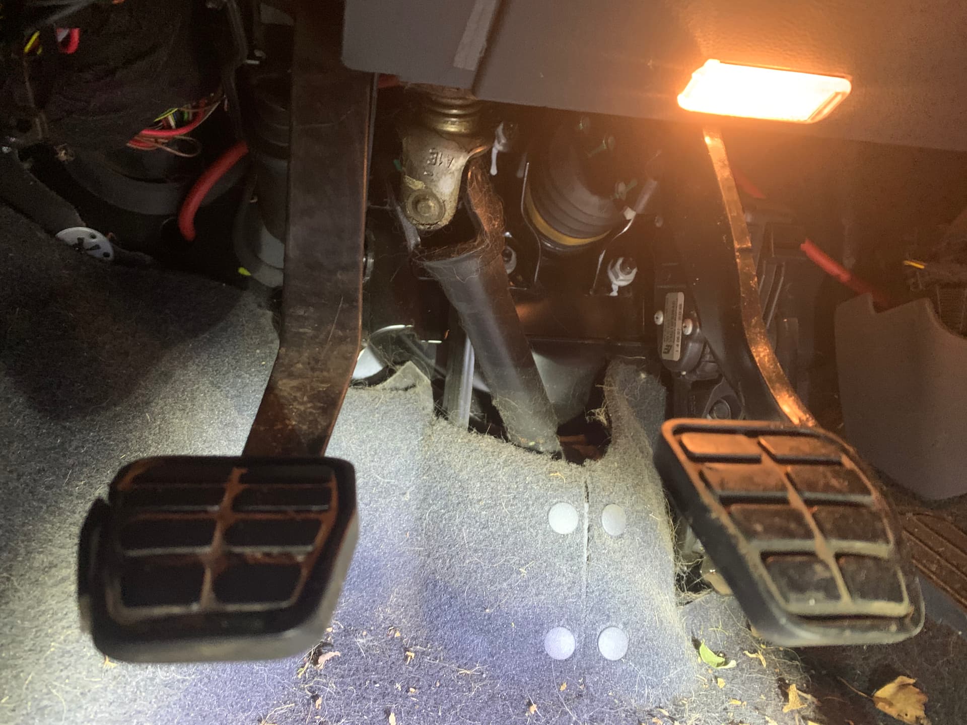

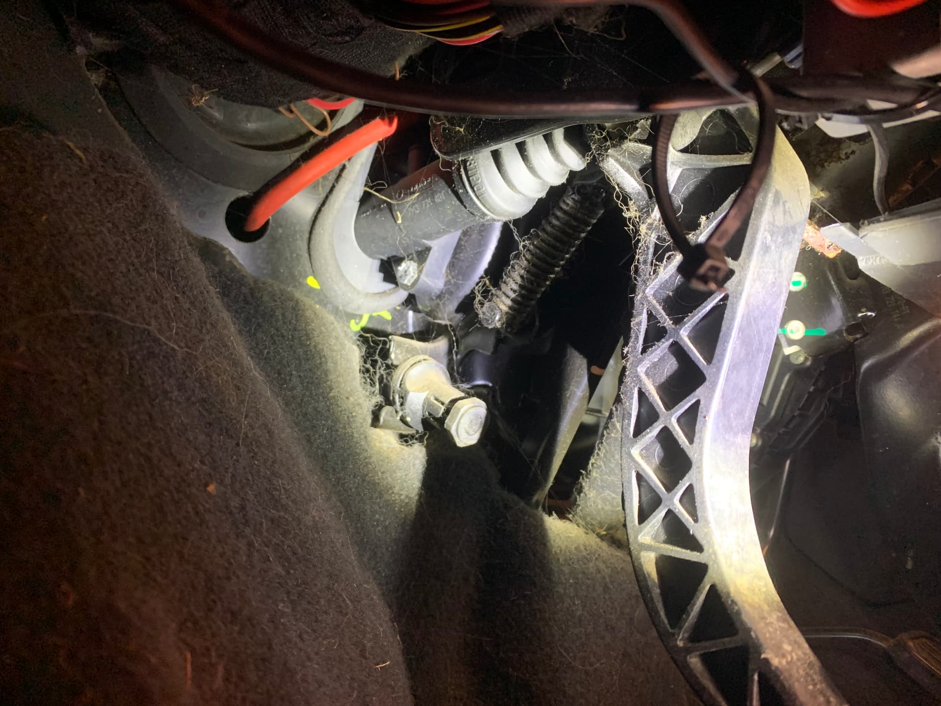

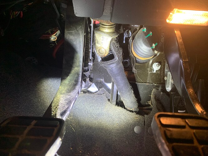

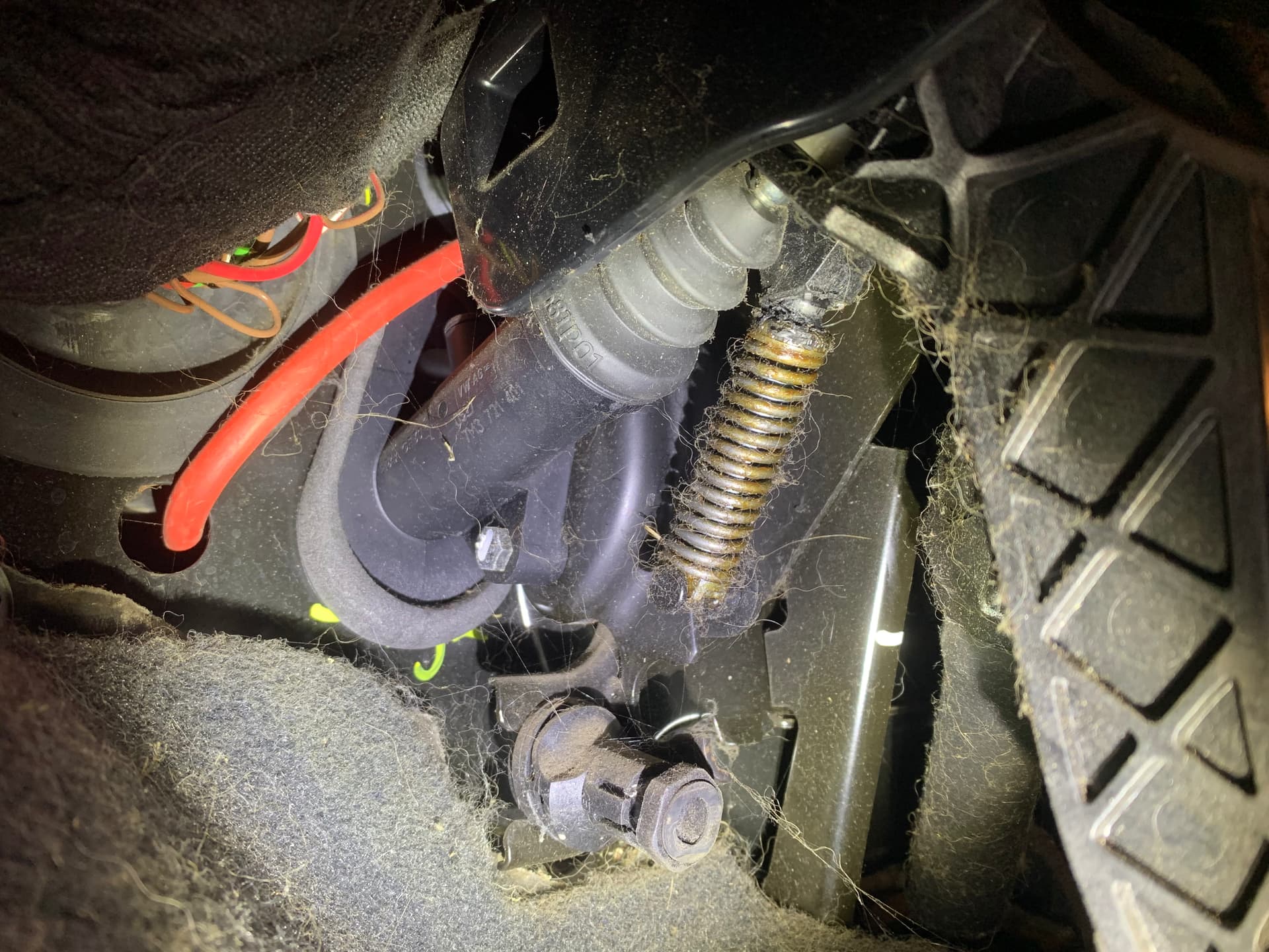

Brück mal den Schalter am Kupplungspedal
Ich muss mich ja schämen, aber in diese Tiefen dieses Autos bin ich noch nie vorgestoßen. Wie sieht der aus? Ist der auf den Bildern? Und wie brück ich den? Und ja, ich muss wieder saugen.

Der Schalter ist blau und sitzt oberhalb vom Pedal, wenn das Pedal losgelassen wird ist der Schalter gedrückt
Stecker ab und die beiden Kontakte da drin verbinden

Ich muss also als Klaustrophobiker noch weiter in den engen Fußbereich?
Vorher Verkleidung weg

Weiß noch nicht genau, welchen Schalter ich wie überbrücken soll.
Den blauen Schalter der betätigt wird wenn man das Kupplungspedal los lässt
Verkleidung unterhalb vom Lenkrad abbauen
Gucke ich gleich mal, wie ich die Verkleidung abbauen kann. Hab immer Angst, da mehr zu zerstören.
