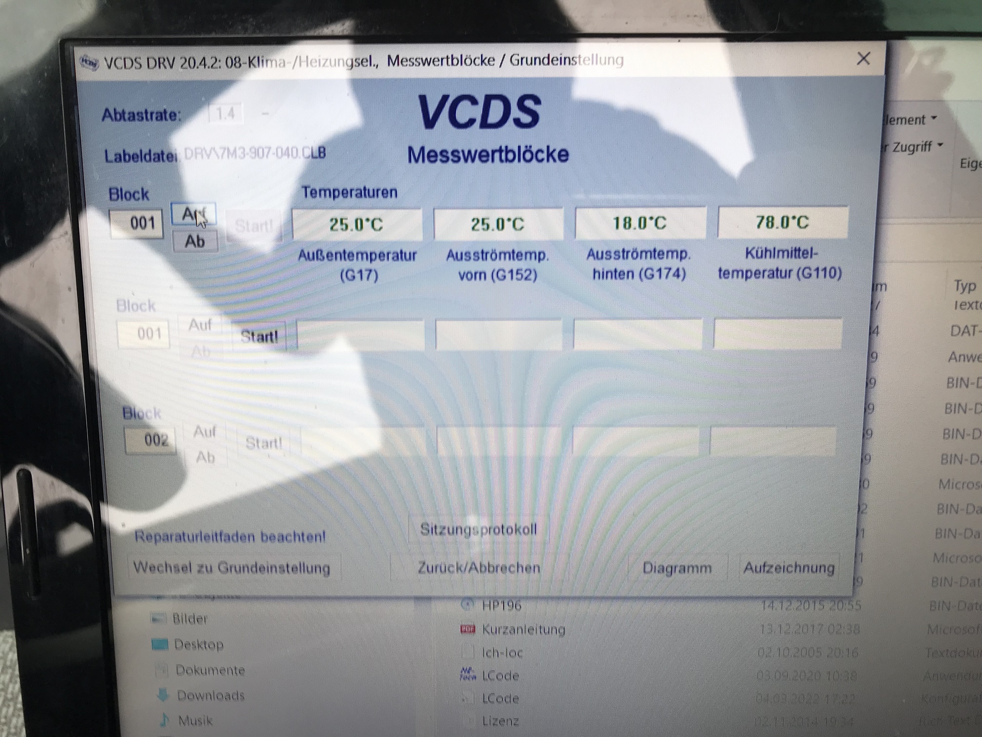

Jetzt war ich beim Bekannten im Fehlerspeicher per VCDS auszulesen. Da war kein Fehler hinterlegt. Wir haben zum Versuch den Stecker vom Druckschalter abgezogen, kam nach kurzer Zeit ein Fehler im VCDS.

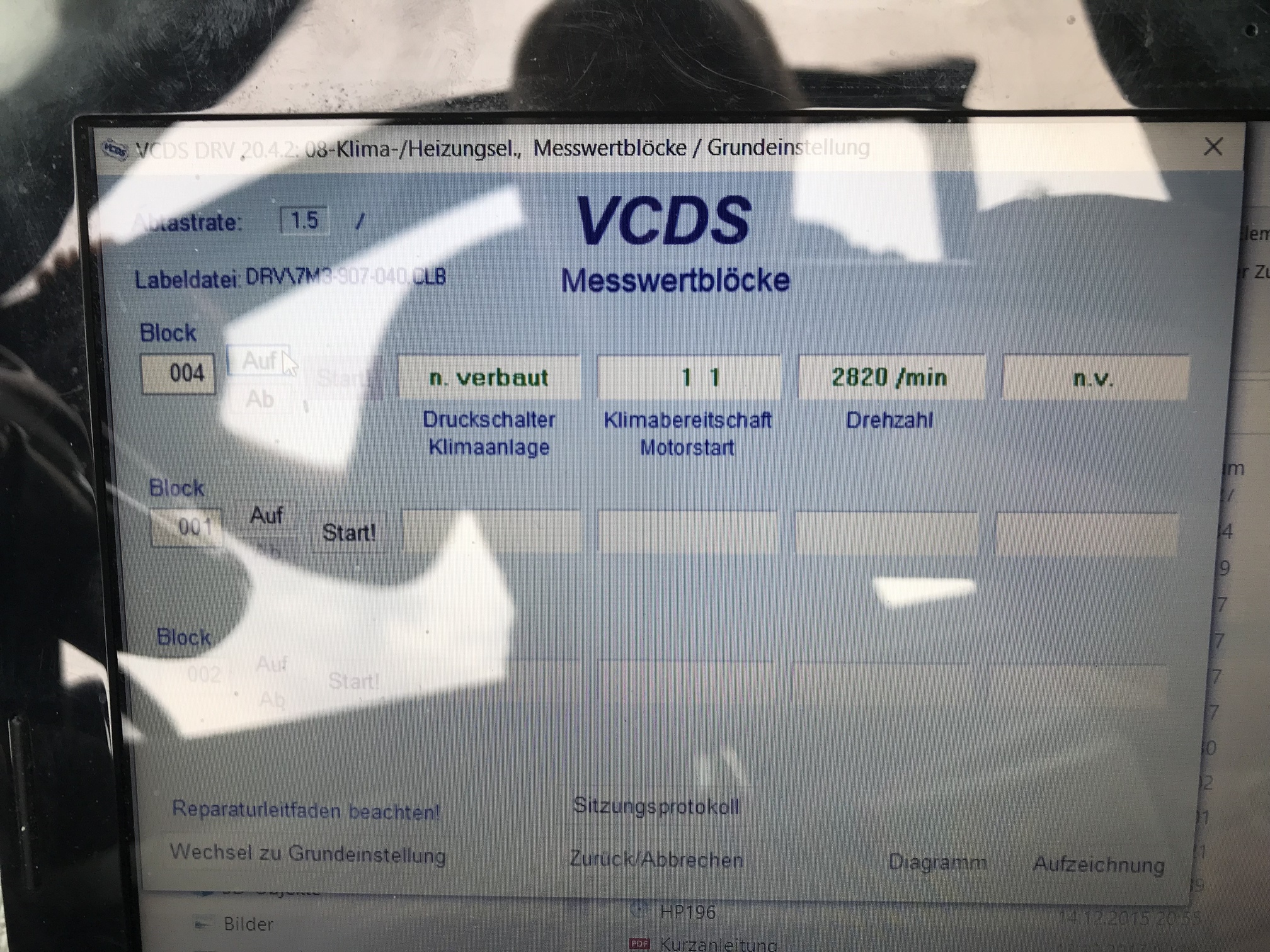

Dann wollten wir testen ob es Drehzahlabhängig ist, also ob der bei hoher Drehzahl besser kühlt.
Im Leerlauf lief der Kompressor, Temp ging hoch.
Bei leichten Gas geben lief der Kompressor auch. Ab ca 1800 Umdrehungen ist die Magnetkupplung auf…
