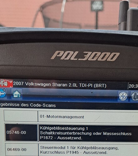

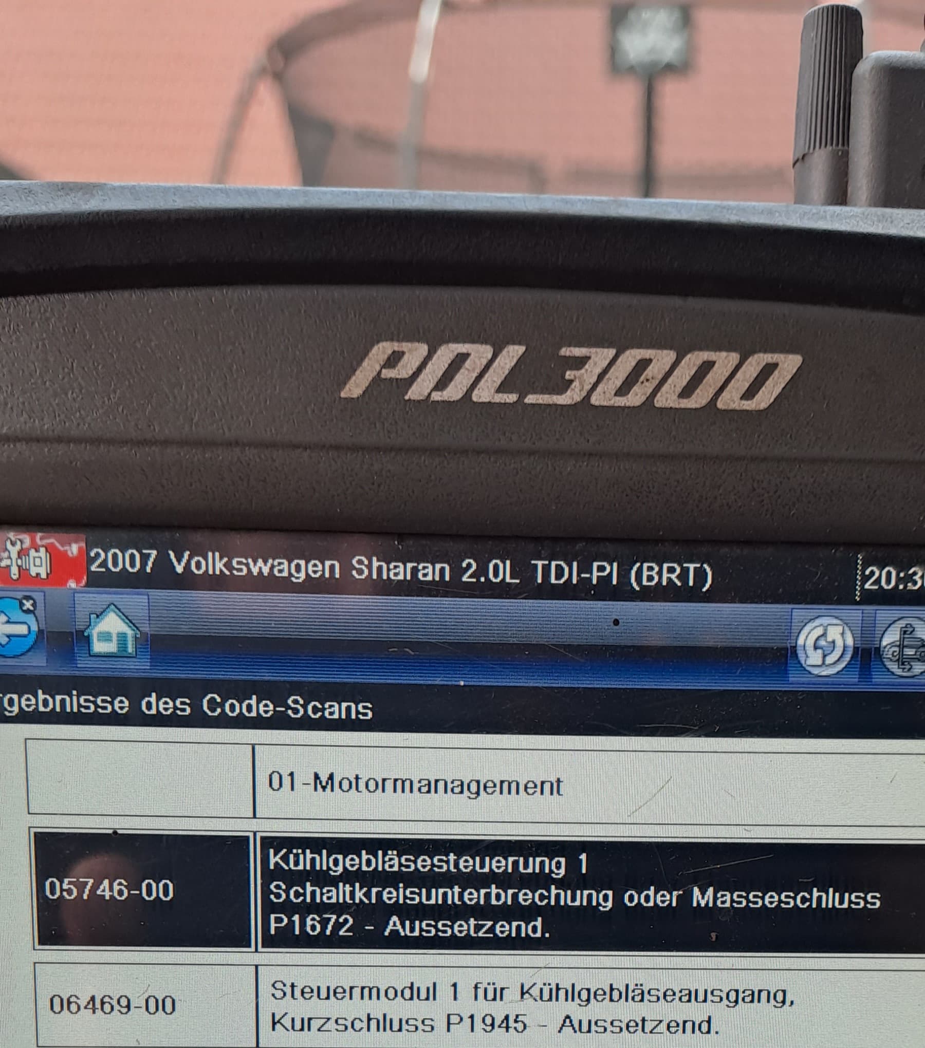

Fehlerspeicher zeigt folgendes
Kühlgebläsesteuerung 1 , Schltkreisunterbrechung oder Masseschluss P1672
Steuermodul1 für Kühlgebläseausgang Kurzschluss P1945
Hatte vielleicht jemand schon einmal ähnliches und kann mir sagen wo ich am besten suchen soll. Wäre mega.
