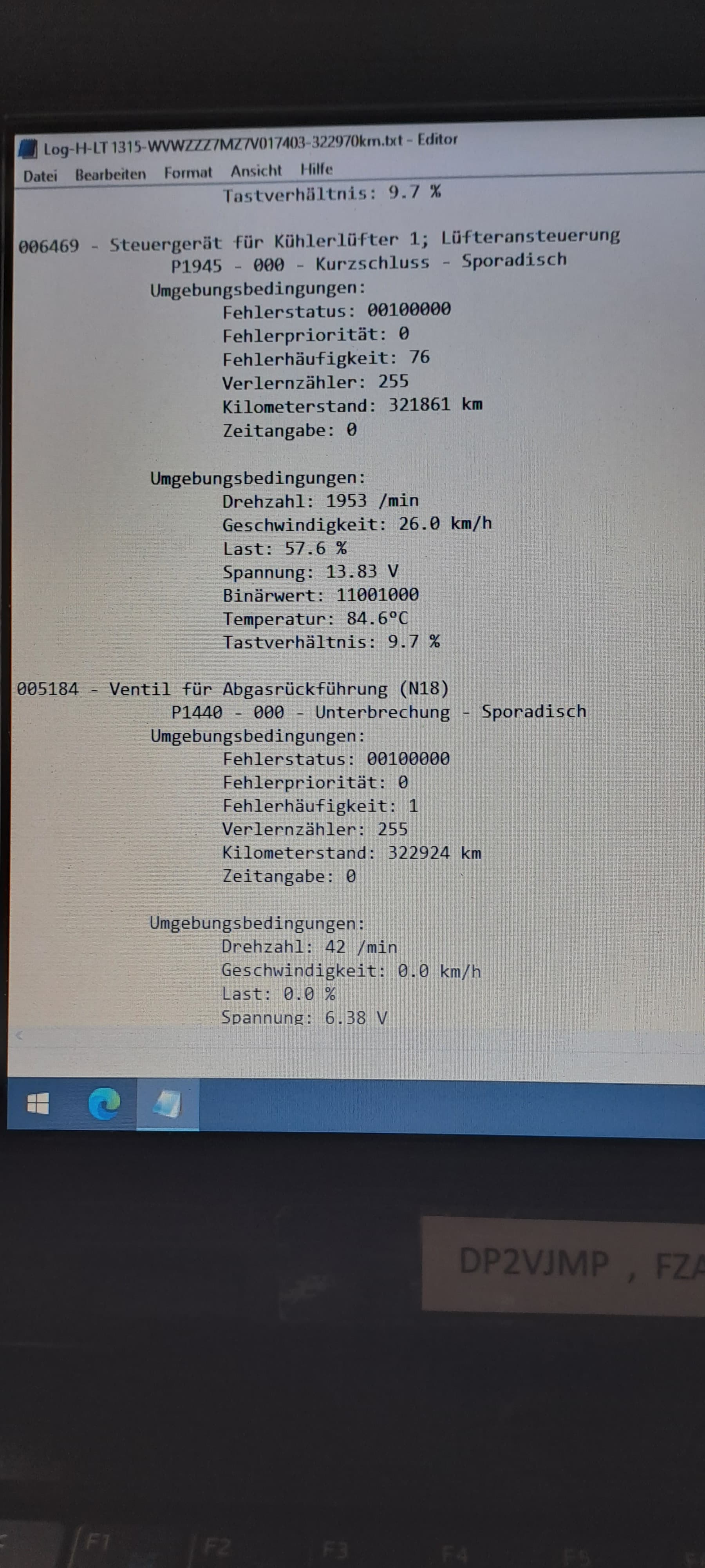

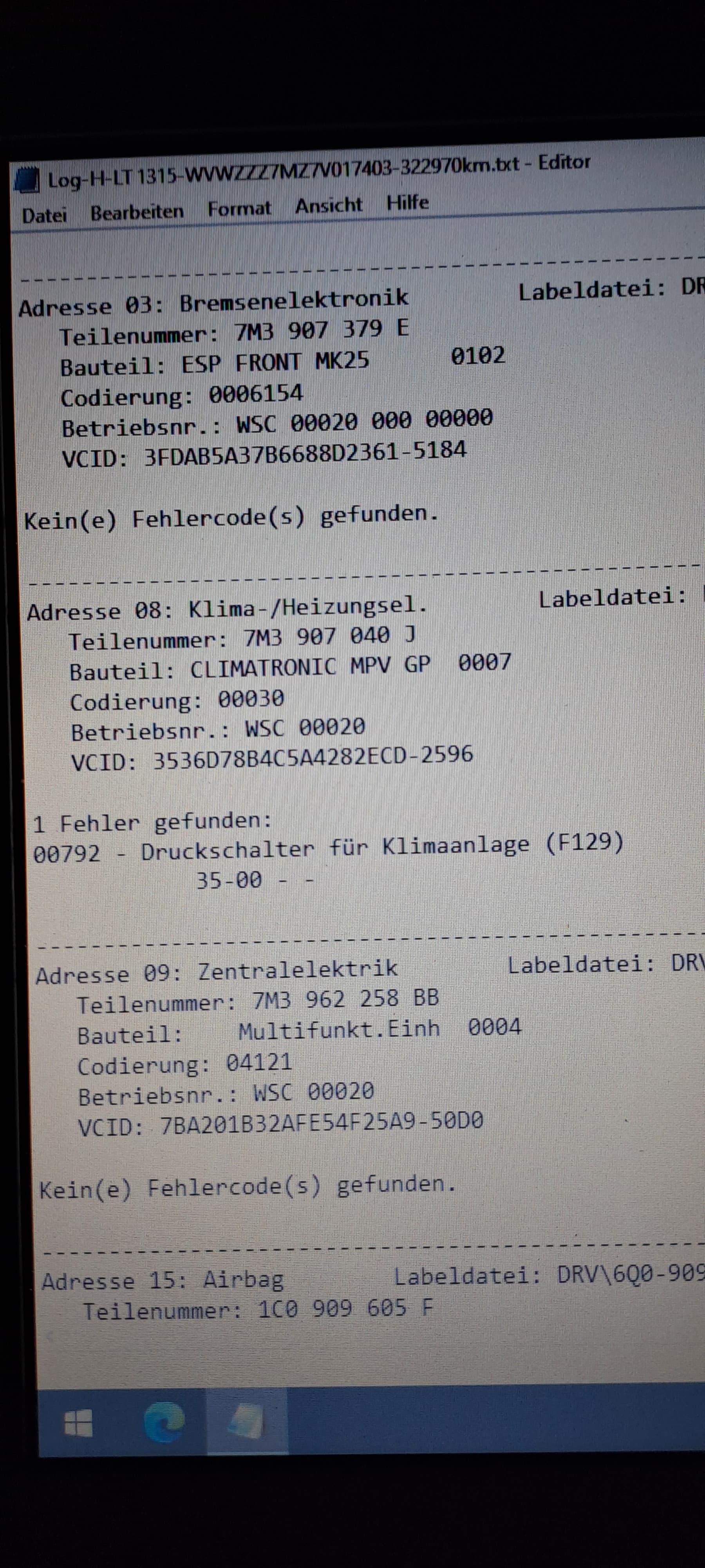

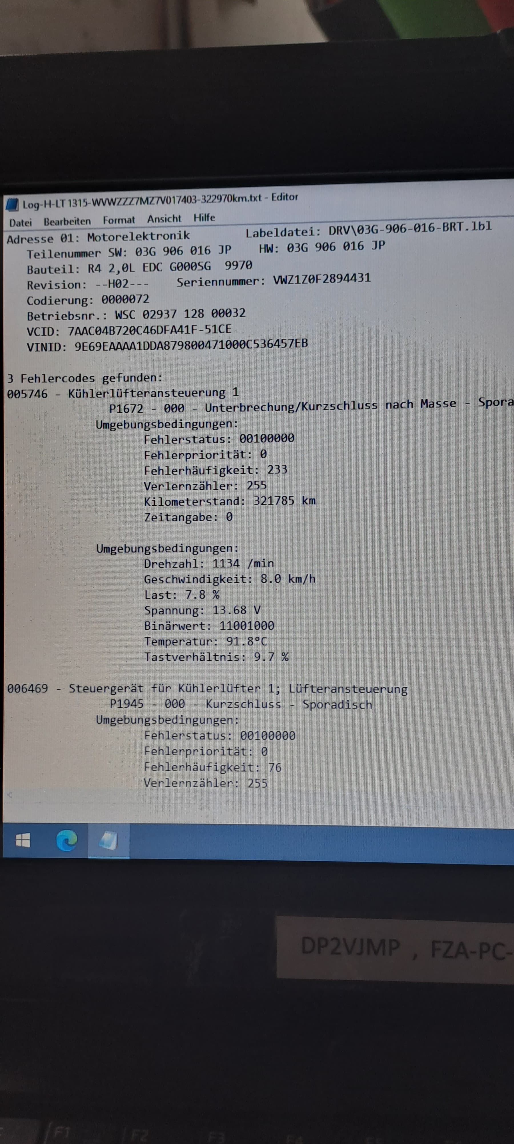

Sende als Anhang mal mein Fehlerprotokoll.

Nur die besagten Fehler ( siehe Anhang) gehen nicht zu löschen.
Ist es möglich das der Druckschalter im Eimer ist, und er daher einen Fehler an die Lüfter sendet, da die ja mitteinander kommunizieren. Das wäre meine Theorie.

Fehler Druckschalter.
Habe einen Originalen von VW verbaut. Er regelt auch, gibt den Kompressor frei, alles gut.
