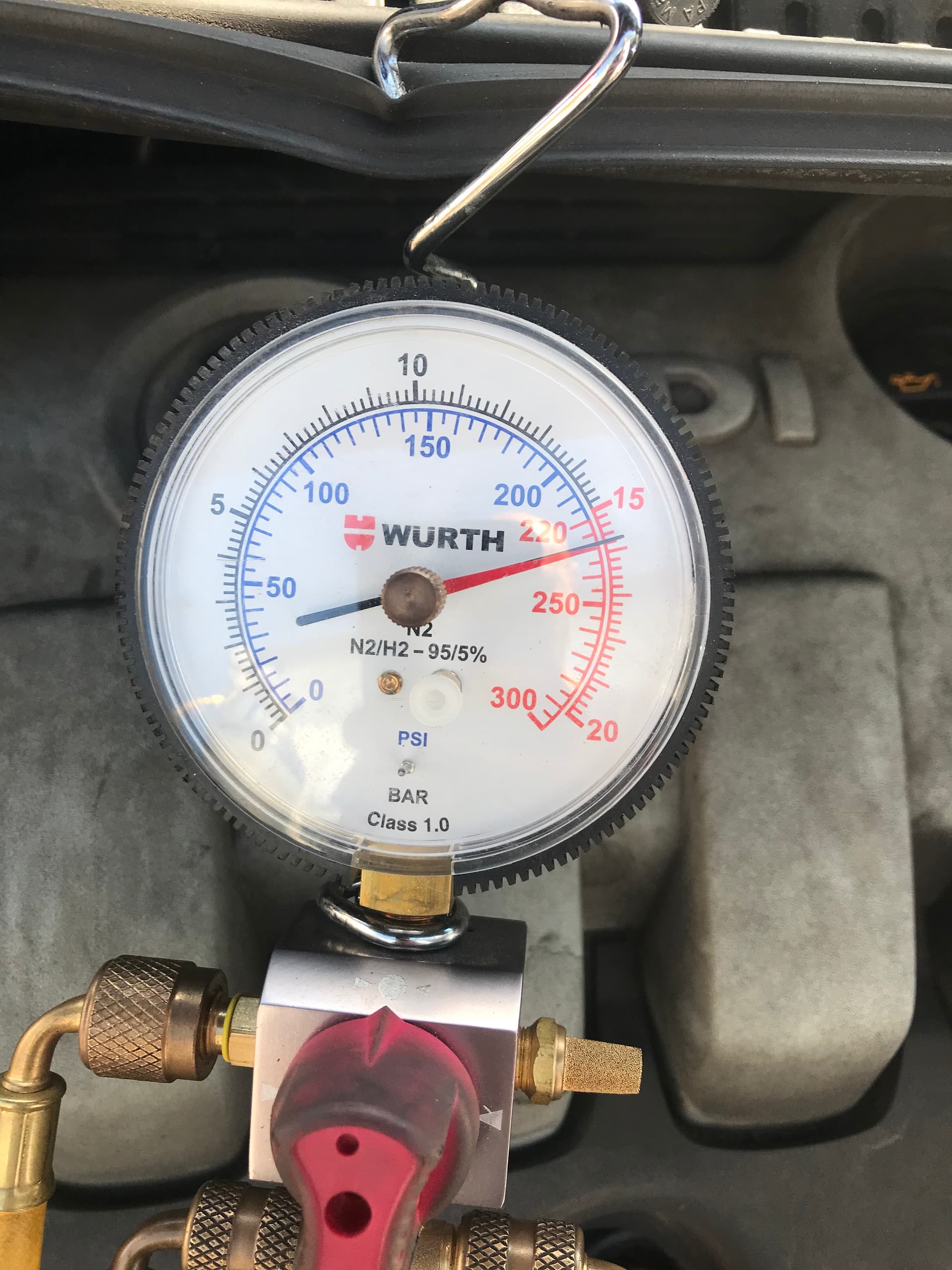

So, heute nach der Frühschicht in die Werkstatt gefahren.
Stickstoffflasche dran auf 16Bar aufgedreht und Warten.
Nach 10 Minuten immernoch der gleiche Wert.
Also Anlage evakuiert und dann auf 950g befüllt.
Motor an, Klima auf Auto und nach kurzer Zeit kam herrlich kalte Luft aus den Düsen.
Vielen Dank an euch alle für die Tips und Ratschläge.

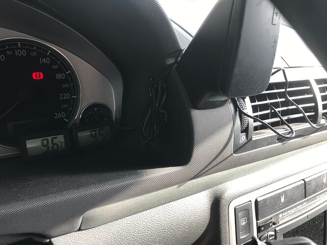

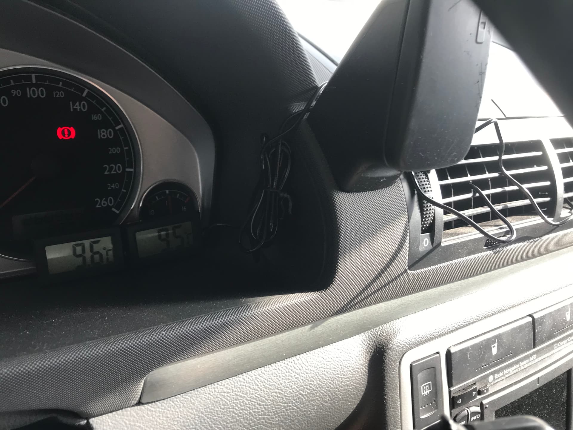

Heute mal die Thermometer in die mittleren Düsen gesteckt, Lüfter voll aufgedreht und Temp auf „Lo“…
Nach 10 Minuten das Bild gemacht. Zwischendurch wurde 7,5 Grad angezeigt, ging dann aber auch wieder hoch… vielleicht sind die Sensoren während der Fahrt verrutscht?
Außentemperatur 25 Grad

Könnte wohl n Ticken kühler sein.
Siehe: Procedere zum Testen der Klimaanlage - #2 von mavo
Aber besser wie gar nicht gekühlt, oder?
