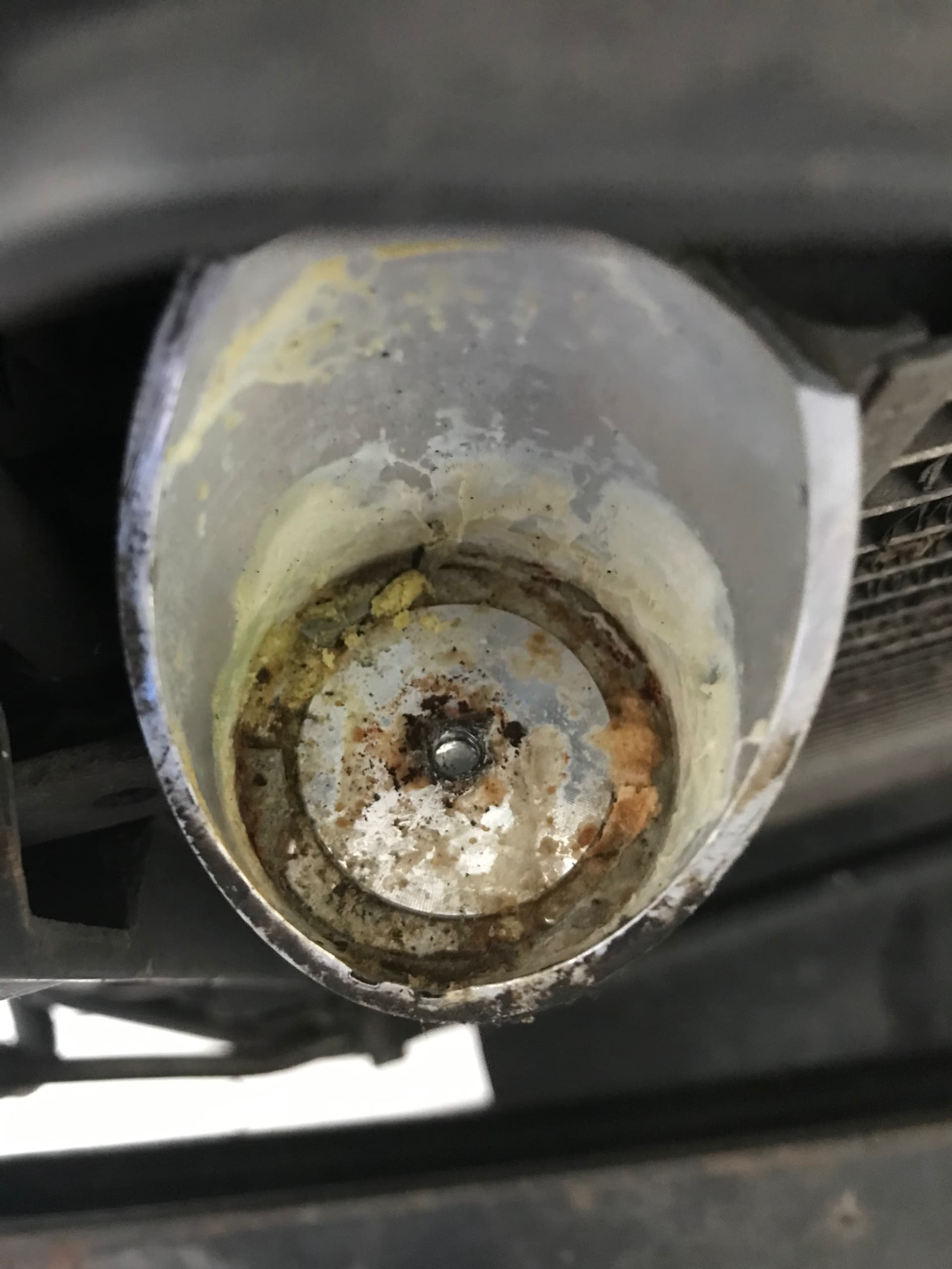

Hallo, heute war der Tag des schraubens…
Erstmal Riemen ab, dann den Freilauf der LiMa geprüft-einwandfrei. Kugellager der LiMa macht auch keine Geräusche.
Also raus das Ding und an den Kompressor ran gemacht. Als dieser draußen war den neuen rein und das Thema war erledigt… obwohl es beim BRT echt eine Qual ist…

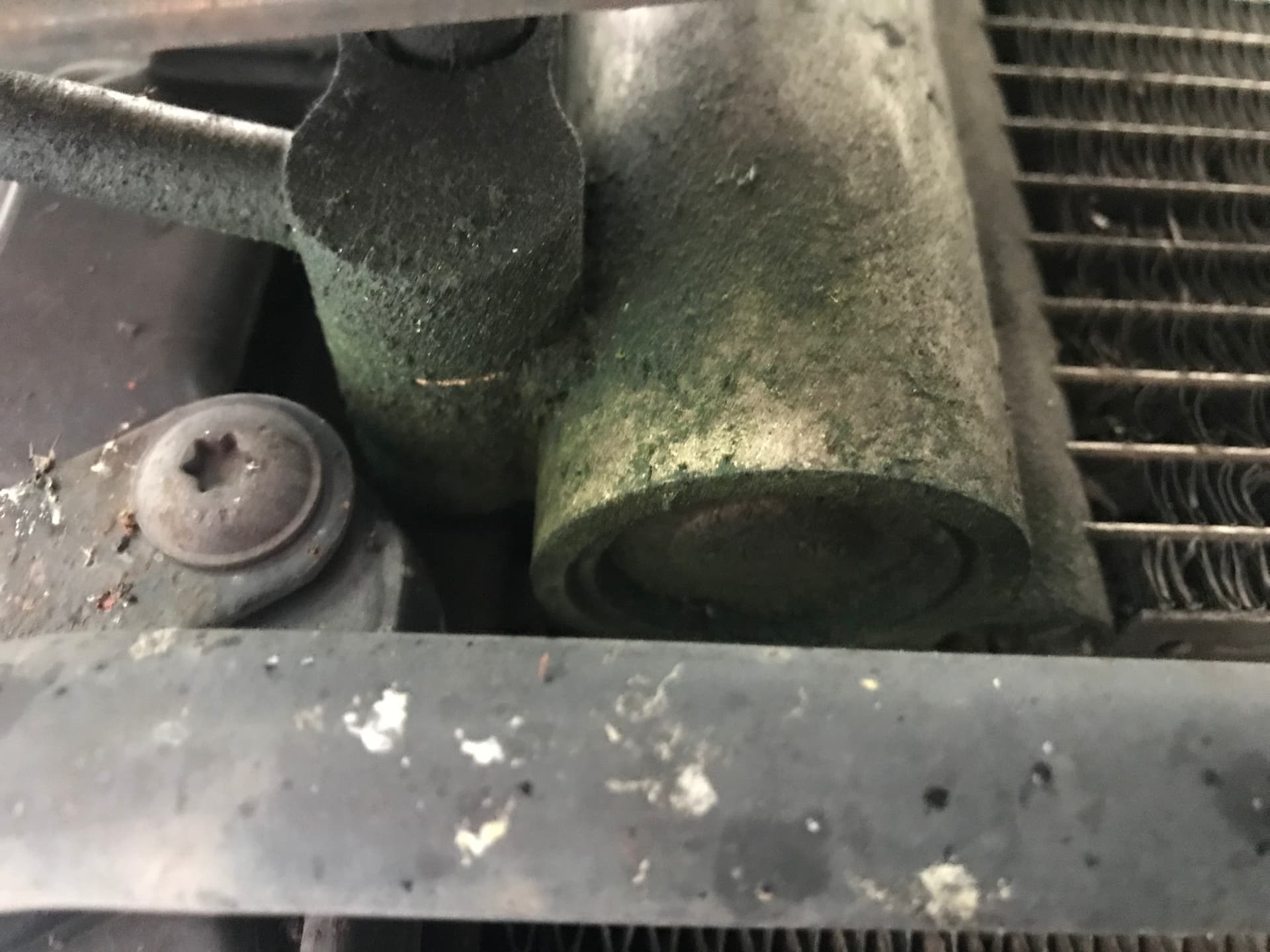

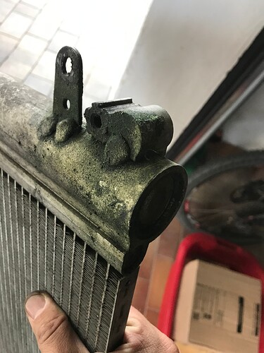

Dann Stoßstange ab und siehe da… der Kondensator war unten links am Anschluss von der Leitung grün. Also raus das Ding und den neuen rein.

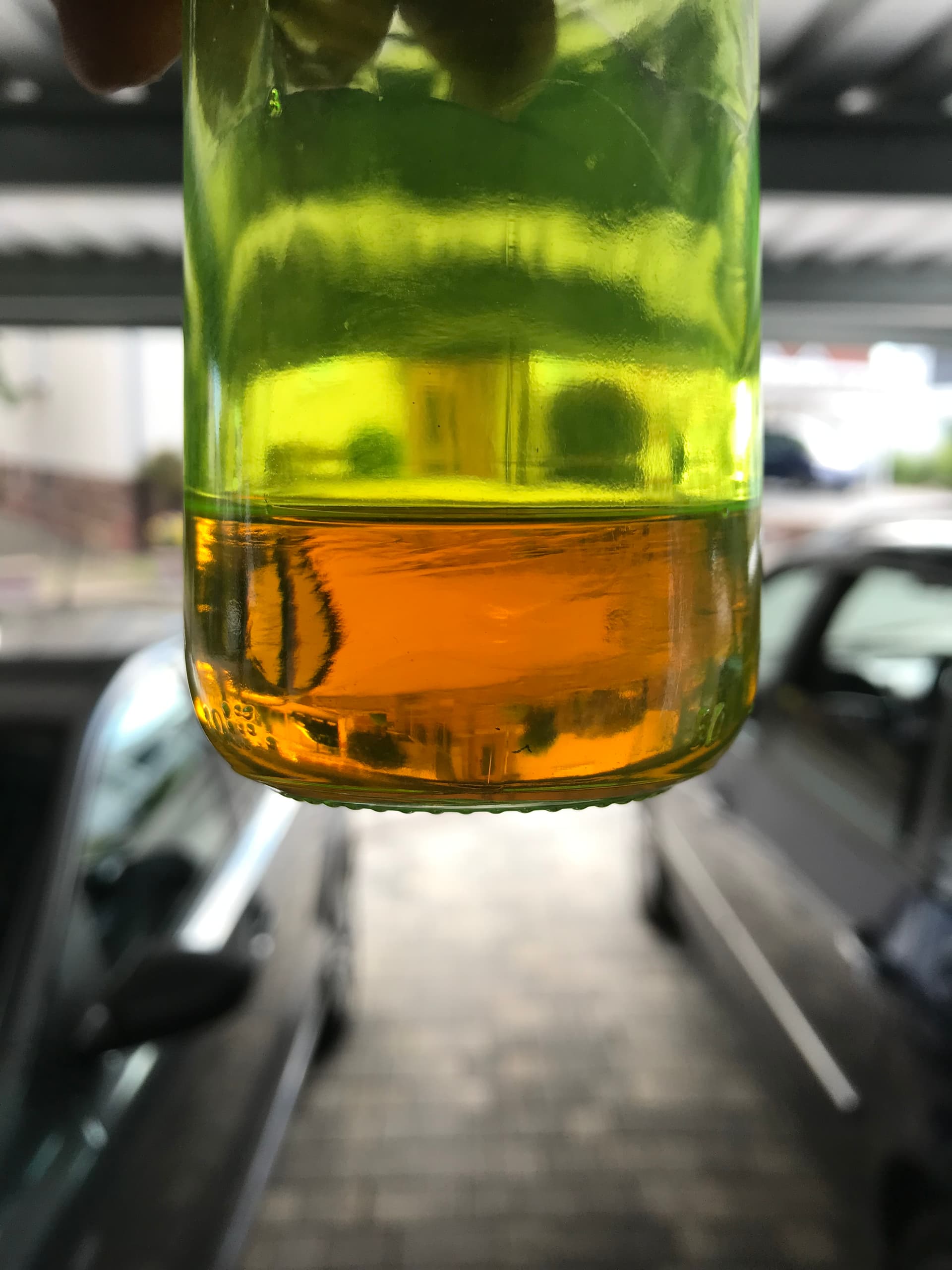

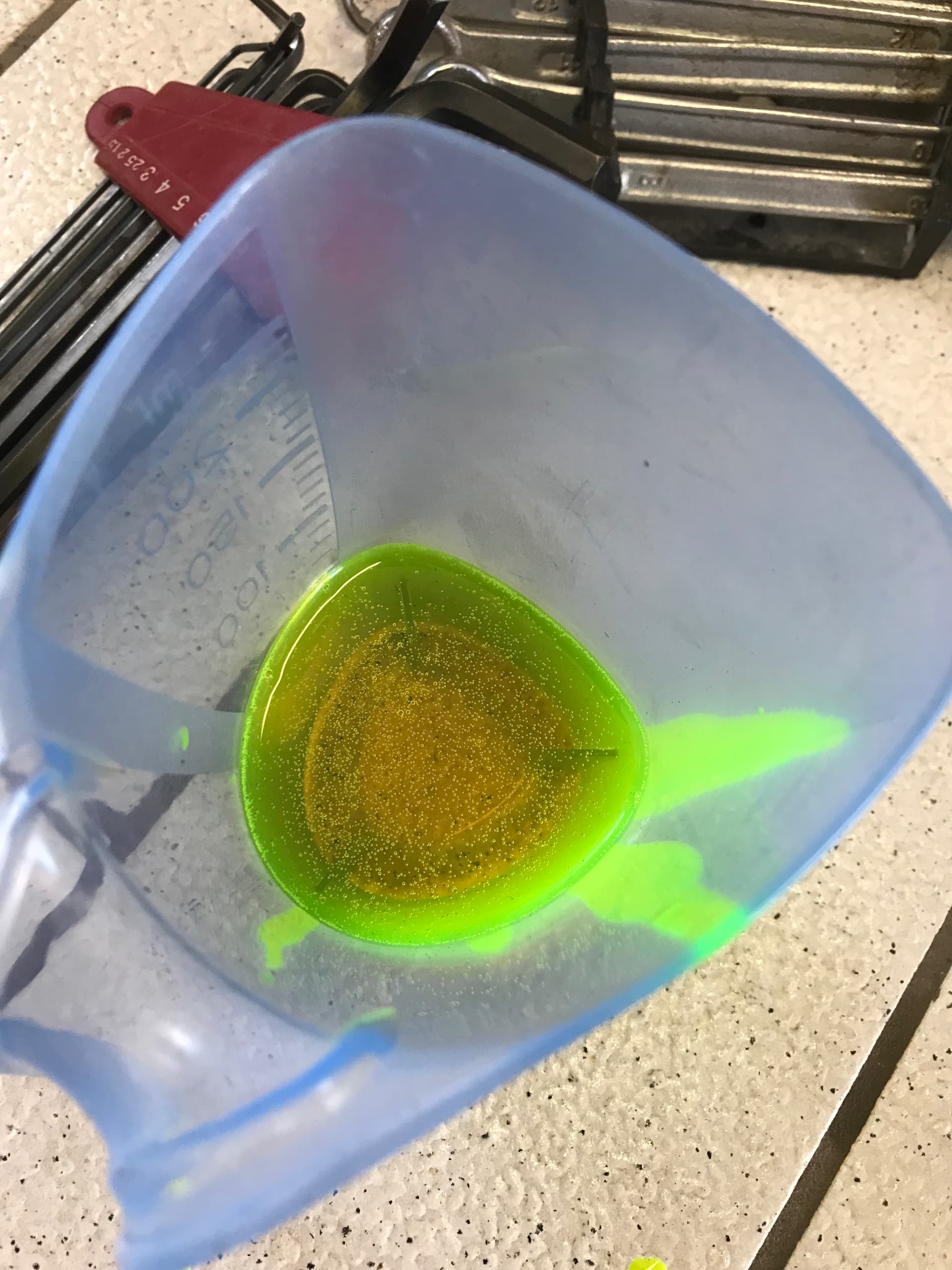

Nachdem alles zusammengebaut war, habe ich mich an den Alten Kondensator gemacht. Wenn ich an der Achsmutter die Welle drehe, höre ich das schmatzen. Also läuft der noch. Altes Öl abgelassen (ca 50ml) und das ist auch sauber.
Keine Ahnung warum die Kupplung zerfetzt ist???
Anbei ein paar Bilder.
