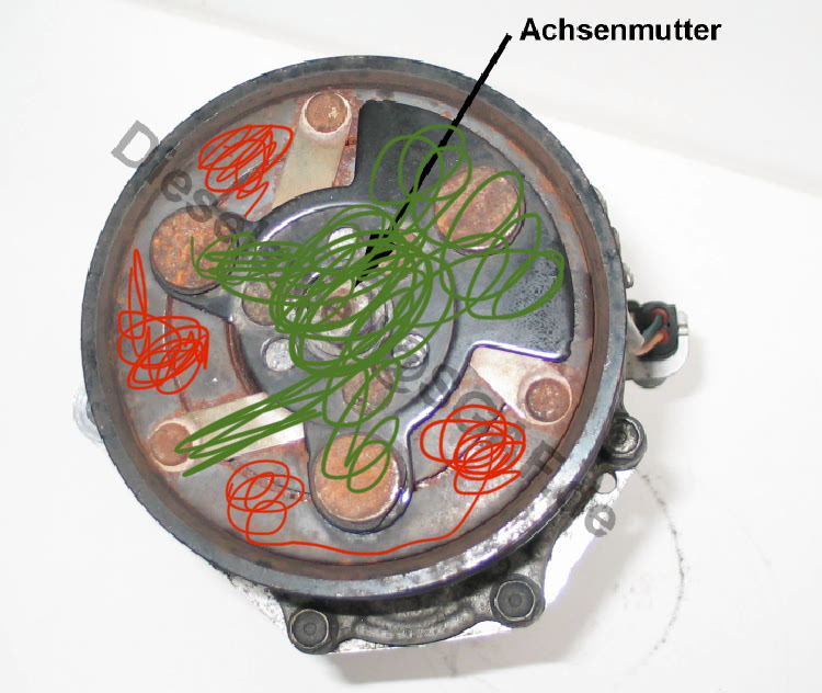

Hier mal ein Bild als Beispiel, die rote Scheibe ist komplett frei, lässt sich drehen und auch radial etwas verschieben (spiel).
Der grüne Bereich lässt sich (für mich) leicht drehen und mit Taschenlampe ist zu sehen das die Achsmutter sich mit dreht.
Gehe ich da richtig in der Annahme das die Welle frei ist?
Also ist die Wahrscheinlichkeit hoch das die Stifte für die Überlastsicherung warum auch immer, z.b. Materialermüdung abgeschert sind? (260.000km)

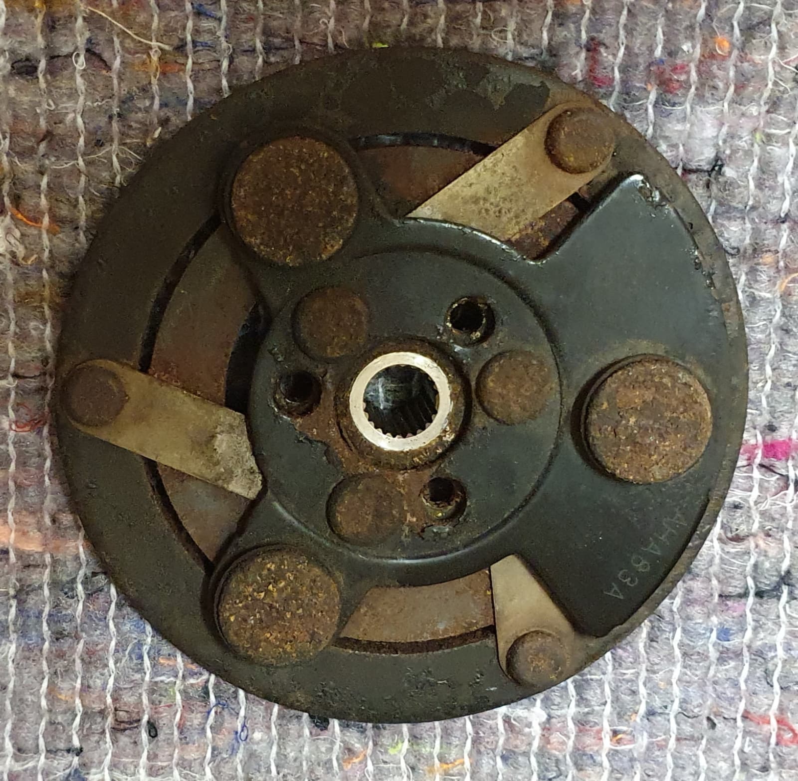

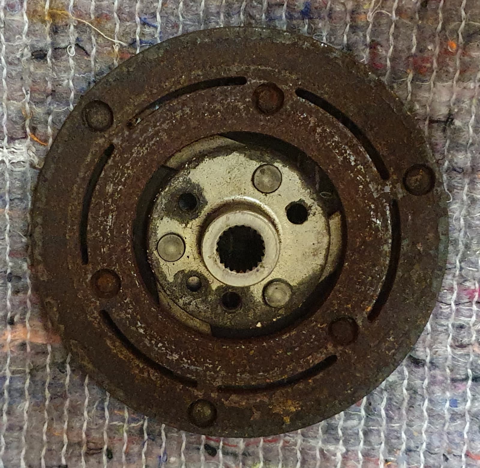

anbei 2 Bilder von der Mitnehmerscheibe von einem Sanden SD7V16-Kompressor.
Reibbelag war verschlissen und die Magnetspule durchgebrannt.
Die Funktion von einzelnen Komponenten ist gut zu erkennen. Die schmalen Federn bieten die Möglichkeit der axialen Bewegung der Scheibe beim Ein-/Ausschalten des Kompressors. Zusätzlich bilden sie die Verbindung zwischen der Nabe und der Scheibe.
Die eigentliche Kraftübertragung erfolgt durch die 3 große Nieten die in einem Gummikörper gelagert sind. Das dient vermutlich der Schwingungsdämpfung.
In deinem Bild aus dem #10-Beitrag ist gut zu erkennen, dass sowohl die Nieten von den Federn als auch die großen Nieten fehlen.
Ob die Welle wirklich frei ist oder gerissen lässt sich für mich nicht sagen.
Tatsache ist, dass hier eine erhebliche Kraft die Nieten abgeschert hat, auf reine Materialermüdung würde ich das nicht zurückführen.
Kompressor ist jedenfalls Schrott.

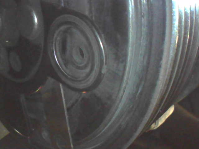

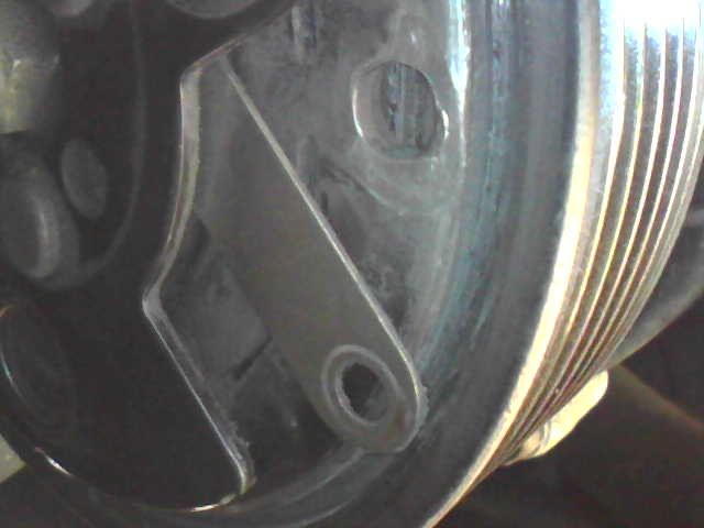

Ich schaue hier grad mit einer Endoskop Kamera, Qualität ist nicht die beste.
Aber die Löcher in der Scheibe sind frei, keine Reste der Nieten oder Gummipuffer zu erkennen.
Das Bild sieht fast so aus als ob die Nieten radial beansprucht wurden?
