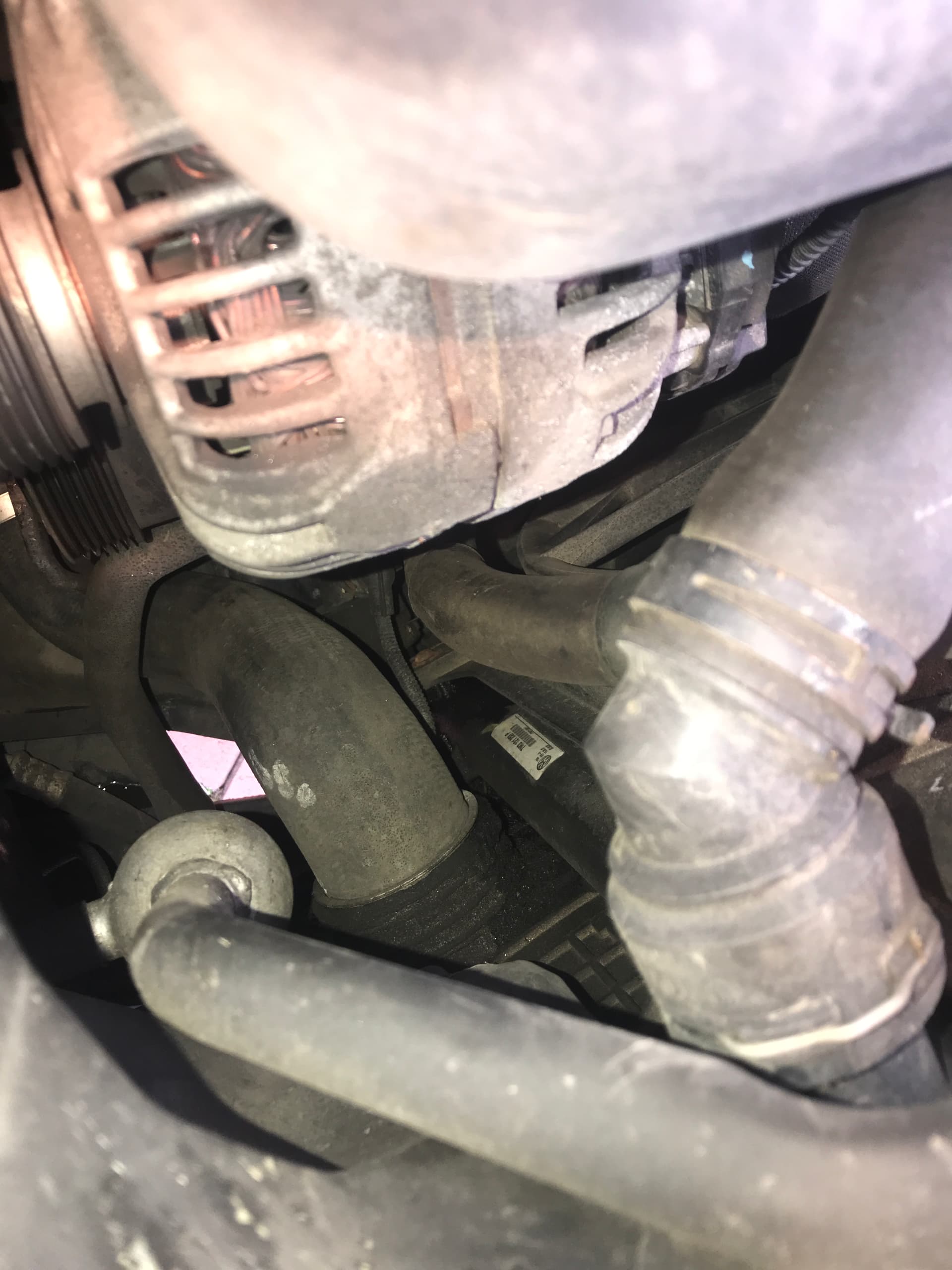

Vielen Dank für die vielen Ideen, Vorschläge und Tips.
Die Scheibe (Welle) lässt sich ohne nichts drehen.
Habe grad mit der LED Lampe auch gesehen das in der Nähe der Trocknerpatrone alles nass ist. Ich versuche gleich ein Bild davon zu machen.
